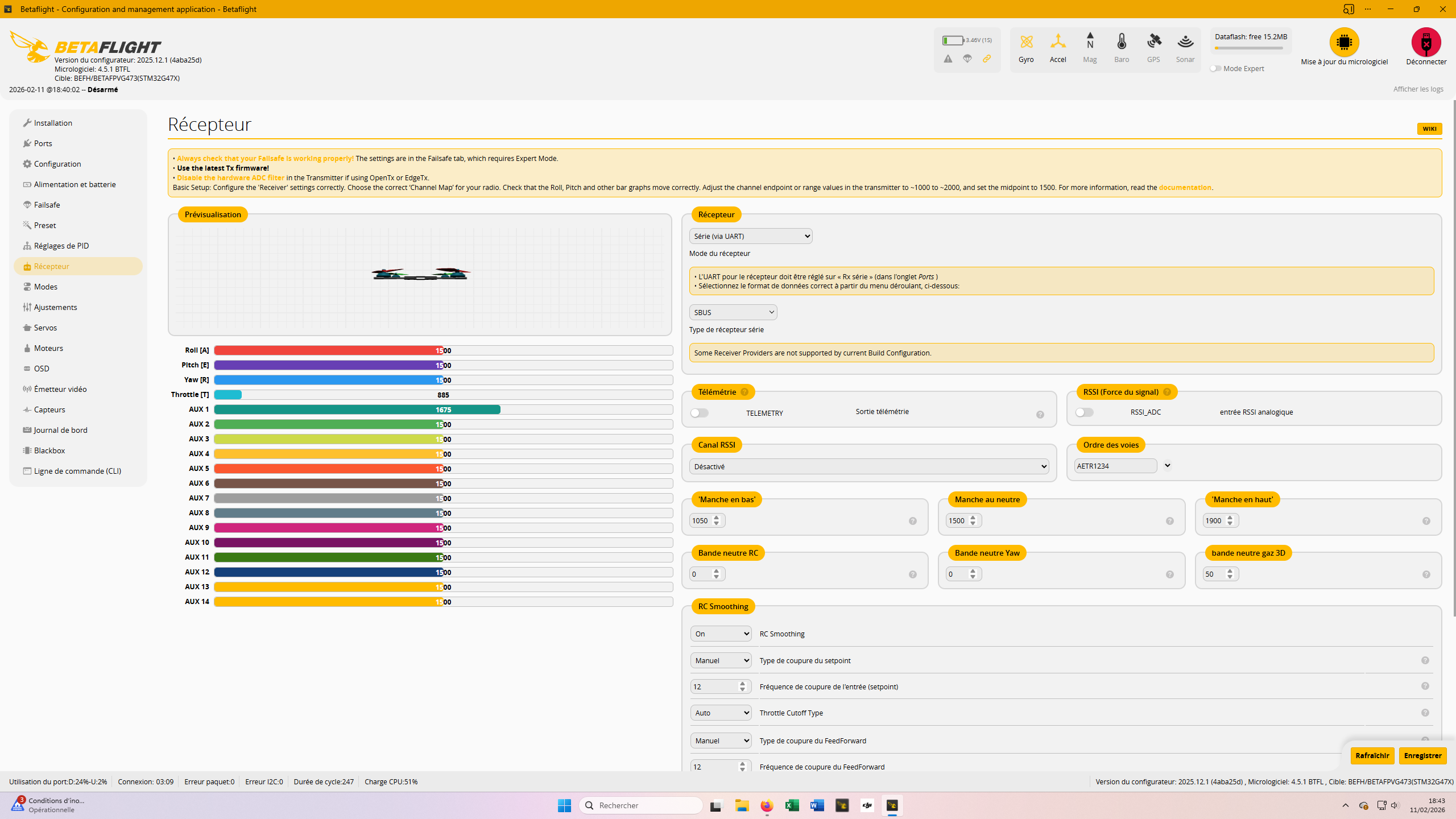

Gustave Posté(e) Février 10 Signaler Posté(e) Février 10 Bonjour, nouveau sur le forum et possesseur de mon deuxième beta fpv après le 75 pro que j'utilisais avec les VR 01 et la light radio 2. Tout marchait très bien mais j'ai voulu passer sur du numérique. Donc je commande un meteor 75 pro O4 chez beta fpv avec les googles intégra d'occase et la rc2 fpv (DJI) d'occase. Les googles s'appairent très bien au drone mais la manette RC2 ne veut pas se connecter avec le drone ni le masque. Je précise que le drone est bien configuré en SBUS, le masque et la RC sont à jour via dji assistant 2(consumer drone séries) . J'ai contacté le SAV DJI et leur ai envoyé la RC pensant que le pb venait d'elle (acheté d'occase) , ils me l'ont retourné donc normalement elle est ok. Dernière précision le masque est bien en mode DJI O4 air unit. Quelqu'un peut il me dire pourquoi l'appairage avec la RC n'est pas possible? Merci bcp j'en peux plus de galérer. J'ai essayé de chercher ici et ailleurs et je ne vois pas ce pb mentionné .

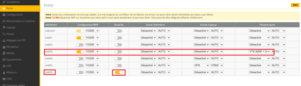

spid99 Posté(e) Février 11 Signaler Posté(e) Février 11 (modifié) Il te faut mettre le bon UART qui correspond à la connexion "RX" du câble SBUS du O4 sur ta carte de vol. Dans cet exemple c'est l'UART 6 pour la radio et UART 3 pour le VTX : Puis appliquer le preset DJ RC normal (pour SBUS) Modifié (le) Février 11 par spid99

spid99 Posté(e) Février 11 Signaler Posté(e) Février 11 (modifié) il y a 9 minutes, Gustave a dit : , je mets les meme réglages qu affiche sur ton exemple Non chaque configuration peut-être différente, deux solutions pour trouver le bon RX : Si c'est du BNF regarde ta doc. Si non ouvre le drone et repère directement où le fil jaune venant du O4 est connecté. Ou si tu veux test un par un les UART en sauvegardant avant .. ** N'oublie pas de vérifier dans les lunettes que le protocole radio est bien en "Normal" et non en "Fast SBUS" Modifié (le) Février 11 par spid99

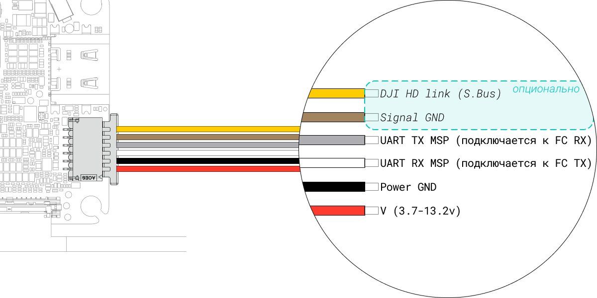

spid99 Posté(e) Février 11 Signaler Posté(e) Février 11 Même si ils sont tous noir, ils doivent avoir cet ordre :

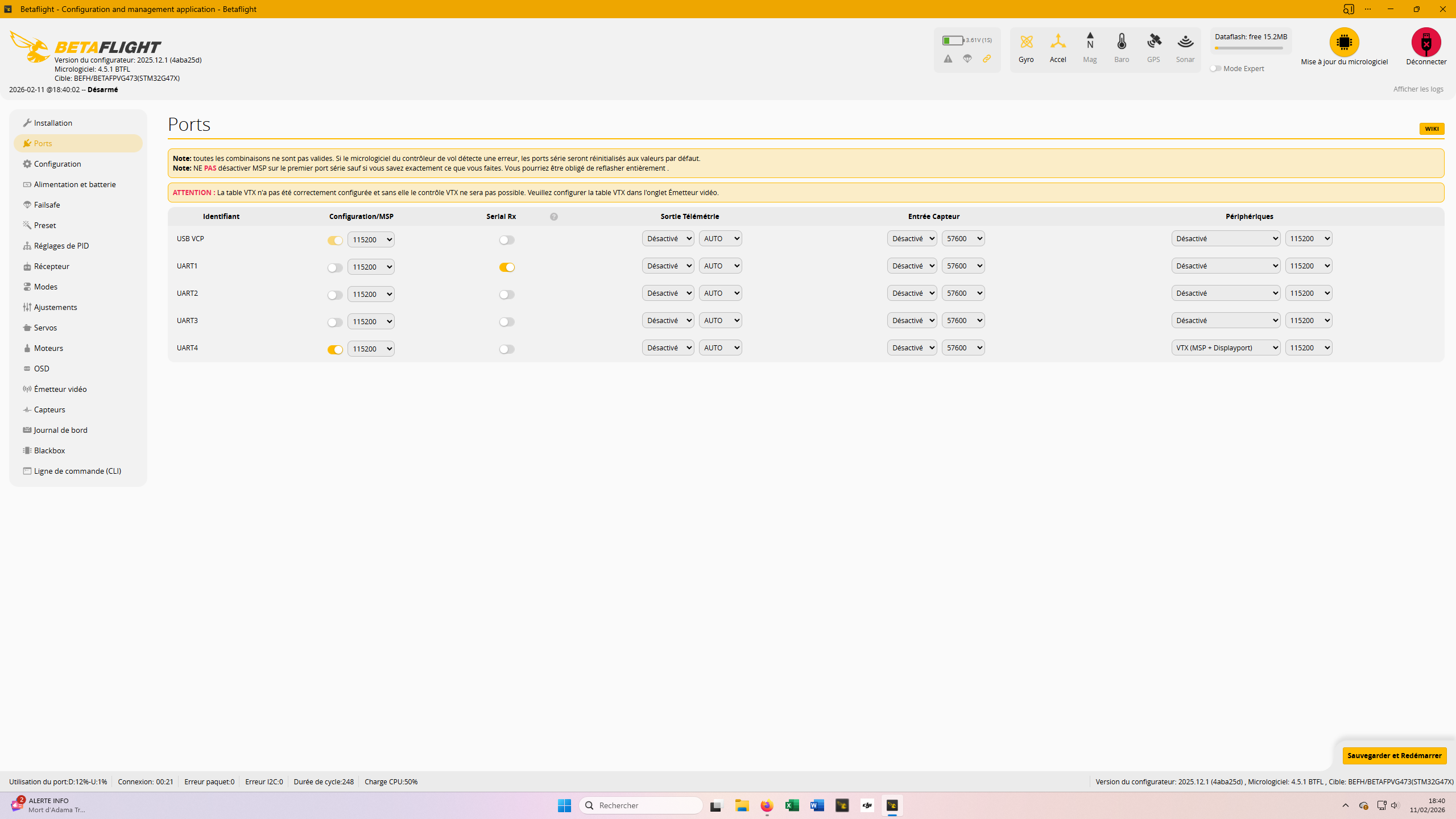

Gustave Posté(e) Février 11 Auteur Signaler Posté(e) Février 11 Essais de tous les UART réalisé mais ca change rien pas de liaison avec la RC. Si je démonte le drone et que je vois où va le noir ca me dira quoi svp? Ici la capture de mes réglages (tous les UART ont été testé 1 par 1)
spid99 Posté(e) Février 11 Signaler Posté(e) Février 11 Normalement sur ce type de machine c'est l'UART 1, donc théoriquement c'est bon de ce coté là. As-tu appliqué le preset en lui indiquant UART1 quand il te le demande ? As-tu vérifié dans les lunettes que le protocole radio est bien en "Normal" ?

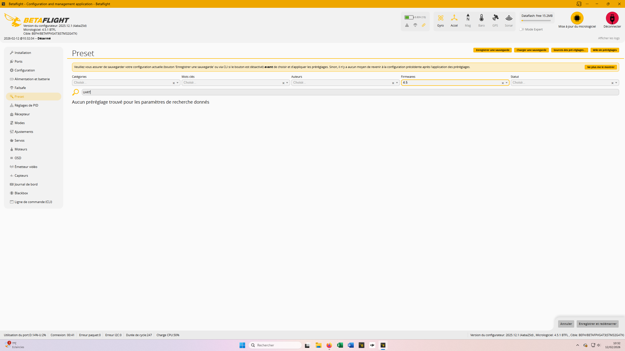

Gustave Posté(e) Février 12 Auteur Signaler Posté(e) Février 12 Quand je met UART il n y a aucun résultat qui ressort , me suis-je trompé de preset ?

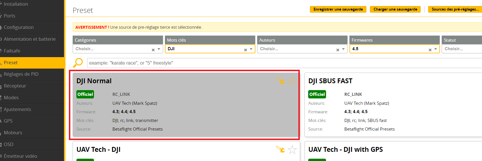

Gustave Posté(e) Février 14 Auteur Signaler Posté(e) Février 14 Quelqu un pourrait il me montrer comment faire le préset avec uart 1 svp car c est peut être de là que vient mon problème svp ? J ai mis une capture de ce qui s affiche au dessus ! merci
Motard Geek Posté(e) Février 14 Signaler Posté(e) Février 14 Tu as fait save ? L'utilisation des presets est expliquée dans la vidéo tuto que j'ai postée plus haut. Il faut aussi que ce soit en "normal" côté radio, pas en fast.
spid99 Posté(e) Février 14 Signaler Posté(e) Février 14 (modifié) Premier point : ta radio est bien bindée ? Pour l'ordre, c'est les lunettes avant la radio Pour le preset (il faut que tu ais d’abord sélectionné l'UART1 dans l'onglet "Ports") J'suis pas sûr qu'appliquant le preset il va pas le mettre de toute façon. Puis quand tu lance le preset il va te demander quel UART, la tu mets le 1 MG m'a grillé .. Et oui, dans les lunettes le protocole radio doit être sur le mode "Normal" pour du SBUS Modifié (le) Février 14 par spid99
Gustave Posté(e) Février 14 Auteur Signaler Posté(e) Février 14 Il y a 3 heures, Motard Geek a dit : Tu as fait save ? L'utilisation des presets est expliquée dans la vidéo tuto que j'ai postée plus haut. Il faut aussi que ce soit en "normal" côté radio, pas en fast. Où est ce-que tu configures la radio pour la mettre en normal ? En sachant que je n arrive pas a la bind. Il y a 3 heures, spid99 a dit : Premier point : ta radio est bien bindée ? Pour l'ordre, c'est les lunettes avant la radio Pour le preset (il faut que tu ais d’abord sélectionné l'UART1 dans l'onglet "Ports") J'suis pas sûr qu'appliquant le preset il va pas le mettre de toute façon. Puis quand tu lance le preset il va te demander quel UART, la tu mets le 1 MG m'a grillé .. Et oui, dans les lunettes le protocole radio doit être sur le mode "Normal" pour du SBUS non ma radio n est pas bindée au drone ni au masque. pour l ordre ok( (pas de soucis pour bind le masque au drone). Quand je fais le preset après avoir sélectionné le UART 1 , le preset ne me demande pas quel UART (ou alors je le vois pas (cf capture d'écran message précédent)/
