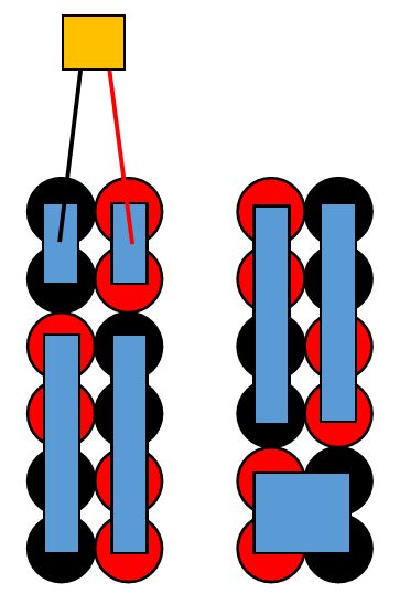

J'ai déjà fait plusieurs pack 6S1P pour mon 7 pouces.
J'aimerais maintenant faire un 6S2P (Molicel P45B) pour un projet en 10 pouces. J'ai un petit doute concernant mon montage.
Est-ce qu'un spécialiste peut confirmer que je suis juste avec ce schéma ?
D'avance merci !
Ça m'a l'air correct oui, je les mettrai plutôt en horizontal que vertical pour baisser le cg
Ça te ferait une batterie de dimensions
Lxlxh horizontal
140mm x 63mm x 42mm
Ton schéma donnerait
Lxlxh vertical
126mm x 42mm x 70mm
Tout dépend aussi si c'est dessous ou dessus. En tout cas ton schéma est correct
Top ! Merci pour ta confirmation 👍
Hello !
En effet ton schéma est ok 👍
Je rejoins Joe, sur la longueur ce serait plus adapté si tu pars sur un châssis de type bus.
Bon courage
Pour moi tout est bon mise à part ce que on dit QnnK et Joe, j'ai d'ailleurs fais un l-ion il y a pas longtemps .

C'est bon, on me donne un coup de main 😂
