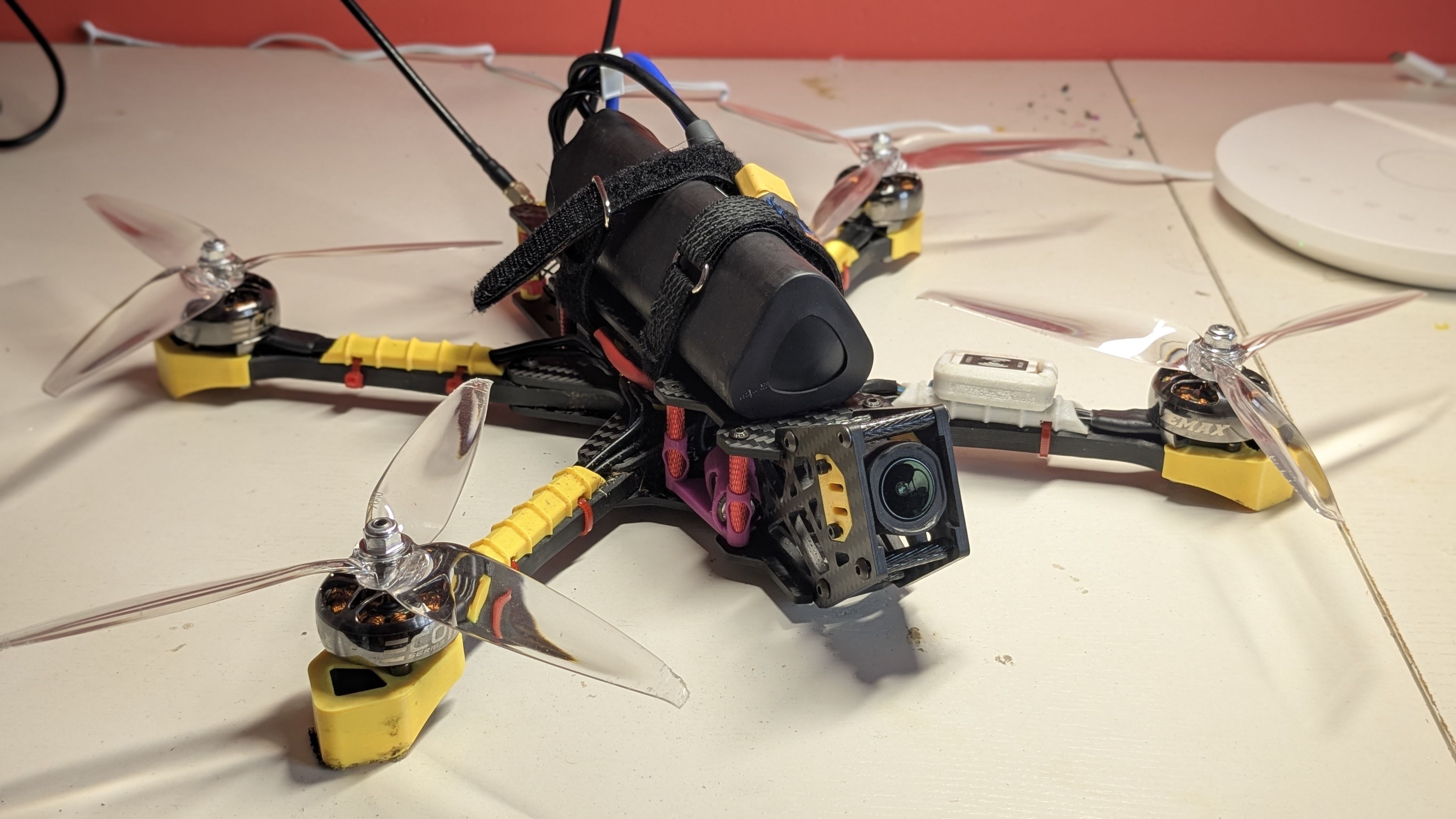

Je vous présente mon 7" Mid/Long range. L'objectif initial est d'avoir un drone qui tient bien le vent, avale de la distance avec une bonne autonomie pour voler en montagne et au dessus de l'eau. Je suis parti sur le Jeno 7 (aprés avoir hésiter longuement avec le Kayouloin naturellement).
Monté avec GPS geprc M1025 sur le bras (accrochage satellite exceptionnel, moins de 10s même en intérieur!).
Lipo ovonic ROAM 2200 mah et Li-ion Voltora.
Mais voilà: en vol, le drone vibre énormément au moindre vent (pire qu'avec mon jeno 3").

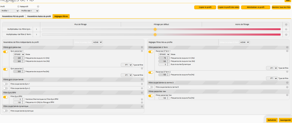

Je suis sous Bluejay (48kHz) et Betaflight 4.5.3 avec Condensateur 35V 1000µF directement sur les pads Batterie.
J’ai eu beaucoup de jello au début ==> passage ESC en 48kHz (initialement en 24)et hélices V1s ==> jello quasi supprimé. Mais toujours des vibrations.  J'ai testé plusieurs réglages (avec et sans l'aide de chatGPT pour le tune)
Je suis preneur de toute pistes : qualité du build, PID, filtres, expérience similaire en 7", etc.
Merci d’avance pour votre aide 🙏

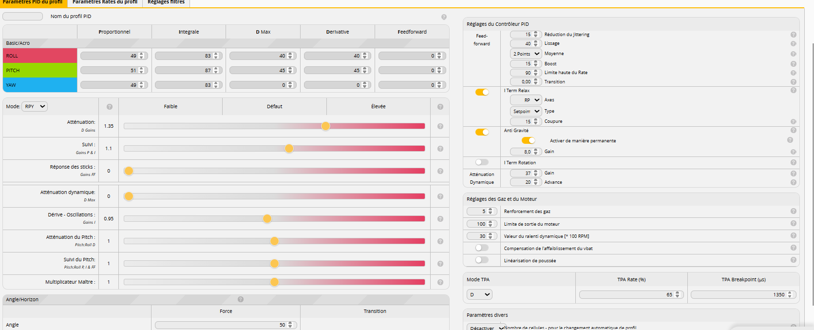

Un aperçu des PID actuels. Preneur de vos conseils éclairés!

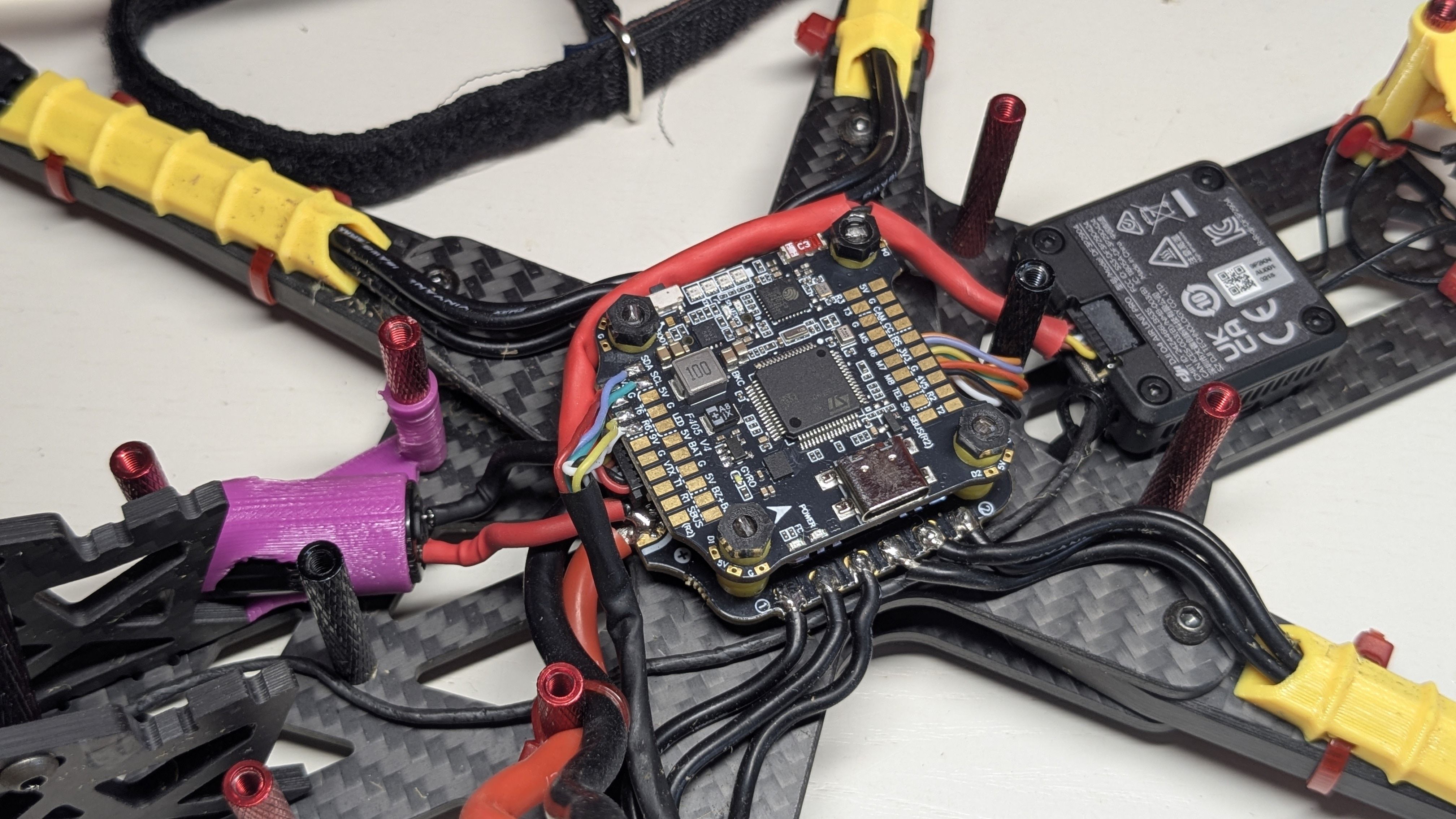

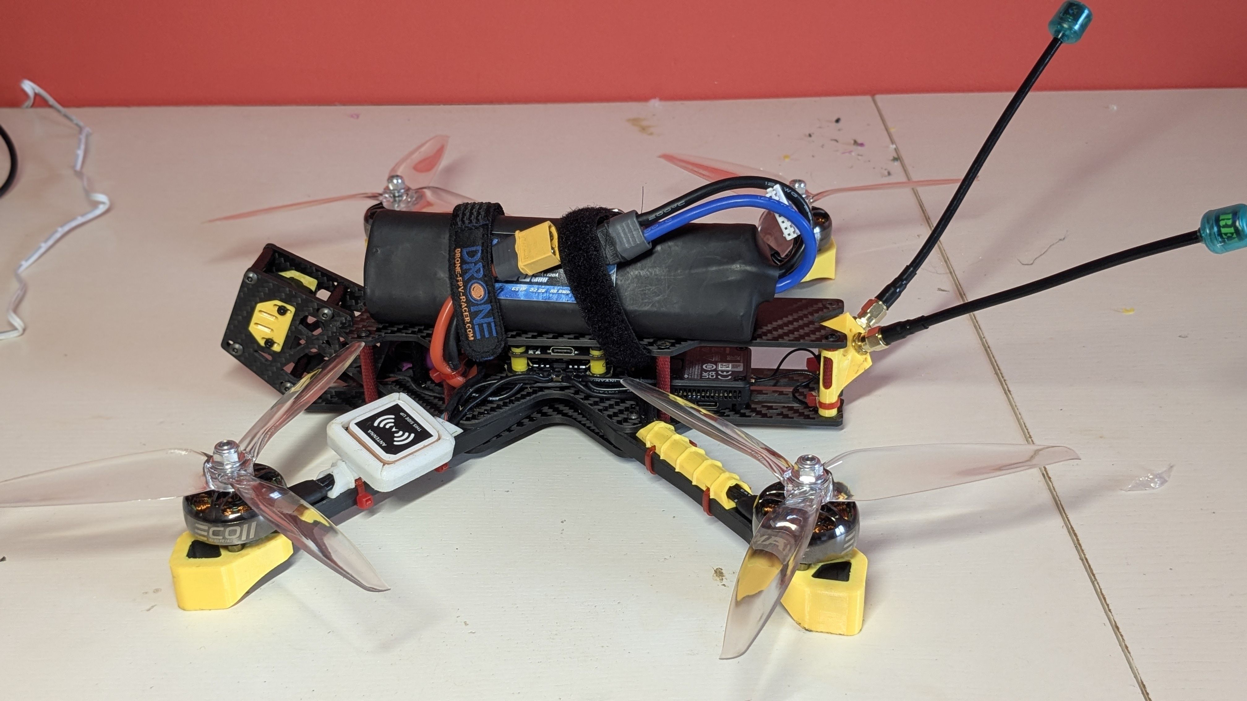

Hello ! super build long vie a lui 🙏 🤩pour ton câble coaxial tu peux le faire passer sous ton esc et le TPU GPS et un peux gros peut être le mettre a l'arrière comme ça ? Jeno 7" Ardéchois - DroneBuilds - WE are FPV
Build JeNo 7 P by  Joelamoule
Modifié (le) par Isa dronic
tres joli build.
avec la voltora tu pourras taper les 10 bornes de roundtrip
de mon point de vue, il te manque pas mal de P pour ce type de props,
passe le curseur des P a 1,2 et baisse celui des I a 0,8.....augmente aussi le master a 1,1 ou 1,2.
supprime le filtrage LPF 1. et deplace les 2 sliders filtrage a 1,3.
apres je ne sais pas si tu parles du tune pour la lipo 2200mah ou pour la lion voltora.... c’est un peu le probleme des 7..... pas evident de faire un tune qui passe pour toutes les batteries....
