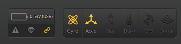

L'accéléromètre, Haut, bas gauche et droite OK

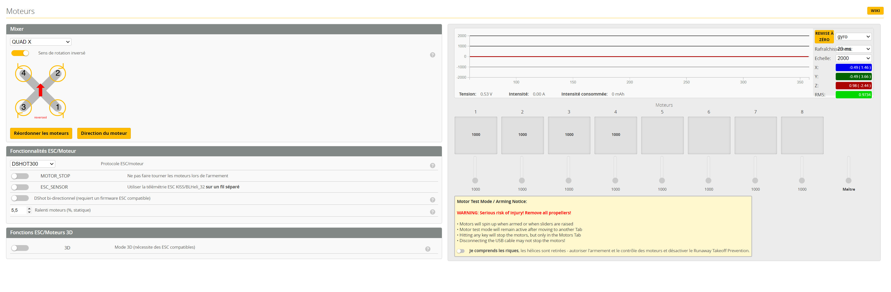

Pour les moteurs j'ai fait l'organisation des moteurs, j'ai ensuite vérifier le sens de rotation tout est OK
Pour les hélices j'ai vérifier que elles soient dans le bon sens tous est c'est OK.

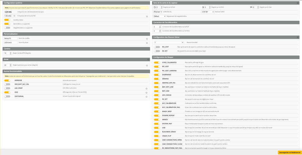

Quelques captures d'écran.
Pour le moment j'en arrive a me dire que peut être un moteur fou la merde
