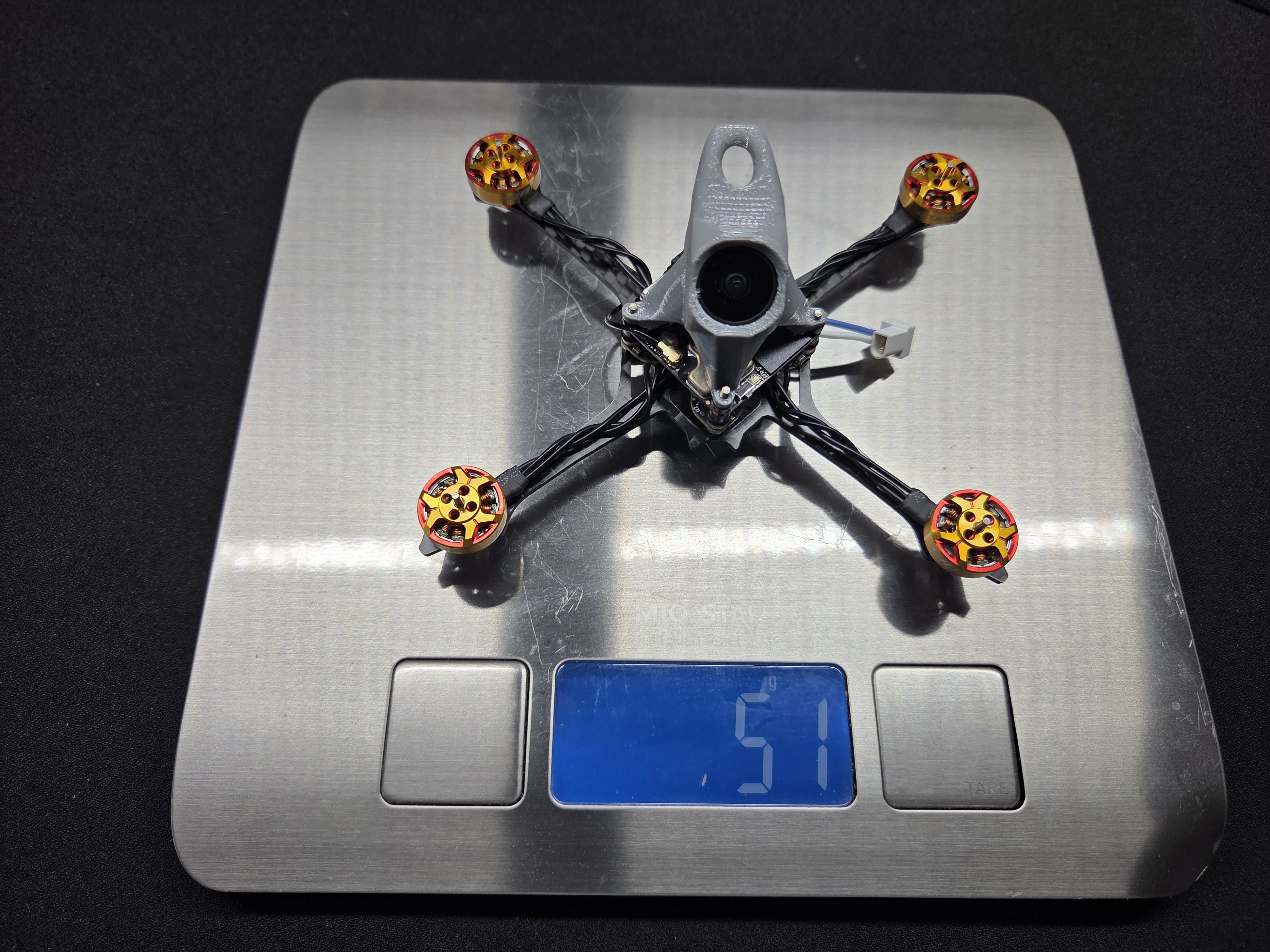

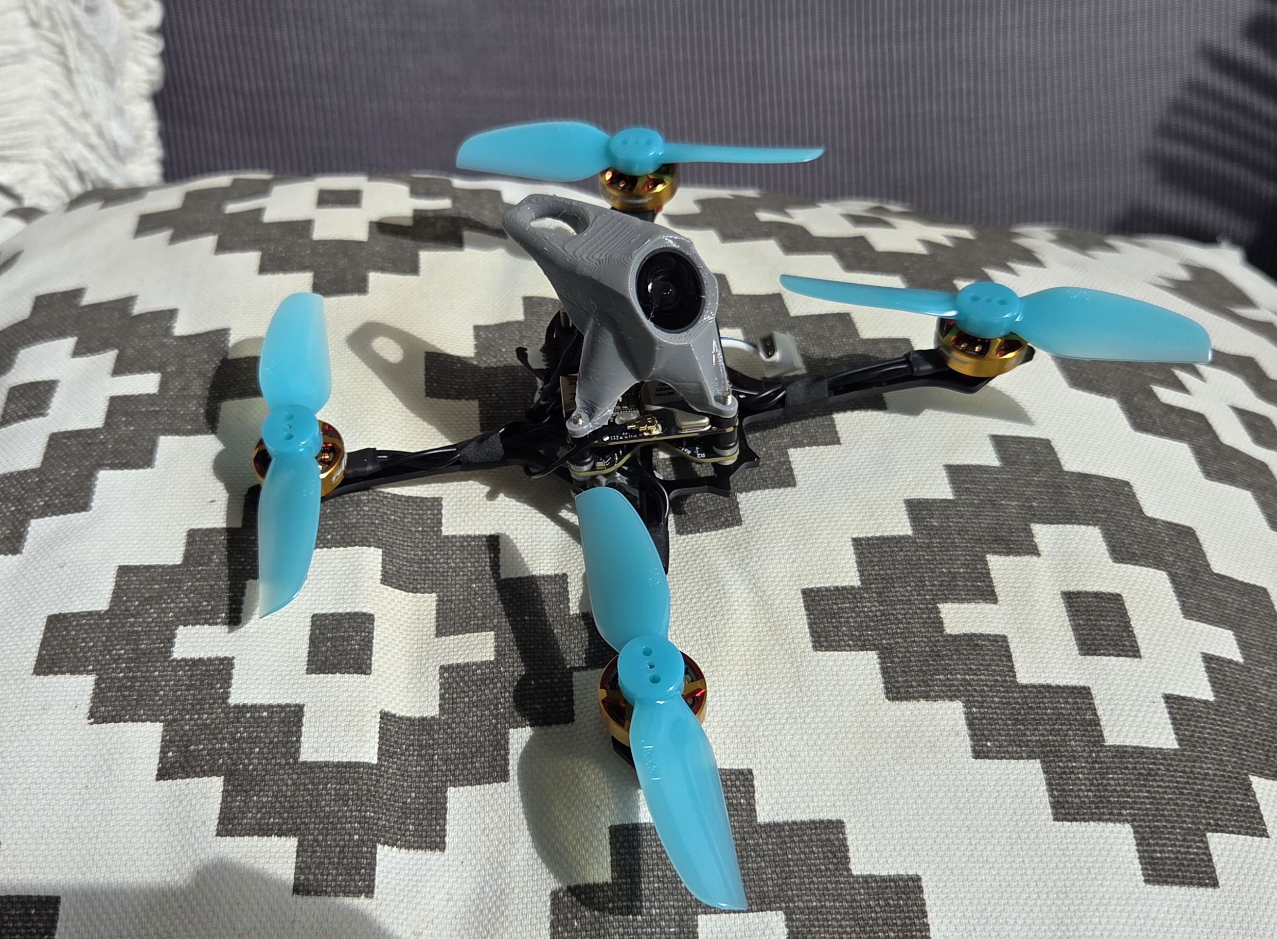

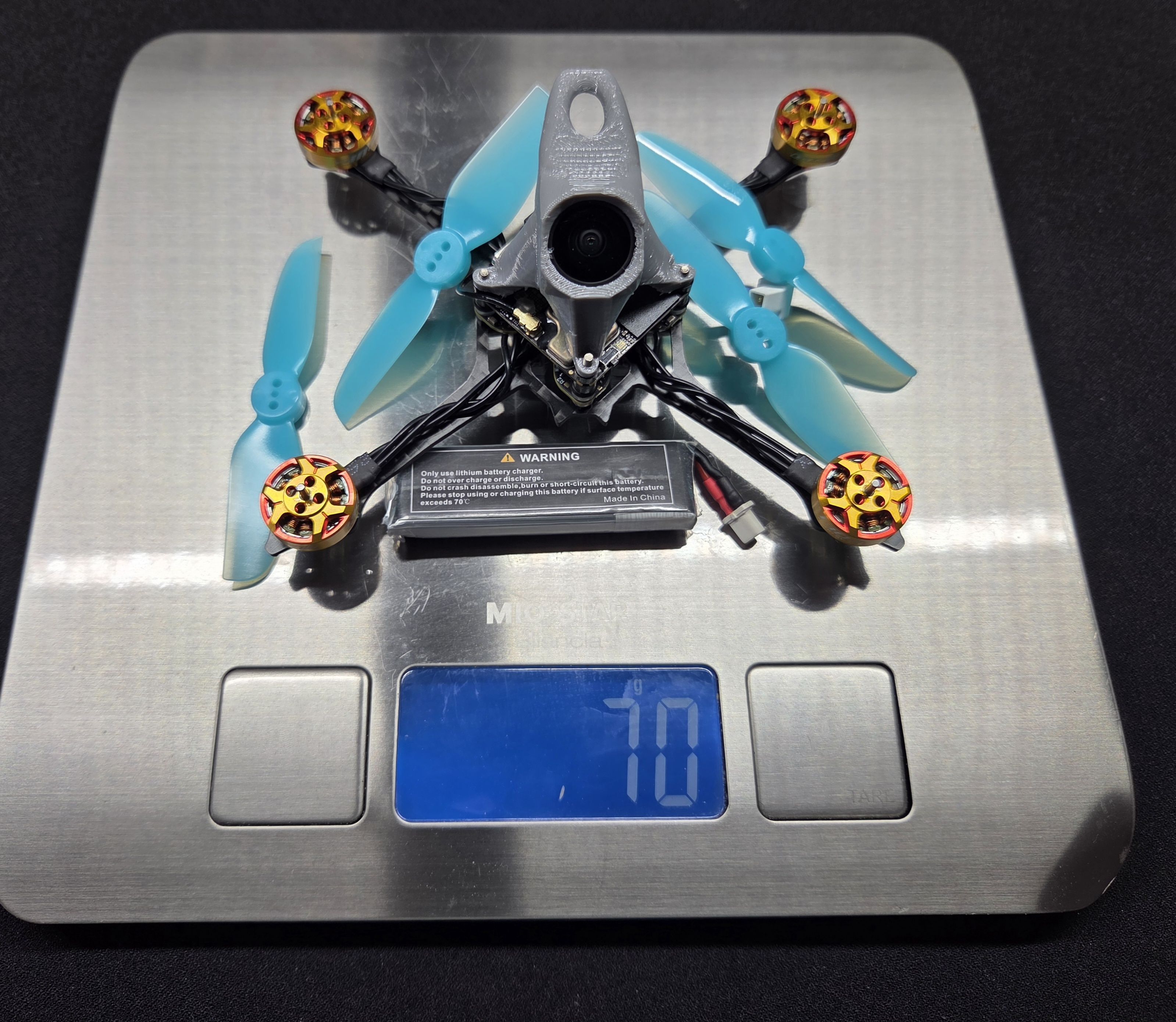

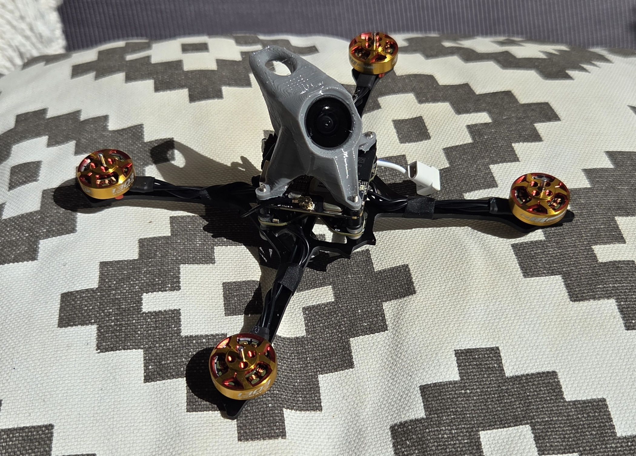

Je vous présente mon dernier montage : un Toothpick 3 pouces léger, conçu pour le plaisir du vol acrobatique.

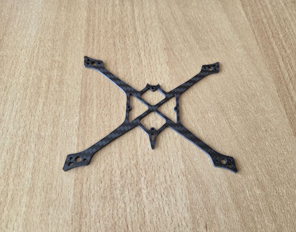

Châssis by @nochamo bien sûr  🙌 🙏
Je vous conseille d'en monter un les gars !! C'est vraiment un régal 🔥
Si vous avez des questions n'hésitez pas 👊
Toothpick By Nochamo 15 €
Matrix 1S Betafpv 35 €
Matrix 1S Betafpv
4 x Rcinpower 1303 11500kv 52 €
1 x Helice-HQ-T3x3x2 1 €
DJI O4 Air Unit 95 €
Émetteur vidéo
DJI O4 Air Unit
LiPo
Dogcom 1S 550mAh 150C BT2.0 4 €
Prix total : 202 €

tu as combien de temps de vol ?
Modifié (le) par jpcheney
il y a 33 minutes, jpcheney a dit :
le toothpick, c'est la vie 😉
jp, proprio d'un 2 pouces et d'un 2.5, en preparation pour un 3 pouces en 1 S et un autre en 2S...
Alors celui-là je l'ai pas encore volé, mais j'ai un autre 4g plus léger je vole 4-5minutes..
