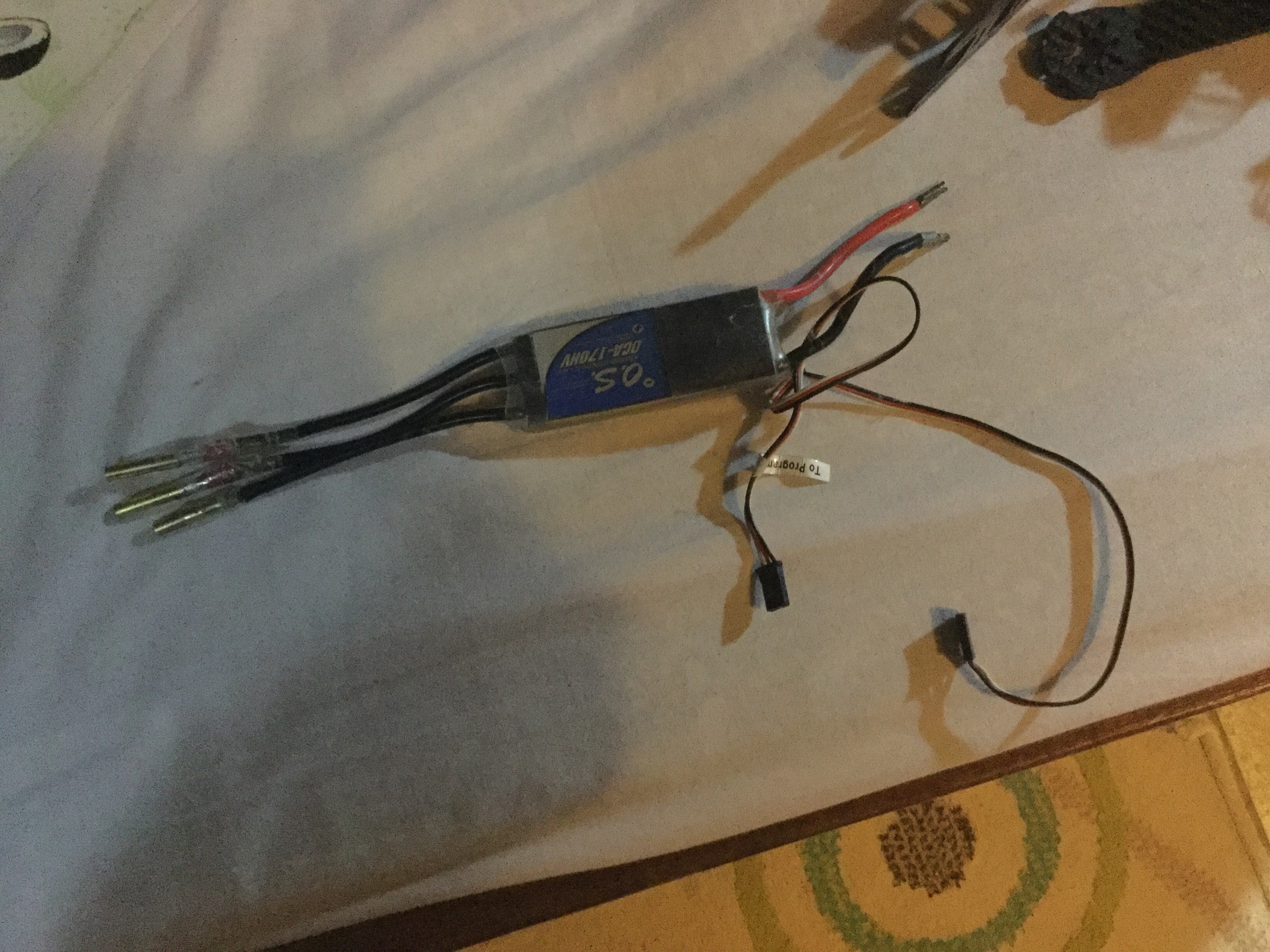

JBF Posté(e) Octobre 14, 2017 Auteur Signaler Posté(e) Octobre 14, 2017 Ok merci ! Mais j’ai un petit souci... sur mon wizard, il y a deux fils de voltage et un fil de signal. Et sur ceux que je veux acheter, il y a deux fils de voltage et deux fils de signal qui vont vers une prise avec des trous (comme celles du transmetteur). Comment je fais ?
Aboc Posté(e) Octobre 14, 2017 Signaler Posté(e) Octobre 14, 2017 il y a 23 minutes, JBF a dit : Comment je fais ? ou le blanc si tu as blanc et noir , faut brancher le +
