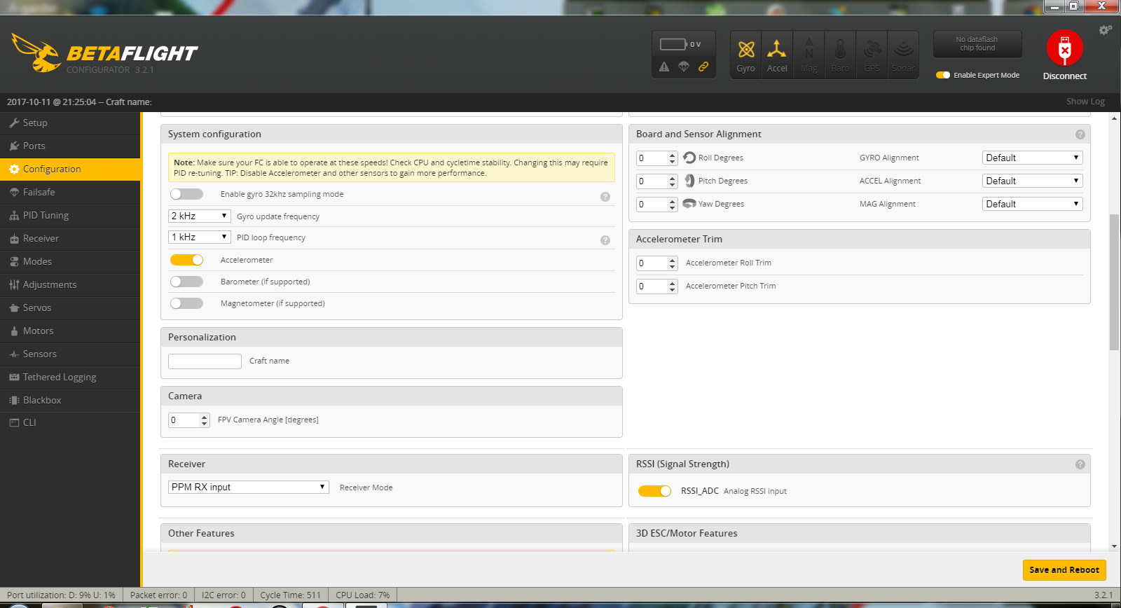

Après avoir tout remis en ordre (d'après moi), j'ai réésayé de connecter ma Taranis au quad, sans succès. Je n'ai fait aucun changement sur la radio entre-temps, cela vient bien de la config. La led du récepteur réagit à l'allumage de la radio, mais rien ne bouge dans BF lorsque j'actionne les commandes. Le throttle reste à 885 il me semble dans l'onglet récepteur, ce qui signifie qu'il n'y a aucune réception d'informations par le quad. Même sans le brancher au pc, le quad ne répond pas aux ordres. De plus la radio ne fait que de dire "télémétrie perdue, télémétrie retrouvée..." Ensuite j'ai voulu voir si la transmission 5.8Ghz fonctionnait toujours normalement, mais la seule chose que je peux voir est un écran totalement noir. Je suppose que cela doit venir d'un mauvais paramétrage dans les ports ou je ne sais où au niveau de l'osd dans betaflight (les paramètres de l'osd lui même ne peuvent pas se régler dans BF).
Pour faire simple : Je n'ai plus de liaison radio (du moins aucun ordre n'est reçu) et un écran noir à la réception vidéo.
Je joins qq screens de la config actuelle si ça peut aider à trouver une erreur de ma part.

2017-10-11_212713.thumb.png.6aeb7c38307096efaa5df6e7766b718a.png2017-10-11_212804.thumb.png.0d516c5b19e5050f0f1db74bd9a0acaf.png2017-10-11_212831.thumb.png.869eedf7722b0a3b3fc819f3a6bacabf.png2017-10-11_212904.thumb.png.2dc51073160925d49c077e7d93452513.png
Merci de votre aide, tout remarche correctement ! Effectivement, PPM était bien le problème, c'était donc SBUS que je devais choisir :)
Concernant le retour vidéo, le pb le pouvait pas venir d'ailleur que BF puisque j'avais encore volé la veille en FPV. Je suis retourné voir un peu dans l'onglet config et j'ai réactivé la case OSD, que j'avait laissé inactive comme j'avais cru comprendre dans la vidéo qui m'a permis de remettre la plupart des paramètres. Depuis le 5.8 remarche et la liaison radio aussi ! Impec ! Moi qui avait peur d'avoir fait une grosse bêtise...:D
