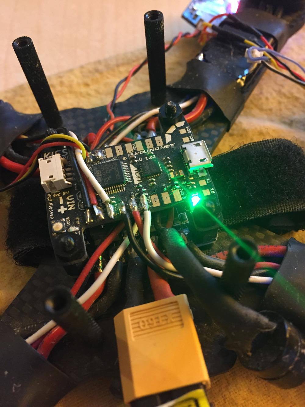

Edouardo Posté(e) Octobre 28, 2017 Signaler Posté(e) Octobre 28, 2017 Bonjour, Je contacte ce forum car je viens d'avoir un énorme crash avec mon Qav x Charpu (voir les détails de la machine en fin de message), durant une course un autre drone m'a foncé dessus coupant au passage mon récepteur. Mon récepteur coupé, mon drone a mis plein gaz puis a heurté le sol très violemment (une lipo envoyée à plus de 5m.....) Depuis je n'ai plus de réception vidéo et mon quad reçoit les ordres de commandes sous Kiss-Gui mais impossible de le désarmer et impossible de faire fonctionner les moteurs.... Un autre symptôme, mon beeper a une intensité super faible. Ma carte de vol était elle grillée ? Comment puis-je tester les moteurs où même les ESC ? Les gyros fonctionnent... Merci de vos réponses Ma machine : -Chassis : Qav-x Charpu 4mm -Esc 25 A -Moteurs Brother Hobby R3 -Emetteur vidéo Lumenier TX5G Pro -Caméra Foxeer Arrow v3 -Controleur de Vol Kiss FltCtrl
Motard Geek Posté(e) Octobre 28, 2017 Signaler Posté(e) Octobre 28, 2017 Hop, je déplace ton topic dans la bonne section. Dans l'onglet motor test de Kiss GUI ça donne quoi ?
Edouardo Posté(e) Octobre 28, 2017 Auteur Signaler Posté(e) Octobre 28, 2017 Merci d'avoir déplacé mon topic dans la bonne section ! Rien du tout, aucune réaction du drone. Je suis à court d'idées
