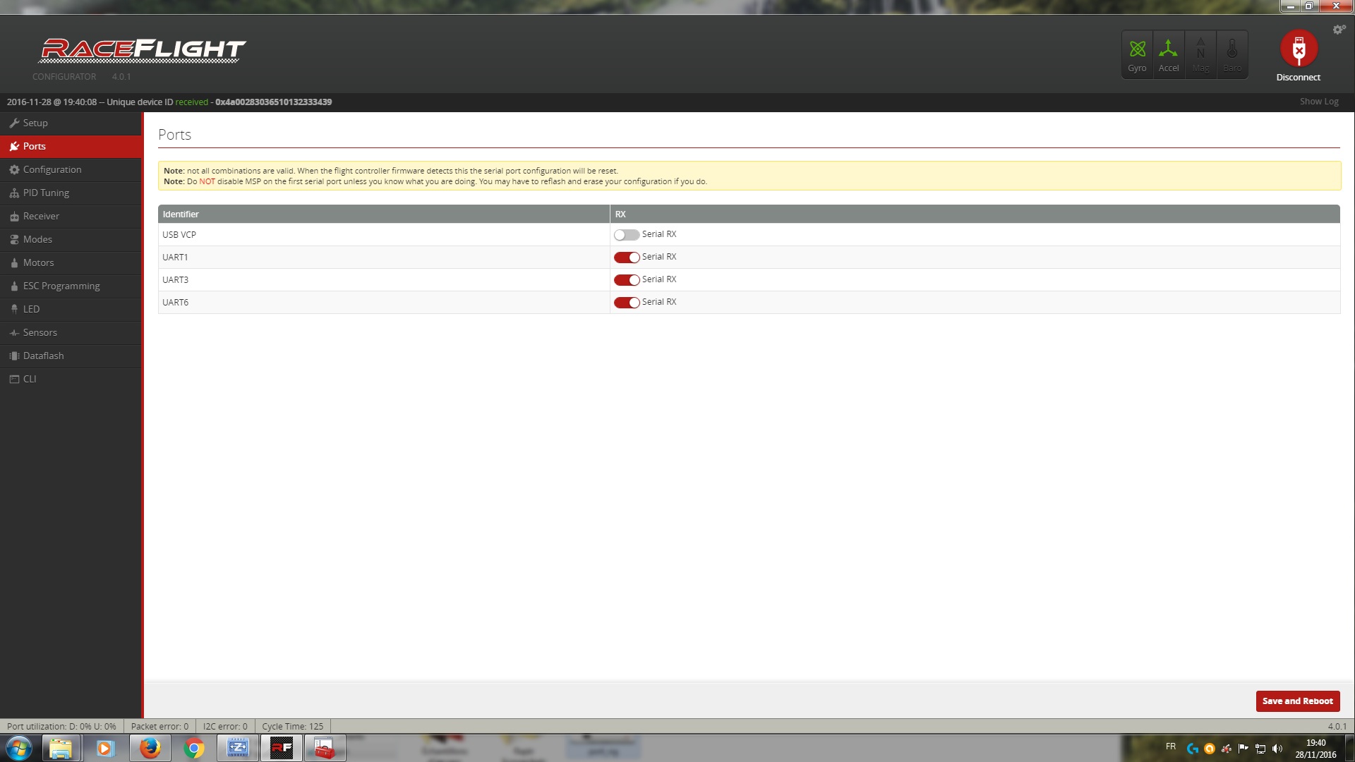

Bon alors raceflight fonctionne ,la carte est vue, je peux faire des modif elle les prends en compte
mon pb est sur la partie port.
je n'arrive pas a avoir acces a la config
une idée ? je suis en train de chercher du coté des drivers usb ?
On est pas nombreux ici à pouvoir aider sur Raceflight...
ça ne se présente même pas exactement comme BF, donc ça va être compliqué... Qu'est ce que tu veux faire? activer le soft serial?
Je doute que ça vienne des drivers USB si tu arrive à entrer dans la config et sauvegarder des paramètres...
ah ben ça, oui, ça ressemble plus à BF.....
Pour le recepteur tu as juste besoin d'activer le serial RX sur le bon UART. à Priori, tu as acces à ce paramètre...

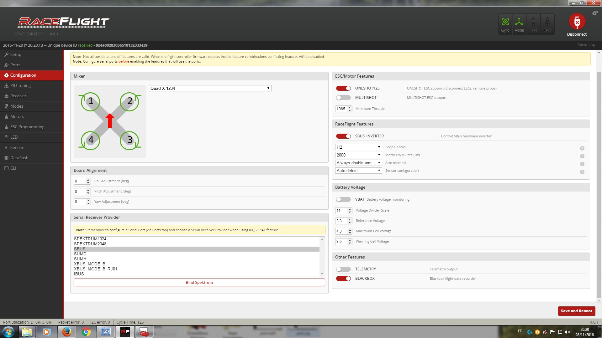

Bon j'ai eu des réponses en discutant avec la team raceflight. L'interface à été épuré volontairement.
Du coup j'ai réussi à faire fonctionner. Mais j'ai toujours le pb initiale. Avec la commande.

est ce que cela peux venir des reglage de la taranis ?
Si la course de chaque axe est bonne dans le logiciel de configuration y'a pas de raison. Sauf si tu vois que ça coupe ou oscille à tort.
Avant d'armer fait joujou de ce côté là. Si t'arrives pas foirer la com entre ta Taranis et le Rx c'est que c'est bon à ce niveau.
Ensuite teste tes moteurs un à un et vois ce que ça donne.
Après tester le quad à plat sans hélice faut pas trop lui en demander, surtout si t'as l'air mode d'activé. Il va pas se comporter comme s'il volait ^^
Au passage mettre gaz à fond sans hélice c'est un coup à tout cramer...
ton cycle time me parait bas, tu peux taper status dans la fenêtre CLI pour connaitre l'utilisation du CPU ?
Dans mon cas la FC n'armait pas en 8/8/32 mode HORIZON car le CPU était trop utilisé = 70%

Bien vu, je n'y aurait pas pensé... Sur BF l'utilisation CPU est en bas, ça simplifie les choses...
