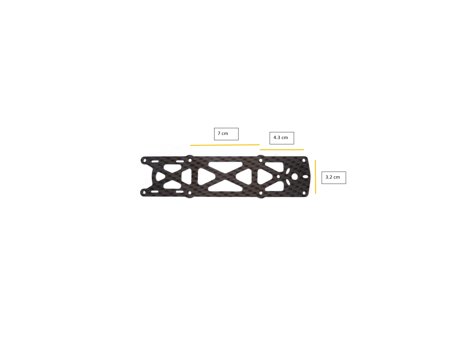

Merci pour ton mp, j'ai mesuré l'écartement des colonnettes de ma frame et voici les résultats :
Largeur entre 2 colonnettes : 3.2 cm
Ecart entre les colonnettes à l'arrière 4.3 cm
Ecart entre les colonettes du milieu 7 cm
Si tu peux jeter un oeil aux fichiers ce serait super.
Merci pour ton temps
Alors les 7 cm servent pour le support du XT60 car à priori en décalant ver l'arrière sur l’espace des 4.3 cm cela pose un soucis pour les helices.
A moins que je me gourge.
Voilà Monsieur
flomulot Martian.stl
Je te conseille de le faire iprimer en souple car sur la partie arriere et suivant ton entretoise tu devra peut etre le chauffer legerement pour que ca rentre nickel !
On ne peut valider sans essaie préalable, j'ai pas aligné le support xt60 pour que ton strap passe au dessus!
Modifié (le) par ResO
