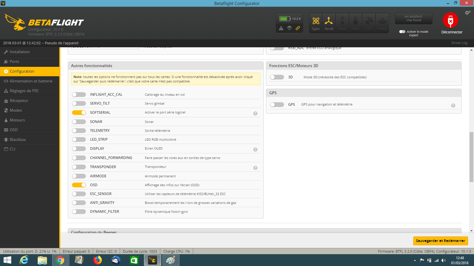

rottelman Posté(e) Mars 1, 2018 Signaler Posté(e) Mars 1, 2018 C'est quoi ton RX ? Peux tu mettre des copie de ta config BF et des soudure sur la carte A+
Jumnico31 Posté(e) Mars 1, 2018 Auteur Signaler Posté(e) Mars 1, 2018 (modifié) Modifié (le) Mars 1, 2018 par Jumnico31
