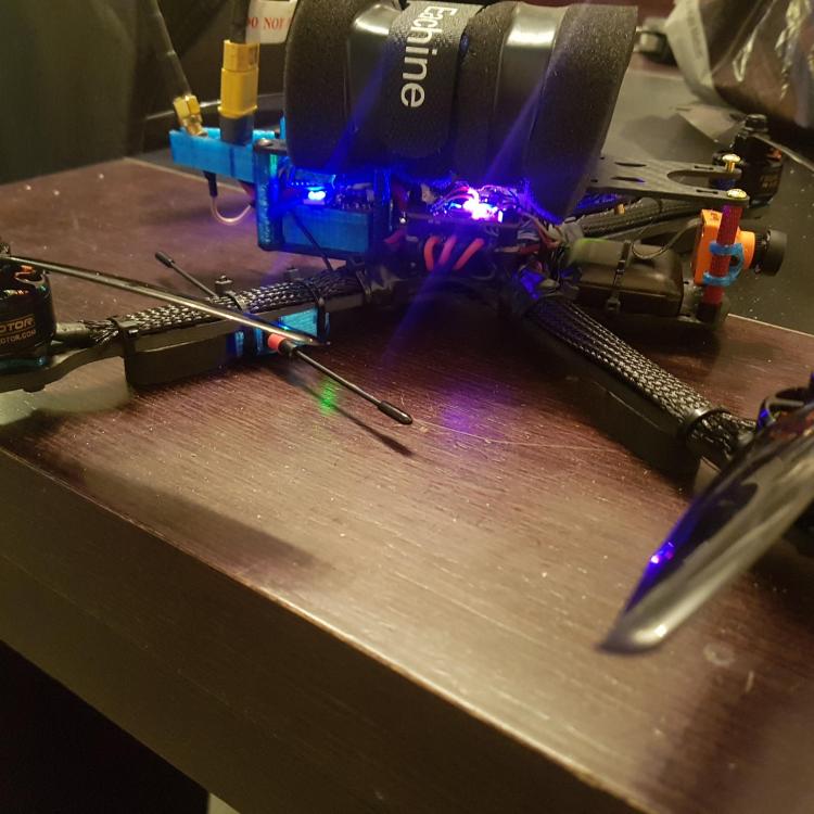

J’ai le XL6 (v3 je crois ou v2, bref la dernière) c’est plutôt bien fini. En revanche c’est pas une low profile et c’est déjà très serré je trouve. Les entretoises font 30mm, tu montes pas 3 cartes.
@Yannkee75
Ouaw super la photo ! Ca m'aide pour visualiser.
En fait moi je pense monter seulement l'esc 4en1 et la fc en stack.
Par contre à l'avant derrière la caméra, il faut que je puisse monter la PCB de la run cam split mini 2 qui fait 29 x 29mm.
Et à l'arrière il faut que la tbs nano rx passe et le AKK FX2 ultimate qui est en 30.5 x 30.5.
Et la je me rend compte que le vtx doit ètre stacké vu ce que je vois sur ta frame.
Je ne sais pas quoi prendre du coup !!!
PS : je vois que tu as un gps monté, c'est quoi ? tu me conseillerais quelque chose qui fasse gps/compass/baromètre à la fois ?
Je compte me faire un setup inav.
Merci !!
J’ai pris un M8Q de Matek mais il ne fait pas compass ni baro. Visiblement pour iNav il faut un M8N je crois (pas sûr qu’il y ait un baro dessus) et surtout une FC qui gère toutes les entrées du GPS et si j’ai bien compris c’est pas le cas de toutes.
