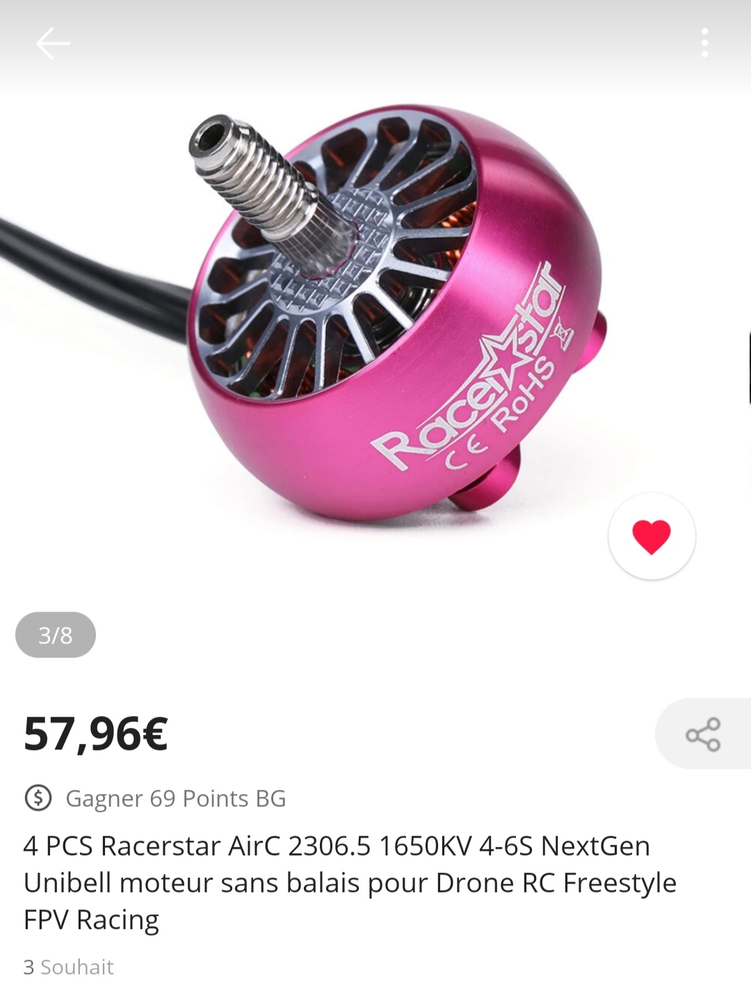

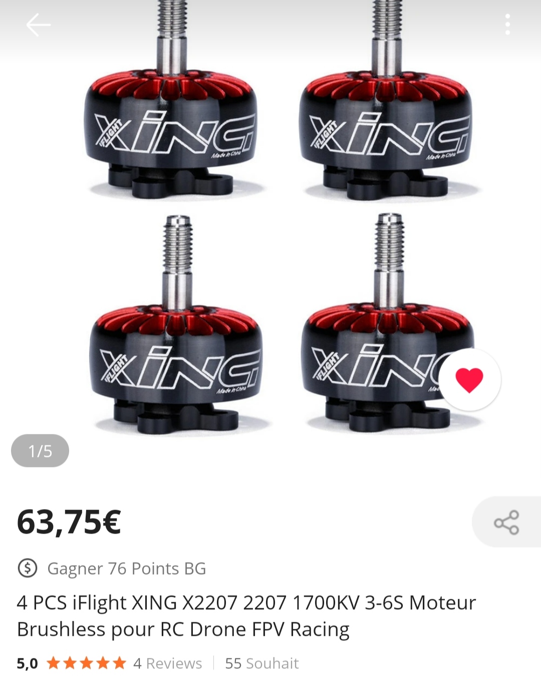

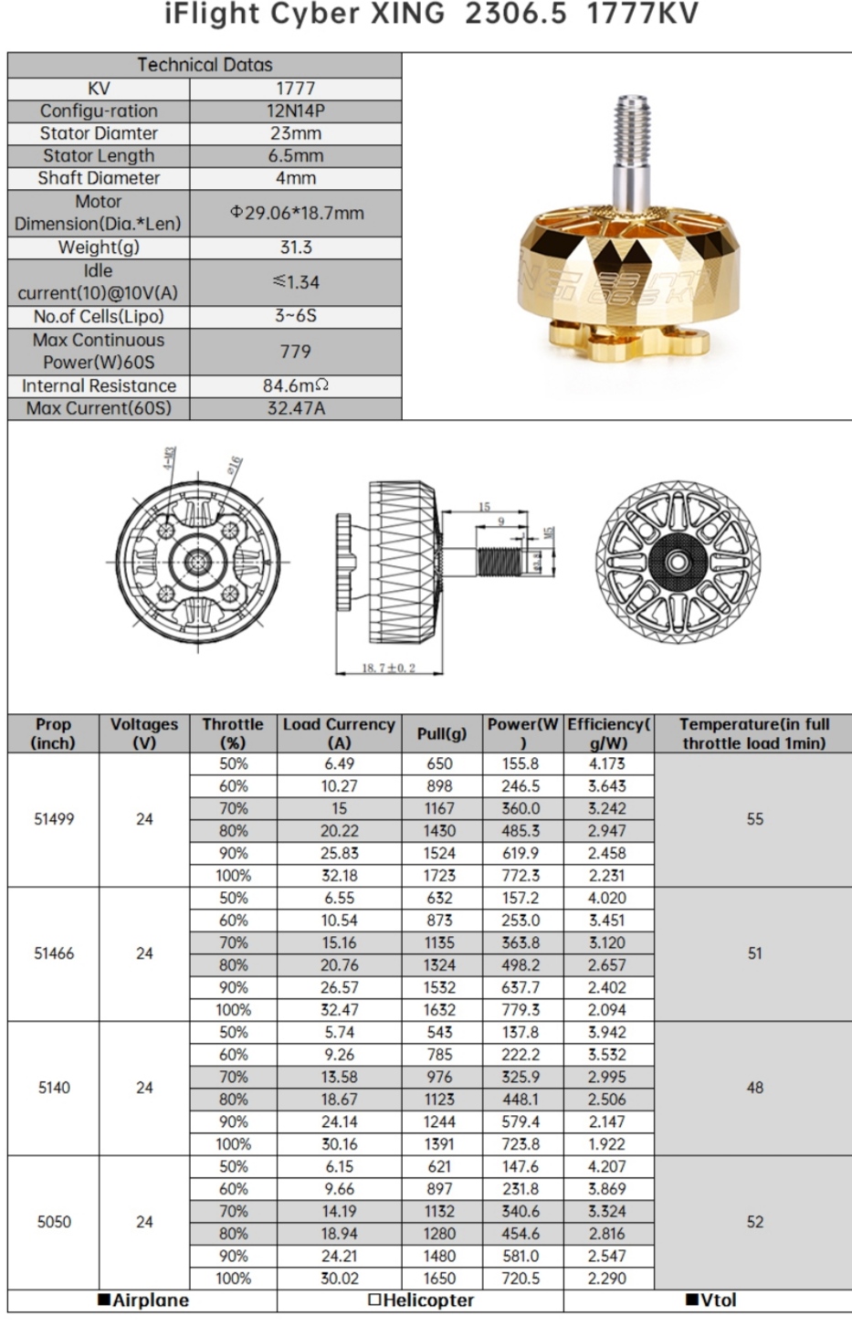

J'en ai trouvé quelques-uns d'autres moteurs je vous les mets dessous dit moi vos ressentis sur ses moteurs. Parce que actuellement je vol avec des iflight xing-e ils sont de la patate mais je voudrais prendre des moteurs appepré le même style mais qu'il consomme moins. Pour voler plus longtemps.
