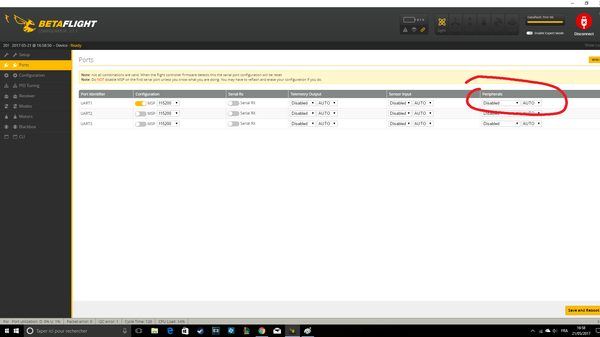

Poney Volant Posté(e) Mai 21, 2017 Signaler Partager Posté(e) Mai 21, 2017 Bonjour j'ai voulu changer de build a mon Tramp , je l'avais dans une config full kiss est aucun problème pour le changement de fréquence via la taranis avant , sauf que la sous betaflight impossible de sauvegarder ma configuration dans l'onglet port,quand je choisi de mettre le tramp sur URT1 TX1 ça me supprime ma config... je met des screen pour mieux expliquer... ma carte est une Xracer 3.1 et le cable de Télémetry du tramp est bien sur le TX1. C'est surement un truc bien débile mais après avoir passer 6 mois sur Kiss je sèche sur betaflight entre les truc a cocher/décocher on a vite fait d'oublier un truc Lien vers le commentaire Partager sur d’autres sites More sharing options...

DaD Posté(e) Mai 21, 2017 Signaler Partager Posté(e) Mai 21, 2017 Pas encore testé non plus, bientôt, je reçois mon tbs dans la semaine. Si j'en crois le tuto de @Bjornstout à l'air Good. Je me demande par contre si tu peux le faire avec un UART partagé par l'usb comme le tiens. Lien vers le commentaire Partager sur d’autres sites More sharing options...
Poney Volant Posté(e) Mai 21, 2017 Auteur Signaler Partager Posté(e) Mai 21, 2017 (modifié) yep c'est ça le probleme visiblement...j'essaie avec les softserial c'est la piste que j'ai trouvé. edit problème résolu, il faut donc activer les softserial est souder sur le PWM 6. Modifié (le) Mai 21, 2017 par Poney Volant 2 Lien vers le commentaire Partager sur d’autres sites More sharing options...
