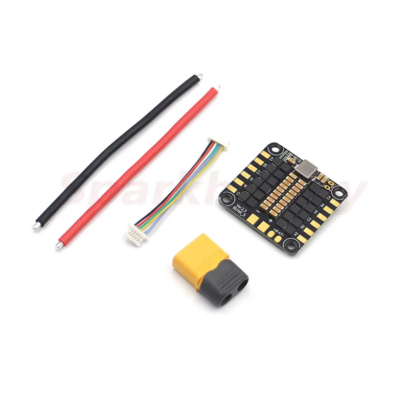

J'ai cramé mon esc de Betafpv 85hd (ref NLHeli 32 V2.0 )
Or cette pièce n'existe plus que chez les antiquaires, auriez vous idée d'une pièce de remplacement ?
Je trouve bien des cartes, mais quelqu'un a déjà résolu ce remplacement ?
J'hésite avec ce genre de chose : Description:
Nom de l'article: 4 en 1 30A BLHeli_S ESC
Con. Corriente: 30
Courant maximum (10 S): 35 a
Tension d'entrée: 2-6 S
BEC: sortie de 5 V
Programación: Sí
Firmware: blheli_s
Peso: 9g
Taille: 36x36 MM
Hc0dbd9b85e51422d9913b82c48bb736cj.jpg?width=800&height=800&hash=1600
Justement.....c'est la câblage qui me freine mon élan. Entre l'Esc et la Fc pas moins de 7 câbles, on les voit mal sur la photo mais ils sont sept.
Et mon soucis (enfin un des ...) c'est que j'attribue une fonction à 6 de ses câbles, mais pas à 7.
Ou je dois trouver une carte incluant Esc et Fc. Mais alors c'est la liaison avec le VTx qui déplacera e problème.
Je quasidébute, avant de poser le sujet j'ai bien épluché la toile, sollicité des boutiques (sans réponse ) et je comprends que c'est le nœud du problème, mais aussi ce qui fait son intérêt.  J'avoue au passage que cet ESC a cramé sous la torture de mon propre fer, après trois réparations de fil récalcitrant, il faut souder 7 fils sur 15 mm d’alignement, c'est plus de la soudure c'est de la broderie....
