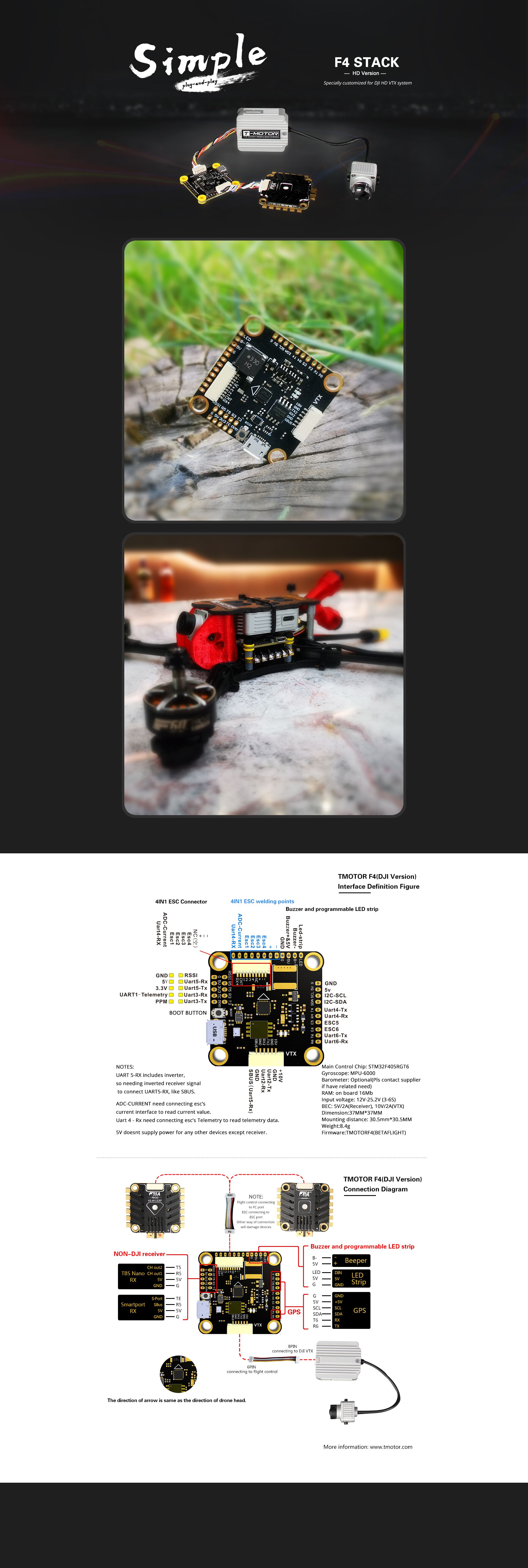

  • T-Motor F4 Hd + F55
Pour le montage du crossfire j'ai suivie le schéma constructeur : (Meilleur résolution)
