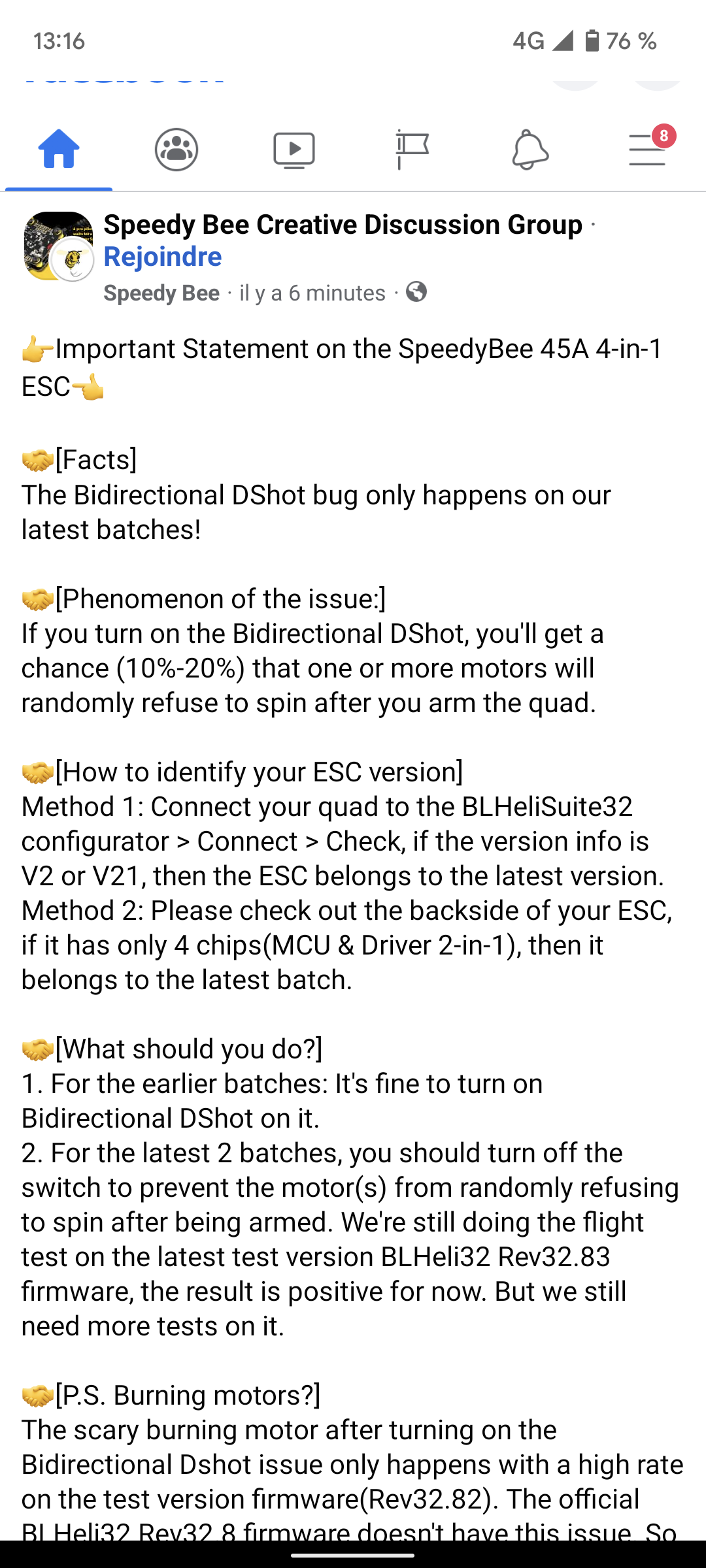

Tout n'est pas rose chez Speedybee non plus 😥 @Motard Geek m'envoyait ça ce matin :
Mais au moins ils ont le mérite de communiquer, ce qui n'est pas le cas de chez Diatone où ils vendent et font la promo de produits qui en l'état, ne fonctionnent pas 😥
