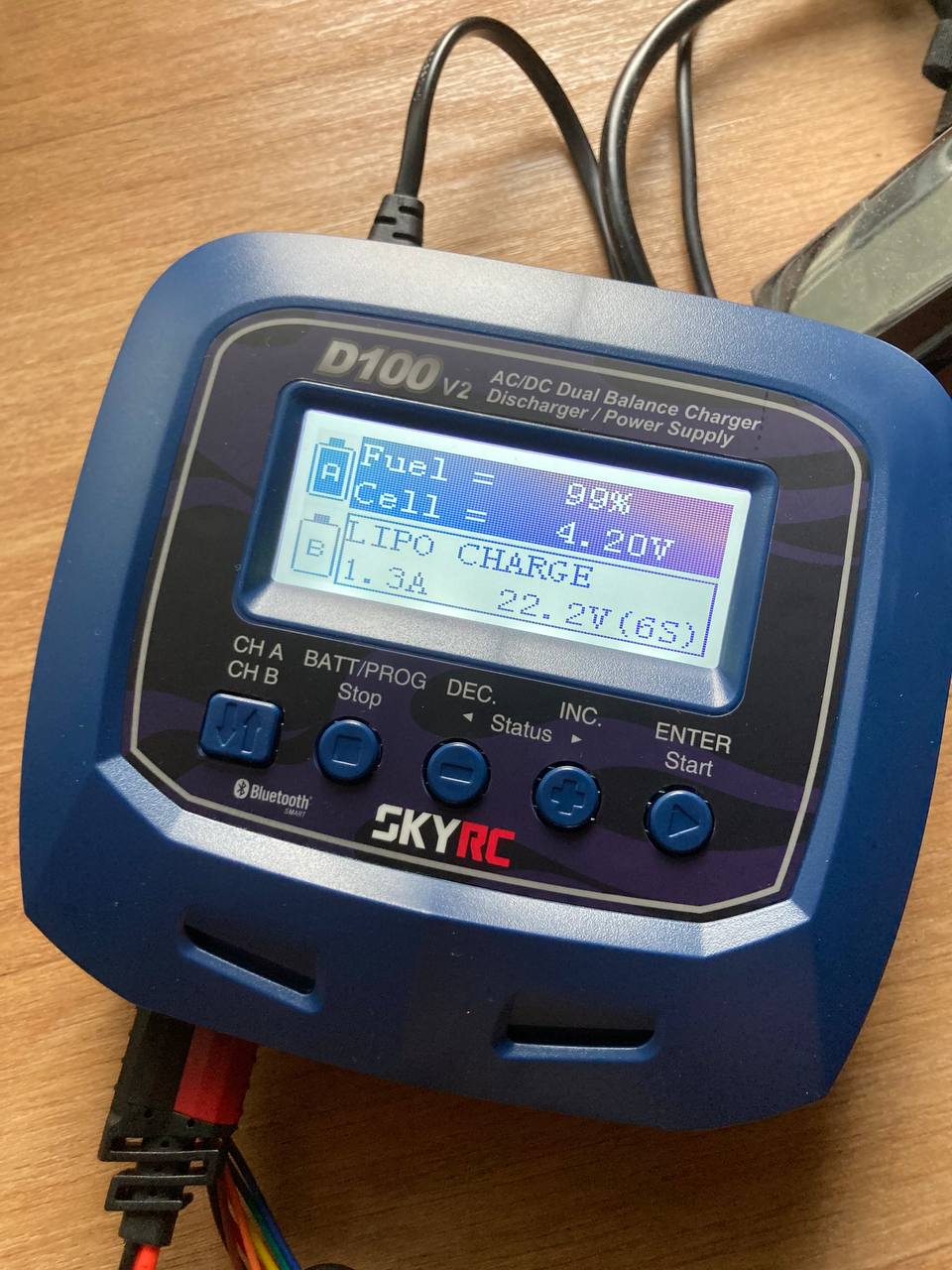

J'ai chargé pour la première fois une 1300 mAh 6S sur mon tout nouveau D100 V2. Je charge en 1C, tout se passe super bien, aucun problème au niveau des cellules :
photo_5990234061198703299_y.thumb.jpg.0afc0b0eab4b18cb6b072cded49164cb.jpg photo_5990234061198703298_y.thumb.jpg.3f792d80d5c92b3e47a9261afa236829.jpg
Mais à la fin de la charge je vois affiché cela (753 mAh), est-ce normal ou est-ce que je me suis planté dans les réglages ? J'ai simplement modifié les paramètres pour 1,3A 6S et en mode charge.

Tu charges pas tes li-po en mode "Balance" ??! 😬😵
L'indication 753mAh, c'est à mon avis ce que le chargeur lui a donné à manger en complément.
Tu peux changer le titre de ton sujet. (C'est pas béaifeme tv, ici 😁) Cet excellent D100 n'a rien de defaillant.👍

Tant mieux ça me rassure, j'ai changé le titre 😄
Néophyte que je suis, je pensais que la batterie était initialement à 0 mais ça parait logique qu'elle soit à 50% puisque c'est le minimum conseillée pour une batterie 😇
