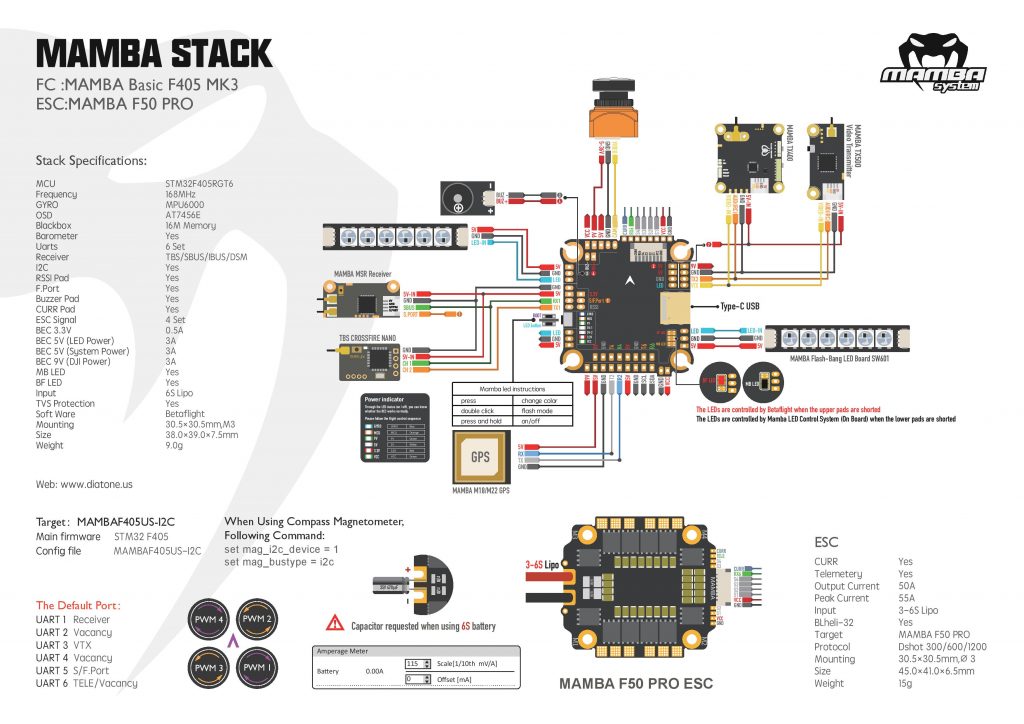

Jules59 Posté(e) Janvier 4, 2023 Signaler Partager Posté(e) Janvier 4, 2023 Salut tout le monde, Trop content je viens d'acheter ma stack mamba F405 MK3 mais soucis, au moment de brancher ma caddx polar, impossible de trouver le RX3 à coté du TX3, il me propose à la place le port "vtx". Pour être sûre de pas faire de connerie, est-ce que cela correspond bien au RX3 ? et si non où est-il ? Merci beaucoup et bonne soirée Lien vers le commentaire Partager sur d’autres sites More sharing options...
Joelamoule Posté(e) Janvier 4, 2023 Signaler Partager Posté(e) Janvier 4, 2023 Le pad VTX est un pad TX soit donc le tx3. Tu es en analogique ou HD? Lien vers le commentaire Partager sur d’autres sites More sharing options...
Jules59 Posté(e) Janvier 5, 2023 Auteur Signaler Partager Posté(e) Janvier 5, 2023 Je suis en hd Lien vers le commentaire Partager sur d’autres sites More sharing options...
Joelamoule Posté(e) Janvier 5, 2023 Signaler Partager Posté(e) Janvier 5, 2023 il y a 1 minute, Jules59 a dit : Je suis en hd Dans ce cadre la, tu pars du Rx du vista vers le tx3 de la FC et le tx du vista vers le tx3 de la fc Lien vers le commentaire Partager sur d’autres sites More sharing options...
Jules59 Posté(e) Janvier 5, 2023 Auteur Signaler Partager Posté(e) Janvier 5, 2023 Les RX et TX du vista vont donc tout deux vers le tx3 de la FC ? Lien vers le commentaire Partager sur d’autres sites More sharing options...
Joelamoule Posté(e) Janvier 6, 2023 Signaler Partager Posté(e) Janvier 6, 2023 Il y a 11 heures, Jules59 a dit : Les RX et TX du vista vont donc tout deux vers le tx3 de la FC ? Bah non Il y a 11 heures, Joelamoule a dit : Dans ce cadre la, tu pars du Rx du vista vers le tx3 de la FC et le tx du vista vers le tx3 de la fc Lien vers le commentaire Partager sur d’autres sites More sharing options...
Jules59 Posté(e) Janvier 7, 2023 Auteur Signaler Partager Posté(e) Janvier 7, 2023 j'ai pas compris alors, désolé xD mais tu mets deux fois tx3 vers FC Lien vers le commentaire Partager sur d’autres sites More sharing options...
Joelamoule Posté(e) Janvier 7, 2023 Signaler Partager Posté(e) Janvier 7, 2023 Ah mince j'avais pas vu la faute Rx du vista vers TX3 de la FC Tx du vista vers RX3 de la FC Voilà c'est ok Lien vers le commentaire Partager sur d’autres sites More sharing options...
Jules59 Posté(e) Janvier 7, 2023 Auteur Signaler Partager Posté(e) Janvier 7, 2023 c'était justement ma question de base, je ne trouve pas ce RX3 Lien vers le commentaire Partager sur d’autres sites More sharing options...
Joelamoule Posté(e) Janvier 7, 2023 Signaler Partager Posté(e) Janvier 7, 2023 Alors un autre uart disponible comme le uart 4 ou 6 Lien vers le commentaire Partager sur d’autres sites More sharing options...
Jules59 Posté(e) Janvier 8, 2023 Auteur Signaler Partager Posté(e) Janvier 8, 2023 thanks ! Lien vers le commentaire Partager sur d’autres sites More sharing options...
