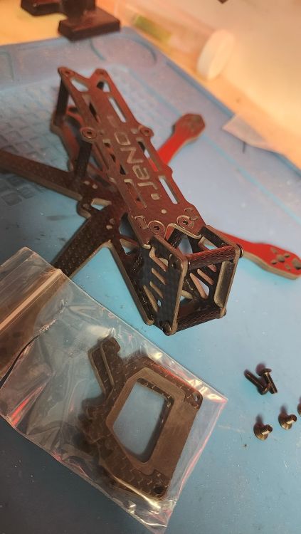

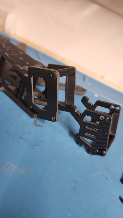

Petit update pour ceux qui auraient raté la fiche DroneBuild, le proto Unibody 4mm en M3 est ici :
Il est génial à voler, maintenant on bosse sur les camera plates softmountées parce que la stab ajoute des vibrations au lieu d'en retirer 😅 Sur les 3", la stab O3 est beaucoup plus délicate que sur un 5".

Bon, maintenant qu'on sait que ca vole.... Y'a moyen d'avoir les fichiers ? 😋
Le 14/04/2023 at 19:49, Hatman a dit :
On les mettra à dispo publiquement quand on estimera qu'ils seront satisfaisants et suffisamment figés. Ca coûte quand même une petite somme de faire découper un châssis, même en 3", on veut être sûr de proposer qque chose de qualité 🙂
Mais si tu veux tester en avance, en tout connaissance de cause, je peux t'envoyer les fichiers que j'ai fait découper ou @nochamo peut te sortir une des versions actuellement en cours de test 😉
D'ailleurs au passage, on teste les camera plates avec softmount et c'est déjà beaucoup mieux.
Si on stabilise avec les données gyro de la FC, c'est nickel. Avec les données gyro du O3, c'est bien mieux qu'avant, mais il reste encore un petit truc. On teste d'autres softmount camera demain.

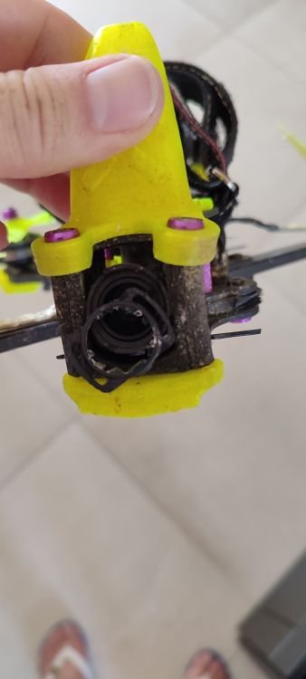

Attention, contrairement à la version 3", le bout des props est légèrement visible dans le retour FPV. Avec des props noires, ça ne devrait pas être visible.

Bonjour la communauté WaF ! Je viens de découvrir les versions Jeno 3/3.5 que vous avez conçues ! Félicitations, un très beau design ! J'adorerais construire une version 3,5" aussi légère que possible avec des moteurs 1404. J'ai juste une ou deux questions ? J'ai lu tous les messages des deux fils de discussion du forum, mais je n'ai toujours pas trouvé pourquoi vous avez le problème de visibilité des hélices sur la version 3,5" n'a pas été résolu ? Je pensais que c'était l'un des principaux objectifs de cette conception ? Une autre question serait de savoir s'il serait réalisable de créer également une version allégée M2 du cadre monocoque 3,5 ? Actuellement, je pilote un cadre de 3,5" qui pèse environ 30 grammes et est très robuste avec m2. https://carbon-posten.de/fpv-frames-komplett/2207-35-zoll-fpv-frame-3style-plus.html
Je vole avec un Vista nu et sans piles, il est inférieur à 120 grammes. Je recherche maintenant un cadre ultraléger pour l'O3...
les props sont vraiment a la limite de la visibilité,  selon la position de la cam et la couleur des props, tu n’auras presque rien.... elles sont visibles chez moi avec les props emax avan rouges, et la cam centrée dans la cage.
en props noires, si je met du gyroflow, il n’en reste rien. Mais nous n’avons rien modifié de ce point de vue sur le 3,5". a voir aussi, mais je suis presque certain qu’en version high tilt (cam plate 40°  de Bard), on ne les voit pas. (ou en avançant la cam de quelques mm).
