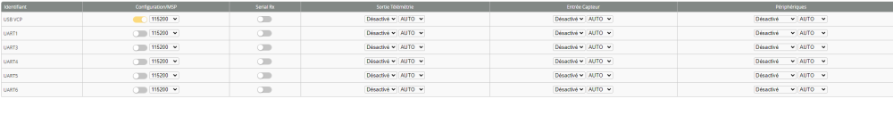

djazzydiaz Posté(e) Juin 19, 2023 Signaler Partager Posté(e) Juin 19, 2023 Bonjour, je viens vers vous car, je viens de débuter dans le drone FPV en ayant acheté un drone de chez Beta FPV le pavo Pico! ça va faire 3 mois que je suis sur simulateur et j'ai voulu débuter avec ce drone suite une video de we are FPV "100 GRAMMES en ordre de vol avec un DJI Air Unit O3 !" alors j'ai commandé mon petit drone avec bien sur un DJI air unit O3. j'ai construit mon drone tel que sur la vidéo de démonstration de chez beta fpv et ensuite vient le drame, je ne sais pas comment BINDER mon drone à ma RC, j'ai une RADIOCOMMANDE LITERADIO 3 PRO BETAFPV au protocole ExpressLRS 2.4G J'ai téléchargé betaflight qui reconnait bien le Pico brancher en micro USB selon ce que je pensais avoir compris il fallait que si j'utilise Version RX du pico :" si vous utilisez le récepteur série ELRS, le port série est UART3" donc sur bétaflight j'active le PORT UART3 et rien ne fonctionne je suis vraiment débutant et même avec les nombreuses video youtube je n'arrive pas à me debloquer ; alors soyez indulgent lors de votre lecture haha, merci d'avance ! ' Lien vers le commentaire Partager sur d’autres sites More sharing options...

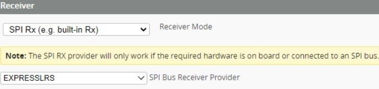

Motard Geek Posté(e) Juin 20, 2023 Signaler Partager Posté(e) Juin 20, 2023 Le Rx est configuré ainsi : ? Tu as aussi la procédure officielle de bind. Elle ne l'aborde visiblement pas mais il faut que le Tx et Rx soient dans la même version d'ELRS. Lien vers le commentaire Partager sur d’autres sites More sharing options...

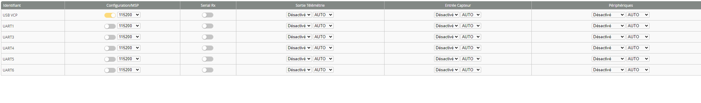

djazzydiaz Posté(e) Juin 20, 2023 Auteur Signaler Partager Posté(e) Juin 20, 2023 (modifié) alors j'ai suivie ton super tuto sur l'expresslrs "ELRS et la magie du WIFI, guide de démarrage, mise à jour (flash) et appairage (bind) TRÈS SIMPLE" J'ai énormément avancé cependant ; je pense avoir loupé une étape ou exécuté une mauvaise manip tout d'abords ma RC à une version "master(fa8687)ISM2G4 Si je flash ma TX dans la dernière version j'ai un message d'erreur qui m'indique que cela n'a pas fonctionné, pour info j'ai essayé flasher en 3.2.1 et en 3.0 j'ai pourtant reussie à flasher mon RX en 3.2.1 en suivant le guide comme on peut le voir sur la capture RX version 3.2.1 TX version inconnu merci d'avance de votre aide Modifié (le) Juin 20, 2023 par djazzydiaz Lien vers le commentaire Partager sur d’autres sites More sharing options...
Motard Geek Posté(e) Juin 20, 2023 Signaler Partager Posté(e) Juin 20, 2023 On dirait qu'il a perdu la connexion Wi-Fi. Tu devrais essayer de le passer en mode point d'accès pour envoyer le firmware via sa page web (il faut le build avant) Lien vers le commentaire Partager sur d’autres sites More sharing options...
djazzydiaz Posté(e) Juin 21, 2023 Auteur Signaler Partager Posté(e) Juin 21, 2023 bonsoir, bon j'ai essayé de passé par le point d'accès, j'ai reussi à changer le Firmaware de la TX en 2.5.2 via le point d'accès cependant quand j'essaye de la faire passé dans une version superieur, j'ai de nouveau des messages d'erreurs qui sont les suivant : je comprend pas mon erreur ... j'ai peur d'avoir endommagé ma RC en tout cas le Pavo est bien dans la bonne version merci de votre retour, Lien vers le commentaire Partager sur d’autres sites More sharing options...
Patou23 Posté(e) Juin 21, 2023 Signaler Partager Posté(e) Juin 21, 2023 Salut tu dois repartitionner la mémoire de ta tx. Oui la version 3 d'elrs à un firmware plus volumineux que la version 2. Lien vers le commentaire Partager sur d’autres sites More sharing options...
