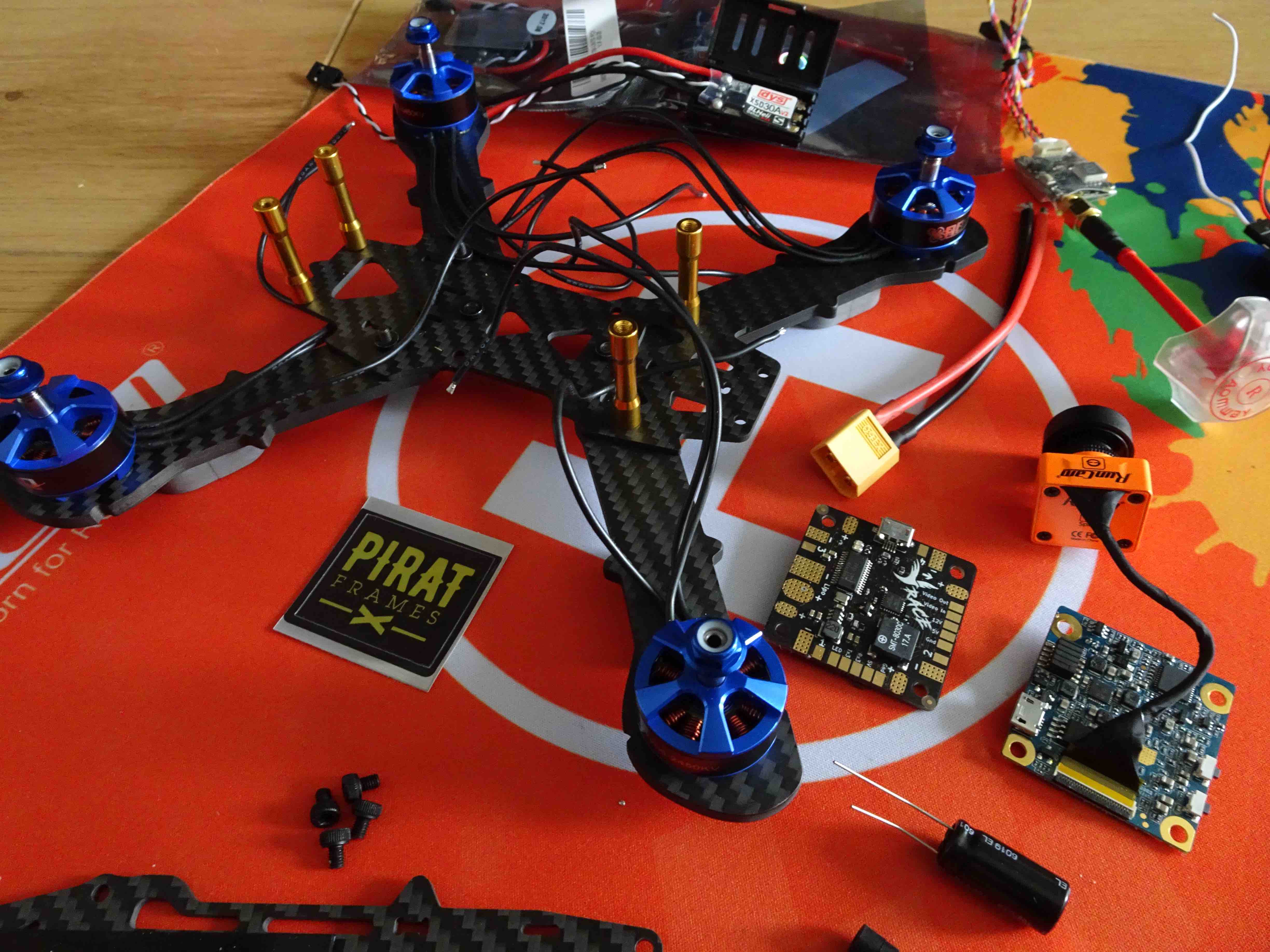

Salut les pirates,
Bon tout roulait bien sur ma sloop jusqu'au moment ou j'ai viré la runcam split pour mettre une swift...j'ai une vibration qui vient de je ne sais ou mais je dirais que ca vient plutôt du camera mount (puisque c'est là que je fait la modif) et c'est plutot desagreable...
J'ai vérifiée les moteurs, sans softmount, avec softmount, les vis, ressserer, changer. Bref rien y fait, je vais de toute maniere redemonter toute la frame mais si vous avez une idée lumineuse avant que je la remonte :)
Merci !

j'avoue je sais pas trop quoi te dire...
je capte pas bien la nuance sur la vidéo, c'est pas le carrelage qui bouge ? :)
ça t'empêche de voler proprement ?
peut etre une des plaques latérales qui bougeotte suite à un choc et ça c'est révélé en changeant la caméra.
c'est dur de t'aider à distance sur ce coup là.

Non pas le carrelage enfin j'espère :D
En fait j'ai pas eu de choc,  juste le changement de cam.
Je vais essayer de faire une vidéo plus explicite mais je vais déjà tout démonter et remonter... On verra bien, ça doit pas être grand chose.

yes tiens moi au courant.
ça se voit dans ta vidéo fpv ?
ça vaut le coup d'ouvrir la swift aussi. c'est pas si rare que la carte flotte dans le boitier. un bout de mousse entre la plaque et la carte et hop !
Modifié (le) par zerpo
Je confirme ce que dis zerpo. J'ai vu 3 swift avec le soucis de puce qui bouge dans son boîtier.
