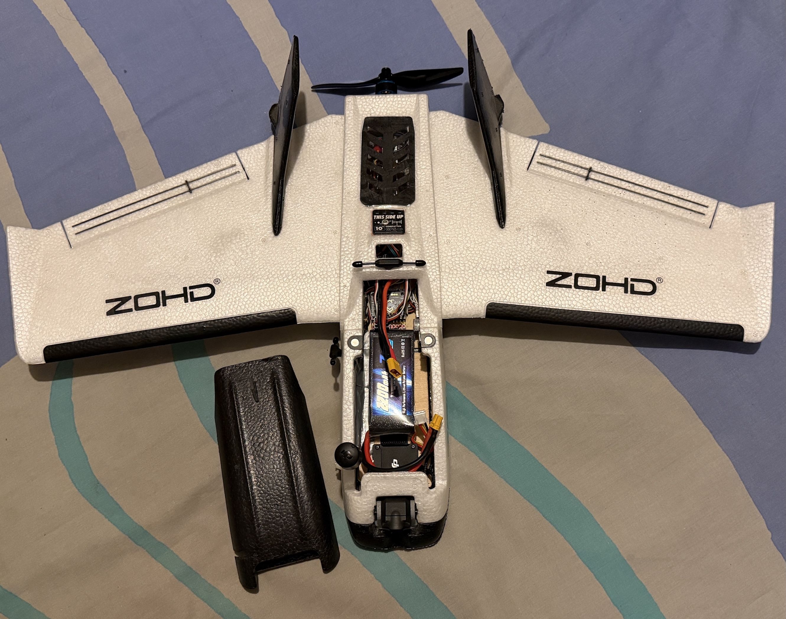

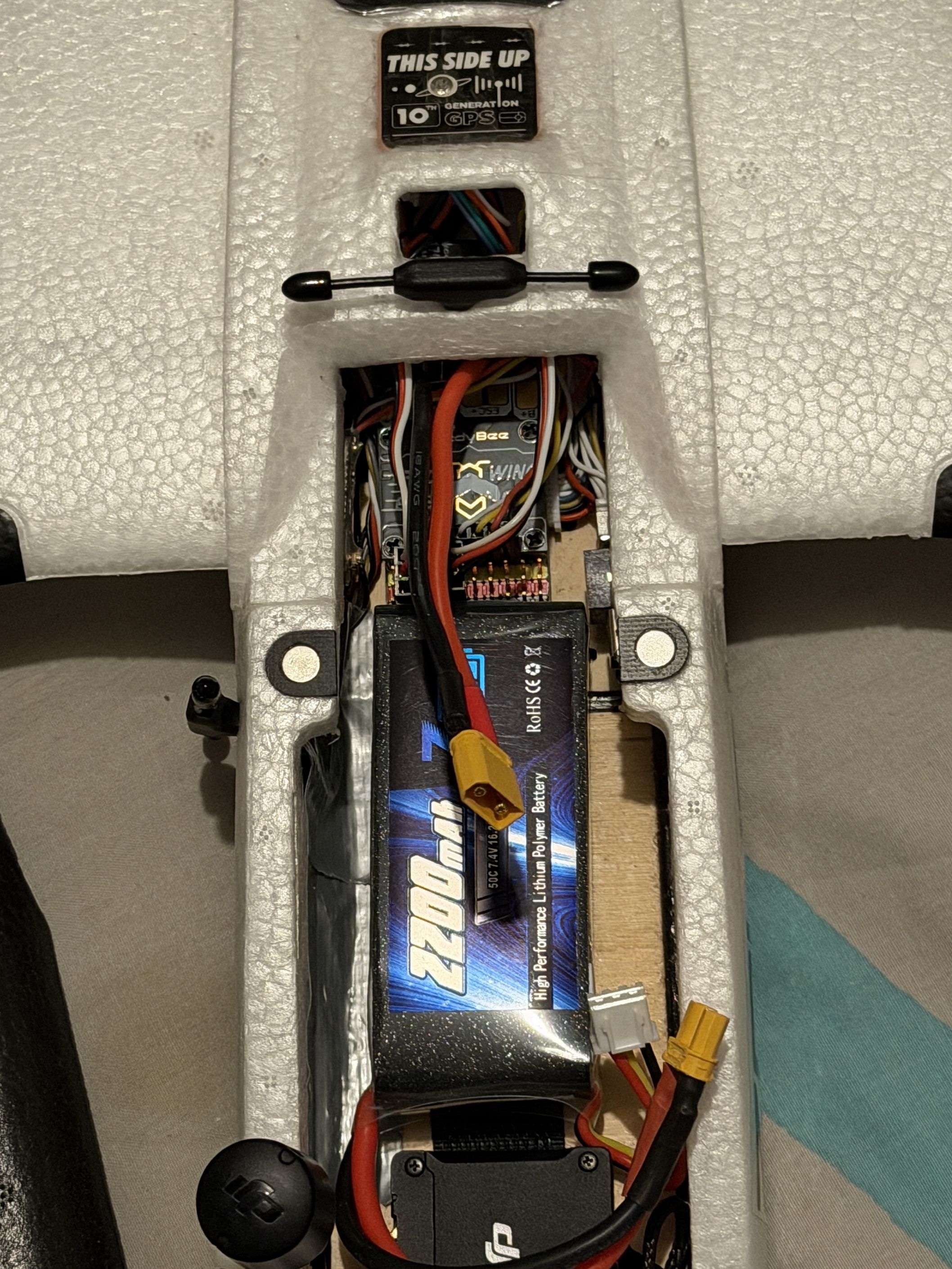

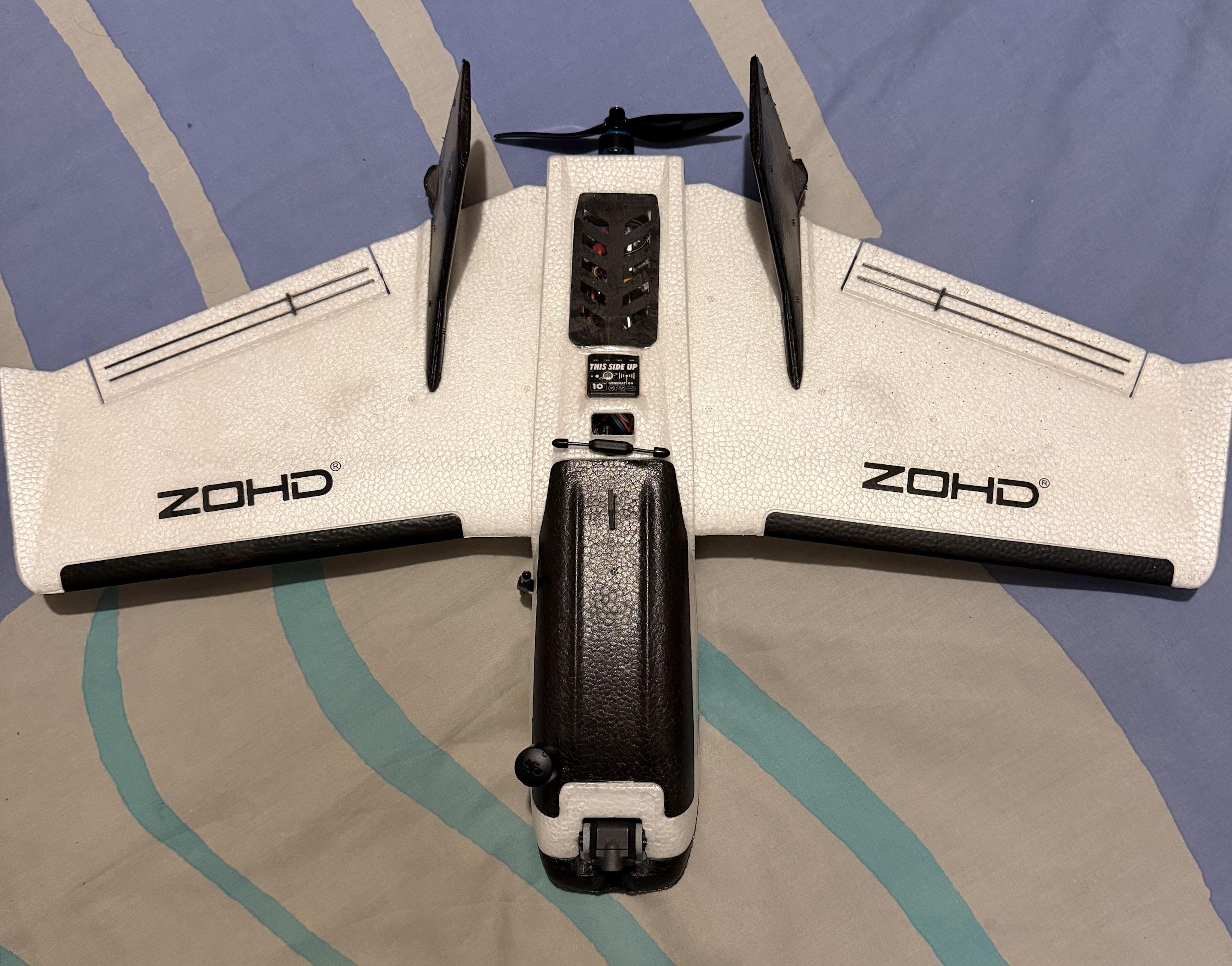

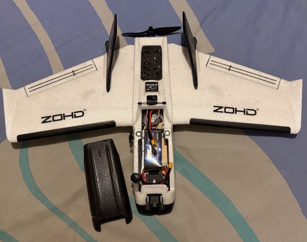

En attendant de recevoir mon Chupito de TBS. J'ai repris le montage et la configuration de mon Dart 250 de chez ZOHD. Je l'avais un peut canibalisé et mis de coté pour faire voler mon Drift cette année.  Mais il est sympa ce petit Dart et j'ai eu envie de le remettre en service.
Je lui ai installé une carte de vol SpeedyBee Mini, un récepteur ELRS radiomaster, une de mes puces GPS Flywoo, mon DJI 03 pour le FPV et un accus 2S Lipo 2200mAh.
Le tout pèse 362g pour une accus de 96g j'ai mis 25g de plomb a l'arrière pour bien équilibrer le centrage de l'avion.
Plus qu'a régler ça dans INAV demain pour essayer de voler ce week-end.
