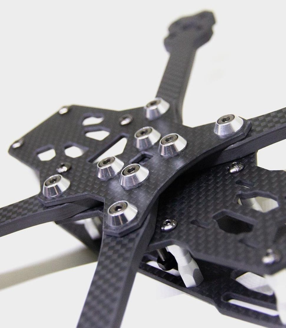

J'avais une autre question, je vole en 8s sur une flexone v3 et clairement la frame n'est pas adaptée.... la blackbox fait peur....
Je vais sûrement faire découper une jeno 5.1 bras bando, bottom 3mm et même  essayer de rajouter des washers si nécessaire.
Lorsque j'aurai la frame, est ce que je peux utiliser le preset betaflight du jeno même si je vole en 8s ?
qu’est ce tu entend par "ajouter des washers"? tu veux dire sur les vis des bras? comme sur le mien?
ca va pas mal dependre du kv de tes moteurs. perso, j’ai préféré refaire le tune a la mano, j’ai pas tenté le preset. j’ai vraiment des gros kv.
Oui sur les vis des bras, comme une kayou par exemple. Pour mes moteurs c'est des parallax en 1420kv, ça doit donner du 1850/1900 si tu fais la conversion.
il y a 23 minutes, MathMath a dit :
Oui, tu peux mettre des washers, ca change pas la face du monde, mais ca reparti un peu le serrage.
Pour les parralax, ils sont un peu juste en kv a mon gout (trop proche d'un 6S, et moins pechu que des 2160kv en 6S).
Ptet que le preset de Jéjé passe sur ces moteurs effectivement,  parceque c'est tres proche d'une config 6S classique.
Je tenterai le preset alors, qui ne tente rien n'a rien !
