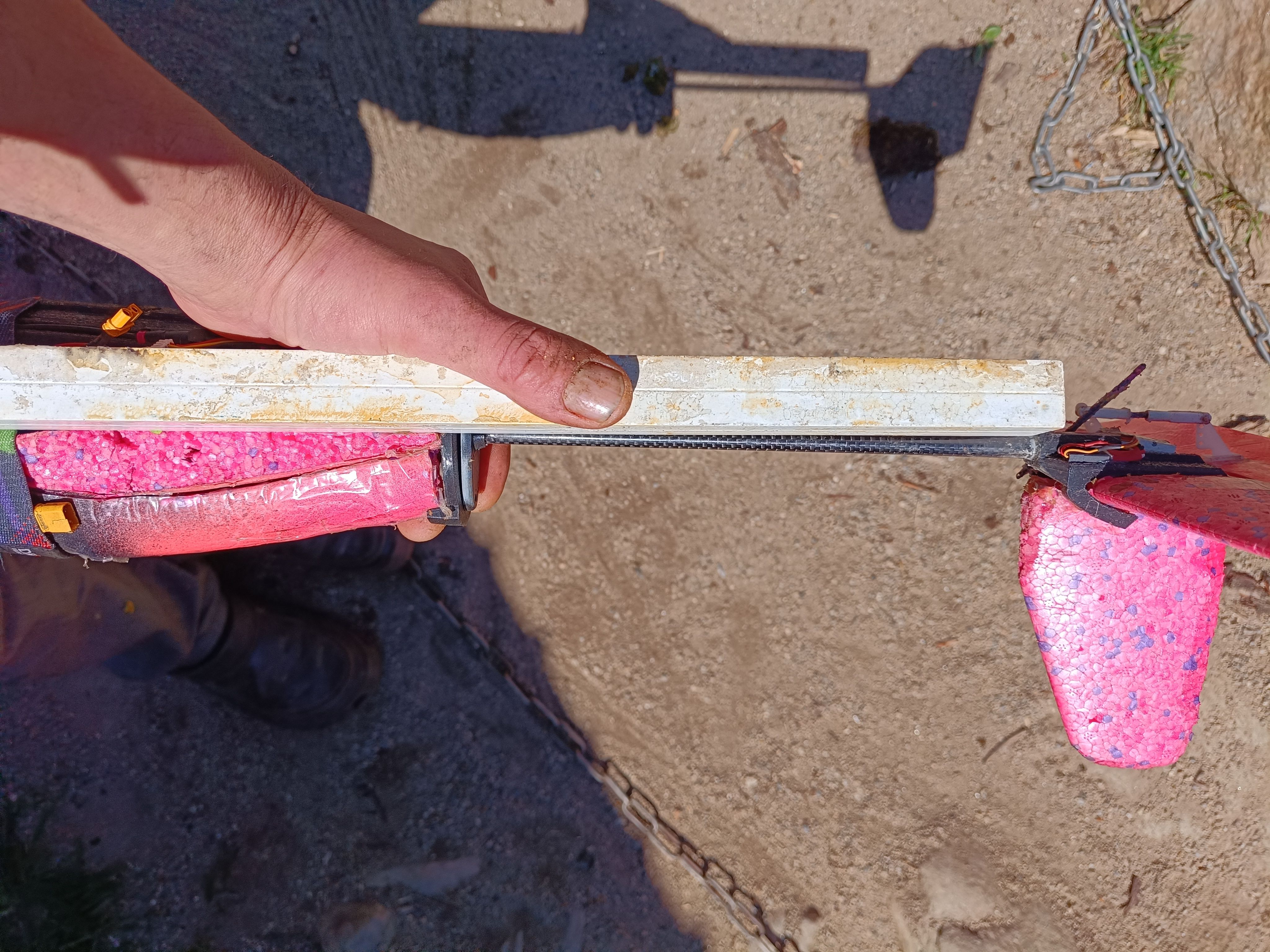

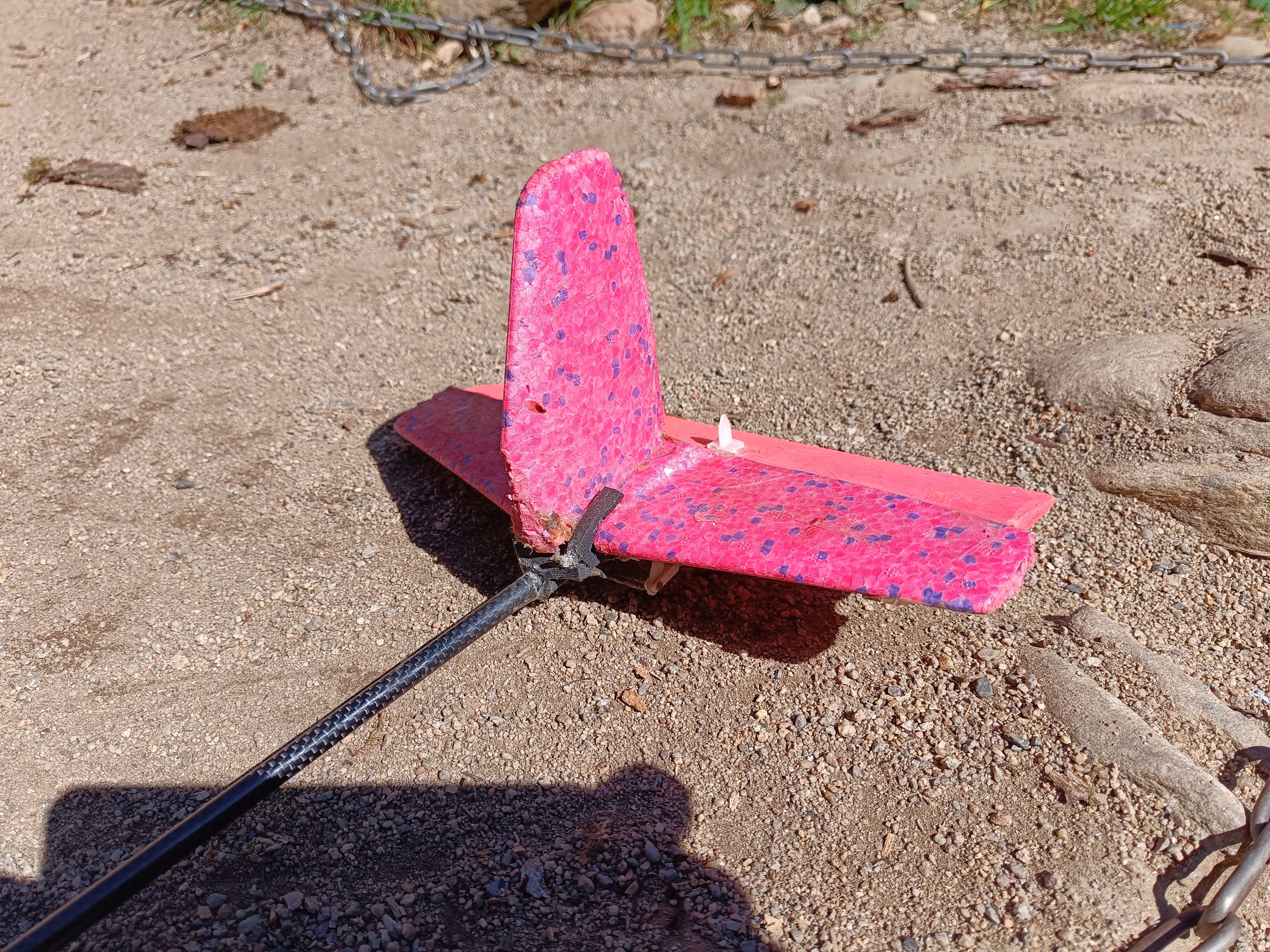

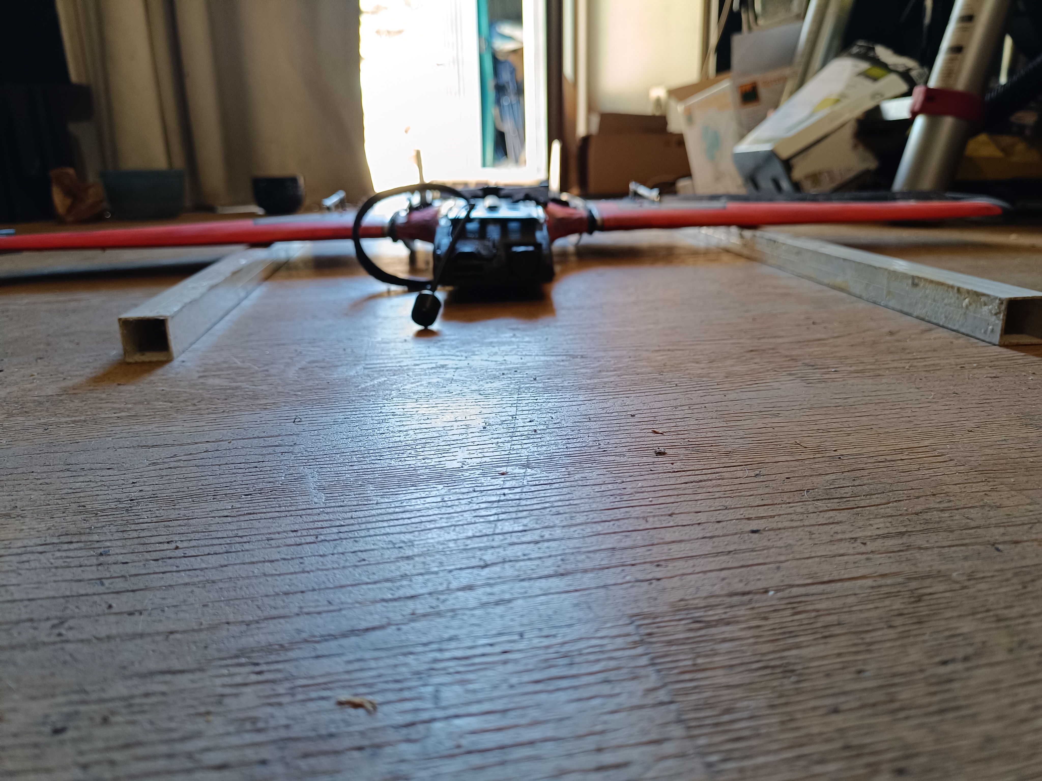

Fabwize Posté(e) Avril 6, 2025 Signaler Posté(e) Avril 6, 2025 (modifié) il y a 38 minutes, ched84120 a dit : Il y avait un très très léger vent , je reteste cette aprèm normalement. Encore merci avec plaisir. tu me tien au jus. A tu le tube de carbone de la queue bien dans l'alignement avec le dessous de l'aile? A tu mis une profondeur en bord de fuite balsa? Je suis en train d'en refaire 1 Au cas ou, aussi suivant les radio il faut jouer avec l'Offset pour avoir les neutre a 1500 dans l'onglet monitor de inav Le 09/02/2025 at 11:13, Motard Geek a dit : Décollage et atterrissage au top Vole bien cette aile Lidl sinon, y'a de beaux passages en proxy Salut Dsl, j'avais pas vue ton message. Oui il est sympa pour du freestyle proxy . C'est un peut dans l'esprits de celui de Golden Vall à piloter, mais est moins bien de manière général . il vol beaucoup moins lentement et plus rapidement avec des moteurs 2207 ou 2306 en 5". C'est bien plus réactif que un T1 ranger et plus joueur, plus solide mais pas indestructible et surtout moins cher. Par contre il y à beaucoup plus d'autonomie que les 3 mins de celui de Golden Vall, en Freestyle hard j'ai 5 a 6 mins, en Cruise c'est 10 à 12 mins. Modifié (le) Avril 6, 2025 par Fabwize
ched84120 Posté(e) Avril 6, 2025 Signaler Posté(e) Avril 6, 2025 Oui le tube de queue et la profondeur sont bien aligné et j'ai réglé les servos sur inav avec mini 1100 et max 1900 pour limiter la correction de inav . Non ma profondeur est en epp mais avec du plat carbone et charnière en scotch.

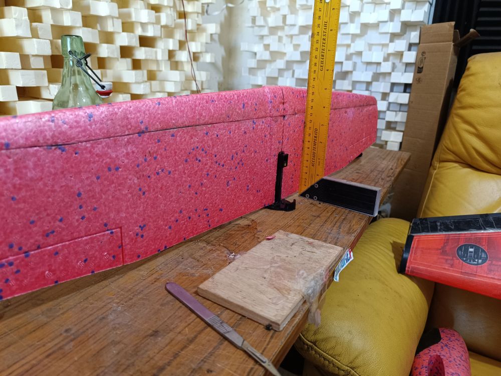

Fabwize Posté(e) Avril 6, 2025 Signaler Posté(e) Avril 6, 2025 (modifié) il y a 5 minutes, ched84120 a dit : Oui le tube de queue et la profondeur sont bien aligné et j'ai réglé les servos sur inav avec mini 1100 et max 1900 pour limiter la correction de inav . Non ma profondeur est en epp mais avec du plat carbone et charnière en scotch. Pour le pitch, la profondeur balsa améliore grandement. moins sur les ailerons. Ceci dit il devrait quand même voler droit. l'alignement doit être droit . j'ai pas réussi a prendre la photo parfaite en tenant le téléphone d'1 main , mais l'alignement est correct en vrais, contrairement a ce que l'on voie sur la photo. Modifié (le) Avril 6, 2025 par Fabwize

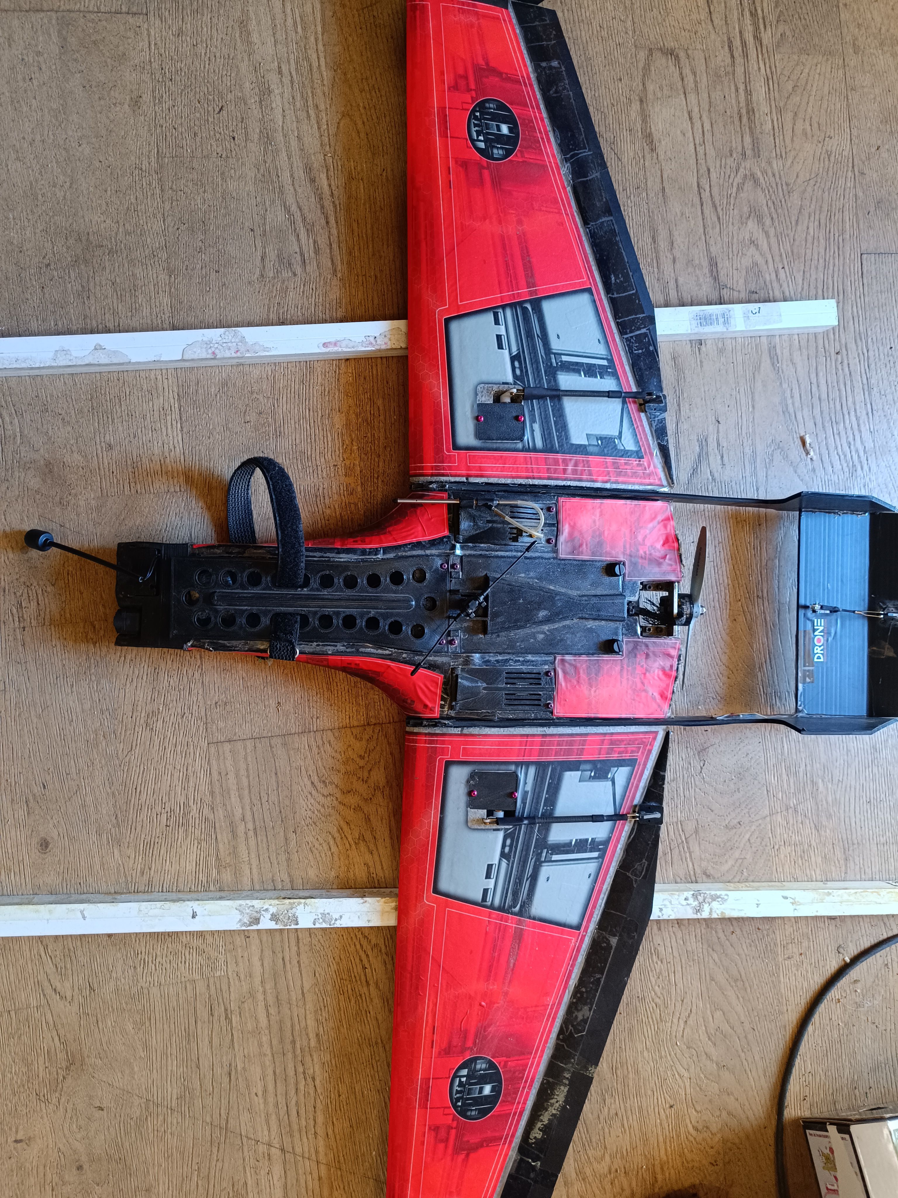

Fabwize Posté(e) Avril 6, 2025 Signaler Posté(e) Avril 6, 2025 Le support fc est senser ne pas débordé, pour que la fc sout aligner au dessous de l'aile. Si ce n'est pas le cas, cale les aile avec 2 cale asser épaisse pour que le fuselage de touche pas le sol ou table, et refait la calibration acc inav. Dans inav tu a aussi l'auto level, qui sert a déterminé l'horizontalité de l'avion pour un vol en palier. A la base c'est pour pouvoir faire fonctionné autotrim permanant et palier les changement de CG.
ched84120 Posté(e) Avril 6, 2025 Signaler Posté(e) Avril 6, 2025 Je caler le support FC avec inav brancher et l'avion caler bien a plat pour avoir la le roll et pitch a zéro sur inav ! 1
Fabwize Posté(e) Avril 6, 2025 Signaler Posté(e) Avril 6, 2025 (modifié) si il était bien a plat par rapport au dessous de l'aile tu est bon. tu dois le voir dans le 1er onglet de inav. regarde un DVR avec le mien et un peut de vent. Sas la stab giroflow, ca vend moins du rêve lol..... Les seuls avions que je connaisse qui sont assez stable dans le vent, c'est les Drak Familly de Ritewing. Par contre le lidl est super pour progressé en contrôle et freestyle, et si il n'y a pas de vent, il est stable. Modifié (le) Avril 6, 2025 par Fabwize 1

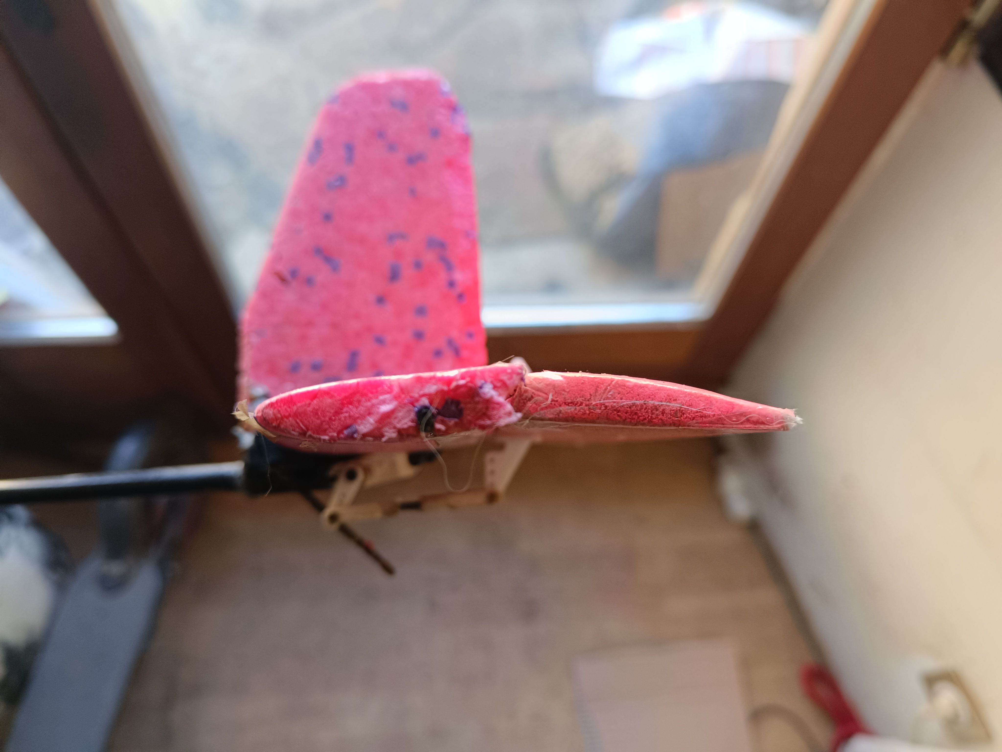

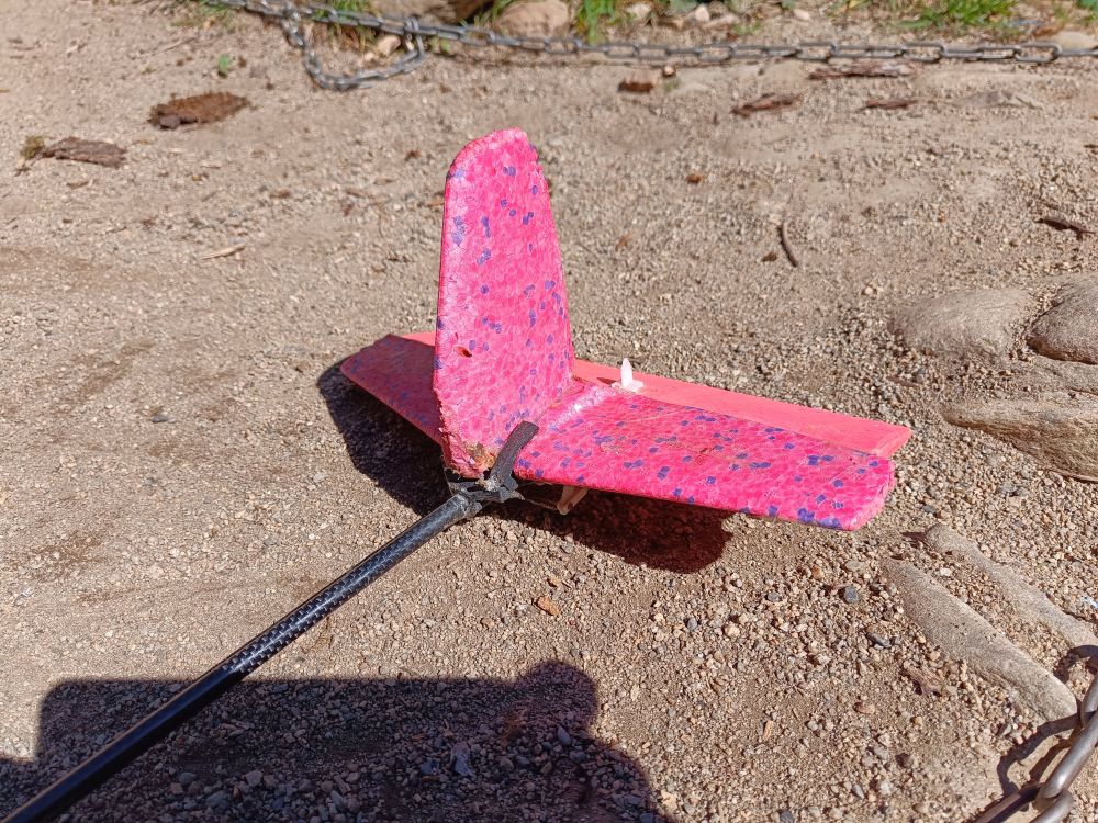

ched84120 Posté(e) Avril 7, 2025 Signaler Posté(e) Avril 7, 2025 Salut , pas de dvr pour aujourd'hui ! J'ai pu faire seulement un vol avec et a l'atterrissage j'ai cassé la commande de profondeur..... Le problème c'est que je m'en suis pas rendu compte et j'ai relancé l'avion sans profondeur... J'ai réussi à le ramener mais je ne sais même pas comment !! Heureusement sais réparer mais va falloir trouver une protection pour la commande de profondeur. Par contre sur le seul vol l'avion était beaucoup mieux, j'ai toujours le nez qui cherche un peu mais l'avion est stable même en manuel !!
Fabwize Posté(e) Avril 7, 2025 Signaler Posté(e) Avril 7, 2025 (modifié) il y a 33 minutes, ched84120 a dit : Salut , pas de dvr pour aujourd'hui ! J'ai pu faire seulement un vol avec et a l'atterrissage j'ai cassé la commande de profondeur..... Le problème c'est que je m'en suis pas rendu compte et j'ai relancé l'avion sans profondeur... J'ai réussi à le ramener mais je ne sais même pas comment !! Heureusement sais réparer mais va falloir trouver une protection pour la commande de profondeur. Par contre sur le seul vol l'avion était beaucoup mieux, j'ai toujours le nez qui cherche un peu mais l'avion est stable même en manuel !! Super s'il est stable maintenant tu va te régalé avec. Pour la profondeur je met un jonc carbone a 45 degré pour évité d'atterrir sur la profondeur. Il y a un trou de 2mm fait pour dans les dernier stl que j'ai fait . On le vois sur la photo . Au début je faisais le trou zvec un bout de chute de tringle metal que je chauffe. Modifié (le) Avril 7, 2025 par Fabwize

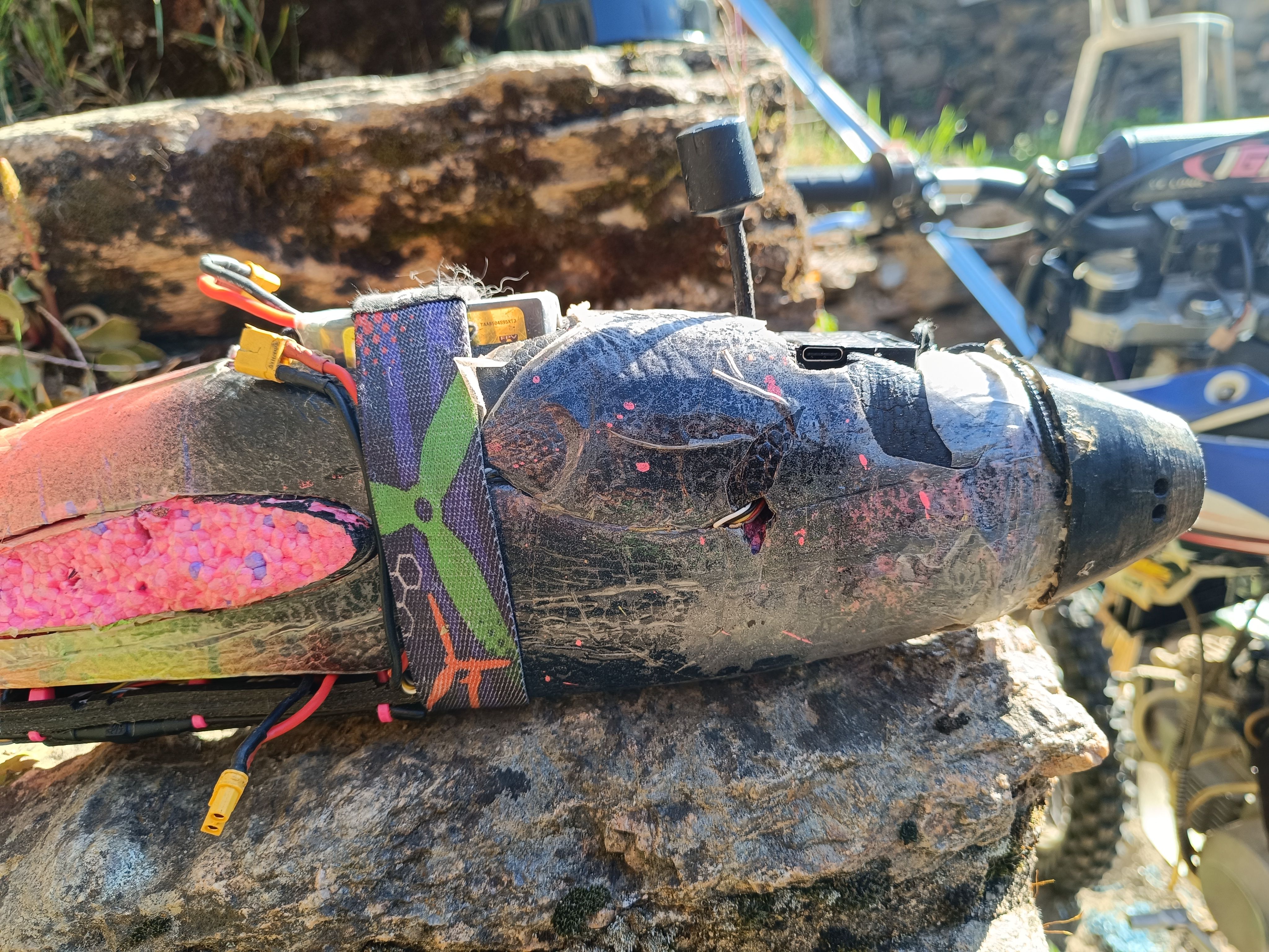

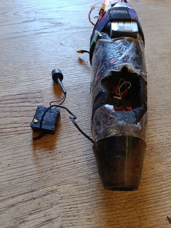

Fabwize Posté(e) Avril 10, 2025 Signaler Posté(e) Avril 10, 2025 J'ai tenter un truck comme ca , mais c'est pas bien aerodynamiquement et pas mieux que le support d'origine insta 360. Du coup j'ai laisser tomber reste a creuser la mousse et filmer le nez de l'avion ce que je trouve nul aussi.... J'ai tenter un truck comme ca , mais c'est pas bien aerodynamiquement et pas mieux que le support d'origine insta 360. Du coup j'ai laisser tomber reste a creuser la mousse et filmer le nez de l'avion ce que je trouve nul aussi....
ched84120 Posté(e) Avril 10, 2025 Signaler Posté(e) Avril 10, 2025 En faite j'en dans l'idée ( mais je ne sais pas désigné mes pièces ) un support monté sur une strap dans se style : https://cults3d.com/fr/modèle-3d/divers/support-gopro-poignet Pour le mettre uniquement quand on as besoin .
Fabwize Posté(e) Avril 10, 2025 Signaler Posté(e) Avril 10, 2025 (modifié) il y a 16 minutes, ched84120 a dit : En faite j'en dans l'idée ( mais je ne sais pas désigné mes pièces ) un support monté sur une strap dans se style : https://cults3d.com/fr/modèle-3d/divers/support-gopro-poignet Pour le mettre uniquement quand on as besoin . Le souci principale de ce type de montage, c'est pas aerodynamique, ca pompe sur ta lipo et ca te change les neutre de l'avion, comme si en voiture sur l'autoroute, tu met ta main par la fenêtre, ca fait pas mal de force , et en plus c'est trop lourd . C'est la raison pour lequel j'ai laissé tomber. En faite j'ai pas trouver de solution correcte a mon sens. Si j'avais pas le choix, je creuserais la mousse pour laisser juste l'objectif qui ressort. C'est fragile et pour l'avion et pour la camera en cas de crash, mais ca vol bien. Vue le prix fe l'insta 360, j'ai la go2, comparer au prix de l'avion, ca me fait trop chier de casser l'inta 360. Perso je préfère casser une cam o3 , ou si je le faisait maintenant, un o4 light. Apres je ne dit pas de passer a DJI acheter des lunette etc pour un avion a 5e non plus c'est pas l'objectif. J'expose juste mes choix dans le cadre de cette avion qui ne fera pas de long range, et plutot du proxi avec plein de crash . Modifié (le) Avril 10, 2025 par Fabwize

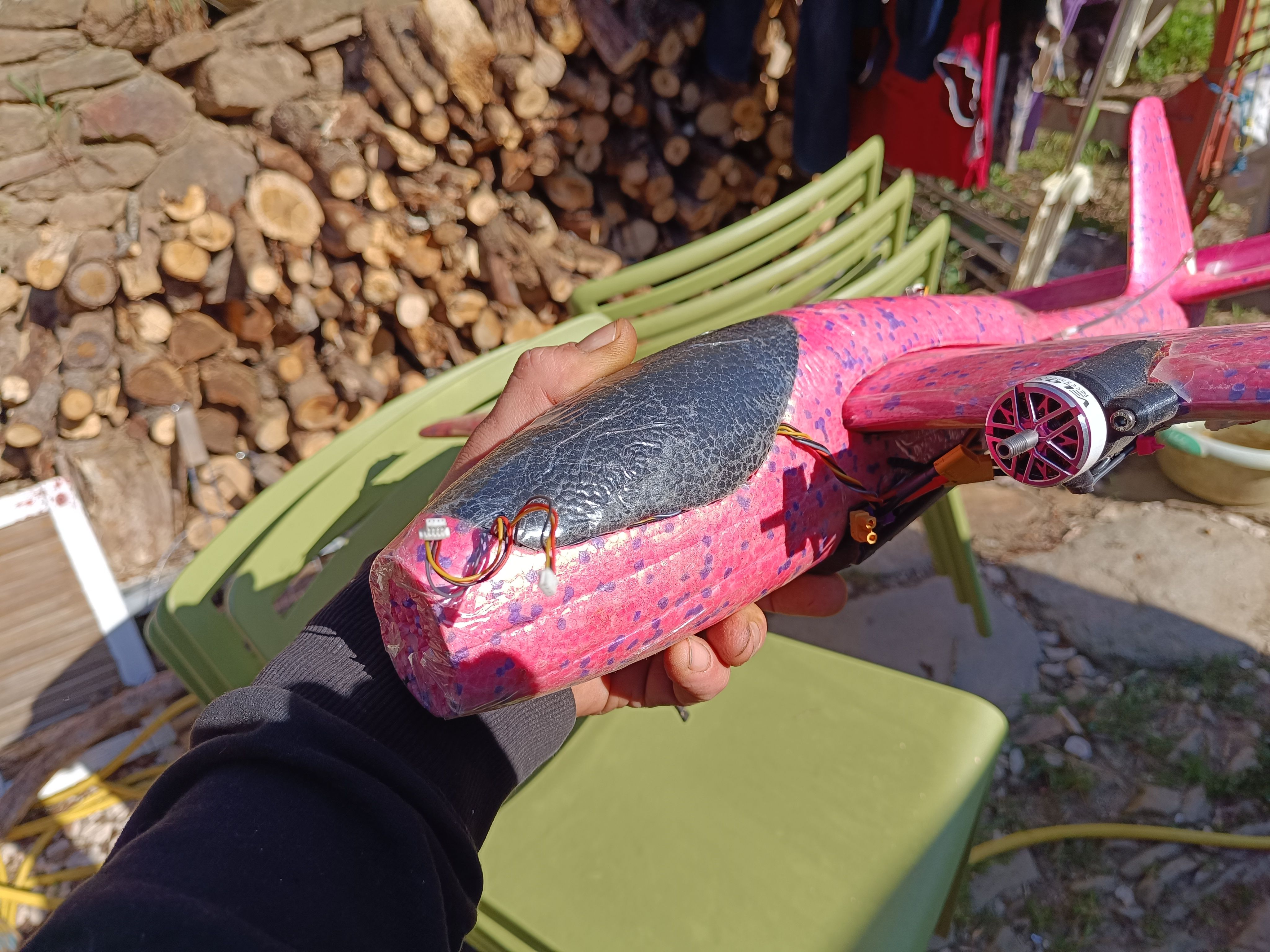

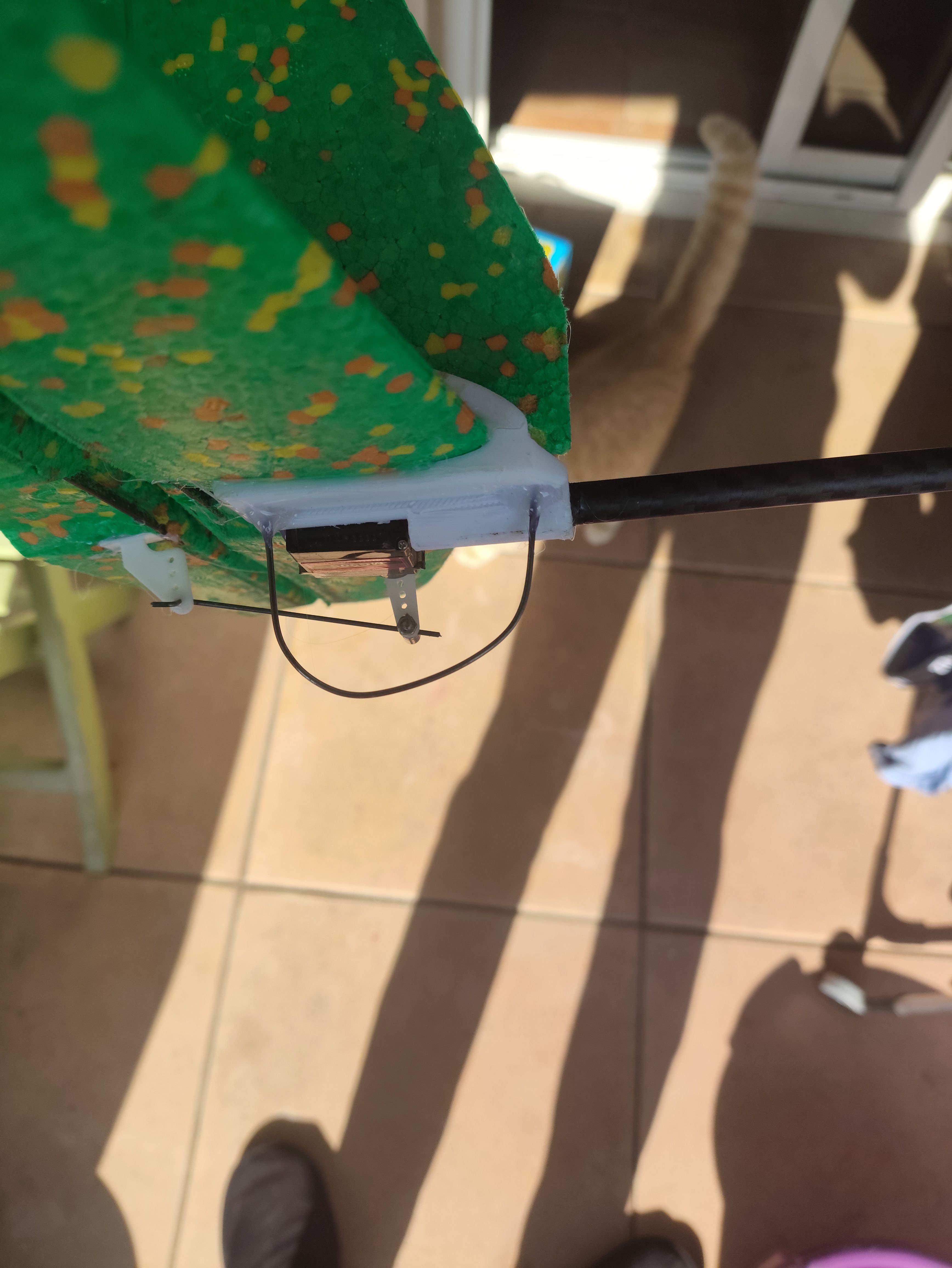

ched84120 Posté(e) Avril 10, 2025 Signaler Posté(e) Avril 10, 2025 Tu as creusé la canopy ? Si tu as une photo de l'installation de ta cam ! D'ailleurs j'avais installé un jonc carbone de 3mm sous la profondeur pour protéger les commandes mais au troisième atterrissage j'ai encore tout arraché !! Donc j'ai bricolé sa , vite fait hier soir . Corde à piano de 1.5mm colle a la colle a chaud.
ched84120 Posté(e) Avril 10, 2025 Signaler Posté(e) Avril 10, 2025 Bien sûr j'ai percé le support pour faire rentrer la corde à piano !

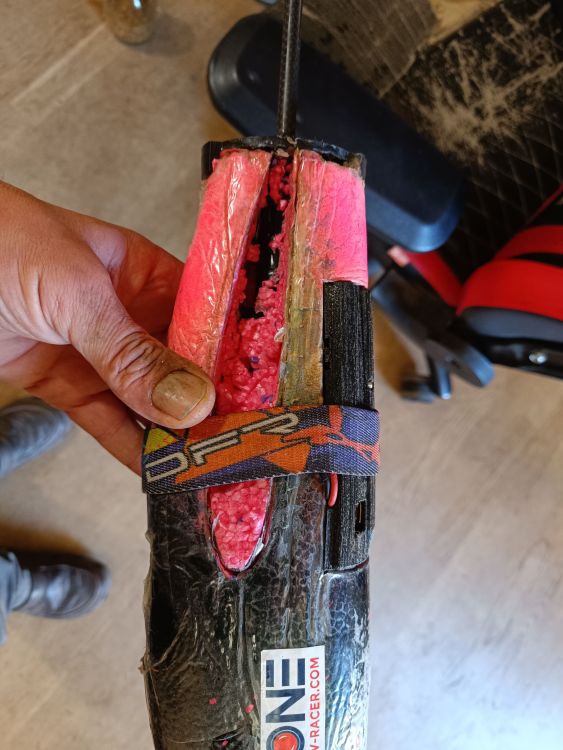

Fabwize Posté(e) Avril 10, 2025 Signaler Posté(e) Avril 10, 2025 Je ne decolle pas la partie noir. Je dait passer les fil entre la mousse noir et rose. J'entoile le tout pour la solidité Je met un rizzlan pour fixer le vtx Ce sera plus clair avec mon tuto video... Ce sera plus clair avec mon tuto video... 1

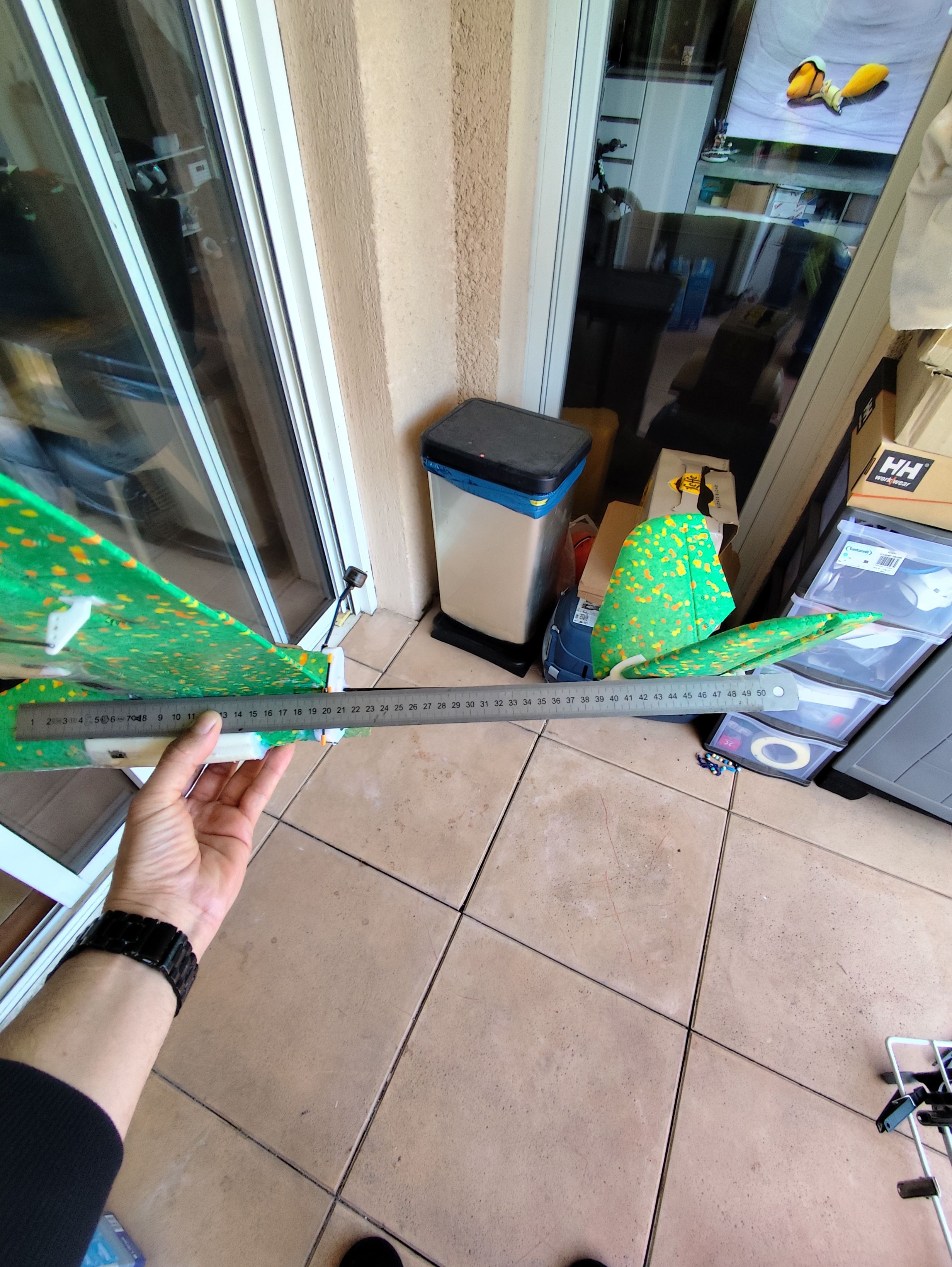

ched84120 Posté(e) Avril 11, 2025 Signaler Posté(e) Avril 11, 2025 J'ai regardé sur mon slicer les winglet sx et dx ne me prennent que 50 minutes en tout et seulement 10gr par aile , en faisant en une paroi et un remplissage minimum.... Je vais tester sa ! Puis sa augmentera légèrement la portance en sachant que j'avais recouper l'avion a 80 cm et chaque winglet fait 10cm donc sa me fera environ 1m d'envergure.
