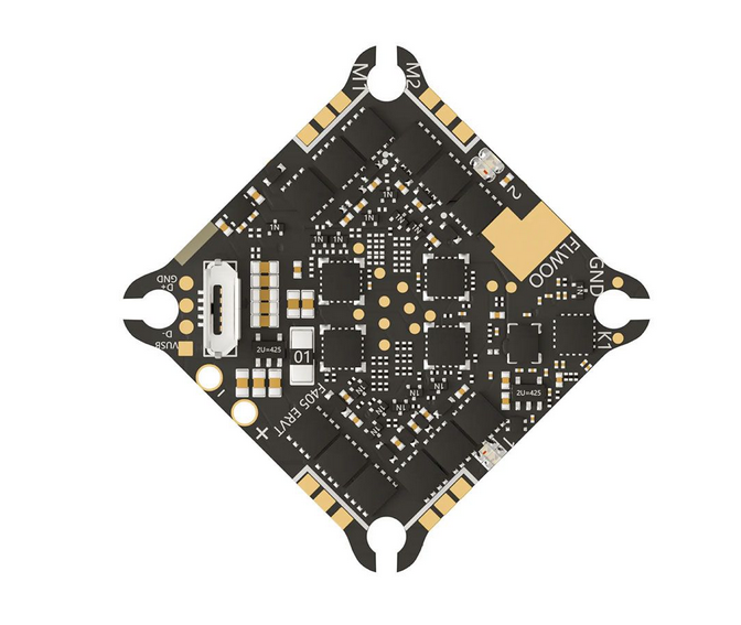

Ps: c'est quoi exactement ta FC ? (le circuit imprimé AIO, AIO = ALL in ONE = tout en un = PDB-FC-ESC
C'est celle là ta FC ?
Mon AIO est une AIO Versatile F405 12A ERVT
