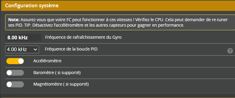

spid99 Posté(e) Décembre 29, 2024 Signaler Posté(e) Décembre 29, 2024 Si c'est activé, essaie en désactivant Baro & Magnéto :
yoyodec Posté(e) Décembre 29, 2024 Auteur Signaler Posté(e) Décembre 29, 2024 (modifié) J'ai désactivé le BARO (pris en charge), résultat plus d'altitude à l'écran. Pour le magnéto, non pris en charge.  PS: la carte est flashé en Bétaflight 4.5.1, ci-joint, le DIFF ALL de mon dernier CLI: 03 - BTFL_cli_ROMA_F4 LR_SPEEDYBEEF405MINI.txt Et le manuel de la FC:  SpeedyBee-f405-mini-stack-Manual-en.pdf Modifié (le) Décembre 29, 2024 par yoyodec
