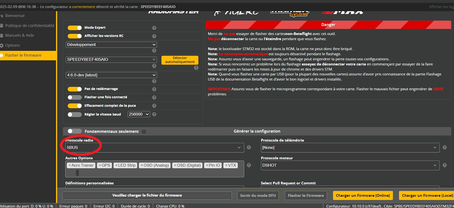

- 1 - Si dans bétaflight dans l'onglet "récepteurbatterie branchée (sans hélices) les slides n'apparaissent pas malgré "SBUS" sélectionné : Le firmeware ne contient pas SBUS
  Solution : Flasher la carte avec le firmeware correspondant à votre carte de vol en sélectionnant "SBUS" dans "Protocole radio" avant le chargement du firmware (n'oublier pas de faire des copies d'écrans de vos onglets afin de retrouver vos paramètres d'origine, ou un diff_all si vous restez dans la même version firmware):

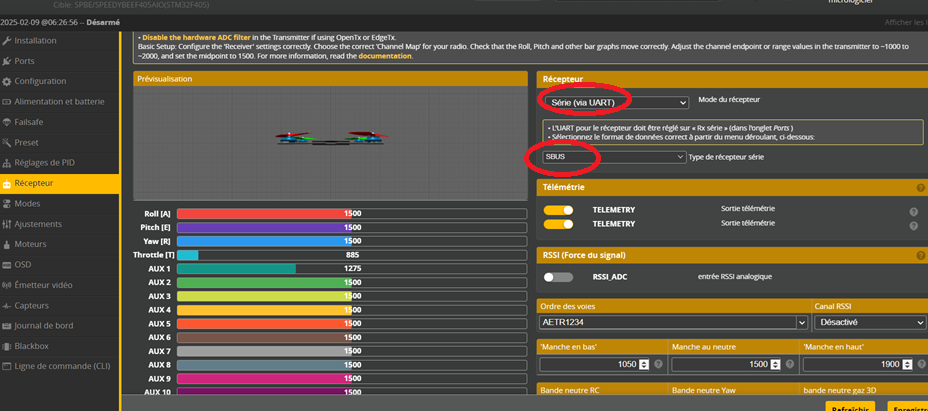

-2- Si les slides apparaissent mais ne bougent pas, batterie branchée (sans hélices), SBUS est bien sélectionné

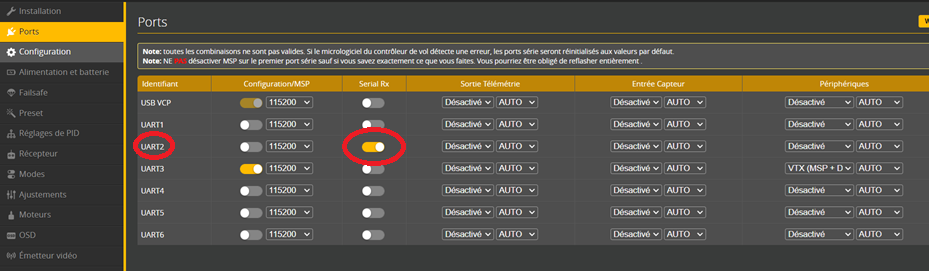

      Vérifier si dans la colonne "Sérial RX" l'UART est bien le bon pour votre carte (UART2 dans cet exemple) (voir la doc de votre carte, ou vérifier en directe sur la carte) :
Et bien évidement sélectionner "SBUS" dans l'onglet "récepteur"
