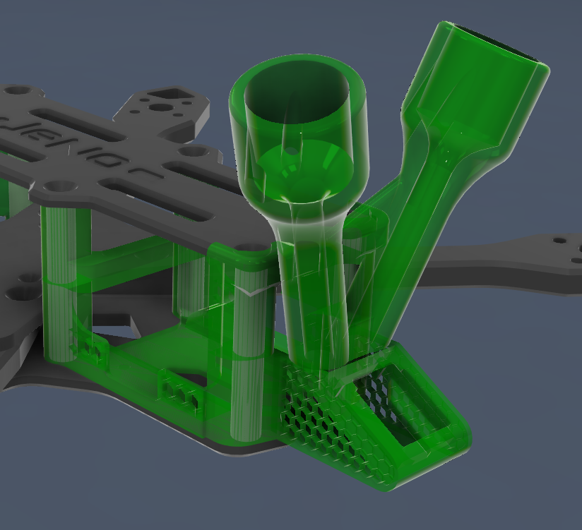

J'ai vu que c'était pas recommandé de mettre le GPS au dessus du VTX ?
A quelle distance environ ? Parce que là je galère vraiment à essayer d'intégrer ce '(-è(__é"ç(_)à'(@ Flyfish M10 mini dans mon design
J'ai environ 15 mm au dessus du module O4 PRO - 2 mm environ de support j'ai large, mais je sais pas si on peut à cet endroit
Pour éviter les perturbations et maximiser la couverture le GPS est en général mis dans un "backpack" qui dépasse à l'arrière du bus 🙂
Genre ça : https://www.drone-fpv-racer.com/support-gps-m10q-pour-jeno-jeno-cine-tpu-by-dfr-11603.html
Morte coui... j'arrive pas à éditer pour corriger l'orthographe 🙂
Oui merci @Motard Geek, j'ai bien vu et j'essaye de le designer avec mes autres TPU mais j'y arrive pas trop et de plus j'ai pas le GPS en main du coup pas facile.
Le colis devrait pas tarder, patience. Le TPU de Bard était bien mais impossible (pour moi) de le modifier du coup, j'ai gardé l'idée et j'ai fait le mien. Mais après faut que j'intègre ce GPS sans que ça fasse grosse patate avec votre support antenne que j'ai également mofié pour mon besoin.
Trop longtemps que j'avais pas fait du Fusion 360.... qu'elle galère !!!!

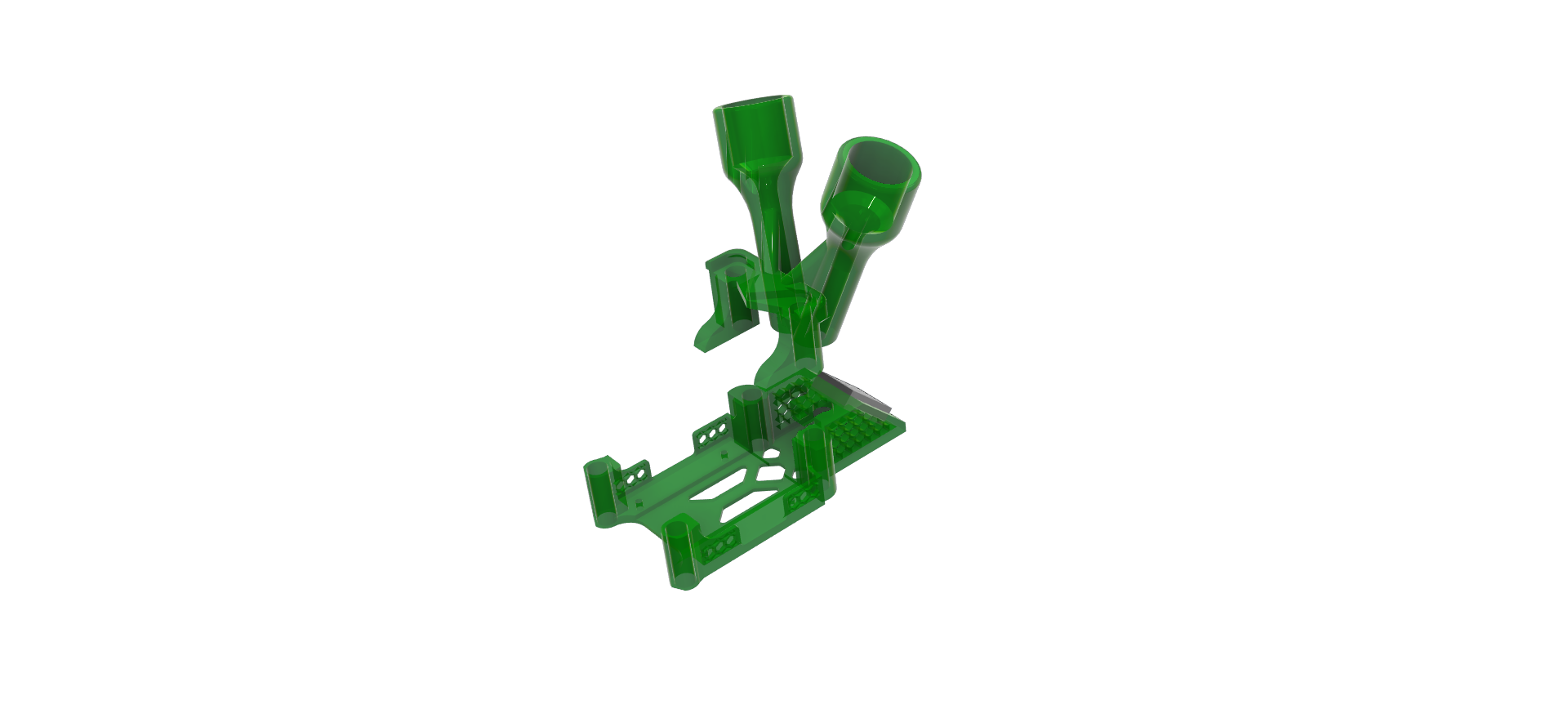

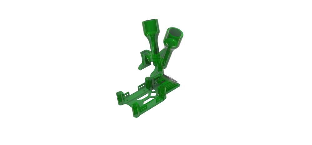

J'ai réussi à pondre ça, soyez pas trop méchants, j'ai souffert.

Bon ça me plaisait pas...
J'ai refait l'arrière encore une fois....
Intégration "parfaite" du STL de chez flyfish pour le M10 Mini, ça rallonge le build de 2.8 cm, pas fan mais bon

il y a 25 minutes, Isa dronic a dit :
super pièce !
Merci @Isa dronicSur le papier c'est trop beau (normal c'est moué qui l'ai fait) oui mais en fait il a fallu que je supprime le nid d'abeille car trop la mède à imprimer car trop petit.
J'ai épaissit également les parois de l'arrière, c'était un peu flasque.
Si c'est bon, je mettrai un lien printable STL pour ceux que ça pourrait intéresser

ah oui sa m'intéresserais bien !
vivement que ça marche !!😉
