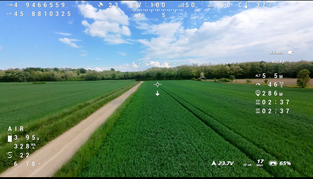

Silverglade Posté(e) Mai 9, 2025 Auteur Signaler Posté(e) Mai 9, 2025 Hello Bon, je rentre un peu frustré de ma 4e session. Je suis toujours à tester le drone au sens propre et je rentre un peu frustré. Je vous avait parlé d'un blackout à ma toute première session en passant derrière une haie et de soucis vidéo à la 2e session. J'étais en 25mw video et 25mw radio. Je vol maintenant en 250mW radio et 100mw vidéo. Aujourd'hui 1er vol, premières minutes, blackout. Cette fois aucun obstacle. Je vol dans une zone uuuultra dégagée et toujours face au drone, corps et tête ; je vais à 500m dans un sens, aucun soucis à part les mbps qui font yoyo autour de 200m et 500m sans raison (rien en dessous ni sur les côtés, je suis a 10m de hauteur). La radio je pense que c'est ok, j'ai plus l'air d'avoir de soucis. Je vais dans l'autre sens, en mode "croisière" donc pas à fond de balle, j'arrive vers 300m, et boum, les mbps s'écroule d'une seconde à l'autre et ciao. Le failsafe ne s'est pas activé, le mode rescue manuel non plus, donc je pense que c'est un crash FC complet ? Comme la première fois. Pas de chance, mon test blackbox était après... Une vidéo servirait pas bien plus étant donné que je volais droit et qu'aucune valeur ne changeait à part le lien vidéo et la distance. La dernière image avant de couper : Je comprends pas. Genre vraiment pas du tout. Ca me donne aucune confiance en mon drone et je n'aime vraiment pas la sensation. Un autre point important par contre concernant le LQ, il ne bouge jamais ! Drone à 1M ou 500M c'est toujours 7:100, rarement 7:96 mais ça revient à 100 dans la seconde. Bug ?? Pour le crash video je précis que je suis repassé au meme endroit, à la meme altitude, plus vite, pas du tout en face du drone et tout était stable et à fond... Complètement incompréhensible. Je suis ouvert à toutes lumières. Je voulais changer les antennes mais là 300m... c'est dji quand même. bon weekend à tous en passant!

Silverglade Posté(e) Mai 9, 2025 Auteur Signaler Posté(e) Mai 9, 2025 (modifié) Citation Pour ce cas de figure, cherche pas plus loin, entre la distance et l'obstacle c'est pas étonnant Ouai j'ai vu quand même une bonne différence en 100mW mais visiblement c'est pas assez pour être en sécurité ? Ou il faut changer les antennes vtx et goggles ? Ca reste la petite antenne du o4 lite donc peut-être qu'elle est ridicule pour 500m ? Enfin de toute façon non en fait, si c'était que le signal vidéo le rescue ce serait enclenché en manuel... Contrairement à la première fois la je n'ai même pas la vidéo du vtx Il y a un truc qui me revient en repensant aux antennes ufl. Je sais plus pour quel raison, j'ai du déconnecter l'antenne du vtx et le cable coax camera a aussi été remplacé, donc j'ai du faire sauter les points de colle. Les vibrations suffiraient à créer mes problèmes tout en gardant les câbles branchés ? Non mais ça explique pas le rescue qui s'est pas activé alors que j'avais pas d'alerte Tx. Citation J'ai un gros doute avec le O4, je pensais qu'on ne pouvais pas changer la puissance d'émission mais c'est peut-être que sur le O3 En tout cas j'ai pas souvenir de ce genre de palier à 250mW, sur les Vista c'était 25/700/1200 de tête. A moins que j'ai mal compris ta réponse, non c'est la radio en 250mW, avec une maj en ISM plutot que LBT ce qui m'a déverrouiller jusqu'à 1W mais j'irais pas jusque là haha Par contre le 04 lite j'ai lu que la réglementation aurait changée et dji permet en CE d'aller à 25 50 et 100mw, pourquoi me priver... mais si je veux plus il faut hack oui. Citation T'as bien fait le hack FCC j'imagine ? Mais sur dji j'ose pas vraiment Modifié (le) Mai 9, 2025 par Silverglade
Silverglade Posté(e) Mai 9, 2025 Auteur Signaler Posté(e) Mai 9, 2025 Petit up, j'ai démonté et remis de la colle on verra la prochaine fois. J'ai aussi trouvé cette vidéo : Et je me suis aperçus que de base j'étais en auto sur la transmission. Est ce que c'est justement ce qu'il ne faut pas faire ? Egalement, dans sa vidéo il parle du FCC bugé a 15mbs, sans surprise quand je hack avec le fichier ham j'ai bien jusqu'a 700mw mais j'ai aussi le bug 15mps qui ne peut pas être "corrigé" avec 40mhz. Je suis donc obligé de tenter en manuel, bien ? pas bien ? Je me demande si en fait mon soucis c'est pas juste ce bug de firmware !

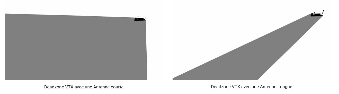

jpcheney Posté(e) Mai 10, 2025 Signaler Posté(e) Mai 10, 2025 pour repondre a une question plus haut sur la blackbox, c'est une boite noire qui enregistre pas mal de parametres comme les vibrations : utile pour gerer le filtrage sinon, pour ton antenne video, si elle trop courte, elle sera masquée par ta batterie quand le drone te fait face surtout si tu voles pas vite (drone pas assez incliné) donc quand tu veux aller assez loin, il faut une antenne plus grande pour la video qui deconne a la verticale, c'est plus lié a la zone aveugle de l'antenne. regarde sur cette page : https://guide.kayou-frames.com/Le-Guide-Ultime-du-Long-Range#h.xu02iia6hqio , y a plein d'infos sur les liens radio
