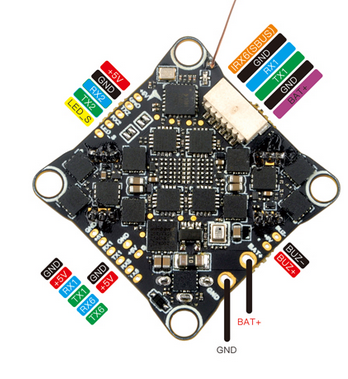

Silverglade Posté(e) Mai 27, 2025 Auteur Signaler Posté(e) Mai 27, 2025 (modifié) Hello ! Il aura pas fallu 1 mois avant de craquer sur un tiny haha. Donc c'est bien le Mobula 7 que j'avais repéré depuis longtemps. L'04 bien activée et appairée. Changement du mode des gaz, radio un peu compliquée à appairer mais finalement c'est ok, petit test de bind rapide pour tout vérifier : tout à l'air OK ! Ou presque, sinon je serais pas en train d'écrire Je pensais que le mode BEEPER allait utiliser le bip de la FC par défaut, c'est pas du tout le cas visiblement (j'ai juste bindé le mode BEEPER rien d'autre). Peut - être qu'il faut faire quelque chose en plus ? Ou faut il forcément un buzzer externe ? Si oui, j'ai pas du tout envie de flinguer la fc avec un démontage inutile, comment savoir qu'il y a des pad libres ? Puis surtout ben, ou est ce que je vais mettre le buzzer surtout ? A moins qu'il en existe des minuscules ? Je n'ai trouvé que ces deux là d'intéressants : https://www.drone-fpv-racer.com/buzzer-avec-circuit-de-commande-v2-tunerc-11777.html https://www.drone-fpv-racer.com/vifly-finder-mini-buzzer-autonome-7589.html La FC : CrazyF4HD ELRS Autre question, dans le nom de la FC j'ai firmware target:BETAFLIGHTF4 Ca veut dire que je peux pas aller sur betaflight 5 ou rien à voir ? Modifié (le) Mai 27, 2025 par Silverglade
Attafr Posté(e) Mai 27, 2025 Signaler Posté(e) Mai 27, 2025 il y a 17 minutes, Silverglade a dit : BEEPER Ben dis donc ta une villa de 800m2, pour un drone d’intérieur Oui, il faut un beeper, sinon tu peux utiliser les ESC (beacon), mais c’est totalement inaudible avec cette taille de moteur ! tu as quoi comme fc ? Il y a surement un pad buzzer, tu peux mettre un vifly mini (2,9 gr)
Silverglade Posté(e) Mai 27, 2025 Auteur Signaler Posté(e) Mai 27, 2025 (modifié) Citation Ben dis donc ta une villa de 800m2, pour un drone d’intérieur non intérieur j'ai 40m² environ ce sera surtout pour des petits spot dehors ou mon 5" passera pas (sens figurer) ou sera beaucoup trop bruyant même de loin (d'ailleurs le silence du mobula, trop cool! ) La FC est marqué dans le post x) Citation La FC : CrazyF4HD ELRS Autre question, dans le nom de la FC j'ai firmware target:BETAFLIGHTF4 Ca veut dire que je peux pas aller sur betaflight 5 ou rien à voir ? J'avais pas pensé à regarder directement sur le site happymodel du coup oui : Par contre sur les 2 buzzer le plus petit est en rupture, mon karma me lachera jamais Est ce qu'un buzzer d’électronique basique 2 fil peut suffire ? Modifié (le) Mai 27, 2025 par Silverglade
nochamo Posté(e) Mai 27, 2025 Signaler Posté(e) Mai 27, 2025 mais nan, mais faut pas mettre un beeper externe sur un 75mm.... le beacon moteur suffit largement !!!! tu a probablement mal paramétré ton bip esc..... verifie bien..... ca se passe sur 2 pages differentes.... l’une pour l’inter, et l’autre sur la premiere page, pour valider le nombre de bip. (penser a activer le beacon ET le rxloss) si le beep est trop faible, tu dois pouvoir augmenter le volume via les parametres esc..... mais perso, jamais eu besoin d’en arriver là......
Attafr Posté(e) Mai 27, 2025 Signaler Posté(e) Mai 27, 2025 il y a 38 minutes, nochamo a dit : si le beep est trop faible, tu dois pouvoir augmenter le volume via les parametres esc..... mais perso, jamais eu besoin d’en arriver là...... C’est un truc à griller les ESC(voir les moteurs) et même sur un 5” le beep est pas folichon @Silverglade un beeper normal suffit(Si tu perds pas la lipo
Silverglade Posté(e) Mai 27, 2025 Auteur Signaler Posté(e) Mai 27, 2025 (modifié) il y a une heure, nochamo a dit : mais faut pas mettre un beeper externe sur un 75mm.... le beacon moteur suffit largement !!!! Bah j'ai lu que le son était ridicule ? Citation si le beep est trop faible, tu dois pouvoir augmenter le volume via les parametres esc via cli ? Ou dans un menu ? Dans dshot beacon le nombre à selectionné c'est le nombre de bip ? Citation rxloss Il est désactivé en effet x) Citation un beeper normal suffit(Si tu perds pas la lipo Dac je vais activé rxloss déjà pour voir ce que ça donne et je souderai le buzzer "arduino" pour comparer si c'est trop faiblard, thks ^^ Je suis aller tester le drone d'ailleurs tout à l'heure. C'est pas le même délire que le 5" hahaha Déjà j'ai remarqué que quand il retombe il vibre, c'est ça qu'on appelle.... "voler dans sa trainer d'air" ? J'ai oublié le terme anglais. C'est assez pénible mais je sais pas si c'est moi qui est pas l'habitude ou qui vol mal ? Je me demande aussi si mes 2s 440mah sont pas trop lourdes ? Je fais 5-6min de vol + enregistrement vtx en faisant l'excité de service, je trouve ça très correct non ? Niveau portée j'ai du mal régler l'osd j'ai des alertes beaucoup trop rapidement alors que le LQ bouge pas. Juste une perte vidéo mais bon, vu ou je suis passé, j'ai eu de la chance de pas perdre le signal (un silo en métal entre le drone et moi) Ca me confirme un peu que mon 5" sera plutôt cinématique/mid range, vol tranquille, et le mobula le drone de vacance à éclater contre les arbres... Qu'est ce qu'il a prit lol, je suis étonné qu'il ai rien de cassé ! D'ailleurs, je vais aller coller l'antenne vtx tout de suite ! Edit : J'ai testé du coup le bip moteur, je le trouve très faible effectivement et @Attafr me fait flipper avec le volume et les ESC Je testerais le buzzer basique ; pour ceux qui visualisent pas au cas ou je parle de ça : Modifié (le) Mai 27, 2025 par Silverglade
Attafr Posté(e) Mai 27, 2025 Signaler Posté(e) Mai 27, 2025 il y a 45 minutes, Silverglade a dit : J'ai testé du coup le bip moteur
Silverglade Posté(e) Mai 27, 2025 Auteur Signaler Posté(e) Mai 27, 2025 (modifié) il y a 58 minutes, Attafr a dit : Ouai bon, le buzzer 'arduino' fera l'affaire hein, pas envie de cramer tout ça Par contre : Citation Si tu veux avoir le buzzer traditionnel, il faut que tu mettes le beacon_tone à zero je pense. Moi j'ai pas 0, j'ai 1 2 3 4 5 Par defaut je crois déjà etre en beacon command vu que je vois mes moteurs bouger quand je fais un bip avec le bind... Chelou tout ça. Je soude demain pour test ^^ Modifié (le) Mai 27, 2025 par Silverglade
Attafr Posté(e) Mai 28, 2025 Signaler Posté(e) Mai 28, 2025 Il y a 10 heures, Silverglade a dit : Moi j'ai pas 0, j'ai 1 2 3 4 5 https://oscarliang.com/dshot-beacon/
Silverglade Posté(e) Mai 28, 2025 Auteur Signaler Posté(e) Mai 28, 2025 (modifié) Il y a 2 heures, Attafr a dit : https://oscarliang.com/dshot-beacon/ J'ai bien regardé partout, j'ai pas 0 ni de moyen de désactiver. Si j’essaie de forcer en cli ca me dit erreur range 1-5 ou commande inconnue. Mais t'façon le buzzer arduino fonctionne avec ou sans beacon actif, et c'est pire que tout, faut un pad pwm sinon le "bip" c'est un pet étouffé qu'on entend pas. Ou un beeper dédié aux drones quoi. Je reviens au beacon que j'ai réussi a faire fonctionner au tone 5 que je trouve le plus audible, mais je vais flipper pour l'esc a chaque fois Modifié (le) Mai 28, 2025 par Silverglade
