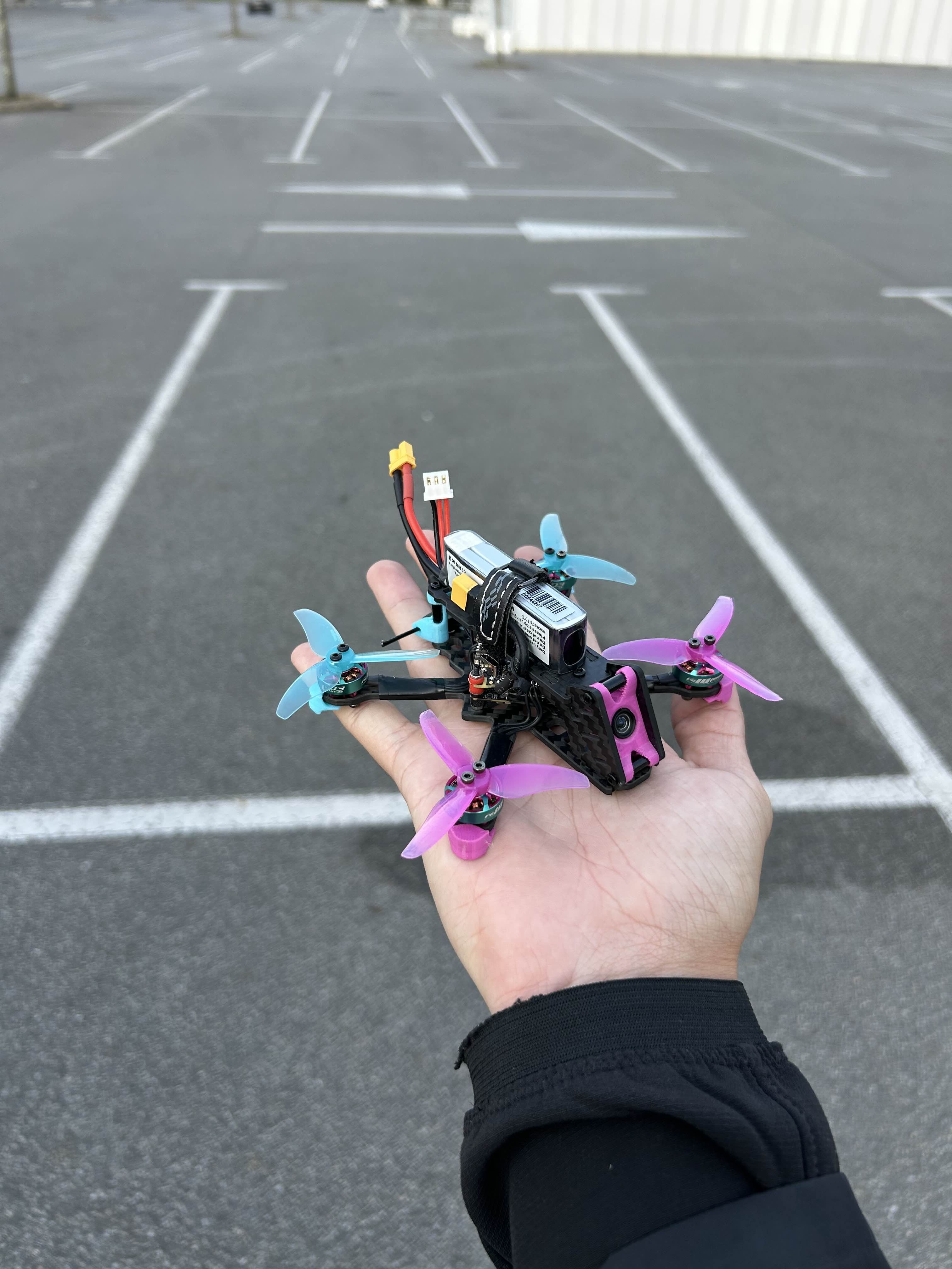

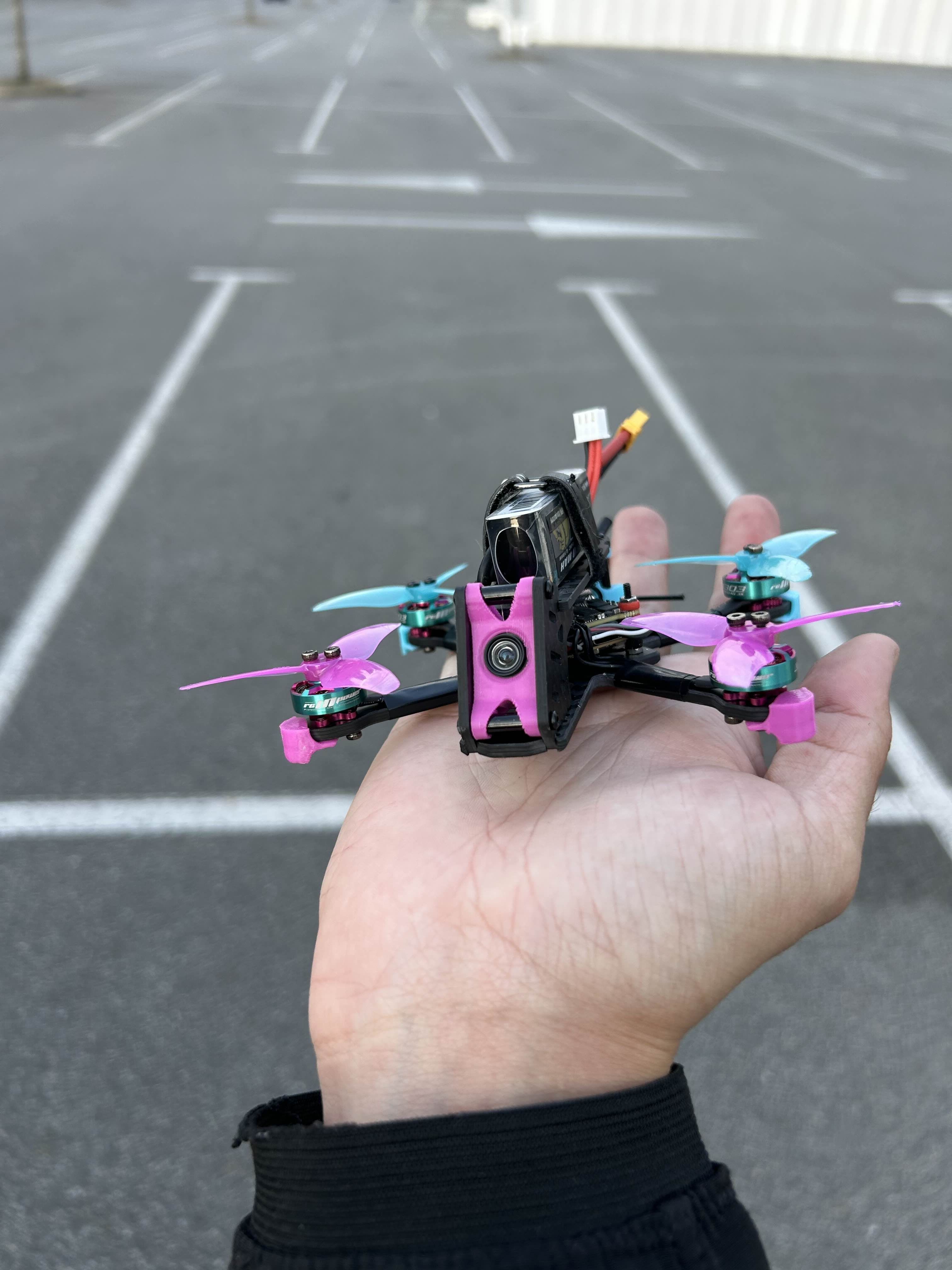

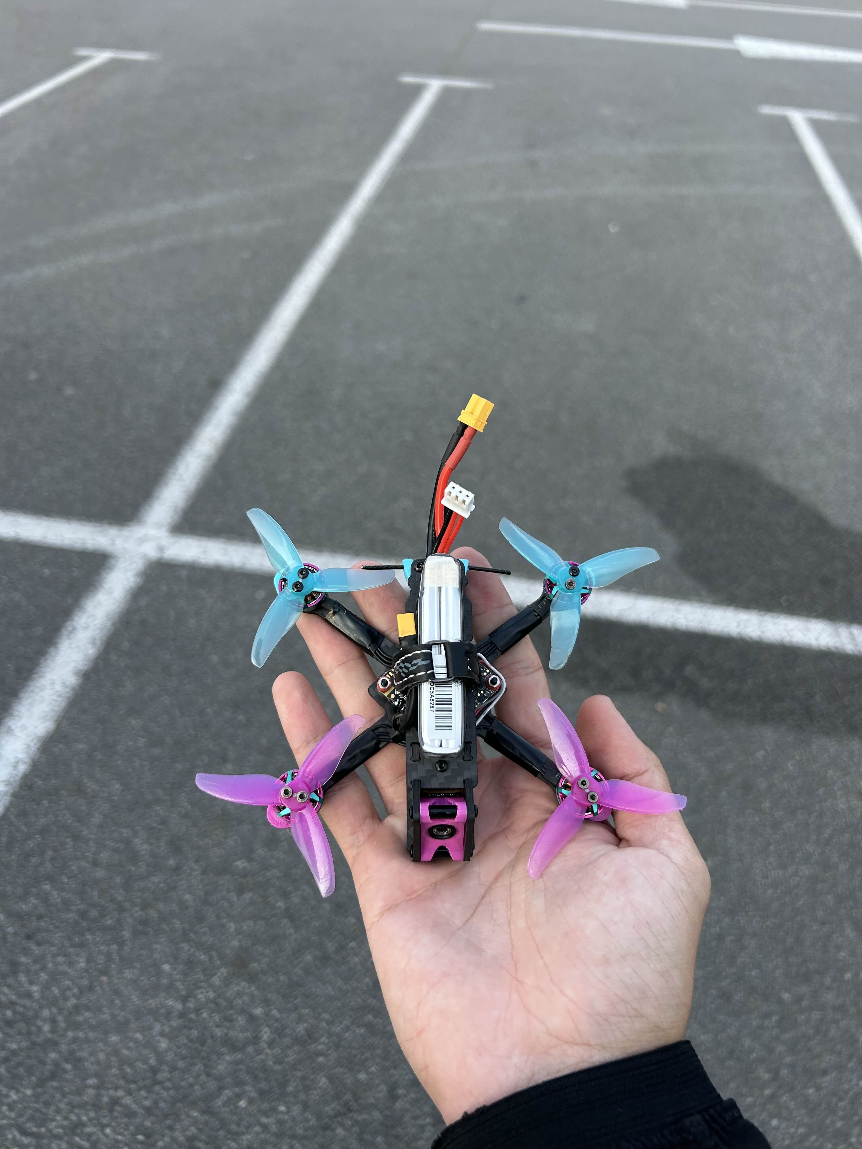

Je me suis fait ce petit Pocket après avoir essayé avec @nox, c'est un vrai petit monstre et j'attend de voir avec des Lipos 3S !
Il fait 82g sans lipos et 113g avec la lipo 2S de chez dogcom, j'ai également fait le choix de mettre une antennes ELRS full et pas l'antenne céramique fournis avec l'AIO.
POIDS : 82 grammes
JeNo Pocket
AIO JHEMCU GHF435AIO 20A
1 x AIO JHEMCU GHF435AIO 20A
4 x Rcinpower GTS V3 1303 8000kV
GEMFAN Hurricane 2512 1,5mm 4 €
DJI Air Unit O4
LiPo
DOGCOM 560mAh 2S
Prix total : 4 €
