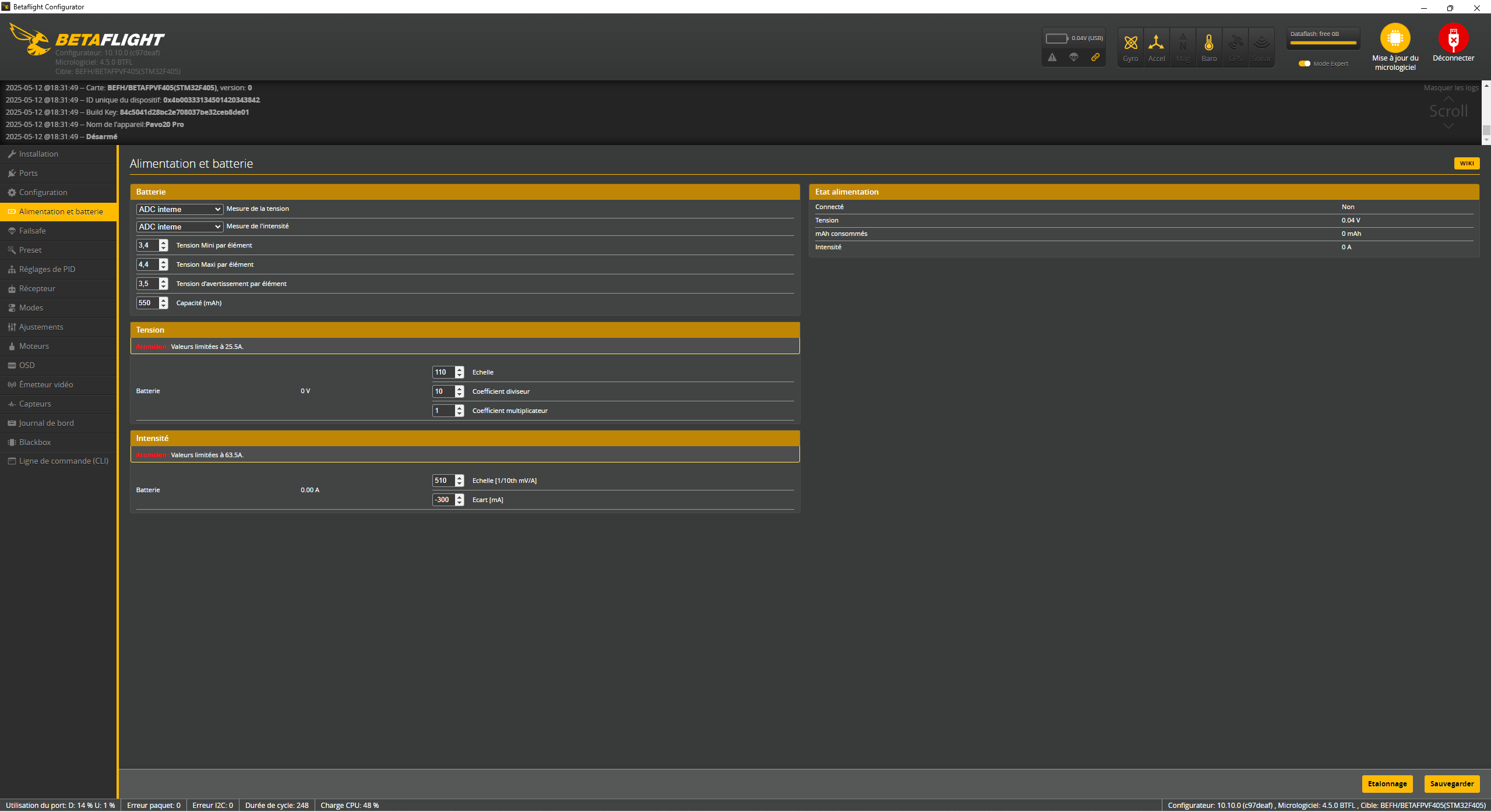

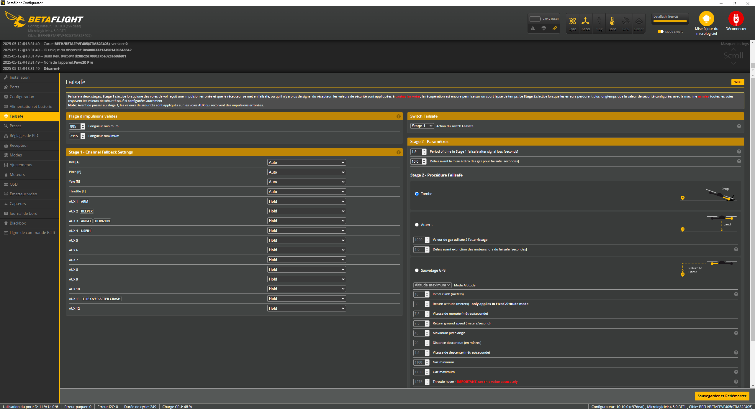

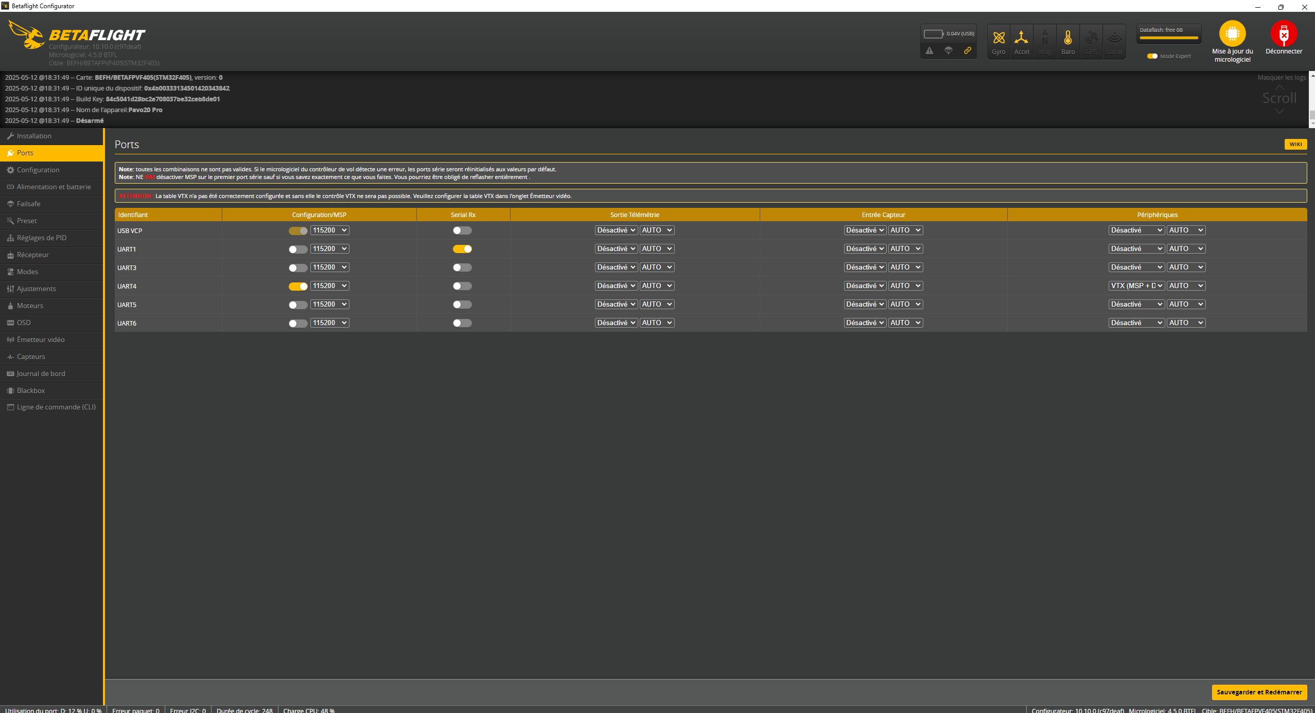

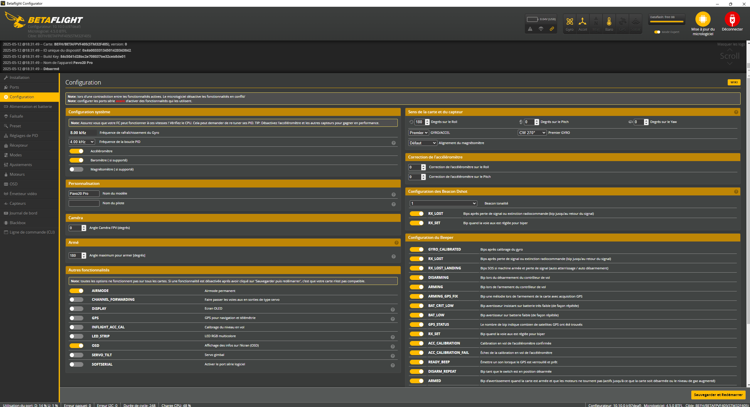

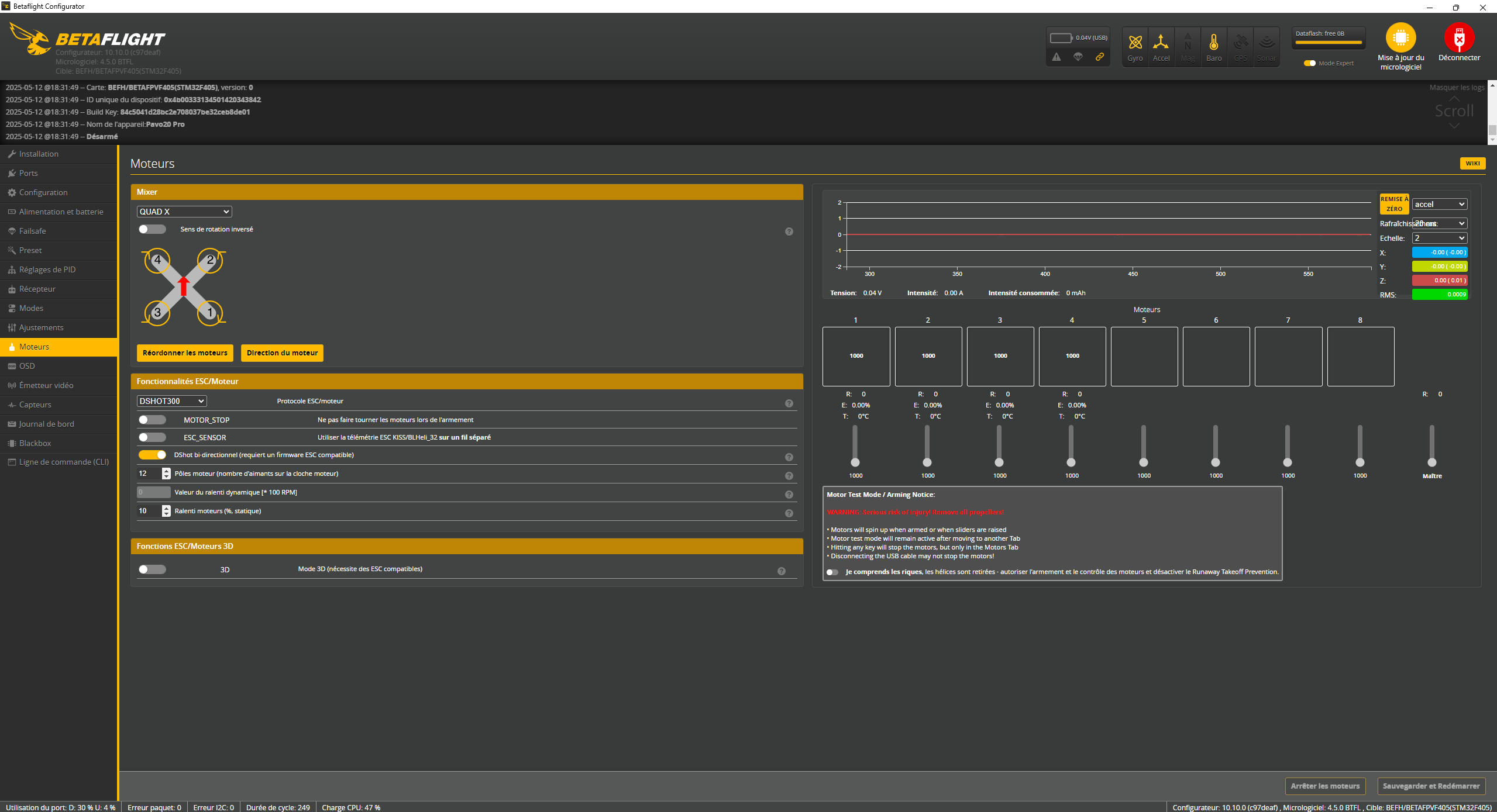

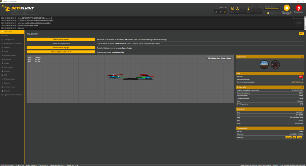

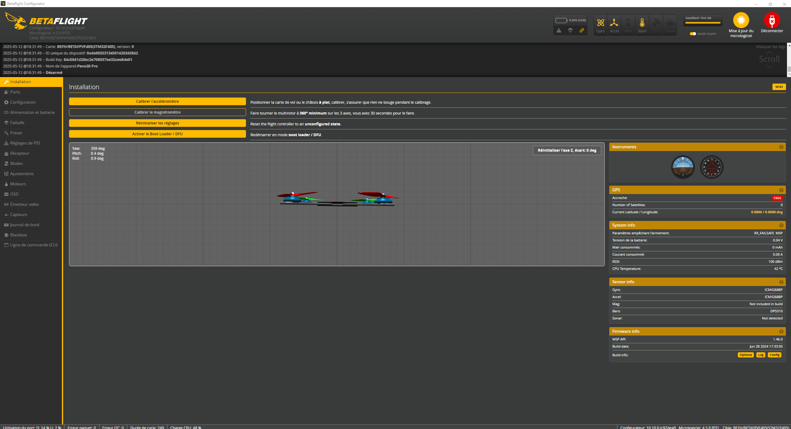

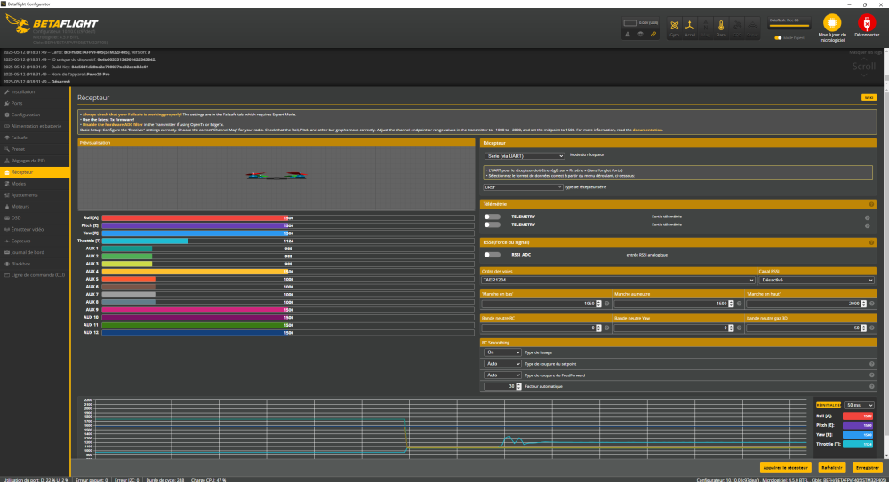

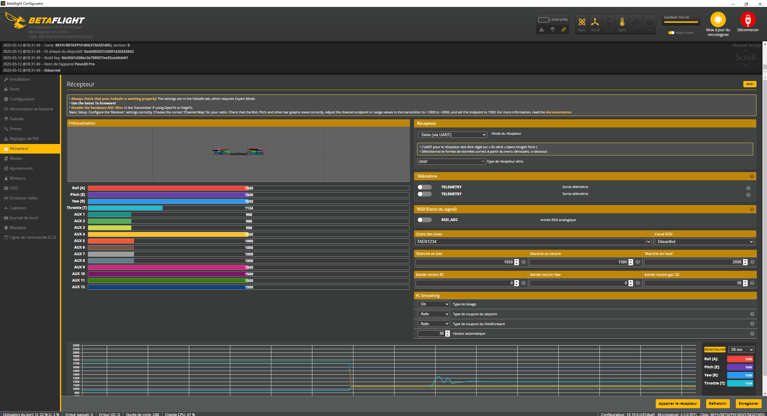

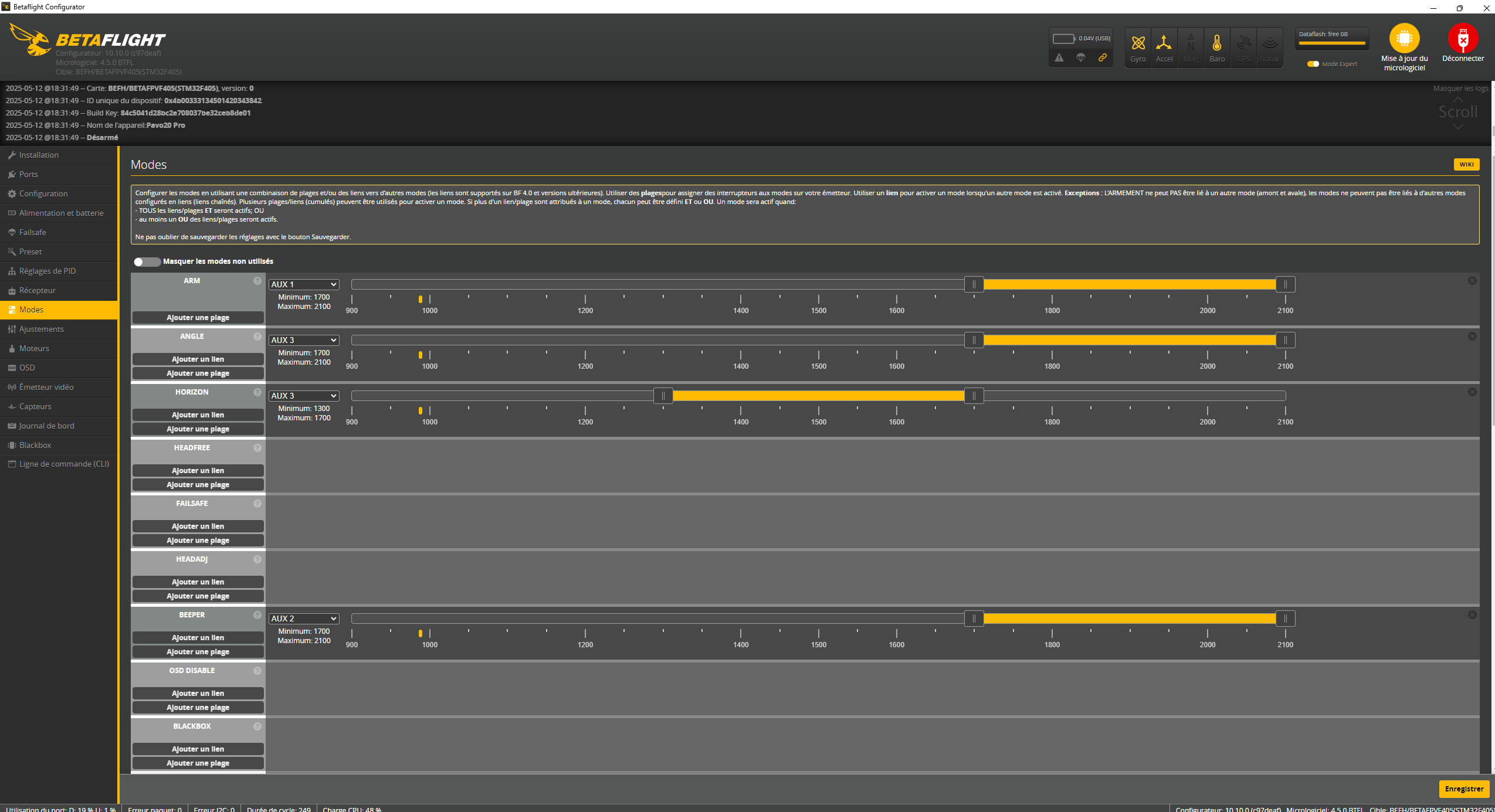

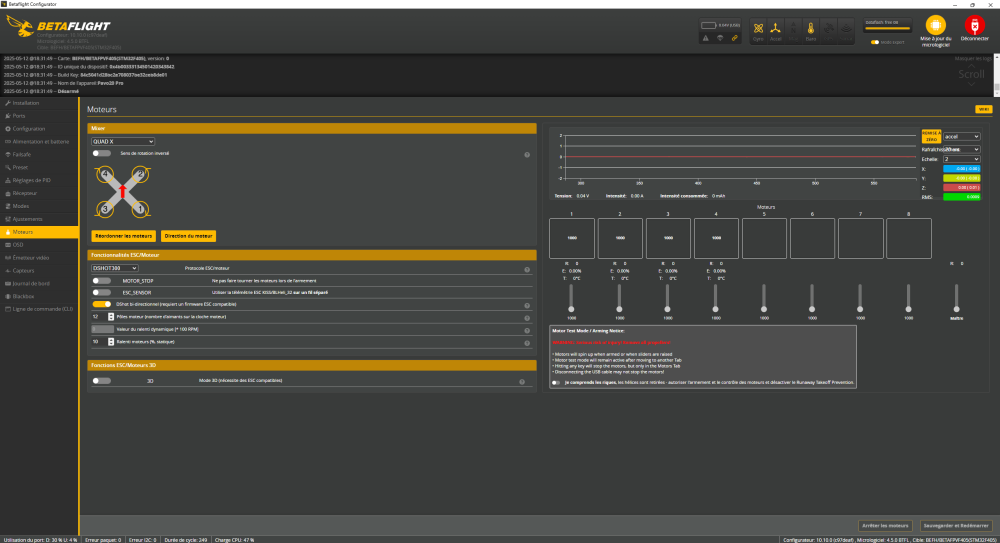

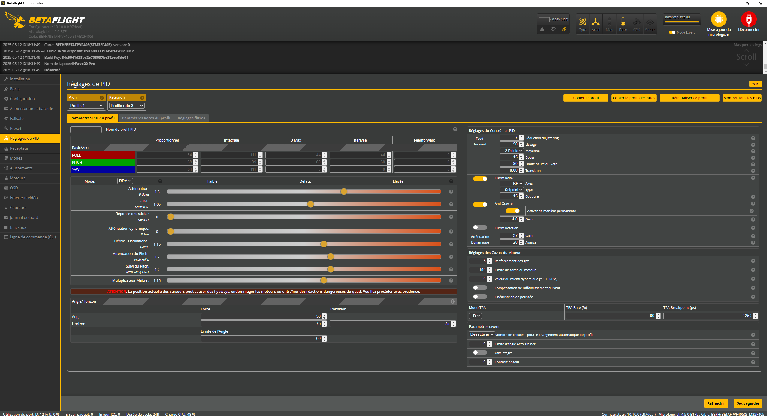

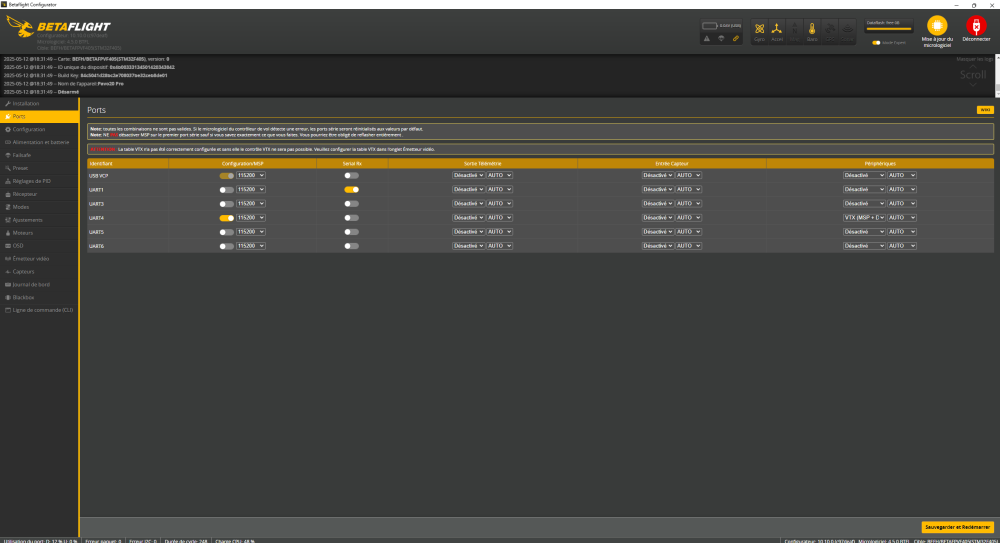

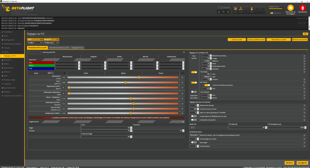

Alors, j'ai bien suivi le tuto, j'ai bien mis les hélices dans le bon sens, j'ai réactivé l'air mode et j'ai essayé de le faire voler avec une batterie chargée. Malheureusement,il n'y as toujours aucune évolution et j'ai oublié de filmer. 😅
Je vous mets en pièce jointe toutes mes pages Betaflight, si ça peut vous inspirer 🙂
Merci pour votre aide 😁
Difficile, comme ça tout à l'air bien, remets "Réponse des stick" au milieu dans tes PID pour voir ..
Le mieux serait que tu reparte sur une configuration "Stock" dans tes Pid et fitres ..
Mais bon, sans trop y croire ..

As tu bien désactivé l'ADC dans la radiocommande?
Car s'il est activé il interfère avec les réglages PID dans Betaflight.
