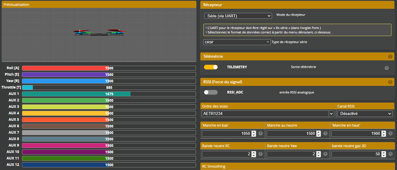

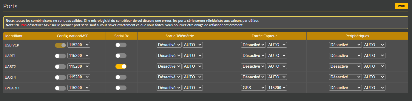

Perceval Posté(e) Mai 11, 2025 Signaler Posté(e) Mai 11, 2025 Bonjour à tous, je débute dans la discipline et j ai un petit problème: J'ai un cinelog 25v2 et après un crash j'ai du changer le contrôleur de vol " GEPRC GEP-TAKER G4 35A AIO 2-4S BLs ". mais quand je bouge les sticks rien ne se produit. Mon matériel : -GEPRC GEP-TAKER G4 35A AIO 2-4S BLs -radiomaster pocket Je précise : -j'ai flashé mon récepteur et ma radio en ELRS -j'ai flashé ma FC -mon onglet port sur BF est bien paramétré -les soudures sont bonnes -j'alimente mon quad avec une lipo quand je fais mes tests -quand je bouge mon drone je le vois bouger dans l'onglet installation de BF -mon vtx fonctionne et les moteurs aussi dans BF
