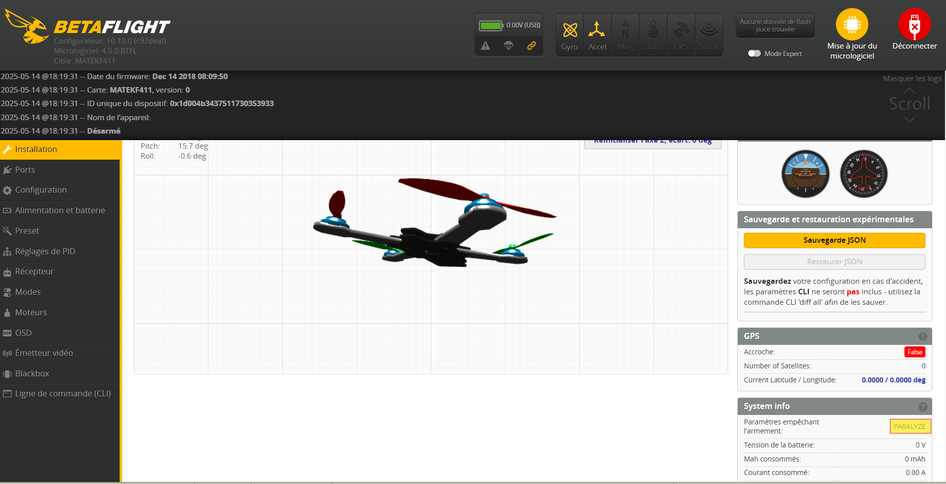

Ce n'est pas mon premier drone, j'ai déjà un 5" qui lui n'a aucun souci. Mais avec le BETA75 ce n'est pas la même chose. Déjà quand je le connecte sur betaflight, il me marque dans l'onglet "Installation", et dans le "Paramètres empêchant l'armement "PARALYSE". Ne connaissant pas cette cause je pars me renseigner sur internet et il est écrit qu'il faut brancher et débrancher les lipos ( c'est un 2s  mais avec deux lipos 1s ) . fais donc ça je débranche tout et plusieurs fois mais rien n'y fait , le PARALYSE revient toujours .

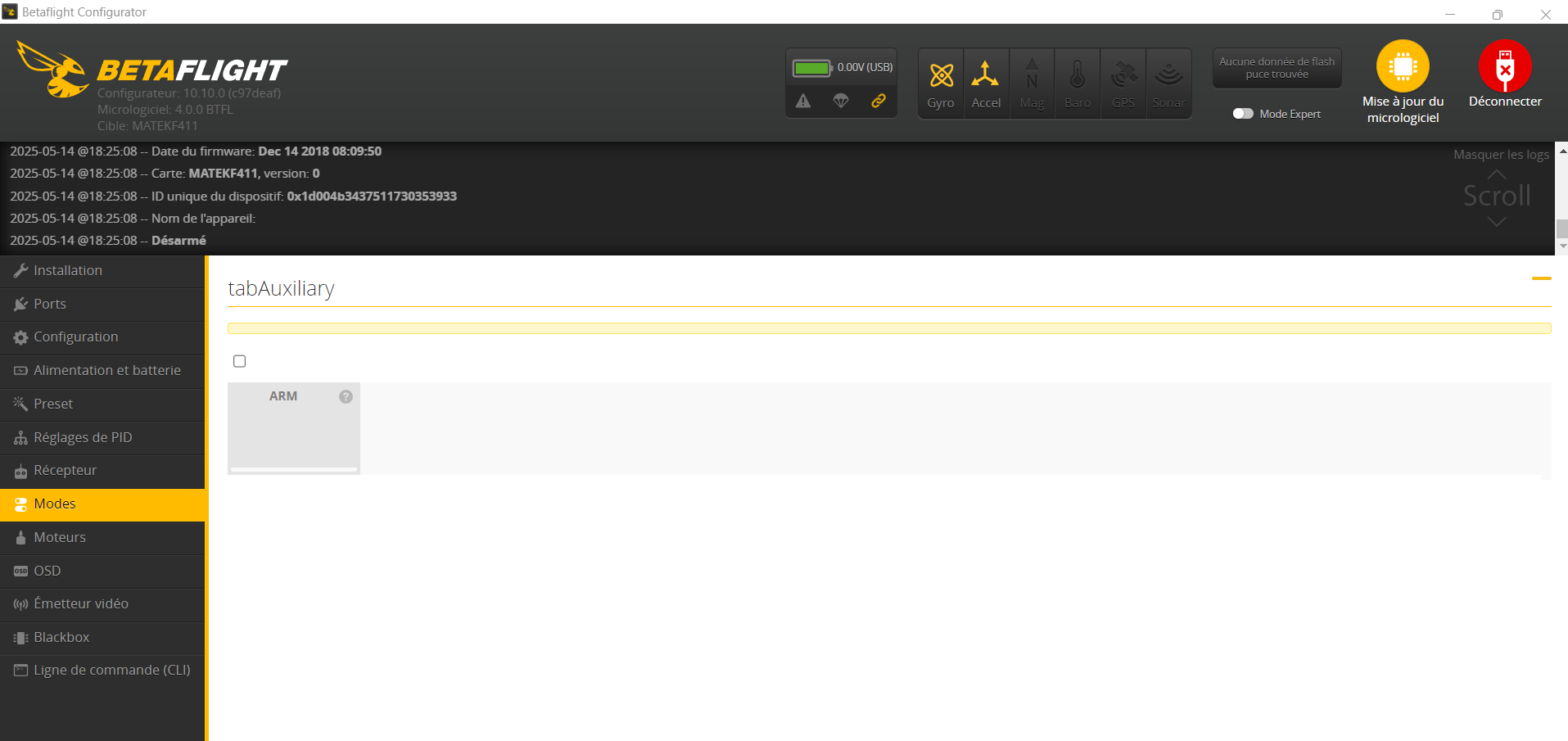

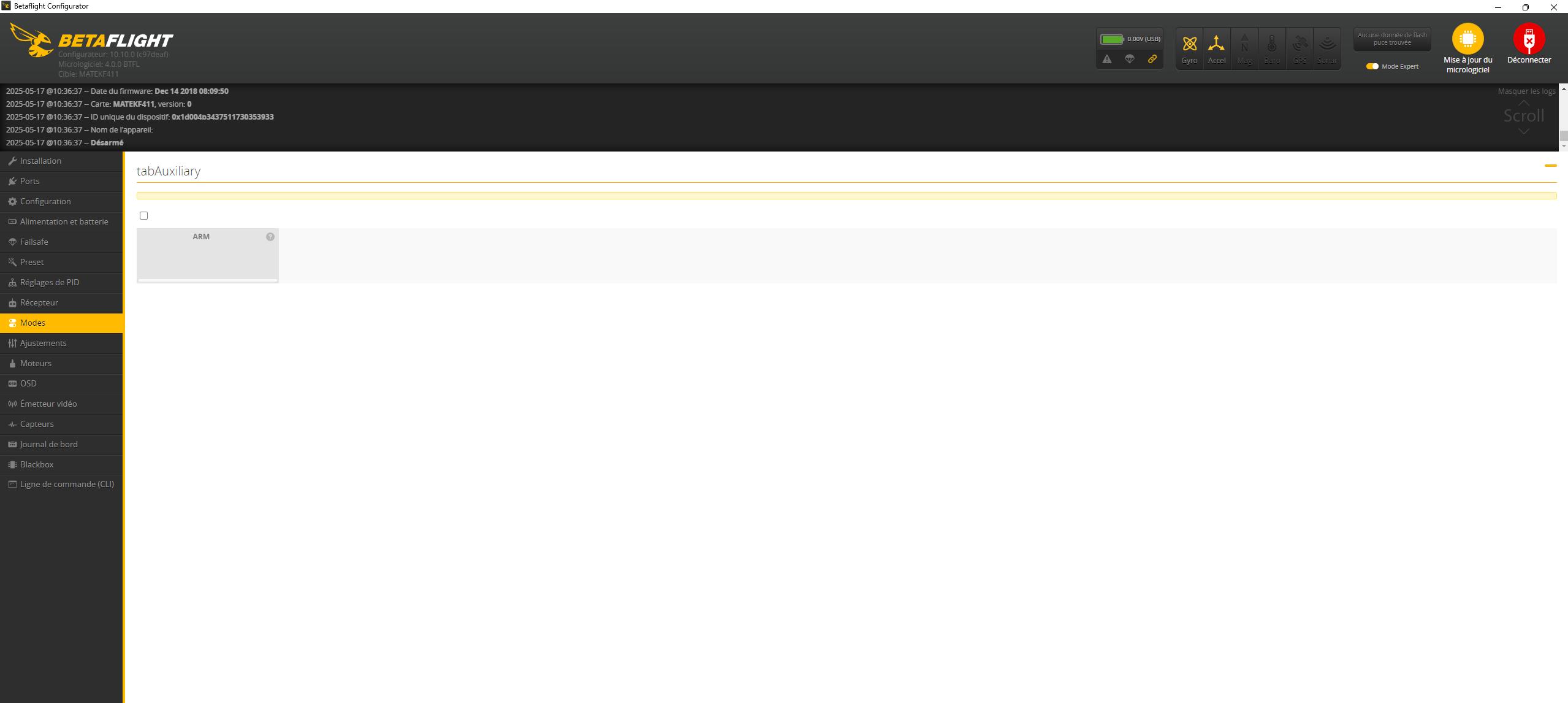

Donc je me dis que ce n'est pas bien grave et vais donc dans l'onglet qui me tient tant à cœur , l'onglet " Modes " , pour enfin pouvoir armer mon drone et faire mes premiers vols en intérieur . Mais c'est le drame , je clique sur l'onglet .image.thumb.png.b8c7997b3f2a8a5b17a896df51795b2f.png
J'arrive donc sur cette page mais bizarre ce n'est pas comme sur le 5"...
Je ne peux donc pas régler mon bouton d'armement et je ne peux pas non plus sortir de cet onglet "Modes" sans déconnecter et reconnecter le drone.

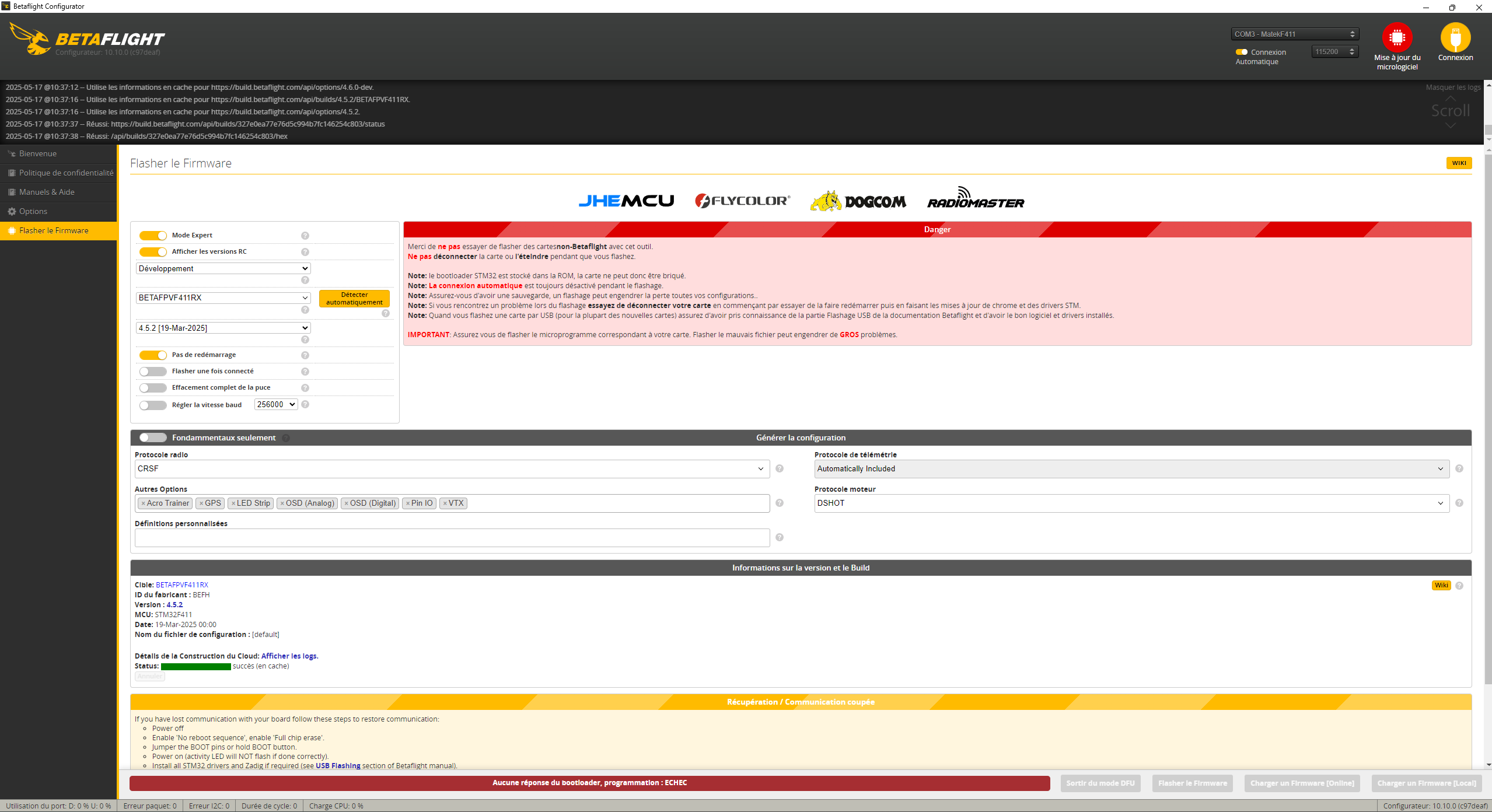

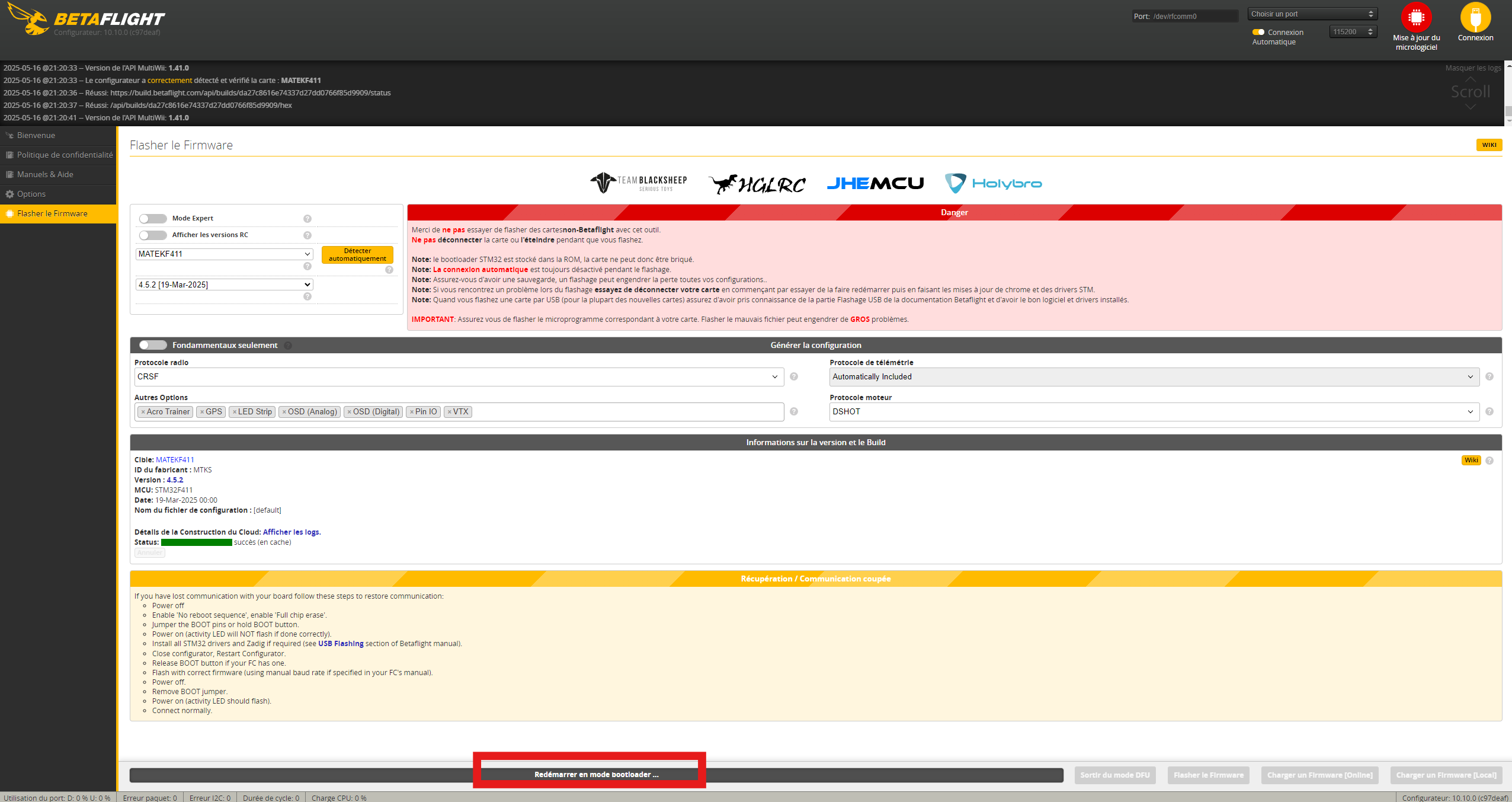

J'ai tenté de Flasher ma FC et après avoir flasher le firmware j'ai ce message la et depuis rien ne se passe aurais-tu une idée de ce que je peux faire ?
Pourtant ça à l'air d'être quelque chose qui s'est fait d'avoir une FC Matek chez eux
Quand tu dis électriquement tu parle de quoi ? Via une commande dans Betaflight ?

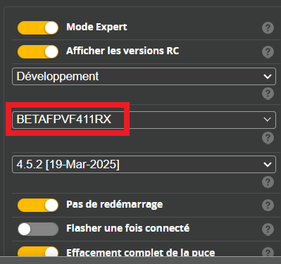

SAlut, c'est bien une erreur de firmware, il faut que tu flash avec ce firmware : (version 4.5.2)

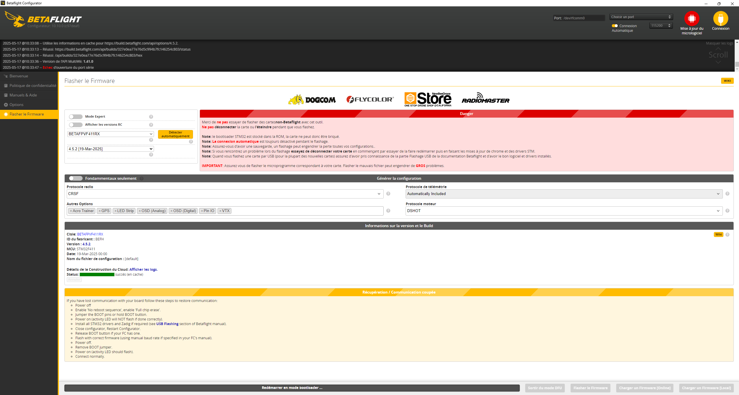

J'ai flashé ce que tu m'as dis de faire mais je ne peux toujours pas choisir mes boutons dans l'onglet modes
image.thumb.png.cd80e2c93114c280389a1da9880142f5.pngimage.thumb.png.0d89a02d651e23535f15516646950f47.png
Je viens de re-regarder ton message et j'ai refait le flash
il me met ça avec les mêmes options que toi image.thumb.png.0940e35130fb517ca52d77c68d7f90de.png

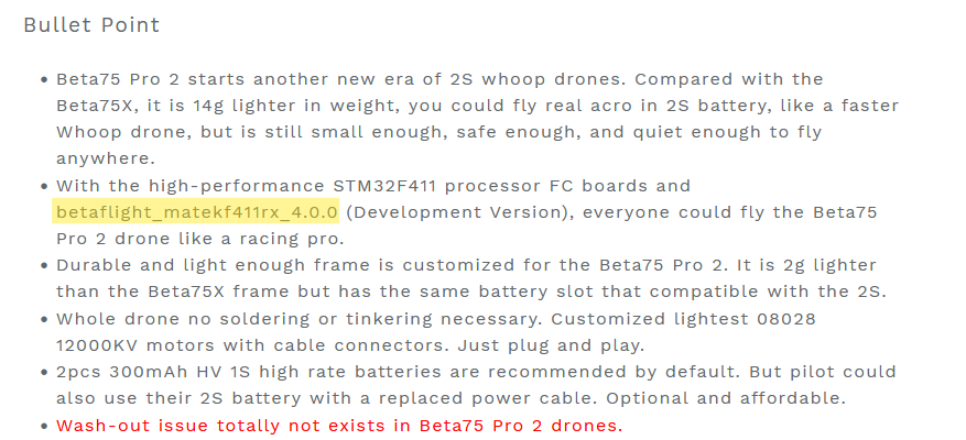

Voila le liens de la page betafpv du drone
https://betafpv.com/products/beta75-pro-2-brushless-whoop-quadcopter?variant=13081727303724

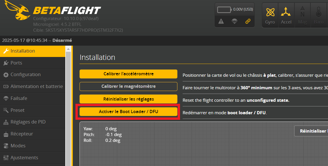

Pour le coup mon problème était le firmware de la FC (MATEKF411)image.png.7c8137a3d10846ccf894fb600451ff03.png
Il a donc fallu que je passe via le logiciel ImpulseRC Driver Fixer pour me permettre de lancer Betaflight en mode DFU, ce qui m'a permis de flasher un nouveau firmware a savoir BETAFPVF411R.
Après ça j'ai redémarrer le drone et hop tout a fonctionné du premier coup comme par magie.
