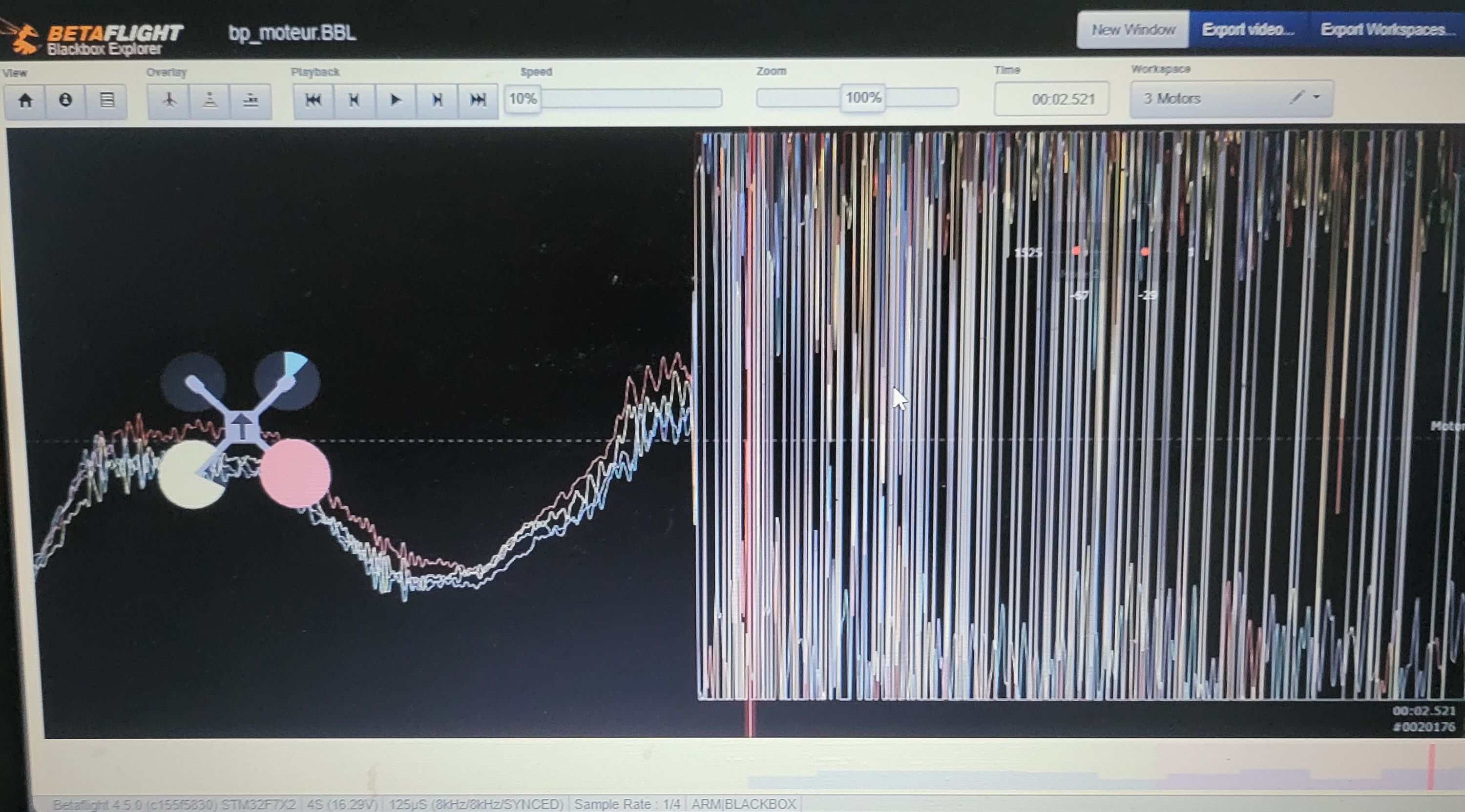

J'ai commencé à regarder les trucs sur la BlackBox et j'ai configuré un switch pour pouvoir l'enregistrer quand je le souhaite. Je suis allé faire un premier test tout à l'heure et quand je regarde, j'ai bien l'impression qu'il y a quelque chose qui chibre avec les moteurs mais je ne sais pas du tout quoi ni comment le diagnostiquer.
Je vous partage le fichier si par hasard quelqu'un aurait une piste...

Je suis retourné faire un test ce matin. Si je vole en mode très très smooth tout va bien, par contre, dès que je commence à vouloir mettre du gaz ça part en cacahuète.
il y a 24 minutes, Motard Geek a dit :
Sur la BB tout a l'air de partir en cacahuète en même temps, les 4 moteurs et les 3 axes 🤔 FC/gyro dans le mal peut-être 🤔

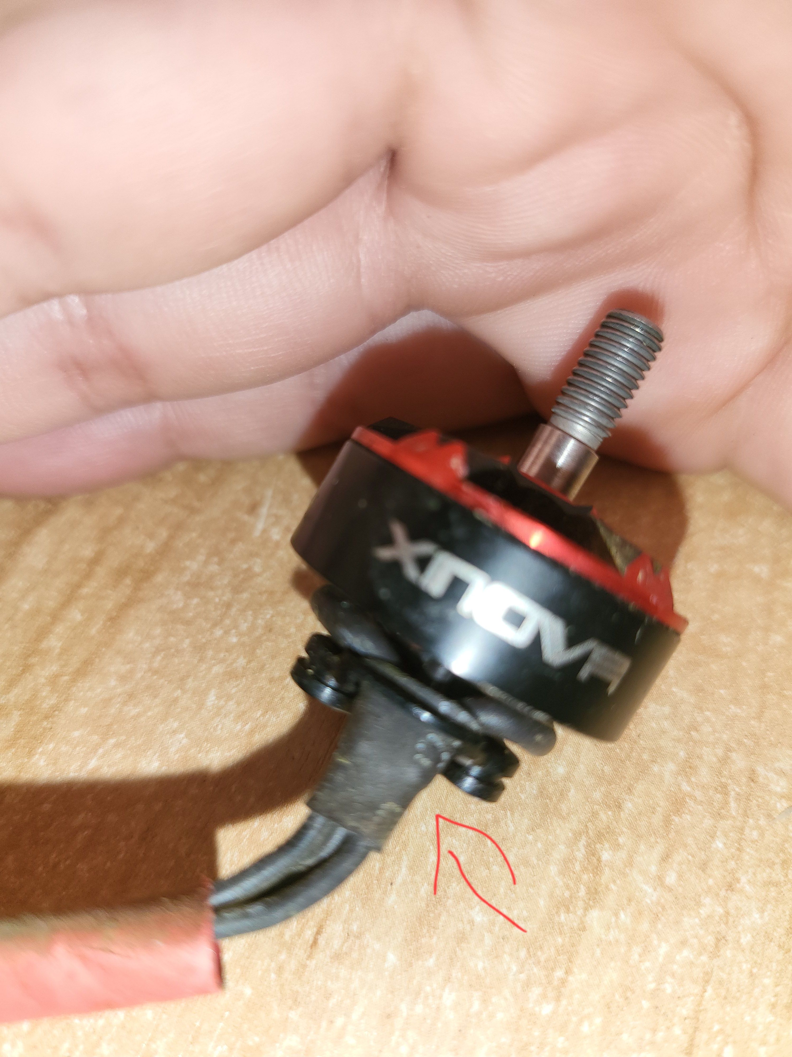

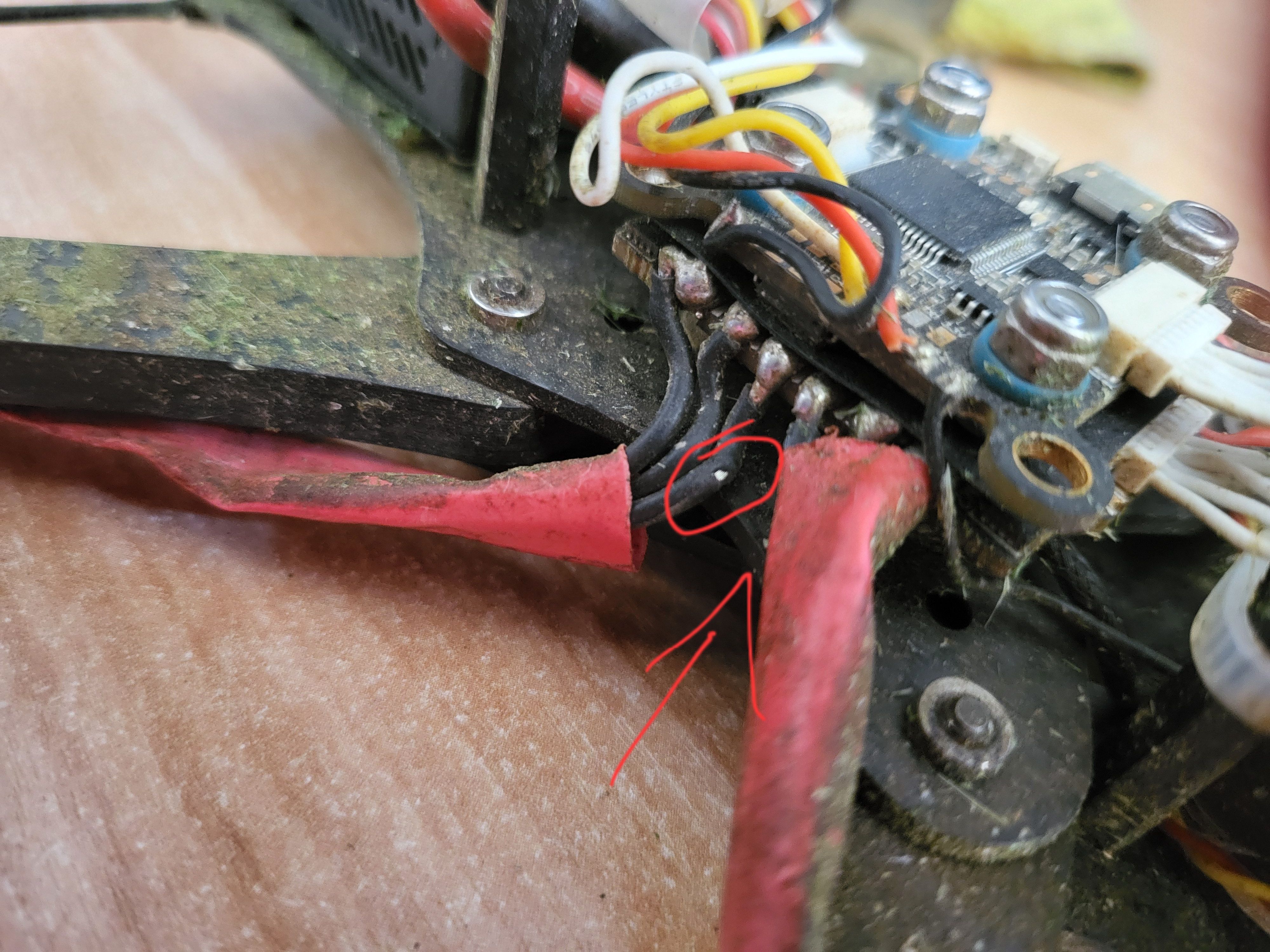

Seul petites choses que j'ai remarqué et qui me fait tiquer c'est que j'ai l'un des câbles du moteur ARD qui est légèrement ébréché. Et quand je vole, mon ressenti c'est que je perds l'arrière. Je viens d'y foutre un petit pansement en silicone. Sur ce même moteur j'avais aussi le cache en caoutchouc qui se trouve sous la cloche qui s'était déloger de son support.
Je vous partage une petite photo de l'entaille que j'avais sur le câble du moteur ARD mais a priori le câble en lui-même n'était pas en contact avec d'autres composants ou avec la frame une seconde photo du petit cache qui s'était enlevé.

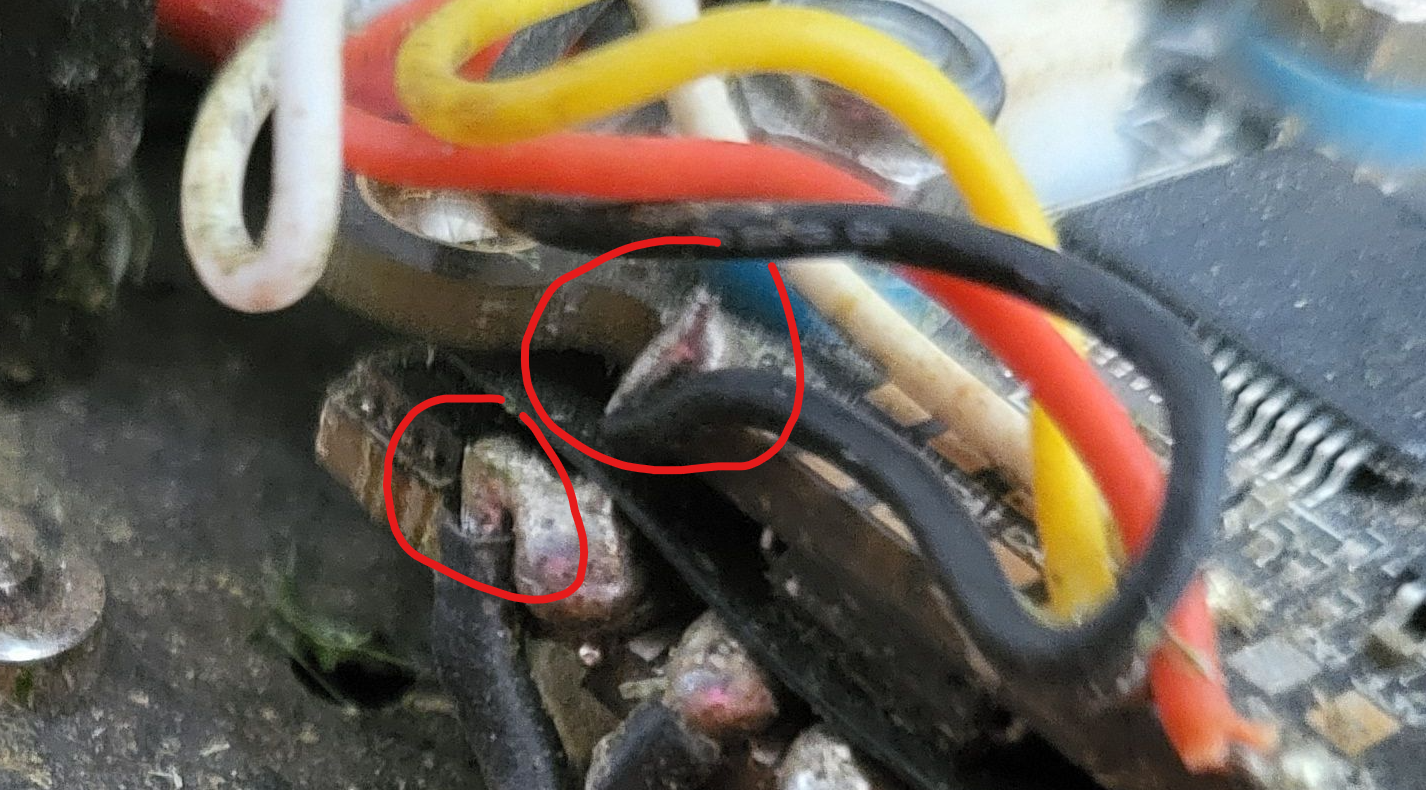

Sur l'ESC et sur le FC rien de visuellement parlant, pas de composant noirci et à la loupe il y a pas l'air d'avoir de compo dessoudé. J'avais quelques épillets par-ci par-là mais bon.

Rien de méchant apparemment. Si tu as un stop smoker tu peux voir s'il y a un soucis majeur.
Ras au smoke stopper.

Je dirais soit une fuite de courant qque part, soit le gyro qui a pris un mauvais coup (ca part toujours en sucette uniquement sur l'axe du pitch).
Ha oui je vois, je commence à comprendre je crois. Rien à voir avec ce que je peux voir sur le Yaw ou le Roll

Ça pourrait expliquer le résultat de la BlackBox sur le Pitch ?

Pour la BB je sais pas trop, je suis pas un pro. Mais probablement que oui , un coup ton hélice tourne un autre pas, ça fait des accoups du coup tu essais d'envoyer un peu plus, c'est pour ça qu'à faible vitesse ça "fonctionne" si on peu dire et à haute vélocité ça n'accroche plus du tout. D'ailleurs tes axe d'hélices doivent être bouffés maintenant, donc sans doute à changer.
