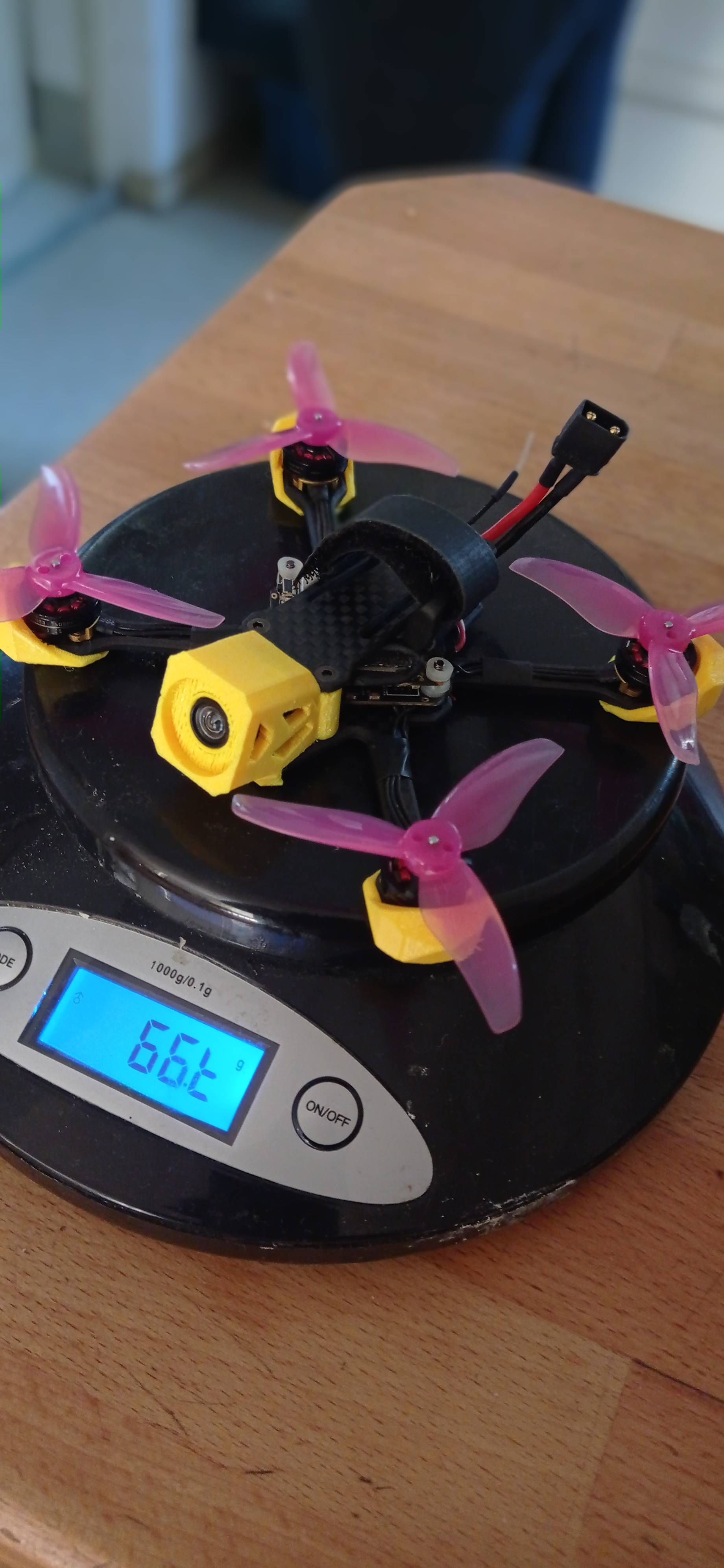

POIDS : 67 grammes
Kayoumini 36 €
Betafpv AIO F4 2-3S 20A ELRS 58 €
4 x AIO F4 2-3S 20A ELRS
4 x Amax 1103 7500kv
4 x Gemfan 2512 ou 2520
dji o4 lite
Prix total : 94 €

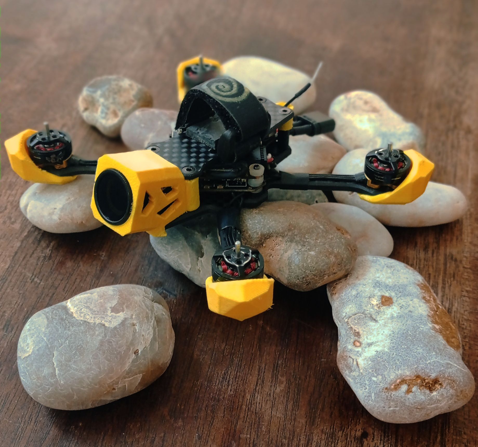

Il y a 4 heures, Attafr a dit :
Comment tu as cette « sortie » CAM ? Ronde ?? La o4 lite me semble plus petite, c’est toi qui as fait les TPU ?
Oui j'ai creusé le tpu existant pour pouvoir y insérer un filtre nd flywoo.
Dailleurs voici ce tpu arrangé (tilt20deg...si quelqu'un le veut avec un autre tilt qu'il me demande)
km_dji_o4_20deg ndflywoo.stl

Bien syma en effet mais je trouve ça dommage ce gros TPU pour la cam sans qu'il la protège un minimum 🤔
Oups! je rajouterais une description quand je l'aurais un peu volé 😅
C'est le filtre nd qui dépasse un peu, je vais le reculer de 0.5mm 😋 la cam est toujours bien protégée (je n'ai fait que creuser le tpu officiel pour pouvoir insérer un filtre nd)

tu voles vraiment sans les ecrous sur la stack? 🤔, ou c’est pour les tofs?
bien joué l’integration du filtre.  tant qu’a modif le tpu officiel, rajoute un peu de place pour la sortie du cable coax, parcequ’il est bien serré,  il y a des risques de rupture sur les crash. (point sensible de cette cam)

Les écrous c'est pour la photo ( même si çà bouge pas sans )
+1 pour le coax serré mais l'épaisseur du tpu m'a inspiré confiance et je me suis pas posé la question. Je laisse comme çà pour l'instant et si çà pète ben tant pis pour moi et bravo à toi 😅

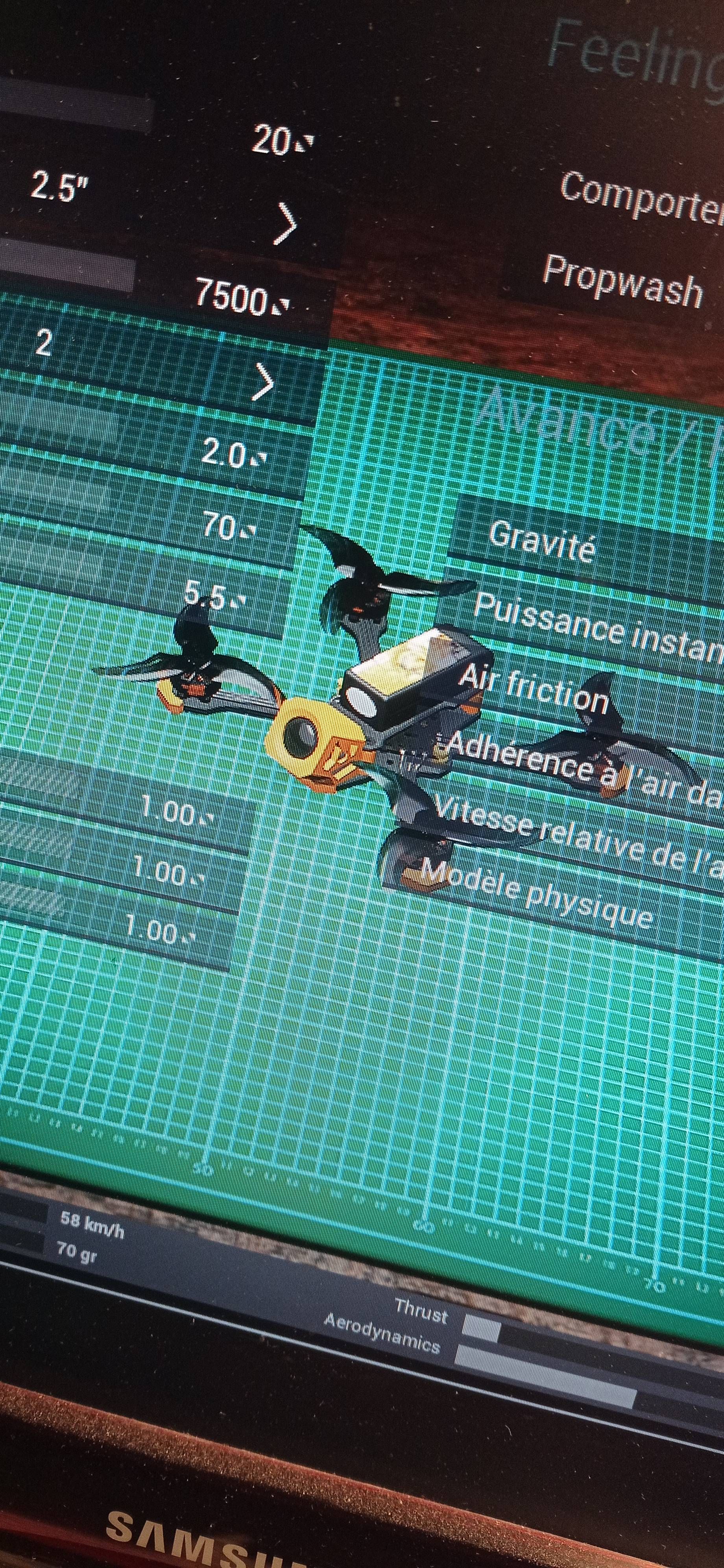

Hey! Je voulais vous annoncer que vous avez l'immense chance de pouvoir piloter ce bijou kayou sur uncrashed 😛
