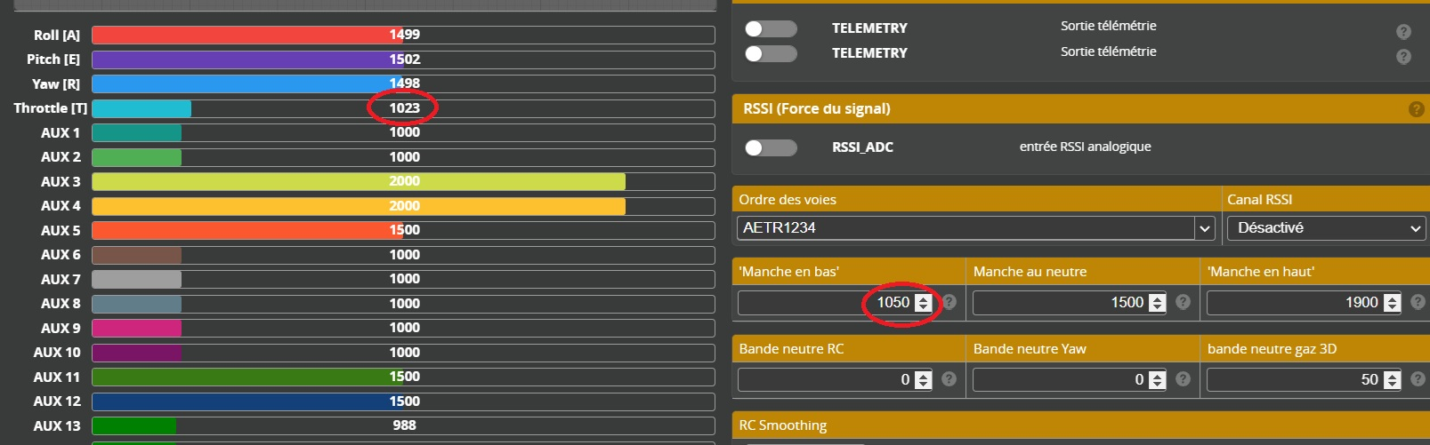

Désolé je continue de te solliciter .... j'ai réussi a updater ma radio .. j'ai réussi à Bind  mon drone.. maintenant quand je branche la batterie j'ai le C en haut à droite , un message vocal comme quoi j'ai la telemetrie, j'ai 3 barres de puissance de signal...
par contre quand j'enclenche le bouton "ARM" ça écrit "armed" mais les moteurs se lancent pas ...
Dans betaflight ,connecté par USB, je peux voir mon drone bouger, et les configs des canaux, mais rien quand je bouge les sticks ...
Aurais tu une piste ?
dans betaflight dan parametre empechant l'amrment j'ai : rx-failsafe MSP et DSHOT_TELEM
Bon, tout en le disant ici j'avance... j'ai inversé 2 ports UART  j'ai les controles sticks dans betaflight .. quand je branche une batterie je peux allumer et eteindre le bandeau led... mais toujours rien à l'armement.... parametre empechant l'armement :Throttle / MSP

Ton Throttle est trop haut certainement ..Le "Manche en bas doit être supérieur au minimum du Throttle
