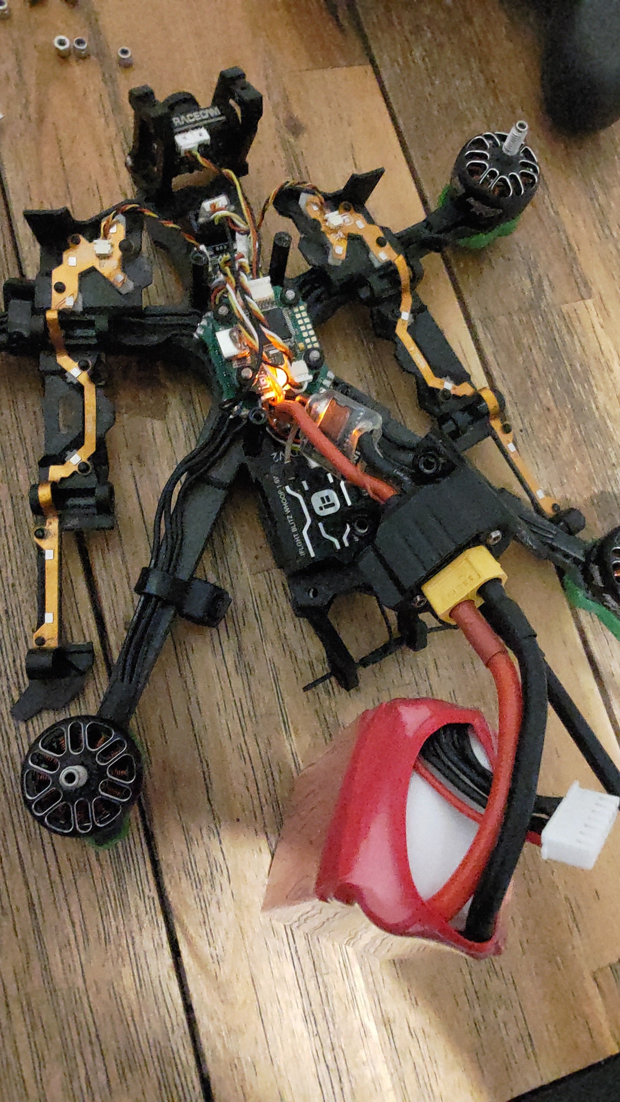

Je possède un Nazgul F5D sur lequel j'ai changé les moteurs récemment.
Je n'ai plus de retour video. Je ne sais pas pourquoi... Quand ça fonctionnait, même après flashage, je n'avais pas la possibilité de configurer le vtx dans Betaflight.
Oui j'ai bien vérifié les connexions en remontant le quad.
Autre chose:
Quand je branche la batterie, le contrôleur allume une diode orange, ne finit pas sa musique de mise en route, ne se lie pas à la radiocommande.
Puis quand je connecte sur Betaflight, batterie toujours en place, la radiocommande se connecte et le quad termine sa musique de mise en route.
Comme si le contrôleur n'est pas alimenté par la batterie.
Je suis vraiment perdu les jeunes, je cherche sur le net une solution mais c'est pas facile...
Auriez vous la bonté de me fournir une piste d'investigation svp?

J'ai passé un petit moment à analyser le problème. En fait, la FC n'est pas alimentée correctement par la batterie, et n'alimente pas les périphériques ( VTx, LEDs, Rx ).
Lorsque je connecte à Betaflight, les moteurs tournent impeccable et réagissent à la radiocommande. Les LEDs et le VTx restent muets...
Dans Betaflight la batterie est saine et elle envoie plus de 20 Volt.
Une idée? 🤓

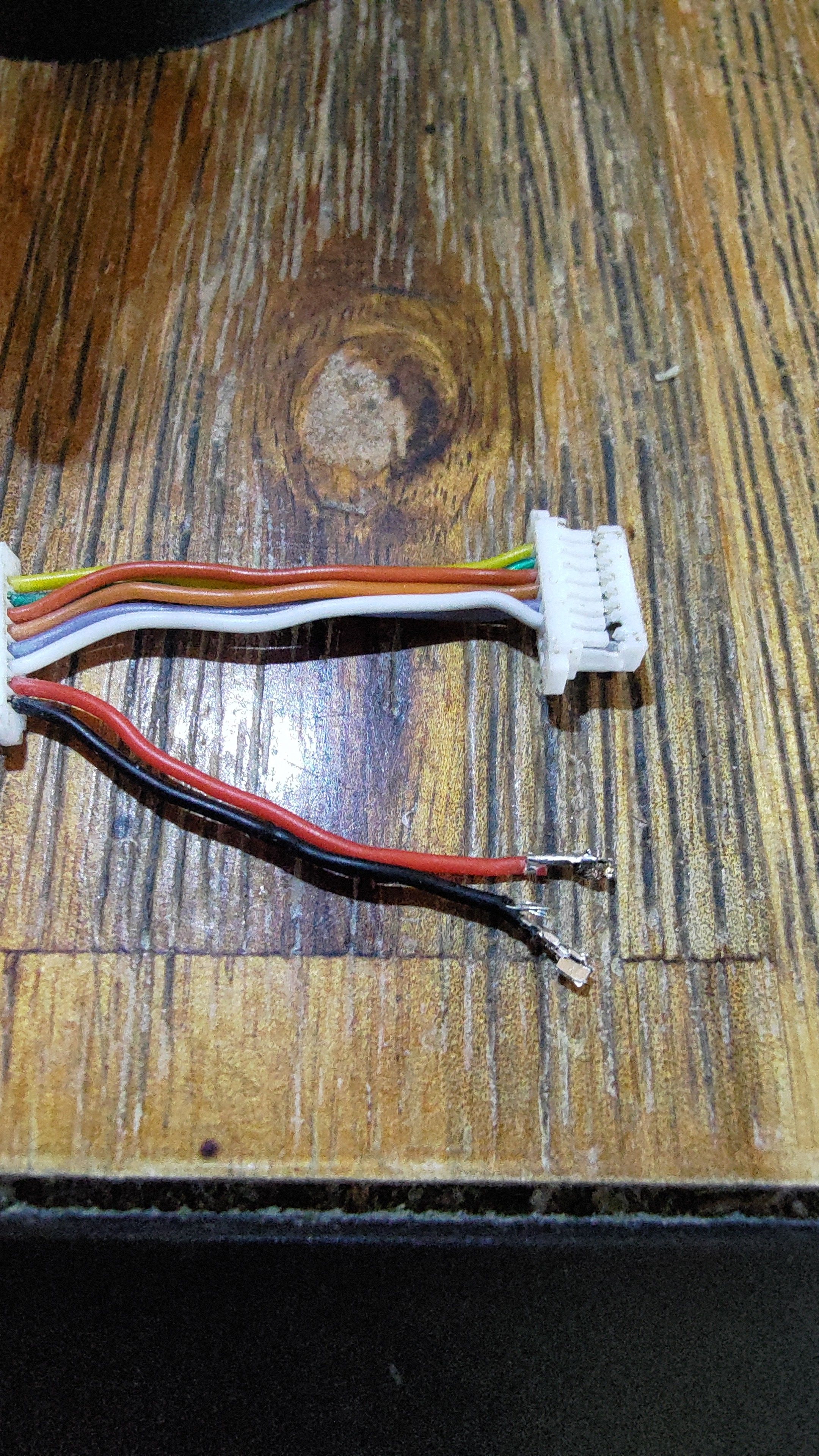

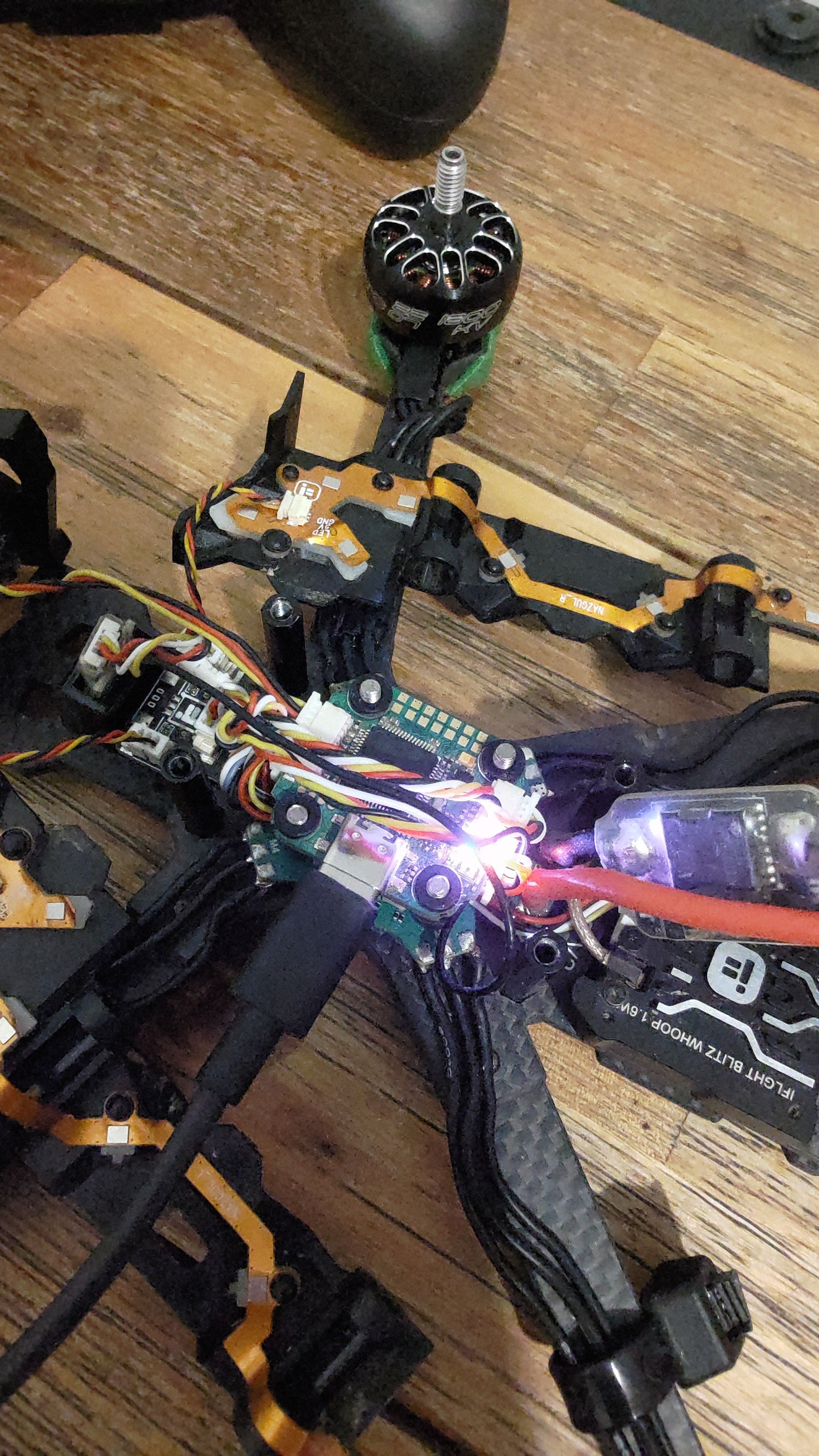

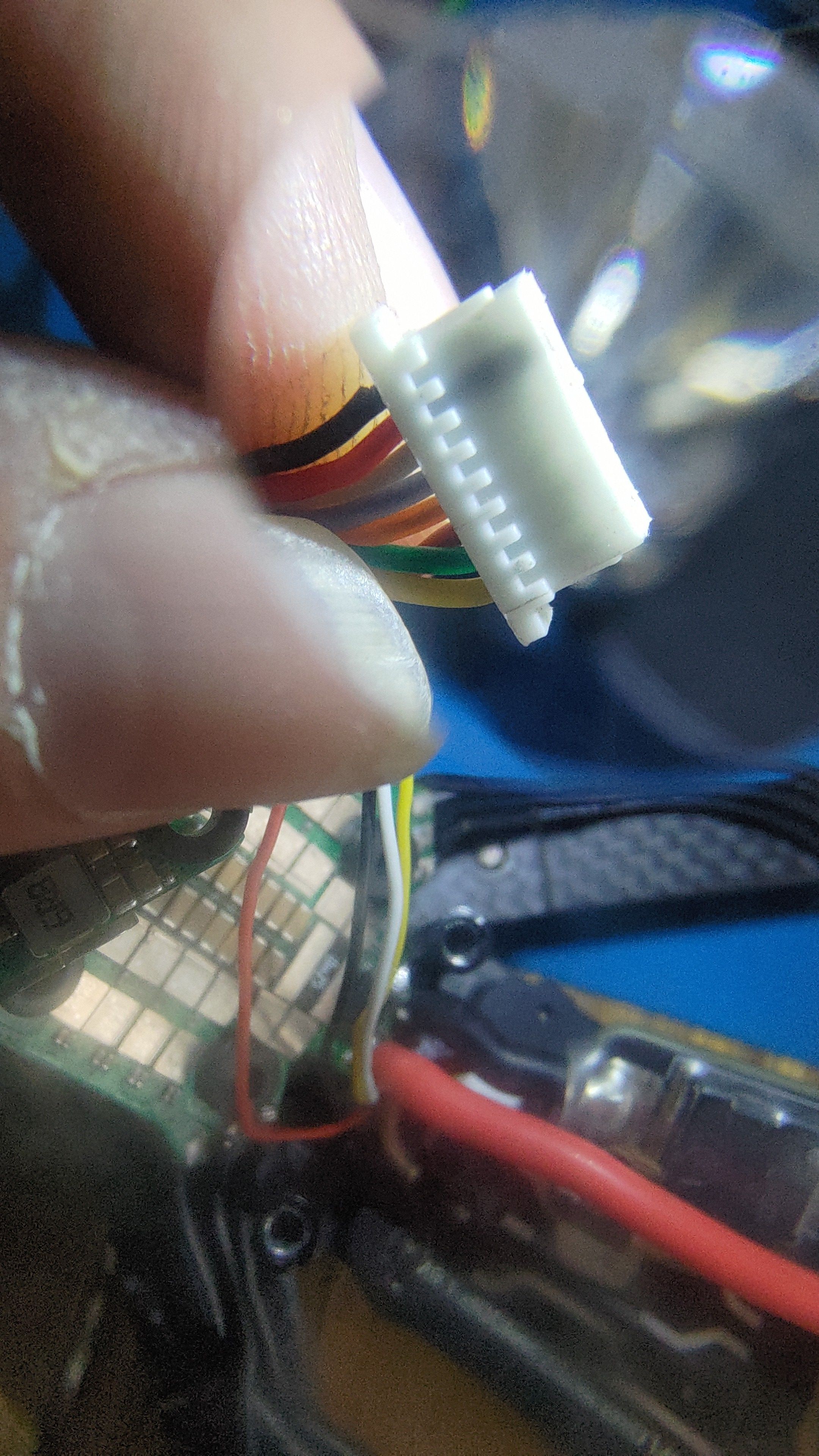

Regardes du coté de la nappe reliant la carte et l'esc, si tu peux donnes nous les liens des deux  (ESC& FC) et des photos reco/verso où l'on voit les cartes et la nappe.
Modifié (le) par spid99

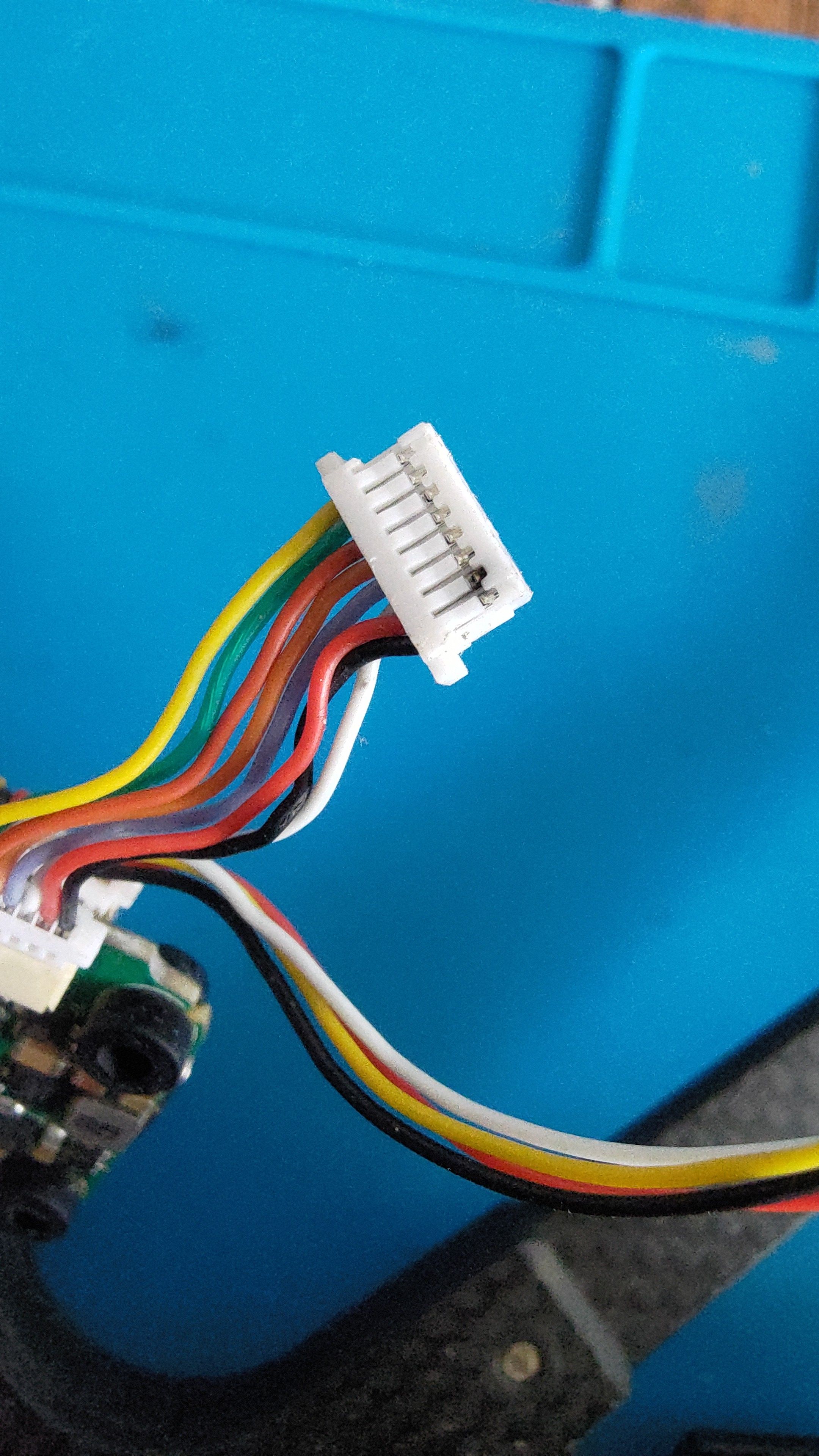

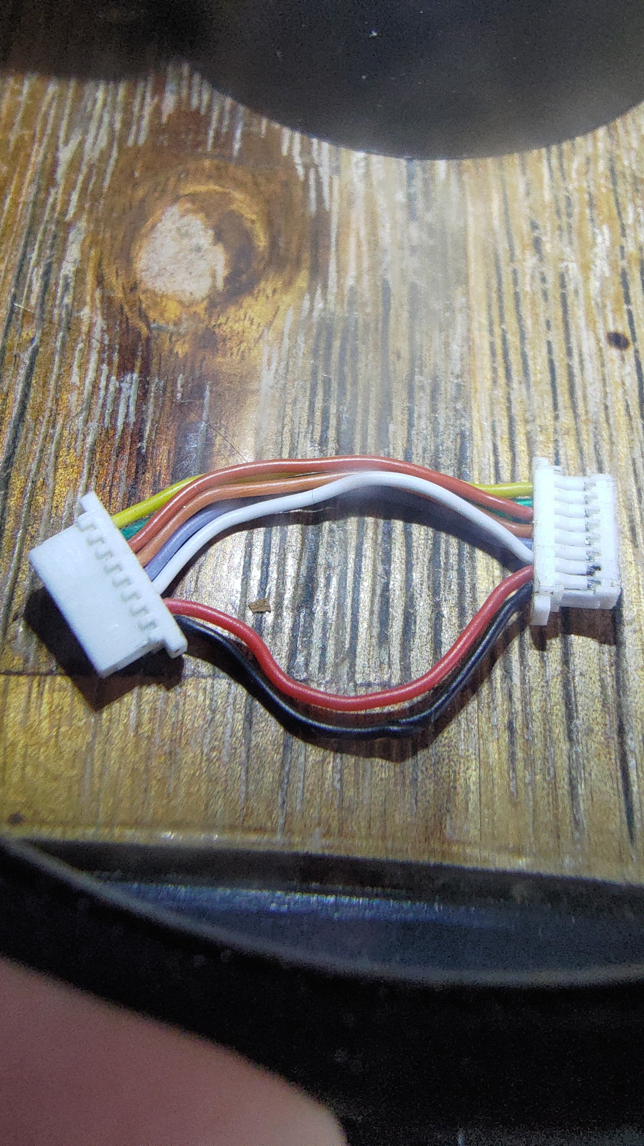

Bonjour jeunes gens 🤠

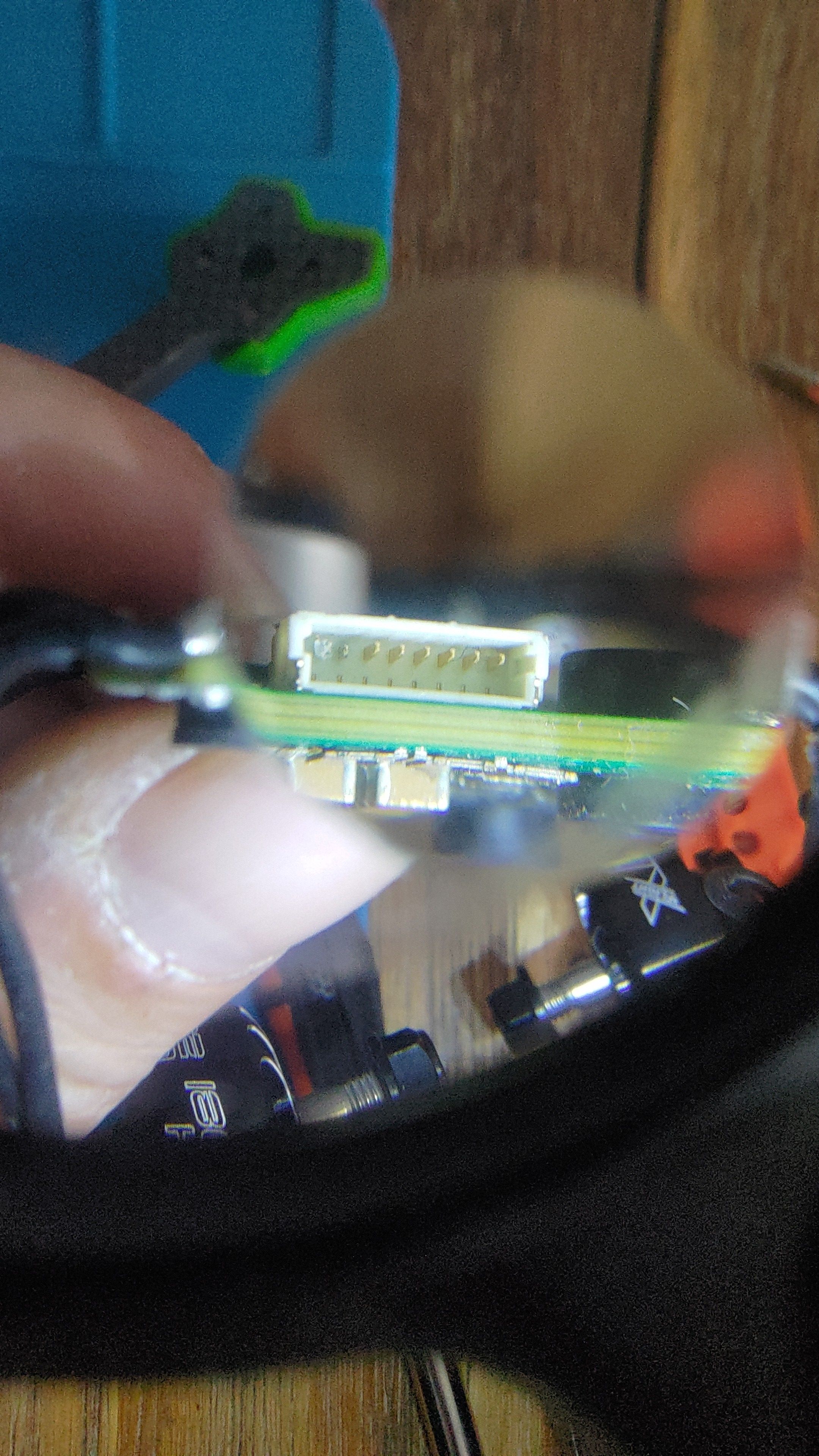

C'est la connectique qui est cramée
IMG-20250519-WA0002.thumb.jpeg.f6730b771be284f4f26c13a067f1a8cd.jpegIMG-20250519-WA0005.thumb.jpeg.7ff96cc5155b9a127fa34d6914764f44.jpeg
Sur la carte ESC on a 2 pins oxydés
J'ai nettoyé mais ça ne fonctionne toujours pas. Je pense que la connectique sur l'ESC est bonne.
Je voudrai changer la nappe, ça s'achète ou ça se construit?
IMG-20250519-WA0007.thumb.jpg.cc31de63a6788e0ea54c898fb961a0e7.jpgIMG-20250519-WA0009.thumb.jpeg.a4060a24f480026ede9957930a5a6e59.jpeg
Modifié (le) par manukatche

Oui c'est juste ça semble bien être un connecteur JST. Par contre, y a plusieurs tailles, ceux de ton lien font 1.25 mm. Comment savoir si c'est bien la bonne taille?

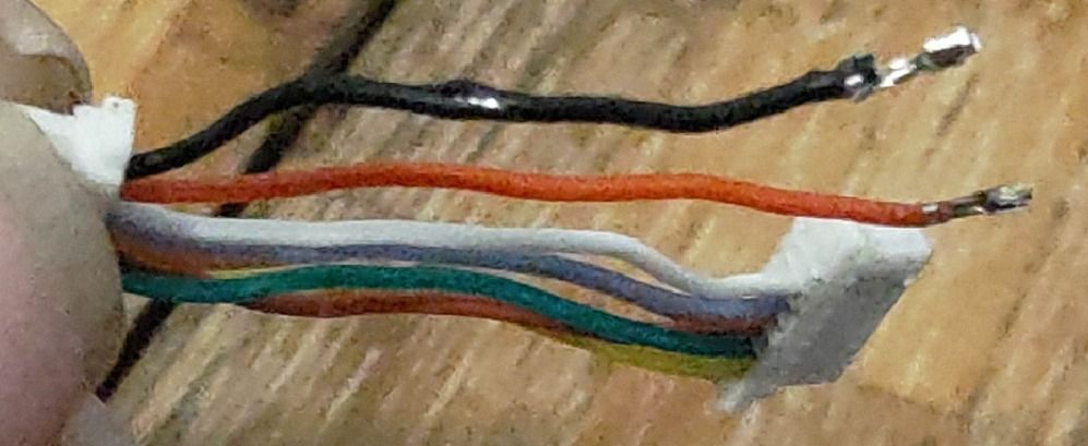

Oui j'y ai pensé mais il y a de l'oxydation sur les 2 connectiques d'alimentation, je crois savoir que l'oxydation met longtemps à se former. Donc je spécule que ce n'est pas un court circuit qui a cramé la connectique mais l'usure lié au sous dimensionnement du câblage.
Peut-être aussi que je me trompe... Je verrai ça une fois que j'aurai changé la nappe. En tout cas je n'ai pas détecté de court circuit lorsque j'ai contrôlé le soudage des moteurs sur l'ESC.
Ah, et j'ai oublié de préciser, du coup c'est peut-être un court circuit mais il sera vite réglé, on ne voit pas très bien sur les photos mais le câble noir est éventré au milieu, apparemment à cause d'un pincement, d'une torsion. Il a pu provoquer un court circuit mais ce problème est d'ores et déjà éliminé 🤓
Et je cherche encore, c'est la galère pour trouver cette nappe, si vous savez ou je peux trouver ça, partagez l'info svp 🤓
Edit: c'est des câbles JST SH 1.0 mm, je cherche encore...
Re edit: trouvé sur amazon, le pack de 5 à 8.24 euros + 4 euros de livraison... Je vais quand même essayer de trouver moins cher, histoire de ne pas encourager les gens qui margent beaucoup trop.

Pour réparer mon connecteur JST de lipo j'avais juste mesuré au pied à coulisse l'écart entre 2 pin : 2.5, ce qui m'a orienté sur JST-XH en cherchant, mais perso j'ai préféré prendre un coffret de connecteurs nus 5, 6 et 7 broches avec les embouts métalliques inclus + une pince à sertir dédiée.
Vu le prix des câbles déjà prêts autant avoir + pour le même prix.
Et étant bricoleur ça me servira forcément plus tard ^^'

Mouais, je me suis fait refiler un quad bien cramé...
2 soudures moteurs étaient cassées, je pense que le cramage vient de là... Dont 1 pad complètement arraché.
Je suis bon pour commander un stack et refaire le quad à neuf.

Je ne connais pas le passé du quad donc quand les moteurs sont graissés, remontés sans la rondelle, que les soudures sont moches et décollés pour 2 d'entre elles, que la nappe reliant l'esc et la fc à cramé, que sur cette nappe le neutre est éventré, les cartes des Leds pliées car forçées au montage et autre que je n'ai pas encore vu, ben je me resout à tout changer 😏
