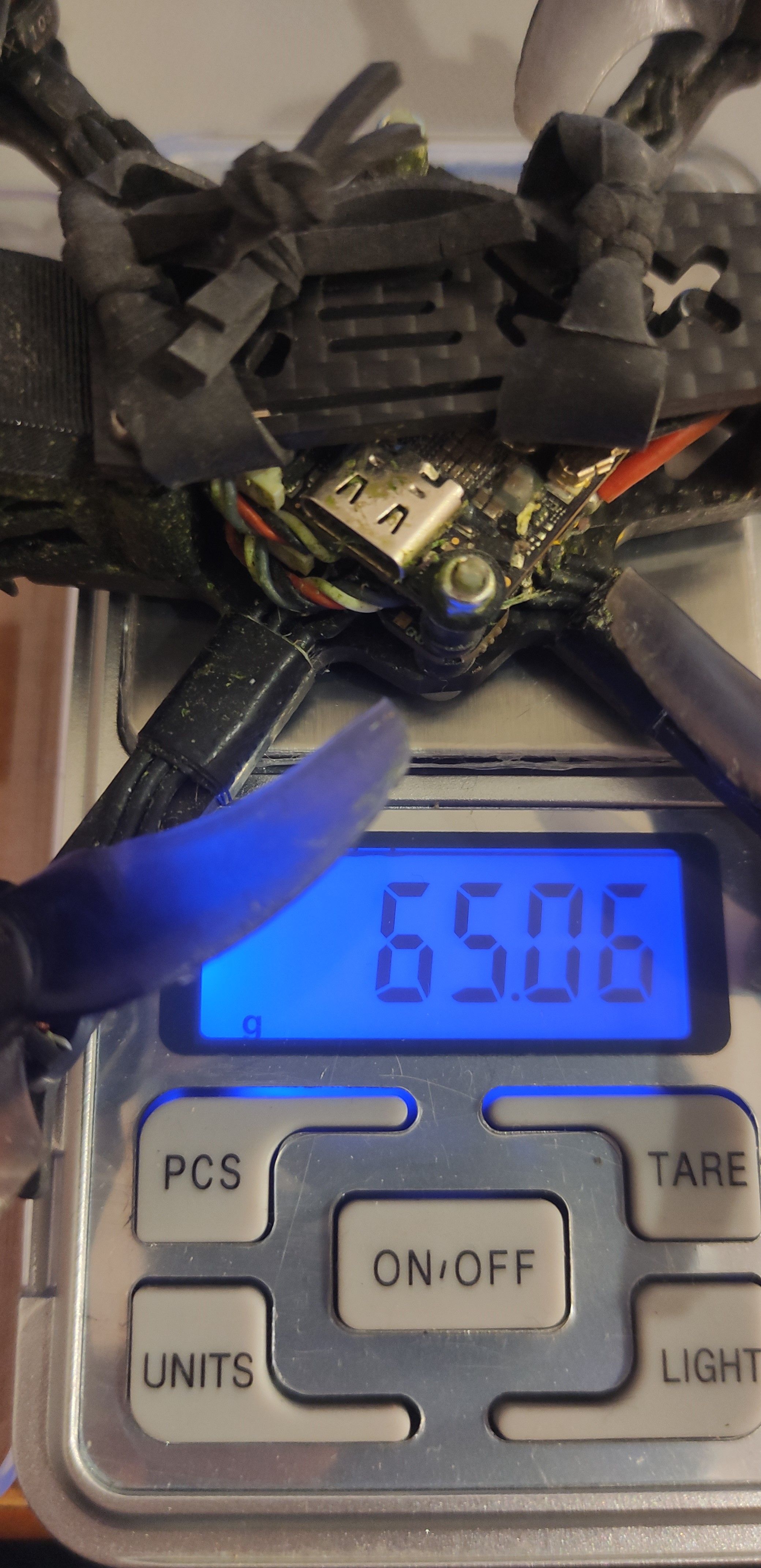

Je vous présente aujourd’hui mon nouveau build, largement inspiré du Kayoumini ! Un grand merci à son créateur pour ce super projet – j’étais déjà un grand fan du Tadpole, et cette nouvelle frame m’a immédiatement séduit.
Certains se souviendront peut-être que j'avais un setup (Tadpole) très proche de celui de @Jerome , qui m’avait d’ailleurs très bien conseillé à l’époque – merci encore à lui !
Lorsque le O4 Lite est sorti, je n’ai pas hésité une seconde : pouvoir enfin voler en HD sans compromis, c’était exactement ce que j’attendais depuis longtemps.
Je me suis donc replongé dans la conception pour créer une nouvelle frame. Mon objectif : obtenir un châssis ultra léger, robuste, mais sans recourir à du TPU.
Je suis reparti de la géométrie des bras du Kayoumini, en les adaptant pour mieux protéger les moteurs, et j’en ai profité pour optimiser le poids avec quelques allégements bien placés.
Mon expérience avec le Tadpole m’a montré qu’il y avait matière à gagner en légèreté sans sacrifier la solidité.
Voici donc la V1 de ma frame : encore une fois, elle est fortement inspirée de la Kayoumini – il faut rendre à César ce qui lui appartient ! En clin d’œil à la team Kayou, vous trouverez d’ailleurs le "K" gravé sur la top plate en signe de reconnaissance.
Hâte d’avoir vos retours !
Petit lien vers le premier edit  :
POIDS : 65 grammes

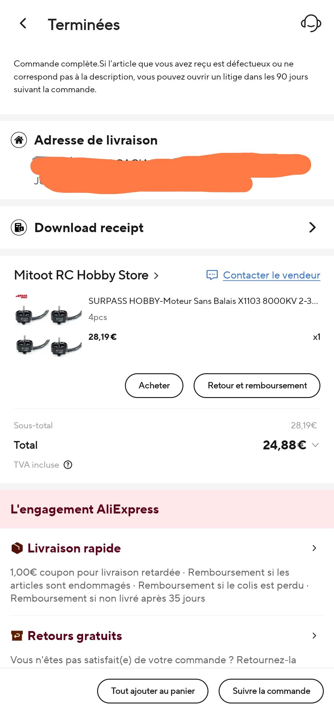

Ce qui m'impressionne le plus c'est le prix ! Hors VTX/Cam, tu t'en sors pour 72€ 😱 T'aurais un lien pour voir la taille et le KV des moteurs ? Pareil pour la découpe à 22€, comment tu as atteint ce miracle ? Tu l'as fait toi même ? T300 ou T700 ?

Pour être franc, je suis un peu déçu… Je visais moins de 60g, mais je n’ai pas réussi à passer sous cette barre !

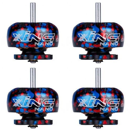

Côté moteurs, j’étais fan des iFlight qu’on utilisait sur nos Tadpoles — du super matos. Mais ils ne sont plus produits, et il m’en manque un pour compléter un build.(Bobinnage en short-cut) Et franchement… j’ai pas eu le courage de le rebobiner! (plus trop l’envie pour ce genre de mission 😚).
Je suis donc parti sur des petits moteurs Betafpv rebadgés, que je connaissais déjà via un Beta75x. Ils ont l’avantage d’être très légers et pas chers. Attention toutefois : ils ne sont pas au diamètre 9 mm, donc j’ai dû faire des perçages un peu oblongs sur la frame (ça ne se voit pas sur les photos, mais autant le dire).

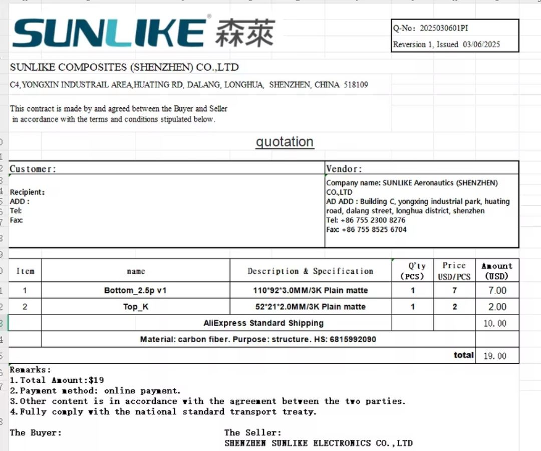

La frame a été découpée chez Sunlike, en Chine — ceux qui connaissent reconnaîtront, 😉 @nochamo
Je n’en ai commandé qu’une pour tester, mais à partir de 5 pièces, le tarif devient plus intéressant.

je crois pas avoir vu un seul KM a moins de 60gr en HD. ca tourne plutot autour des 65gr a 70gr, donc t’es dans la fourchette basse. 👍

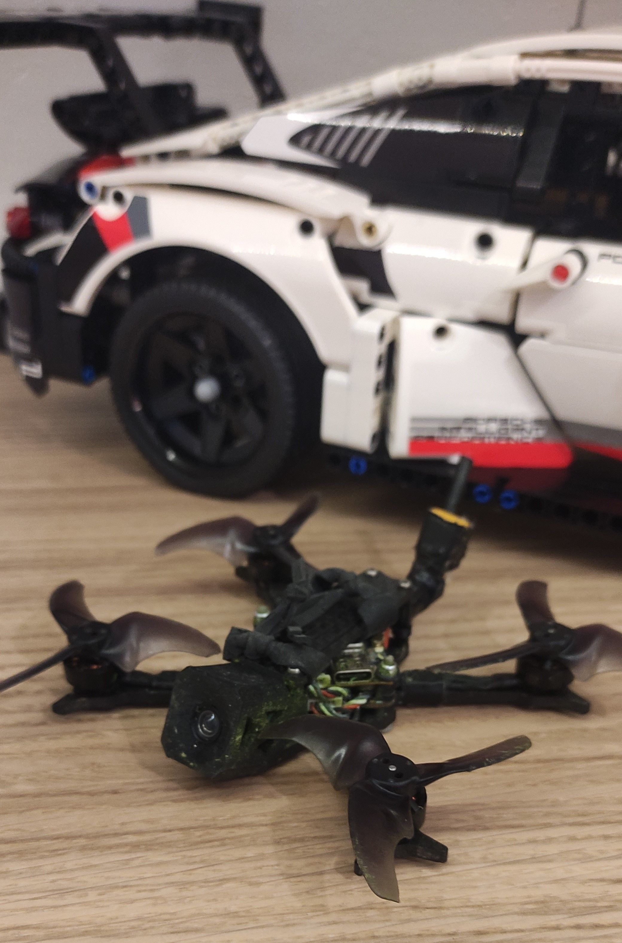

cool le DVR , ca fait plaiz! (meme si j’aurais préféré une lentille moins grasse! 😅), le spot a l’air vraiment cool... il fait vraiment envie.
punaise ouais, 9 euros de decoupe, et 10euros de port.....😅, faut lancer un batch.....😅
Je te donne raison à 200%, elle me saoule cette lentille elle est tout le temps crade! Et c'est pas faute de la nettoyer! Je crois que je vais sacrifier un peu de la légèreté du build pour adapter la modif de @Gérald64000

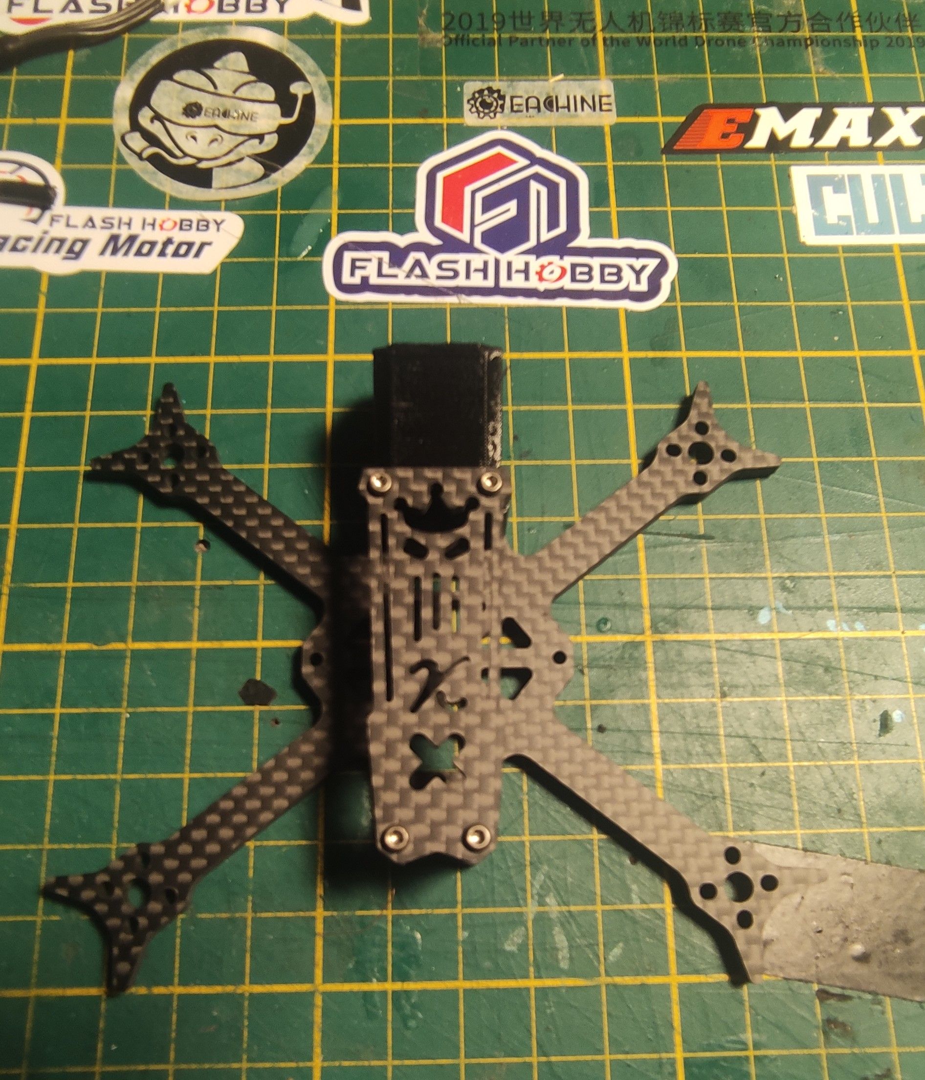

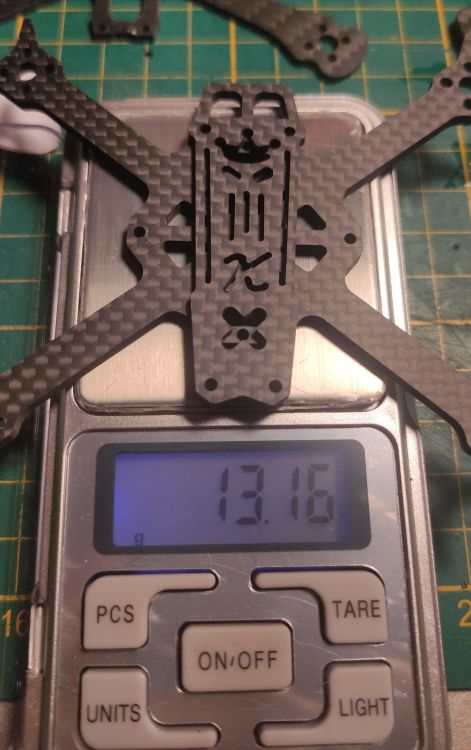

A tout hasard tu connais le poids juste pour le carbone de la Kayoumini ? Je suis curieux de comparer? (Et savoir où j'ai encore un peu de poids à gagner!)^^
non, je ne le connais pas, tes bras me semble plus larges. mais ca se justifie, vu qu’en hd, le build est plus lourd (il y a quelques cas de bras pété en KM, meme si c’est rare), autant profiter d’un dessin custom. l’evidement sous la fc au profit de bras plus larges, me parait etre la bonne solution (c’est ce que j’aurais fait).

Pour répondre à ta question le KM fait 18g (cf description du KM mais je sais pas si c'est tpu compris, et j'ai pas envie de démonter le mien pour peser sorry 😛 )
Impossible de retrouver Sunlike Composites 😞 comme si ils n'existaient plus.

Merci aussi pour l’info sur le poids du Kayoumini, c’est top. J’étais tombé dessus aussi, mais je me dis que ça doit inclure le TPU, voire la visserie !
Et pour les Sunlike, cherche bien sur Aliexpress… Ils sont toujours là, t’en fais pas !
