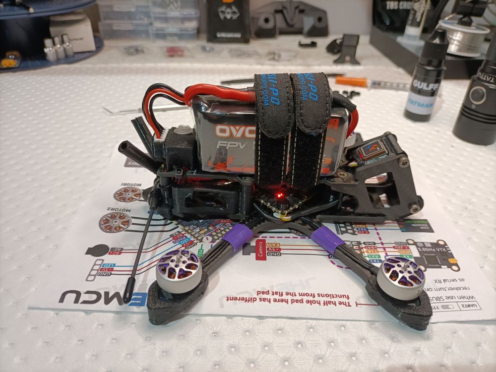

Cette FC a bien un connecteur HD, il est juste en 5 pins donc faut repiner, ou opter pour une autre FC avec un connecteur 6 pins.
ok merci je vais continuer à creuser avant le build.... je me suis pourtant envoyé des heures de video sur les builds et ce sujet ne dois pas être  très souvent abordé ou alors  j étais endormi a ce moment la 🤣 j étais persuadé qu'il existait une standardisation sur ce truc ... faut quand même faire super gaffe de ne pas cramé un o4  juste pour un connecteur inversée...🤣
Modifié (le) par SBR
Souvent les gens "repin" ou soudent, donc c'est pas vraiment un souci. Souvent les connecteurs sont en 6 pins pour correspondre aux Air Unit. Mais certains ignorent la partie SBUS, ou d'autres comme la JHEMCU F722 n'ont que 5 pins parce qu'il n'y a pas besoin de plus (sur le 6-pins on a 2 GND 😅). Dans tous les cas il faut toujours vérifier par sécurité.

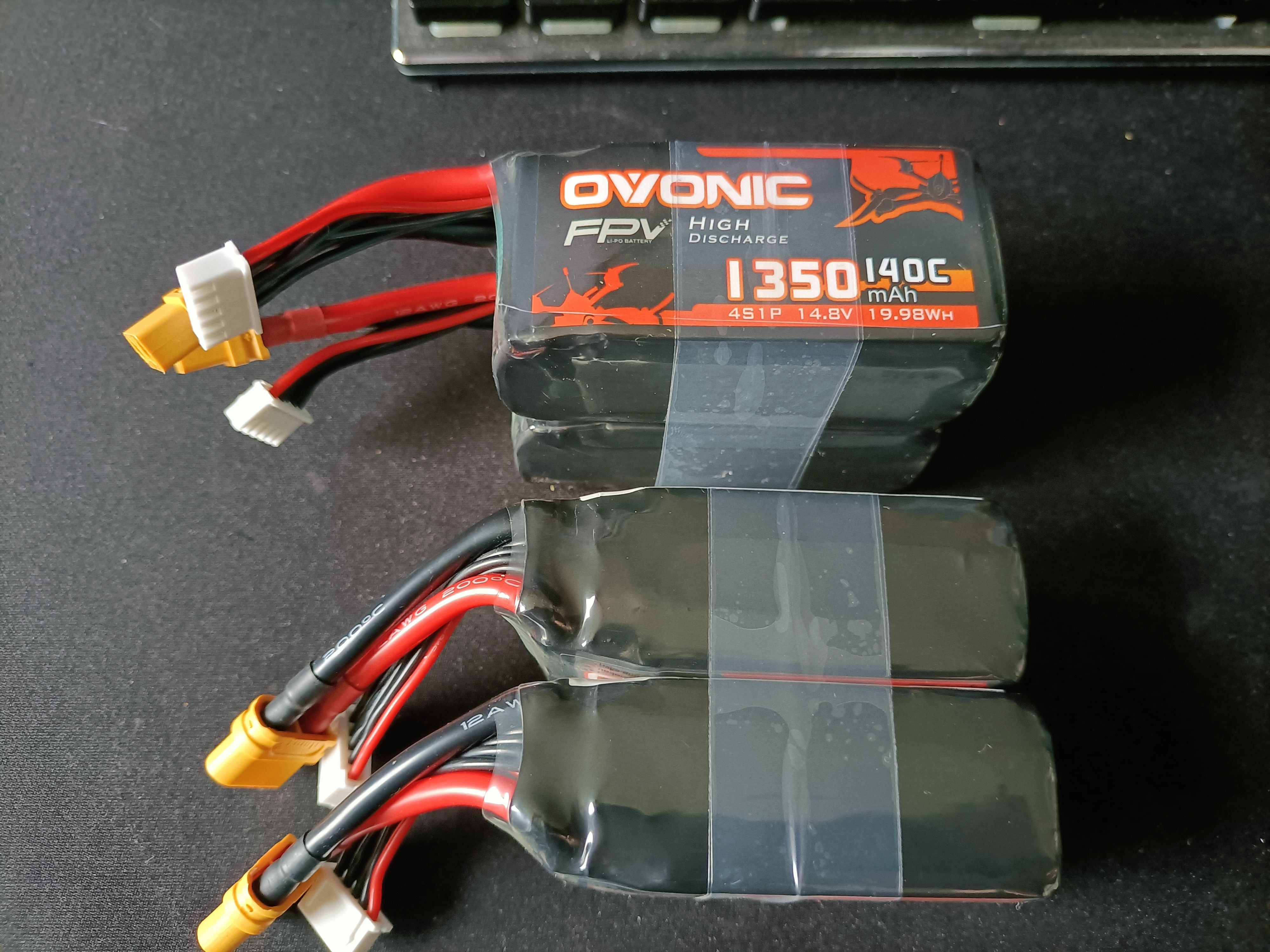

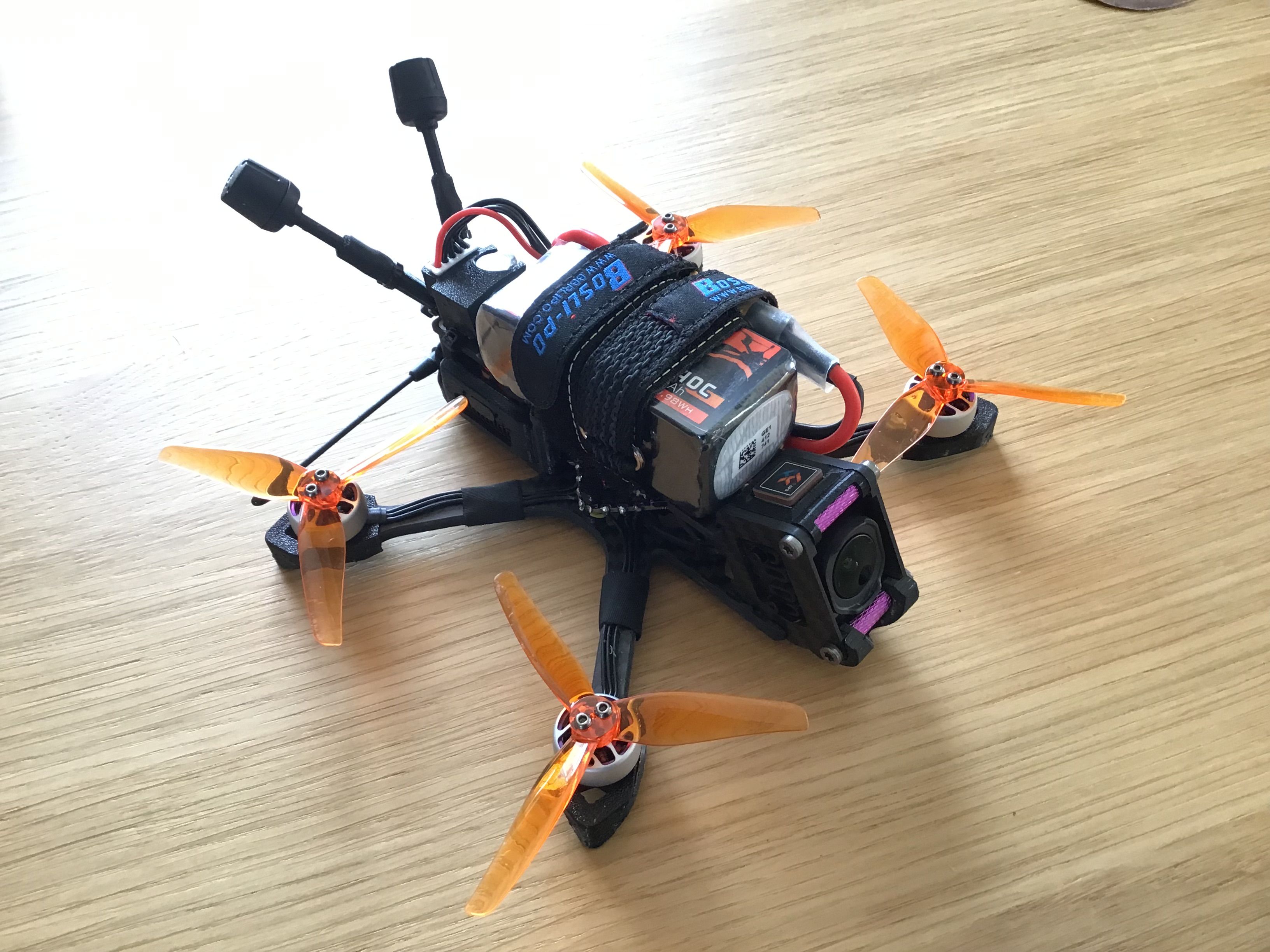

merci .... j ai une autres question : je cherche toujours à placer mes lipo 4s 1350mah 140c : penses tu que ce quad est capable de supporter le poids ce ces lipo sans faire chauffer les moteurs? sinon je pense que je vais les revendre

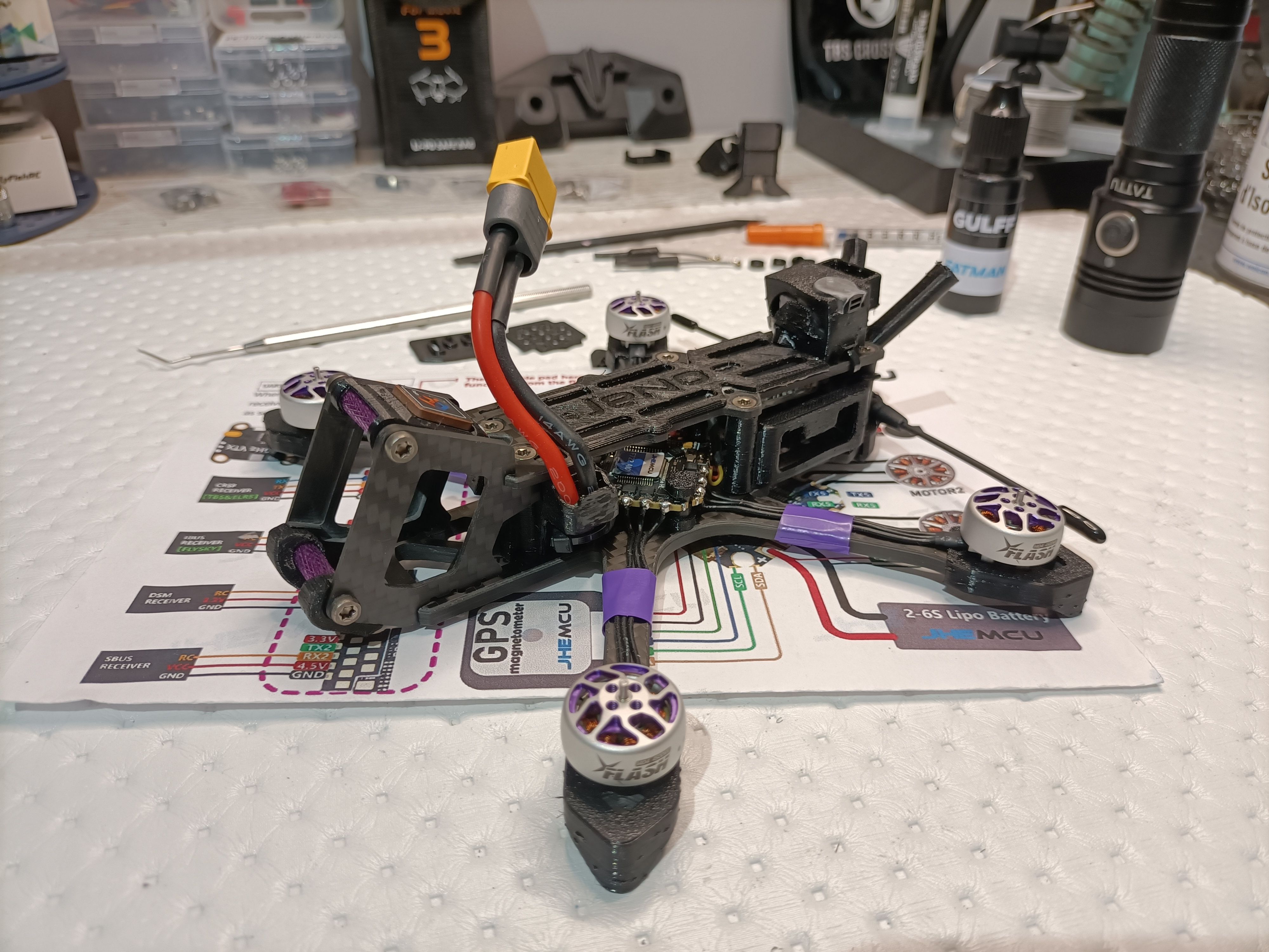

salut ...j’espère que cette question retiendra votre attention  je suis en cours de buid de ce quad , je me pose la question de savoir si lorsque les TPU de protection des bras  sont montés comme sur le modèle présenté , les moteurs viennent en appuis sur les tpu ou est ce qu'il faut créer un dégagement dans le tpu pour que la base des moteurs soit en contact avec le carbon ?  merci beaucoup pour vos reponses
il y a une heure, SBR a dit :
soit tu les mets dans un  sens pour que les moteurs appuient sur le tpu, soit dans l’autre sens et ce sont les vis qui appuient sur le tpu (avec risque de percement du tpu).
apres , faut vraiment faire du bando pour que les tpu soient necessaires. si tu restes en spot nature, c’est juste du surpoids pour pas grand chose.

salut, entendu, merci pour ta réponse, j avais la crainte que des vibrations puissent apparaitre  lorsque les moteurs ne sont pas en contact direct avec la frame....

hee!!  ca vole avec mes 4s 1350mah .....  si des fois Jérome passe dans le quartier  pour le tune je suis preneur ...merci

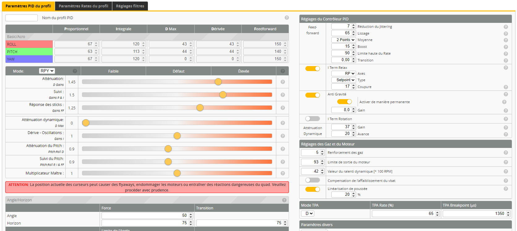

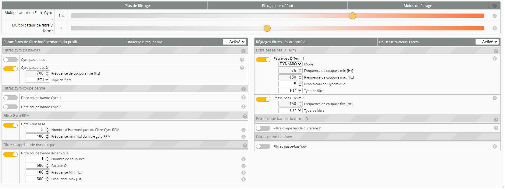

Je peux te partager mon tune mais je ne sais pas si ça va t'aider... le mien n'a pas été découpé dans un carbone "tissé" dans le bon sens, au final il est très flexible... 😕 C'est aussi la raison pour laquelle je n'avais pas partagé mon tune ici.

Hello.. j ai testé tes rates mes j ai fait machine arrière je suis revenu à qq chose de plus cool.. et pour ce que j en fait cela me convient parfaitement . Ce drone est tout à fait génial pour le cinématique j adore, avec les grosses lipo il tient super bien le vent .. merci pour le partage
