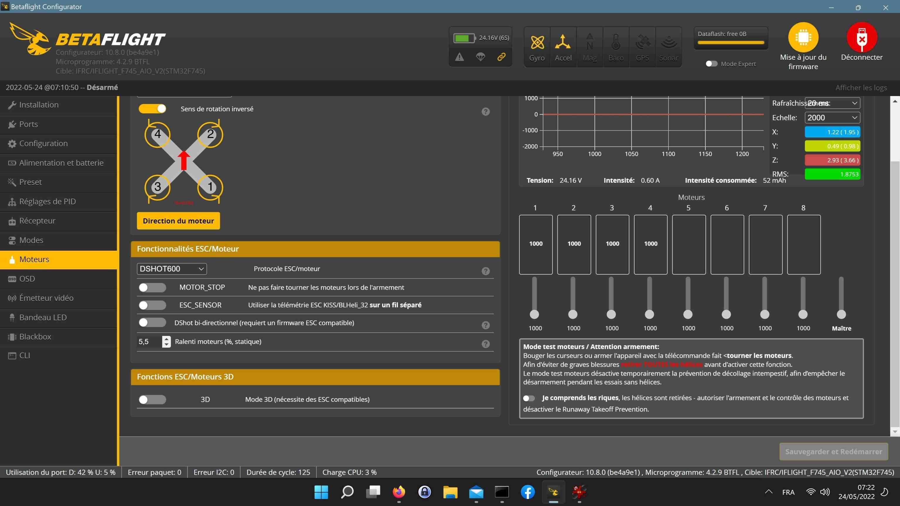

Attafr Posté(e) Mai 25, 2025 Signaler Posté(e) Mai 25, 2025 il y a 35 minutes, MadriX a dit : ce ci dit pour mon problème Alors stp SANS HÉLICES 1) Tu as calibré l’accéléromètre ? 2) ton drone bouge t’il correctement dans la fenêtre idoine 3) l’ordre des moteurs est t’il correcte 1,2,3,4 4) tes moteurs tournent t’ils dans le bon sens propin ou propout ? (onglet moteur) enfin comme tu l’empêches de décoller, avec le AIRMODE il va faire n’importe quoi, c’est normal ! Une fois tout ces points contrôlés, tu peux monter tes hélices en fonction du sens définis au point 4.

MadriX Posté(e) Mai 25, 2025 Auteur Signaler Posté(e) Mai 25, 2025 il y a 28 minutes, Attafr a dit : Alors stp SANS HÉLICES 1) Tu as calibré l’accéléromètre ? 2) ton drone bouge t’il correctement dans la fenêtre idoine 3) l’ordre des moteurs est t’il correcte 1,2,3,4 4) tes moteurs tournent t’ils dans le bon sens propin ou propout ? (onglet moteur) enfin comme tu l’empêches de décoller, avec le AIRMODE il va faire n’importe quoi, c’est normal ! Une fois tout ces points contrôlés, tu peux monter tes hélices en fonction du sens définis au point 4. Bonjour oui je crois que j'ai tout fait 1) oui, j'ai placé mon drone à plat et puis calibré 2) oui et avec la tête dans le bon sens et tous les axes dans le bon sens 3) effectivement, j'ai calibré les esc en déconnectant la batterie, mis les moteurs à fond dans BF par la suite reconnecter la batterie et mis les moteurs à 0. 4) Il tourne tous dans le bon sens et à la bonne place. Quand il na pas d'elices il occie pas mais comence a metre les gaz a fond meme si le trotel est a 0
Attafr Posté(e) Mai 25, 2025 Signaler Posté(e) Mai 25, 2025 (modifié) il y a 6 minutes, MadriX a dit : Quand il na pas d'elices il occie pas mais comence a metre les gaz a fond meme si le trotel est a 0 AIRMODE… si tu fais tourner les moteurs avec ta radio ? tu as essayé depuis l’onglet moteur ? Modifié (le) Mai 25, 2025 par Attafr
MadriX Posté(e) Mai 25, 2025 Auteur Signaler Posté(e) Mai 25, 2025 Et merci pour vos réponses . Évidemment, j'ai enlevé les hélices pour les tests, mais je voulais vous montrer avec . Merci de votre compression. il y a 4 minutes, Attafr a dit : AIRMODE… si tu fais tourner les moteurs avec ta radio ? tu as essayé depuis l’onglet moteur ? oui oui déso je me suis mal exprimé Je viens de comprendre mon problème comme j'ai fait n'importe quoi avec, j'ai dû changer les .............HÉLICES et donc ignare que je suis, j'ai pris le premier paquet dans la boite et j'ai mis tous les mêmes évidements et il fallait le savoir Jamy qu'il y a deux inverses, tous comme les moteurs aussi. CA m'a forcé à apprendre une multitude d'autres choses, merci beaucoup
