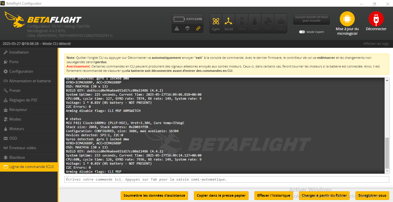

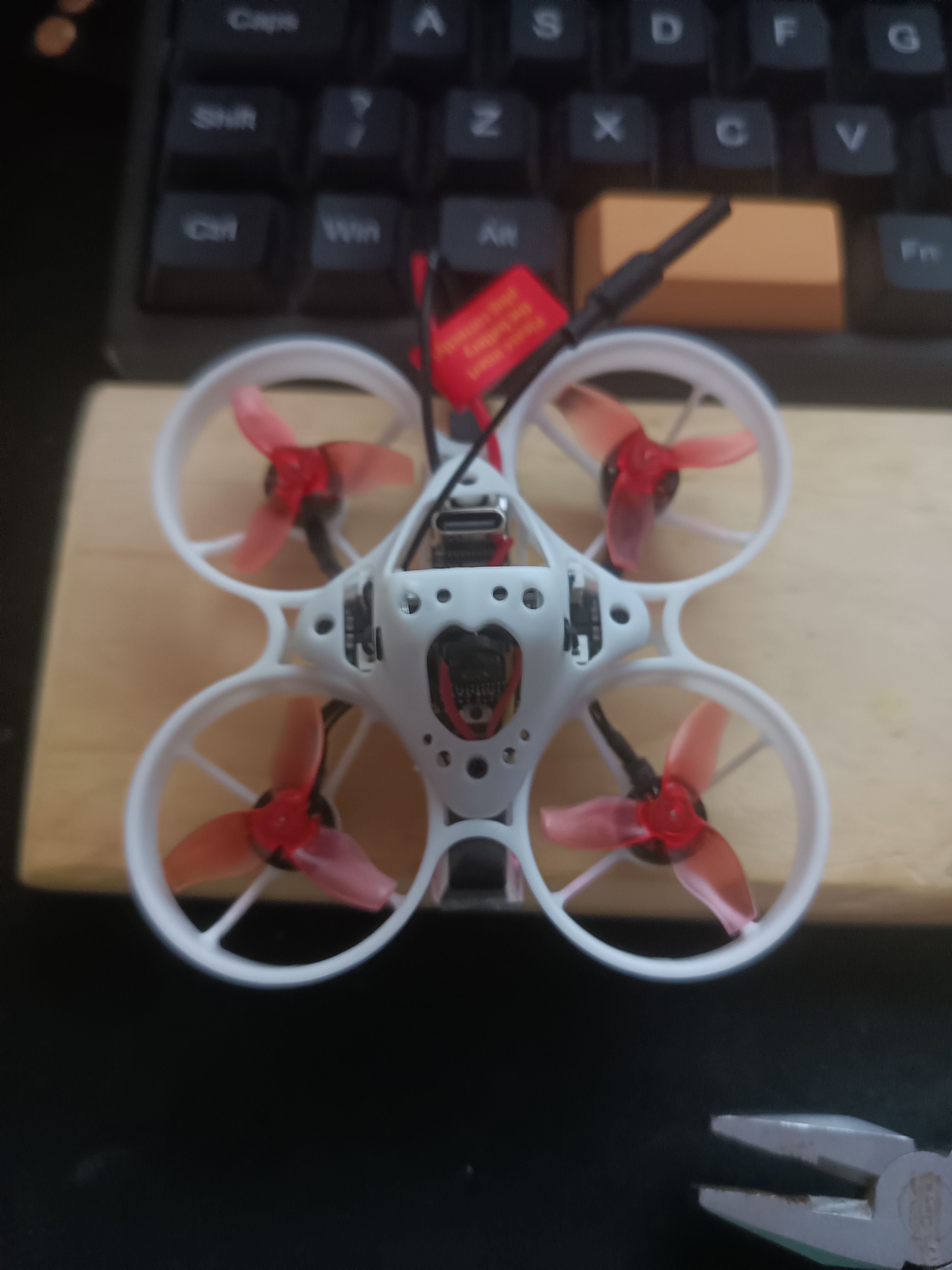

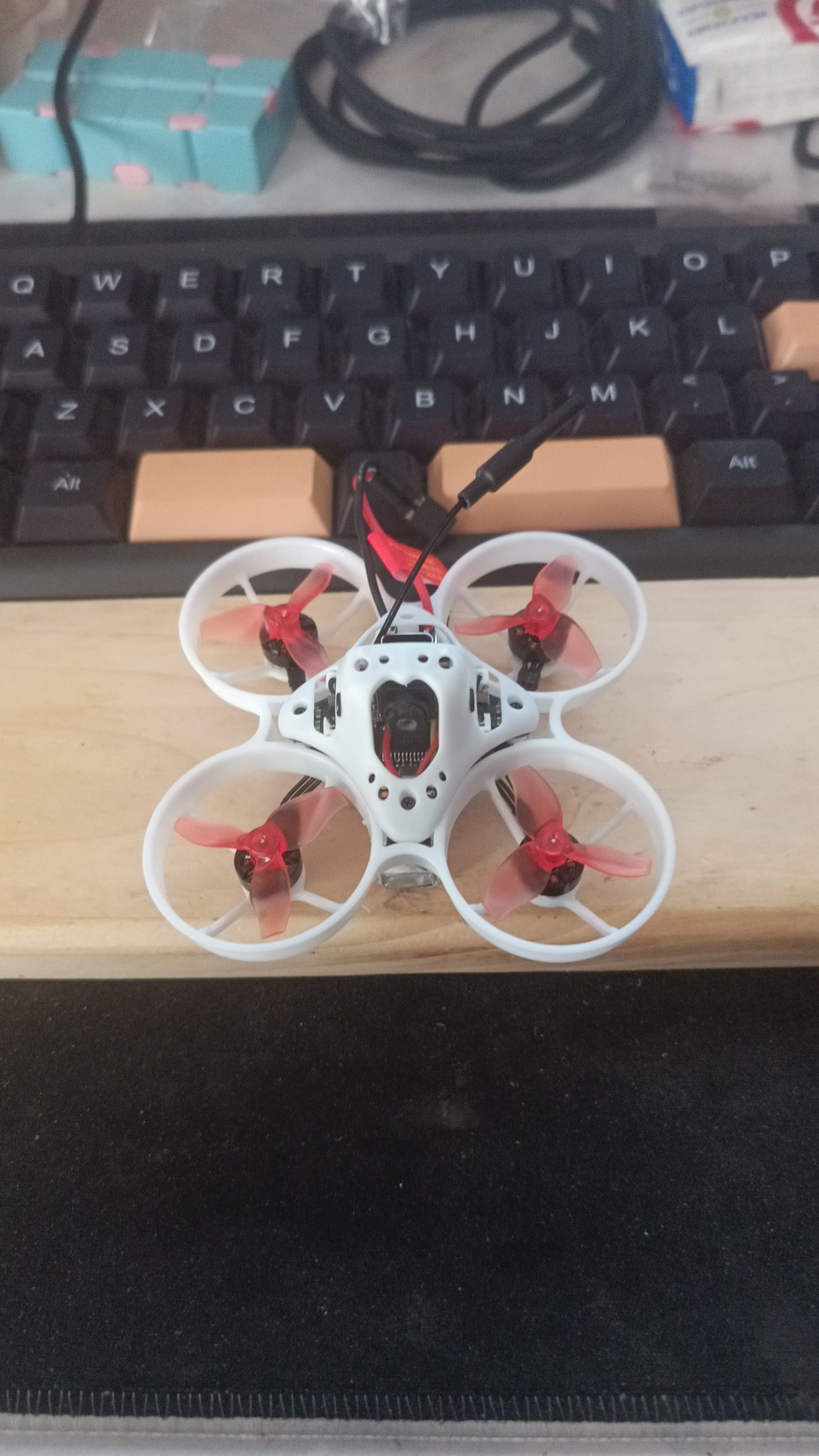

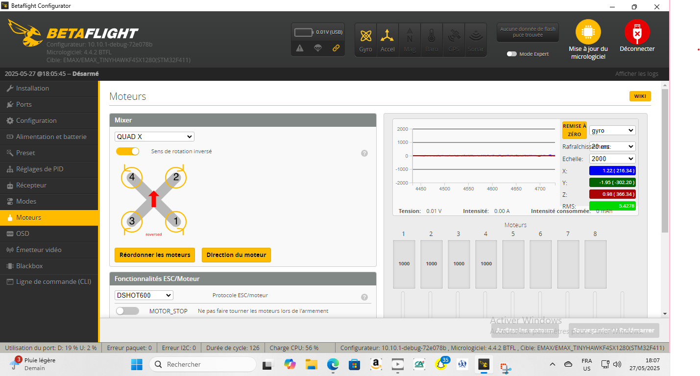

Attafr Posté(e) Mai 27, 2025 Signaler Posté(e) Mai 27, 2025 (modifié) il y a 9 minutes, astroe62162 a dit : je mets du gaz il décolle pas C’est à dire les gaz augmente et il reste au sol ? Helices à l’envers ? fais un printscreen onglet moteur (toute la page) que l’on voit version BF (haut) et les status (bas). et une photo de ton quad avec les hélices Modifié (le) Mai 27, 2025 par Attafr
Motard Geek Posté(e) Mai 27, 2025 Signaler Posté(e) Mai 27, 2025 il y a 33 minutes, Attafr a dit : Helices à l’envers ? S'il reste cloué au sol c'est ça ou le sens de rotation...
astroe62162 Posté(e) Mai 27, 2025 Auteur Signaler Posté(e) Mai 27, 2025 voila mes ecran arm correctement mes il vole pas il fait comme si il etait en turtle mode
astroe62162 Posté(e) Mai 27, 2025 Auteur Signaler Posté(e) Mai 27, 2025 j ai inverse mes il continue de se coupe des qu il prend de l angle comme si il est en turtle mode je lui est pourtant retire le turtle mode

Attafr Posté(e) Mai 27, 2025 Signaler Posté(e) Mai 27, 2025 (modifié) il y a 10 minutes, astroe62162 a dit : desole je gere pas des masse sa se voit c est bon elle est en non repertorier C’est une problème, soit hélices (mauvais sens) moteur (ordre ou sens) soit mauvaise orientation de la fc. sur la 2ème photo tu es en propOUT ce qui a l’air correcte ! Modifié (le) Mai 27, 2025 par Attafr
