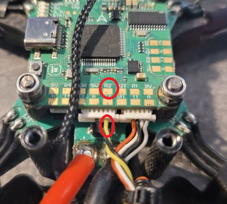

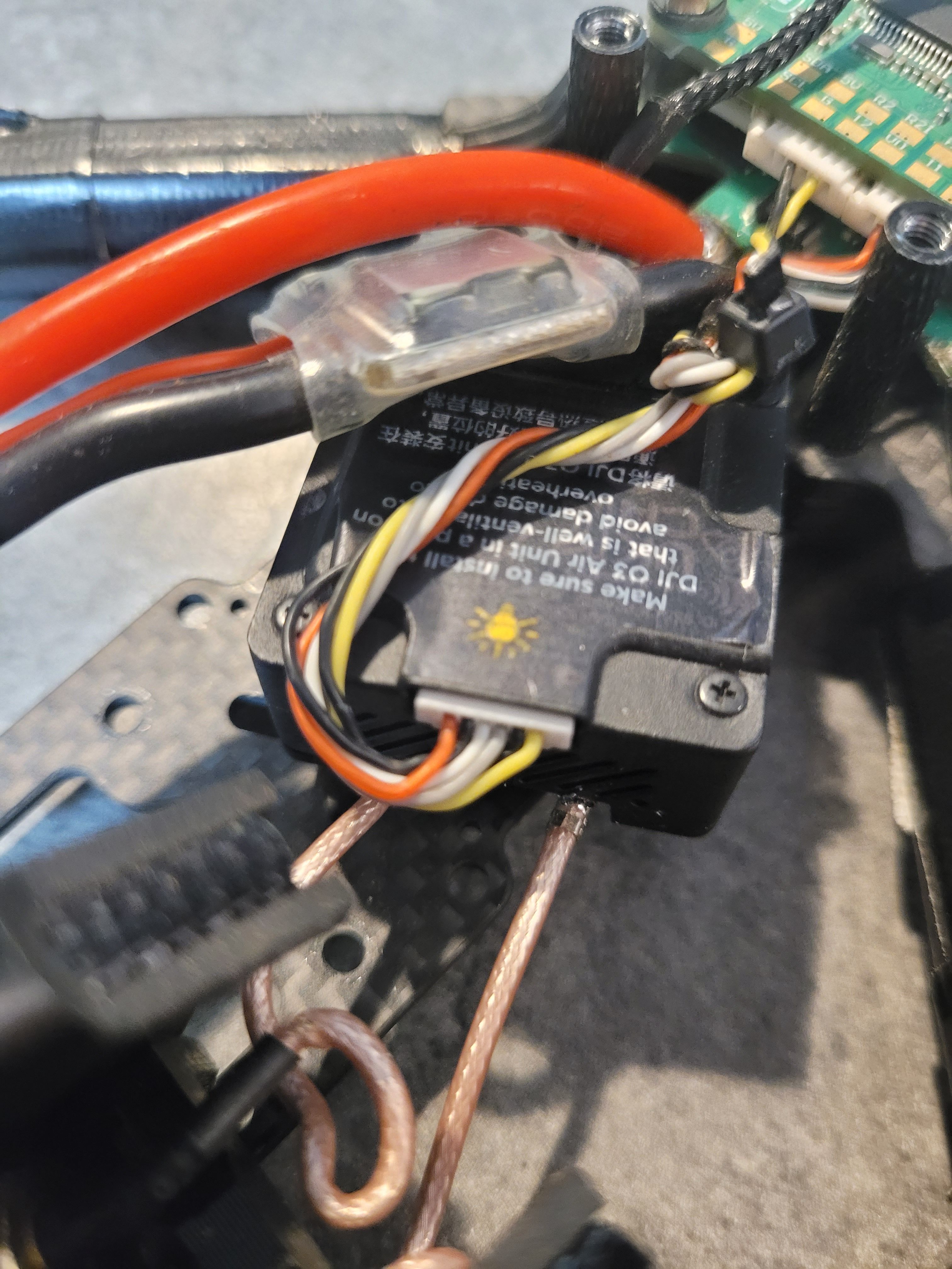

J'ai un soucis sur un iflight nazgul eco dji 03 ,j'ai remplacé le o3 par un nouveau et garder l'ancien câblage pour la fc ,j'ai rien modifié, j'ai le retour vidéo dans le masque et aussi la radiocommande connecté mais quand j'arme le drone il se passe rien , est ce qui faut reconfigurer les ports dans betaflight la fc est une BLITZ ATF435 et betaflight m'indique rxloss cli msp rpmfilter.
J'ai essayé de binder à nouveau mais c'est toujours pareille,  merci pour votre aide 20250602_183354.thumb.jpg.3d94dbdcf33688f5933ae2d7d917239a.jpg

T'as utilisé la même nappe ? On voit pas comment c'est câblé sur ta photo.

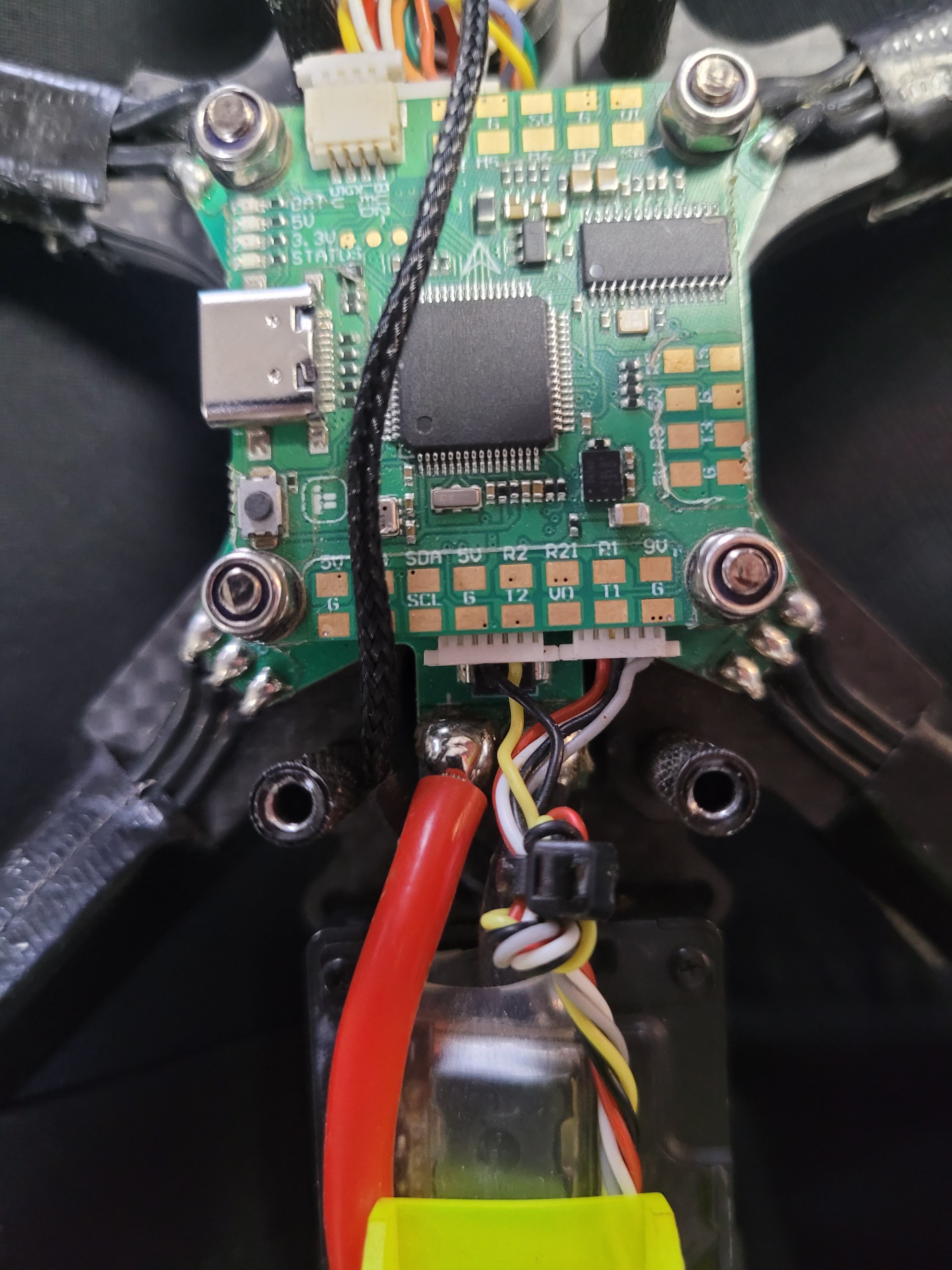

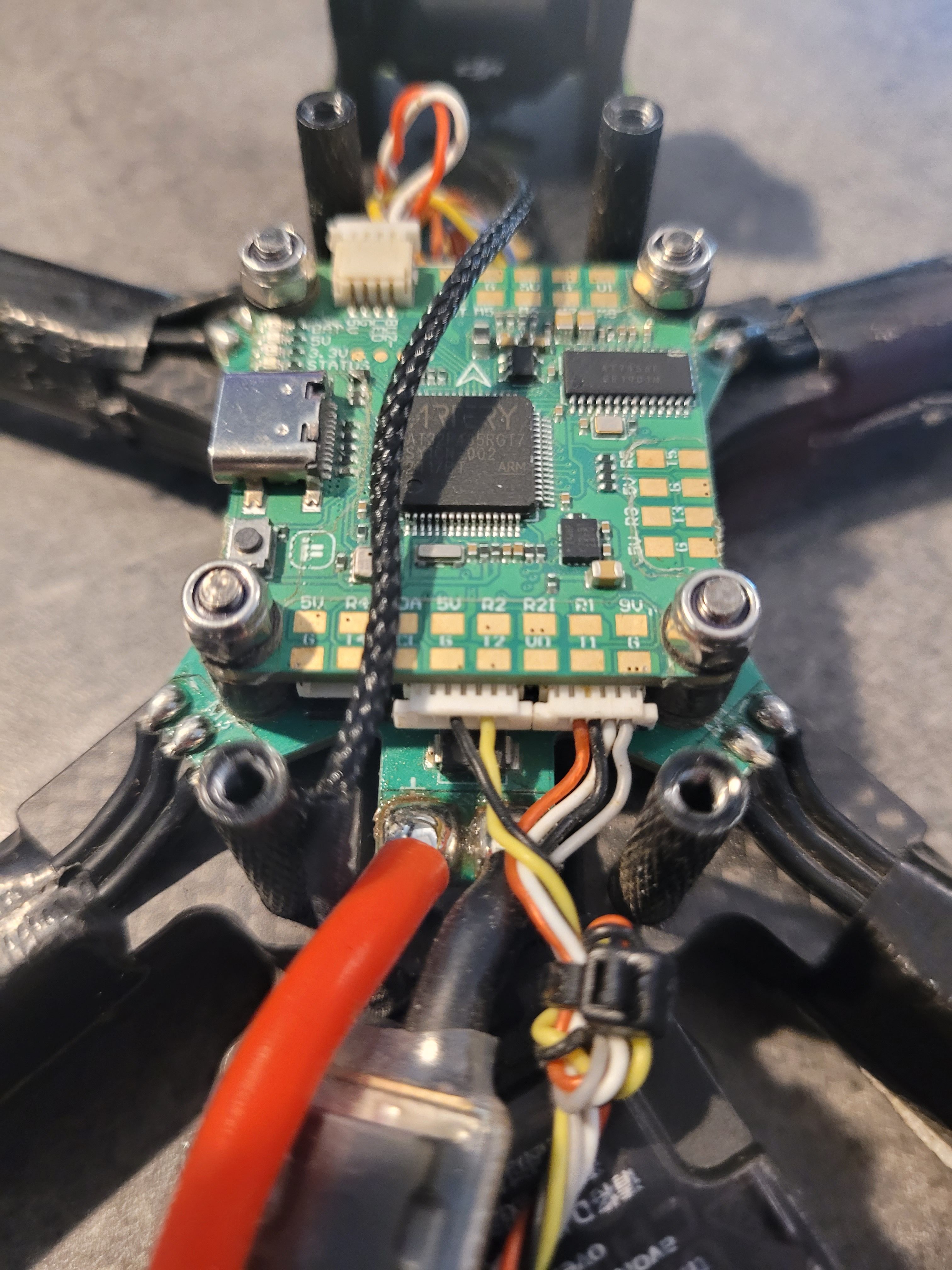

Comment je m'assure qu'il est à la bonne vitesse ? J'ai utilisé la même naps oui pas de changement, j'ai rebranché de la même manière ,j'ai refait des photos je sais pas si c'est plus clair

20250602_231735.thumb.jpg.cf053750c055e6b9d5130d77cb96e45c.jpg20250602_231735.thumb.jpg.cf053750c055e6b9d5130d77cb96e45c.jpg

Tu peux tenter de souder directement le fil Sbus du O3 directement sur la carte, mais si tu as tout rebranché comme à l'origine et que tu n'as rien touché dans BF, à part un problème avec la prise, je ne vois que le nouveau O3 HS

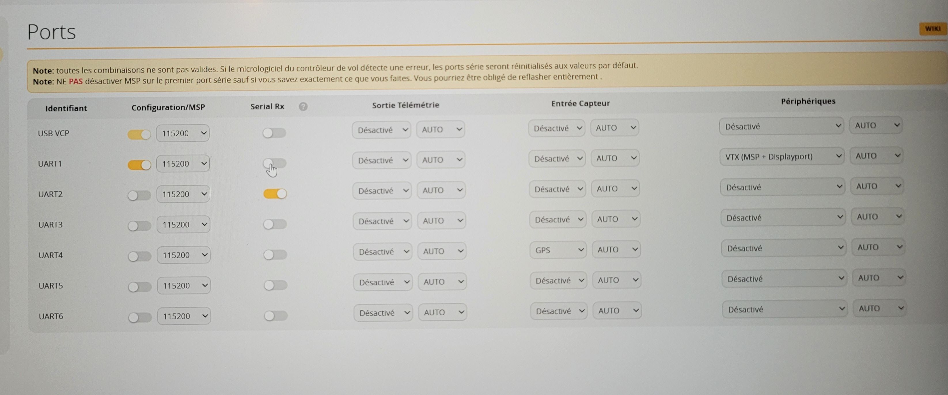

Il fonctionnait le 03 et dans le masque  j'ai la vidéo et aussi la connexion à la radiocommande sauf que dans betaflight la radiocommande est pas reconnu,j'ai peut être abîmé la nappe ,j'ai l'impression qui a un peu de jeu dans le fil . Est ce que les ports sont bien configurer dans betaflight ? Il y a pas un truc qui se serait remis en paramètre initial ou quelque chose dans le genre . Serial rx est coché dans betaflight sur uart 2 c'est bon ça ?
Si ça fonctionnait avant y'a pas de raison qu'ils ne soient plus correctement paramétrés 🙂

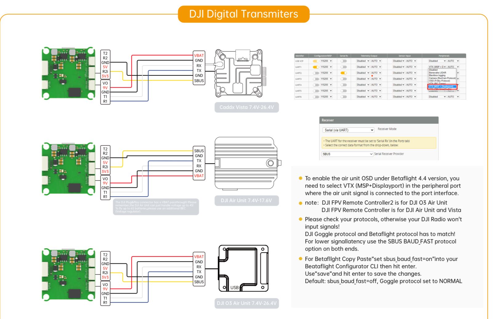

Le seul truc que je vois, c'est SBUS FAST VS NORMAL. J'ai pas le menu en tête mais c'est dans les réglages dans les menus des lunettes 🙂

Il était en sbus fast et j'ai mi en normal mais il arm toujours pas Malheureusement

Il faut surtout mettre la même chose que côté Betaflight 😄

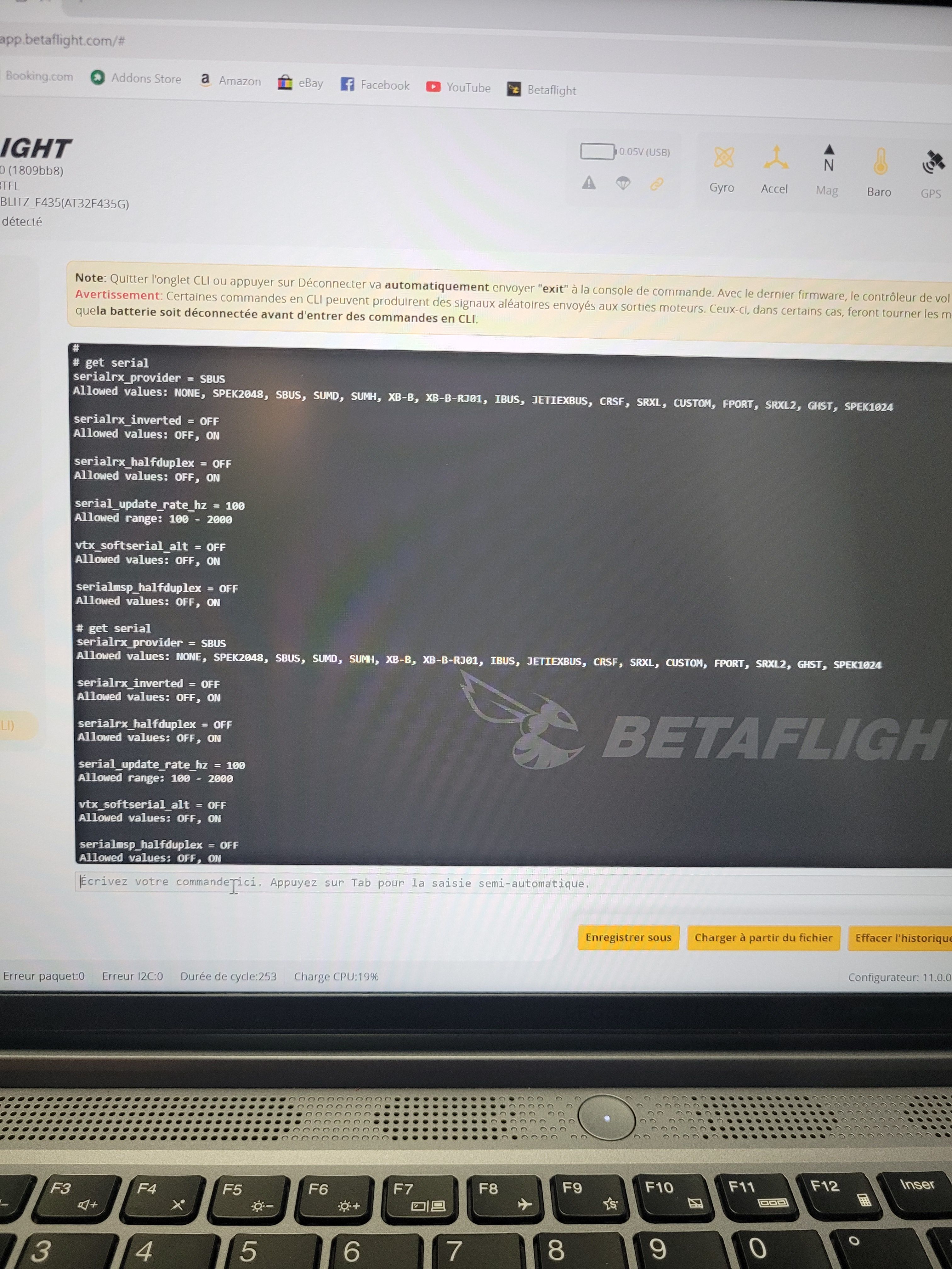

Tu peux avoir l'info avec la commande "get serial" en CLI.
Ca n'arme pas mais est-ce que la radio est détectée par BF maintenant ?

Il est en sbus

get sbus ou get fast plutôt du coup.
