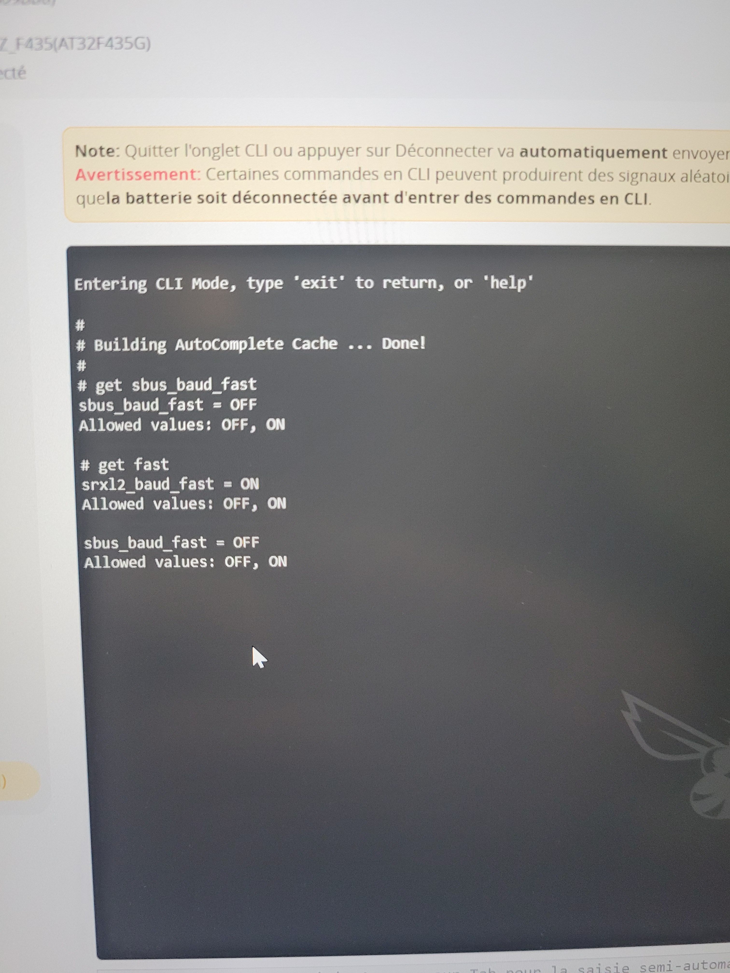

et le get sbus / get fast en CLI ça donne quoi ?
il y a 11 minutes, Motard Geek a dit :
Donc t'es pas en fast, la conf du O3 n'était pas bonne. Maintenant si le câblage et la conf du O3 est bonne tout devrait fonctionner 😕
Je mets juste en fast dans le masque ?, il y a standard et fast c'est tout
il y a 30 minutes, Motard Geek a dit :
SBUS FAST = OFF donc t'es pas en fast sur la FC, t'as bien fait de passer de fast à standard c'est tout ce que je voulais dire 🙂

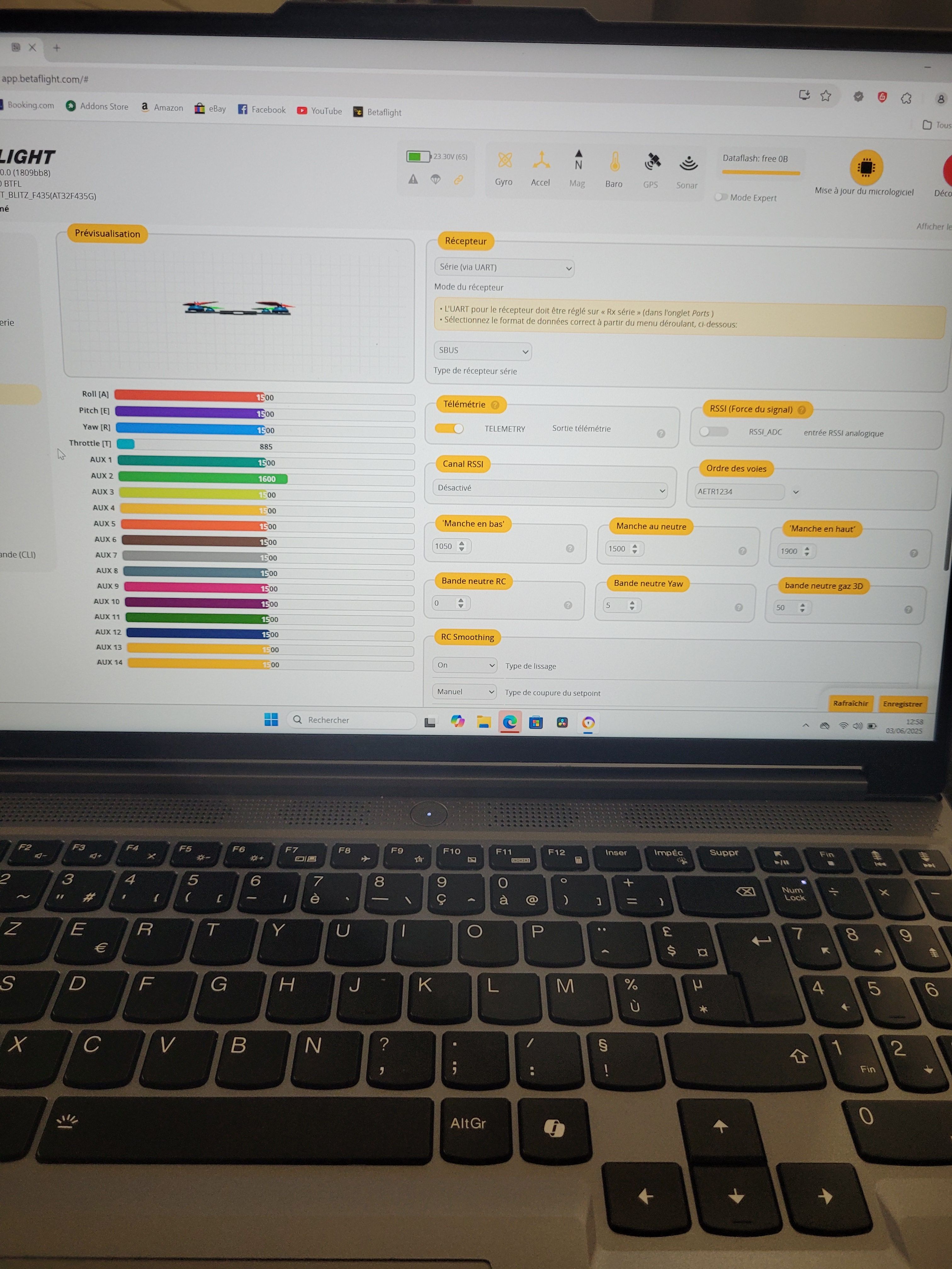

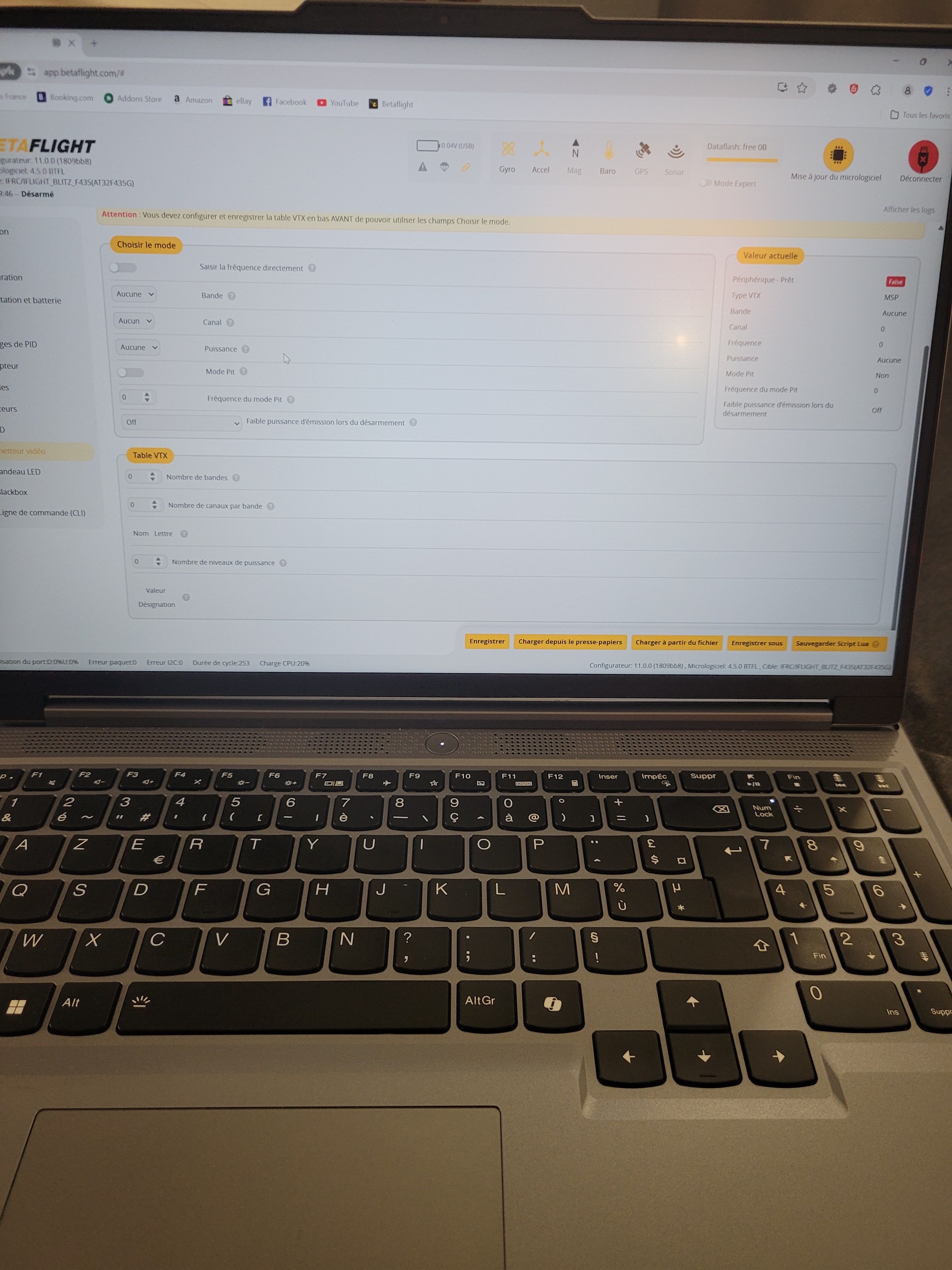

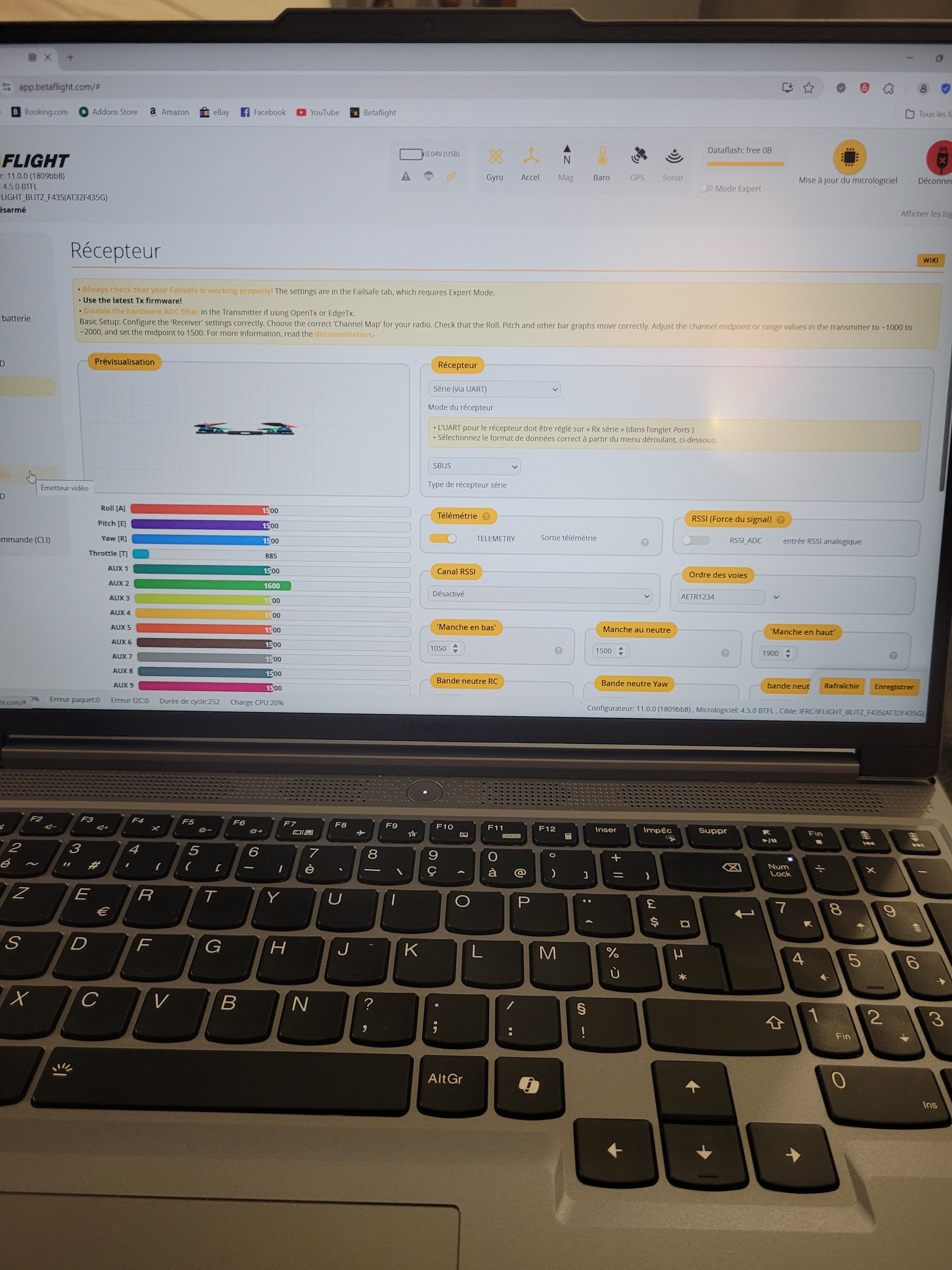

D'accord merci donc j'ai binder à nouveau en mode standard et toujours rien, donc si la vitesse est bonne ,si il y a pas d'erreur dans l'onglet port , il faut chercher où ? Il y z peut-être une erreur dans les autres onglet émetteur vidéo ou bien récepteur ?

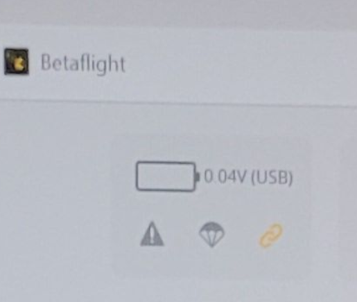

il y a 6 minutes, spid99 a dit :
Sur tes "photos" d'écrans, tu n'es pas alimenté, la radio et le O3 ne fonctionnent qu'avec une alimentation.
La je suis alimenté le masque et la radiocommande fonctionne j'ai le retour vidéo et la connections avec la radiocommande, pourquoi il y a rien dans betaflight ?

D’après la doc… set BUS_FAST, doit être ON ?
Motard geek dit que la vitesse est bonne en standard pour les deux
il y a 5 minutes, Motard Geek a dit :
Il faut juste que les 2 soit dans le même mode, standard ou FAST. La FC étant en standard, le vTx doit l'être aussi.
OK super merci mais est ce que tu vois une erreur dans les screen que j'ai fourni pour récepteur et émetteur vidéo, les options sont les bonnes ?
il y a 4 minutes, gregory a dit :
Apparemment oui.
