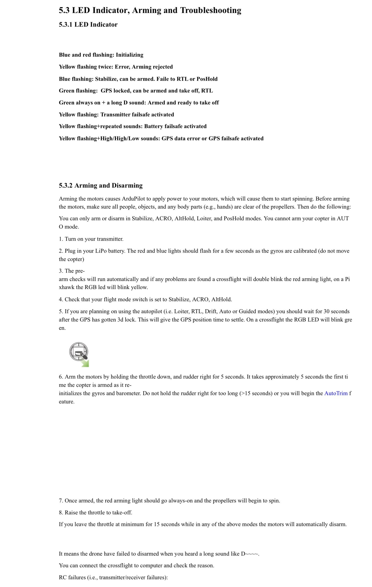

bonjour a toutes et tous mon controleur de vol crossflight v1.0 clignote en vert les esc sont programmer l emetteur t12d recepteur r12f sont binder etalonnage emetteur fait les esc chantent a la connection le recepteur bleu et rouge allume fixe en sbus si quelquun peut m indiquer pour quoi mes moteurs ne s arment pas merci d avance
merci pour les reponses je crois que j aies dut me tromper de post desole ! mais j aies eu un petit tuyaux on ma dit que ça pourrais venir du gps
