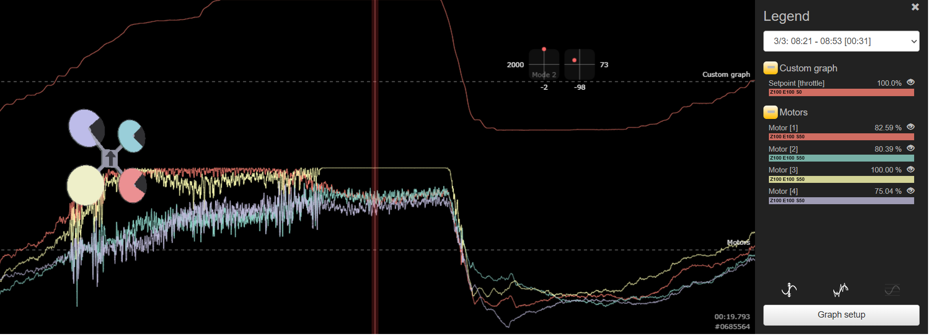

Après avoir perdu mon 1er drone & mon 1er 7'' (sur une "probable" desync après un powerloop) 😪, j'en ai remonté un et je suis sur le tunning.
Je suis sur l'analyse de la BB et en regardant sur un full, j'ai un moteur qui passe à 100%, en lisant quelques infos sur Oscarling, je comprends que c'est un desync, néanmoins, vu que je suis "full throttle", je me dis que ce n'est pas déconnant qu'un moteur soit à "100%". Ce qui me fait penser que c'est ça, c'est la réaction des 3 autres moteur qui on l'air de compenser le "100%".
Si vous avez une analyse, un conseil, je suis preneur.
Si c'est de la desync, comment puis-je la prévenir?
Merci d'avance de vos précieux conseils.
Stack : Stack Kakute F722 Tekko32 F4 50A - Holybro sous AM32
Moteur : BrotherHobby Avenger 2806.5 1300kV

J'ai pas énorme de recul avec ce quad, mais je vais surveiller de prêt.
Sur le vol en lui-même, j'ai eu aucune sensation "differente" lié à une désync.
Là sur ton full, y a aussi un peu de roll sur tes sticks, donc cela me parait logique que tous les moteurs soit pas a 100%.
Normalement, une desync, ca se sent direct. Ton quad part en sucette ..... ca peut durer une demi seconde, ou aller jusqu'au death roll.....
Fais 3 a 4 essais de gestes brusques sur les sticks en mettant un coup de gaz..... si le quad reagit correctement a ce que tu lui a demandé, alors la desync est exclue, tu peux poursuivre ton tune.
