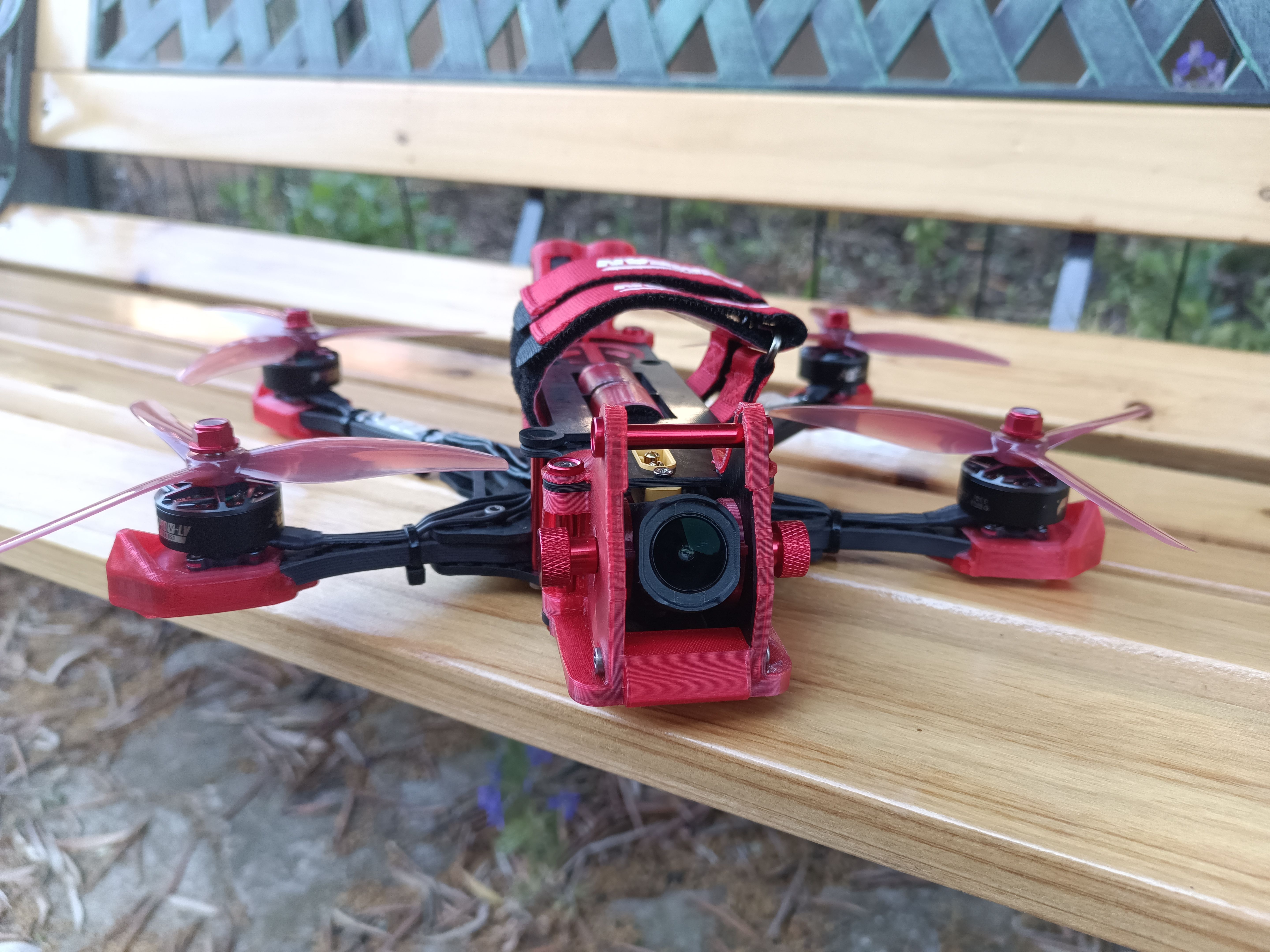

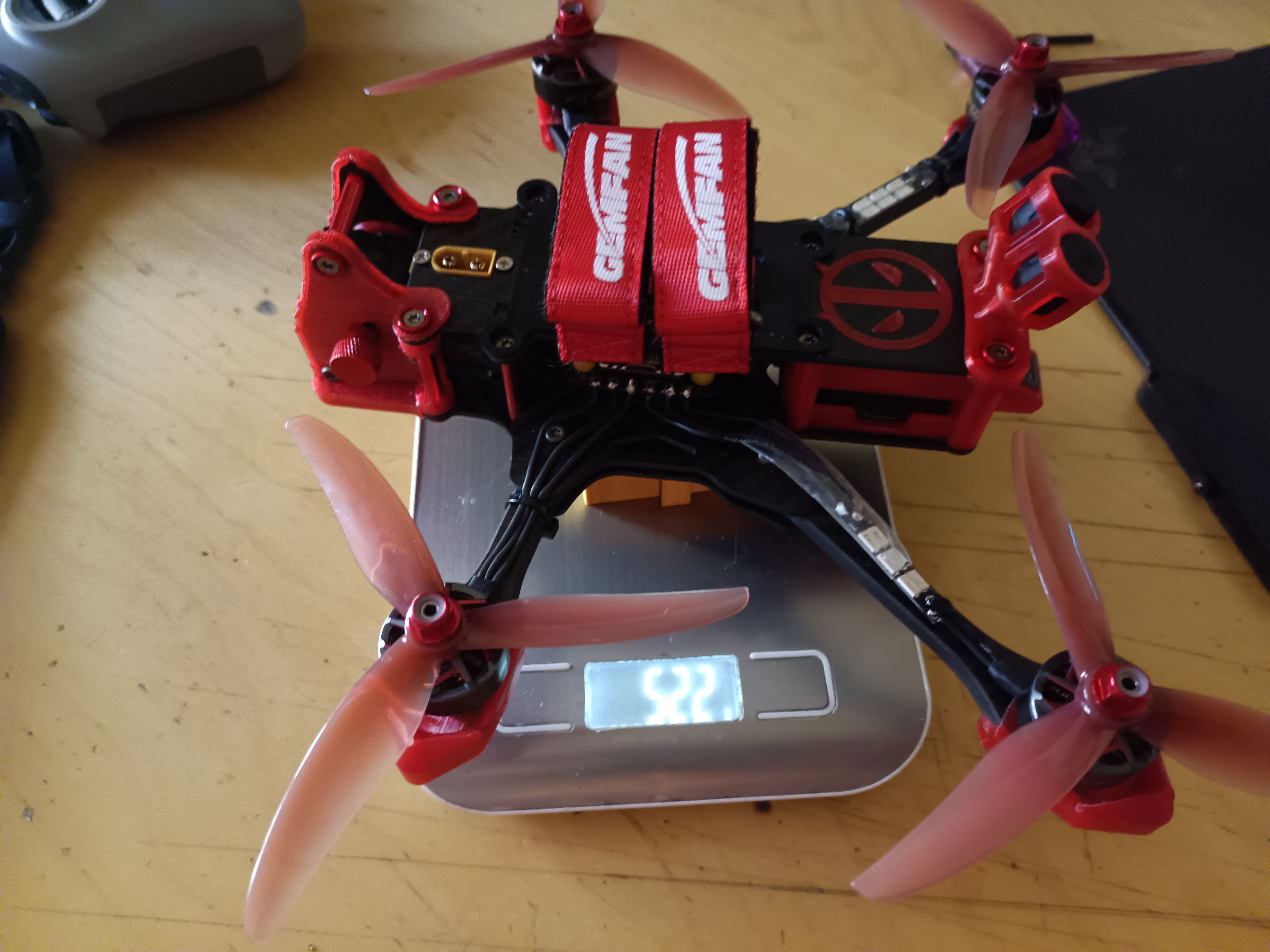

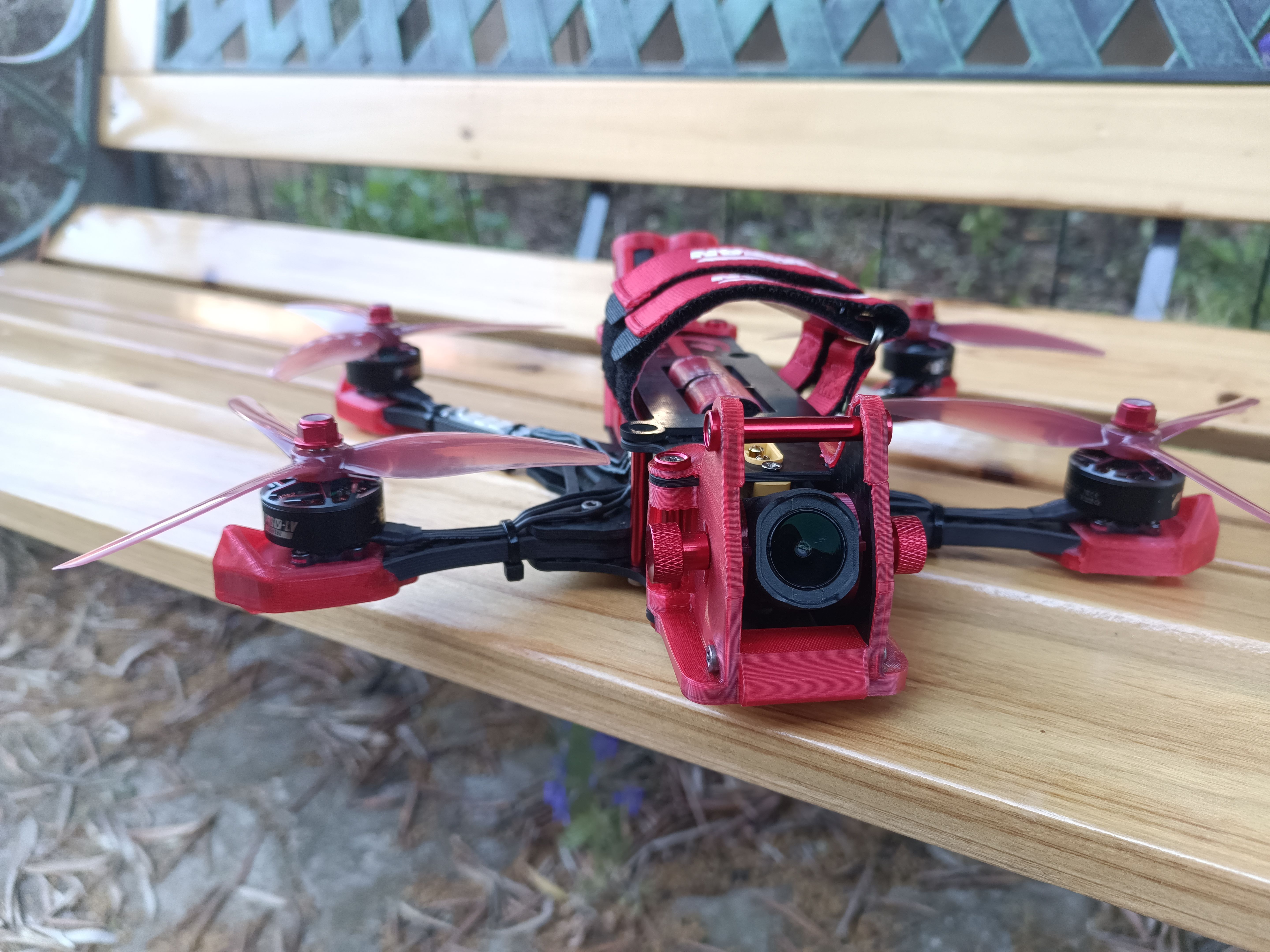

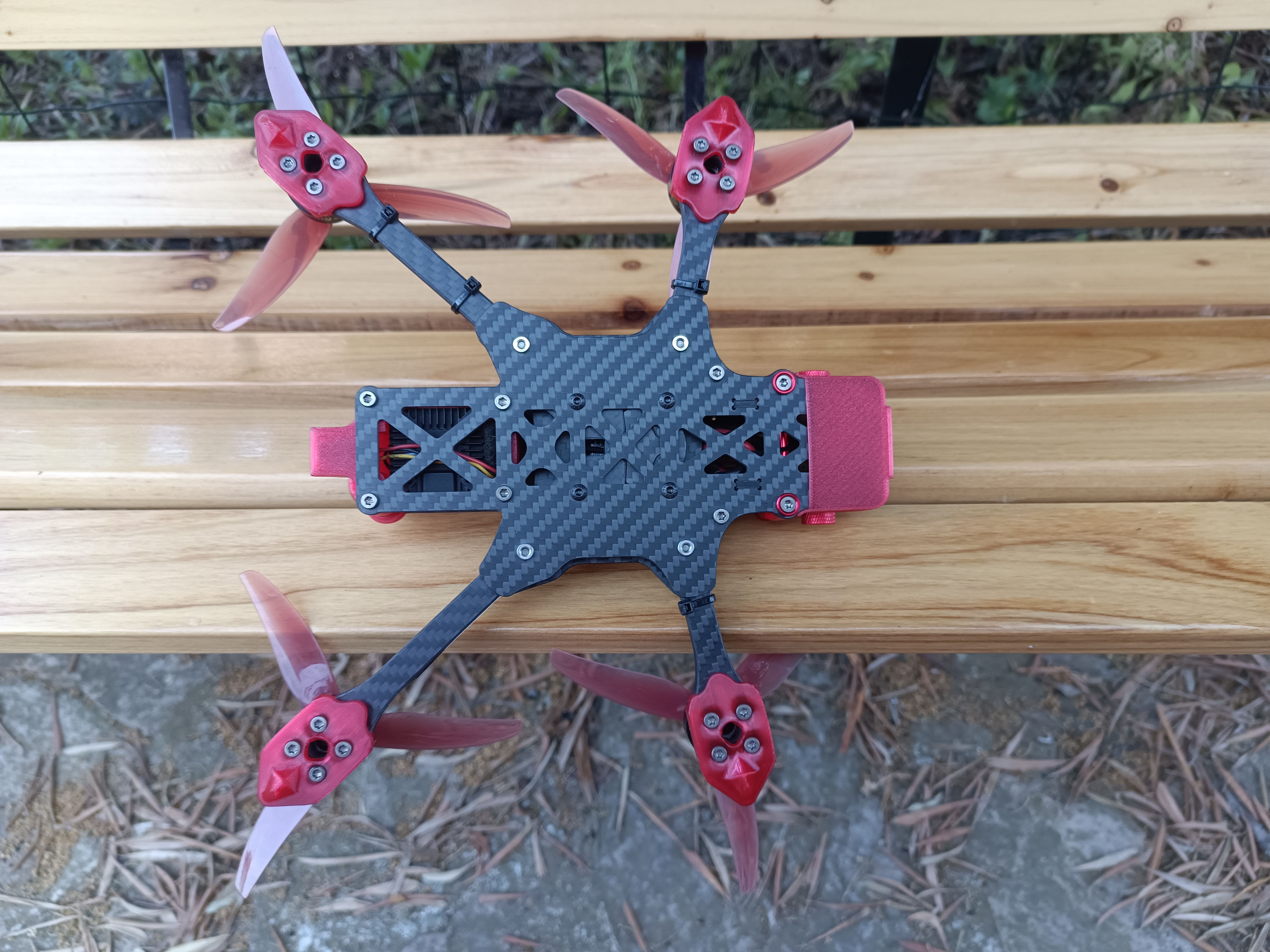

Ptitloup Posté(e) Juin 6, 2025 Signaler Posté(e) Juin 6, 2025 (modifié) Topic Attachments Encoreeeee !!!! Et oui encore un nouveau venu. Fini l'édition Green Lantern, la nouvelle édition sera El Diablo. J'ai cumulé mes connaissances, pris en considération les avantages de la Speedybee F405. Toujours avec réglage de l'angle caméra que j'ai modifié juste un poil, et gardé le support DJI + Buzzer que j'ai également modifié un chouilla pour facilité le montage/démontage. Toujours dédié au DJI O4 Air unit Pro, j'ai modifié le support antenne avec des ouvertures suite à des soucis de portée de signal. Il n'y aura pas de condensateur additionnel, je vais faire confiance à la carte SpeedyBee qui en est dotée, on verra bien.... ce qui m'a permis de le raccourcir d'environ 15mm. Par contre il s'est élargit, j'espère que le poids final passera en dessous des 800 grammes mais... pas certain. Sinon balise.... Disposition des bras différent pour garder la vision libre et j'avais envie de tester en vue d'un futur projet. Je les ai fortement modifié car le bout des bras dans mon précédent projet est un peu fragile. Gardé strictement le même emplacement pour la fixation batterie, c'est vraiment parfait, ça ceinture la batterie sur le plat sans avoir à chercher. Commandé pour l'occasion des T-Motor F60 pro V LV en 1950 KV, dommage j'aurais bien pris du 2020 mais pas dispo... J'ai apporté un soin tout particulier sur la forme, et les "aérations" de la mid et de la bottom plate pour solidifier les bras arrières qui sont assez longs. Top plate 2mm Mid et bottom plate 2.5 mm TPU - Geetech rouge transparent, tout compte fait, je l'aime beaucoup ce TPU Geetech TPU - Kexcelled noir pour le Bumper avant La commande sera passée à Pierre-Louis qui me fait un travail aux petits oignons. Liste des composants Frame El Diablo 65 € FC Speedybee F405 BLS - Recyclage ESCs SpeedyBee Moteurs 4 x T-Motor F60 Pro V LV 1950 KV 116 € Jeu d'hélices GemFAN 5.1x3.6x3 2 € Caméra FPV DJI O4 Air unit Pro - Recyclage LiPo Ovonic 1300mAh 6S 22.2V 120C 15 € Prix total : 198 € Modifié (le) Juin 24, 2025 par Ptitloup 4
Kriseye Posté(e) Juin 6, 2025 Signaler Posté(e) Juin 6, 2025 Originale. Référence à Fabio ? Hâte de voir comment ça vole. 1
Ptitloup Posté(e) Juin 6, 2025 Auteur Signaler Posté(e) Juin 6, 2025 il y a 7 minutes, Kriseye a dit : Originale. Référence à Fabio ? Hâte de voir comment ça vole. Merci !! Bien que motard... pas trop sage , ce n'est pas la réf . J'ai juste voulu faire avec Dead Pool dont j'ai refait le logo mais j'avais pas envie de condamner mon drone à l'avance alors j'ai ajouté des cornes pour El Diablo, plus dans mon spirit ahah :-) 1

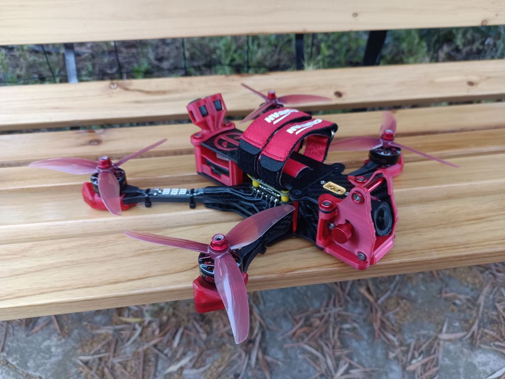

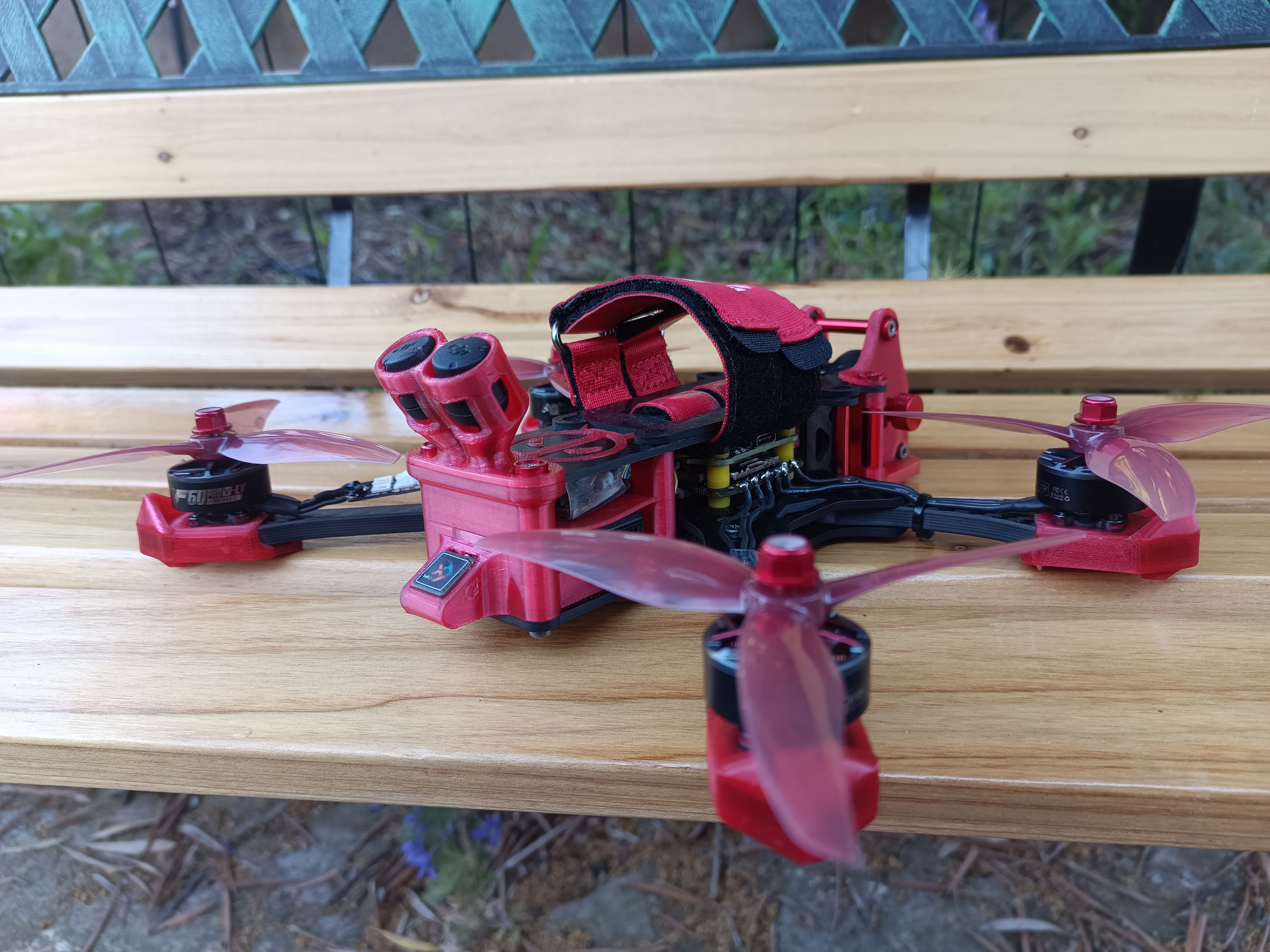

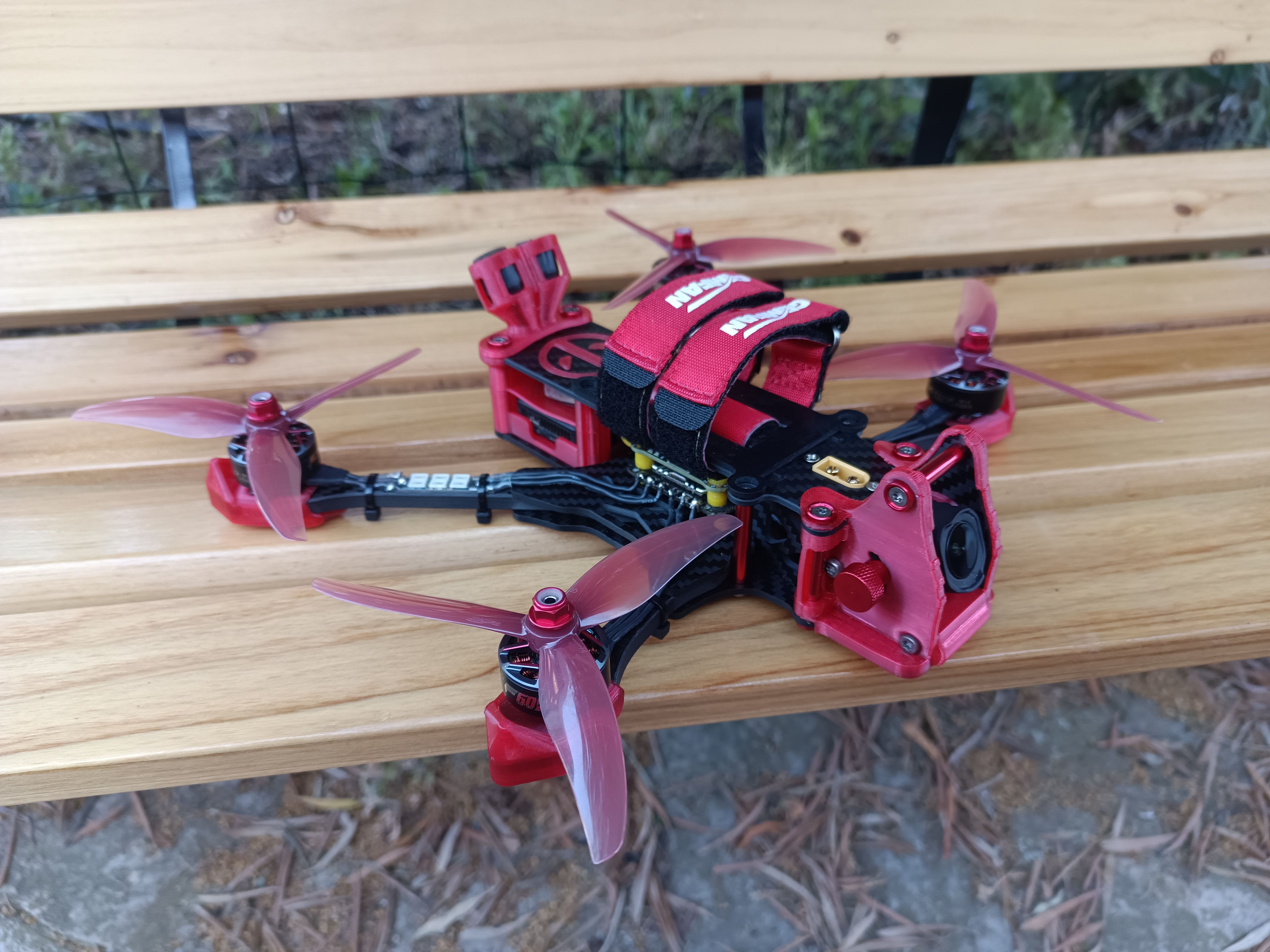

Ptitloup Posté(e) Juin 19, 2025 Auteur Signaler Posté(e) Juin 19, 2025 Enfin terminé, Pierre-Louis avait pas mal de boulot, ça a un peu tardé. Je dois dire que j'ai vachement amélioré le montage par rapport au Green Lantern X edition. J'ai gardé le meilleur et amélioré le reste. Franchement je le trouve vraiment très beau et réussi. On verra à l'usage mais je pense augmenter la hauteur des patins sous le châssis, ça me parait très bas. J'ai dépassé mes capacités sur ce coup là, avec en prime une précision au 1/1000ème de mm (théorique par rapport à Fusion 360). Malgré mes petits plaisirs (molette en alu etc...) Le bébé est plus léger de 50 grammes par rapport à son prédécesseur. 522 grammes à vides et 734 grammes avec le plein. Demain premier vol, trop hâte !! 2
spid99 Posté(e) Juin 19, 2025 Signaler Posté(e) Juin 19, 2025 Il est magnifique, mais bon ..Il est encore tout neuf 1 1
Ptitloup Posté(e) Juin 20, 2025 Auteur Signaler Posté(e) Juin 20, 2025 Oui pas encore volé mais j'ai fait 4 séances d’atterrissage et ça va énormément mieux, je dirais pas encore parfait mais je ne maltraite plus mon bb. 1
