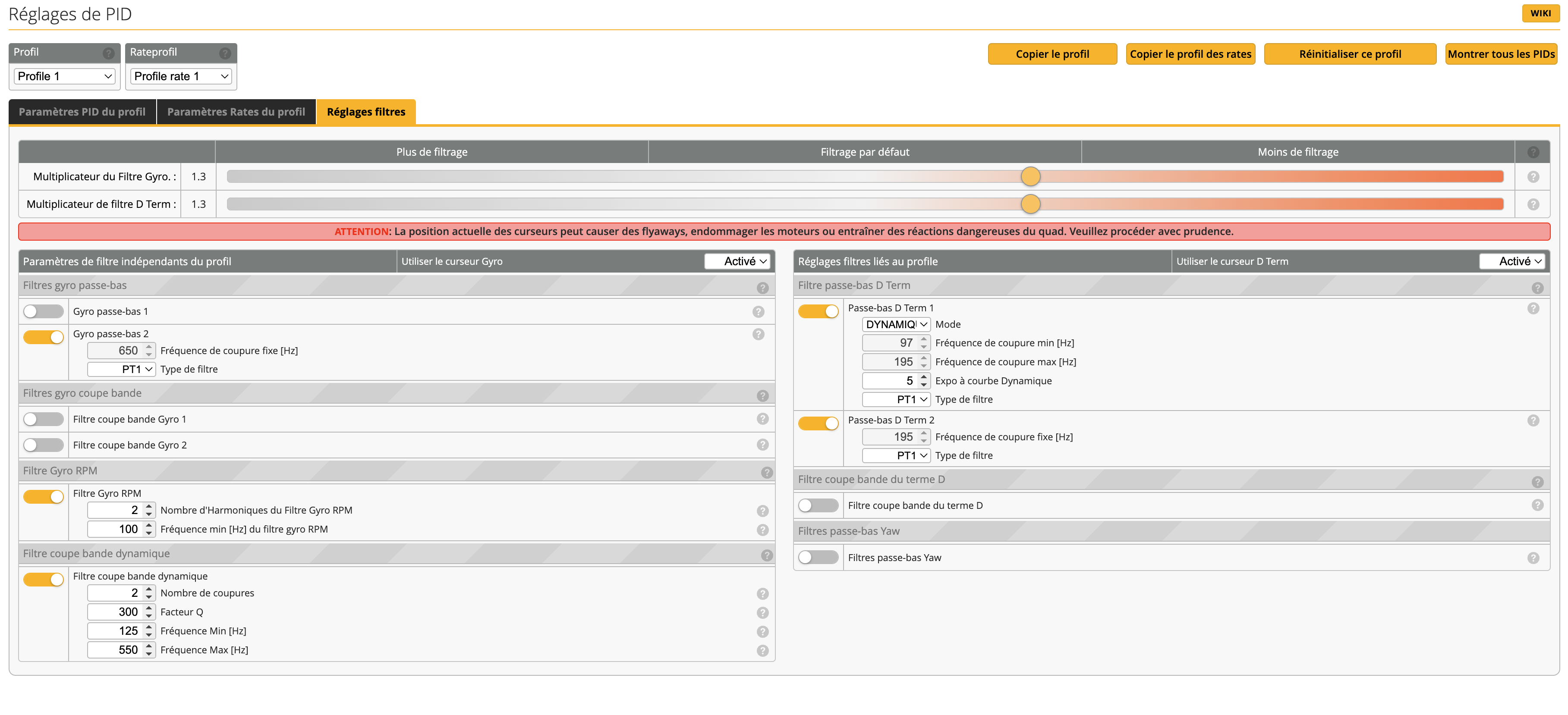

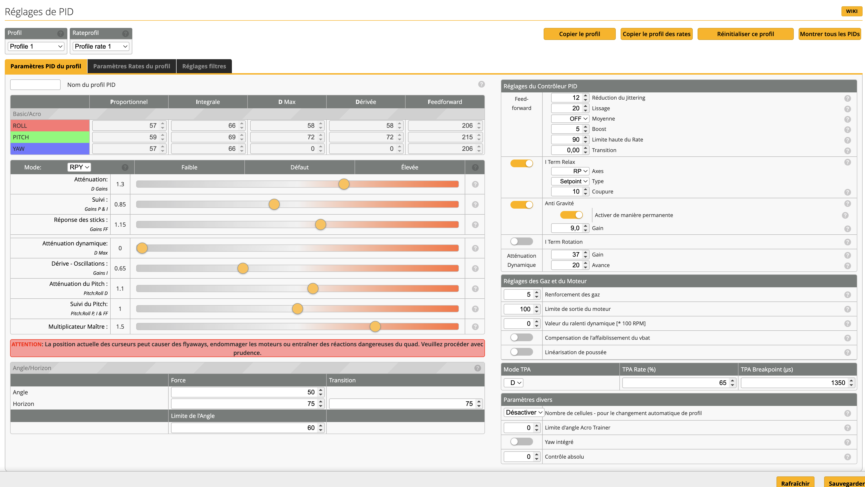

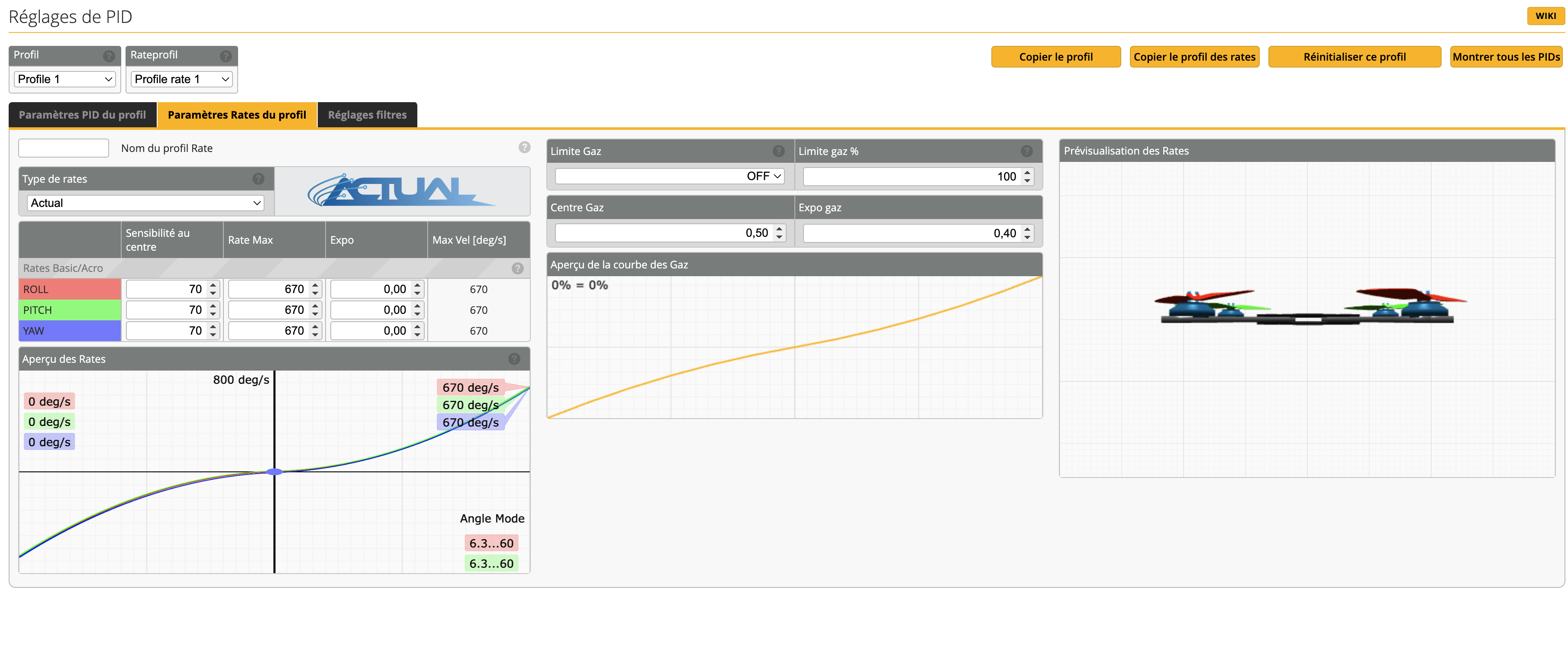

en faisant mes premières vol je me retrouve avec énormément de jello
je vous joint des photos de mes PID si quelqu'un peux m'aider
PS:j'ai une vidéo au cas ou
merci a tous

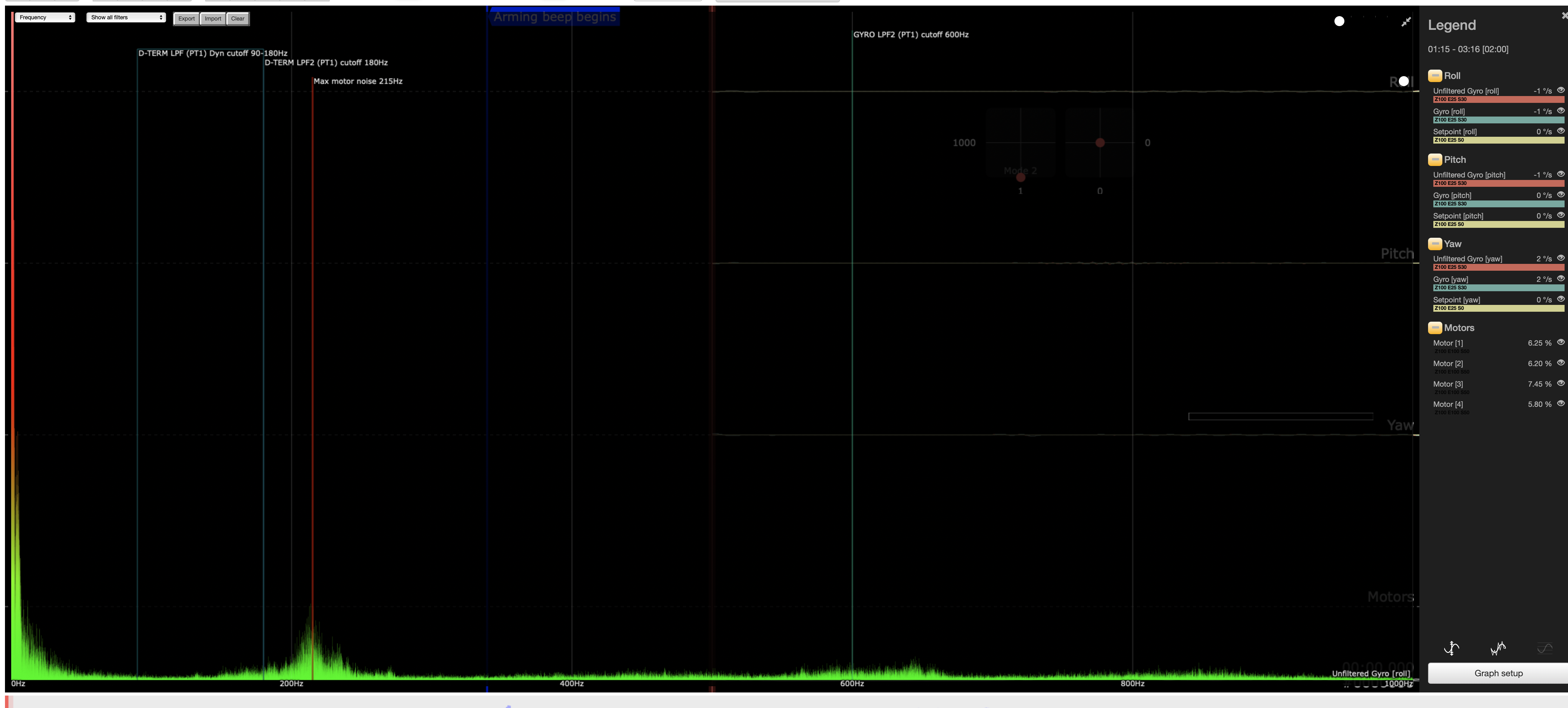

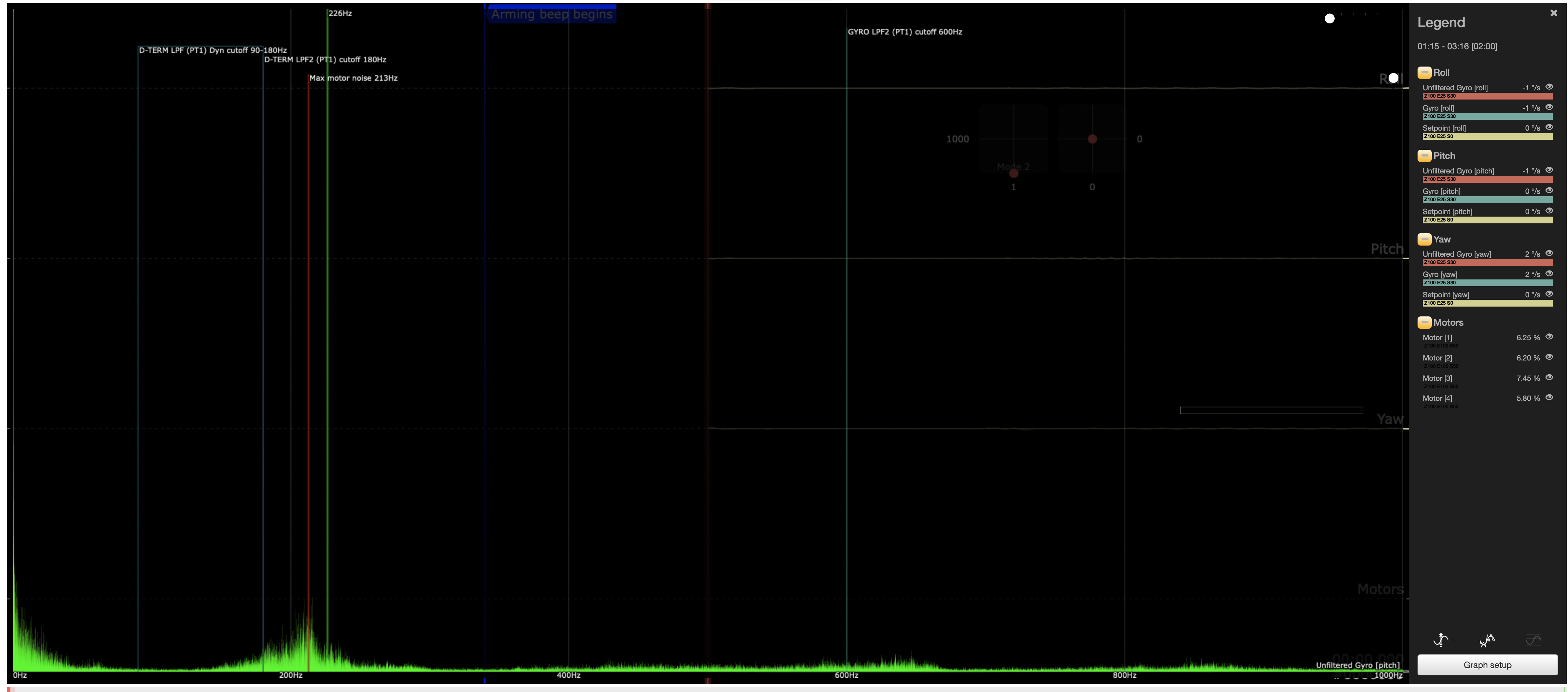

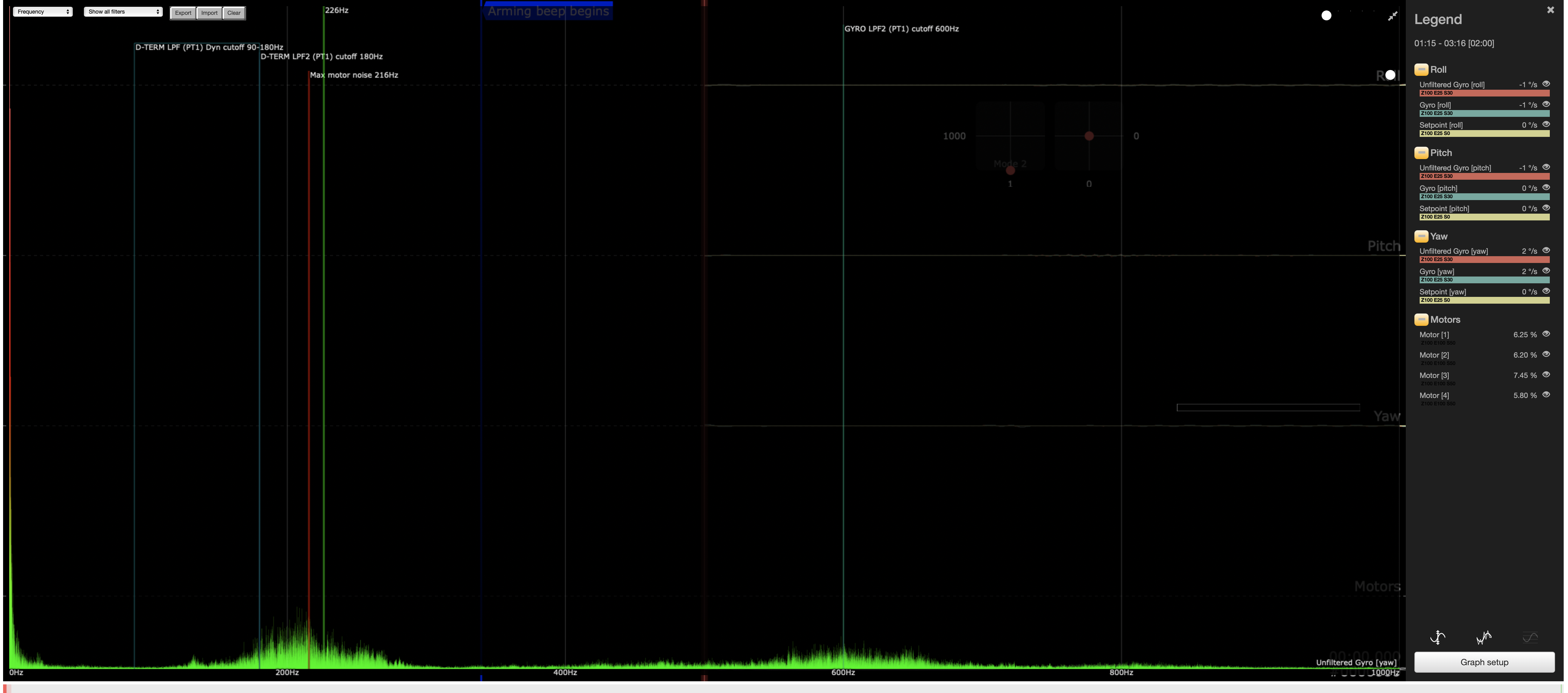

Ci joint la Blackbox du gyro non filtré

ton tuning me parait un peu etrange......
les valeurs de P semblent vraiment basses par rapports aux D.......
ca meriterait sans doute de passer la BB sous pidtoolbox pour voir ce que ca dit.
apres la lipo de 1600mah pour faire le tune, je suis pas persuadé que ca soit vraiment representatif de l’utilisation classique du jouet.....🤔
je ne maitrise pas pid toolbox je veux bien t'envoyer ma BB mais elle fait 15MO et je ne peux pas l'envoyer
si je peux avoir un coup de main je précise mes esc sont en 24Khz
