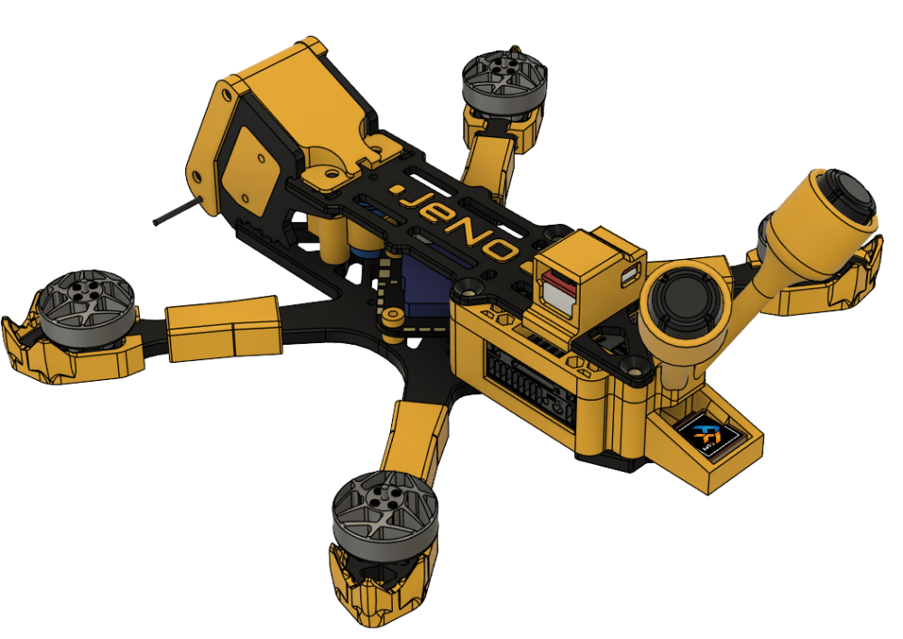

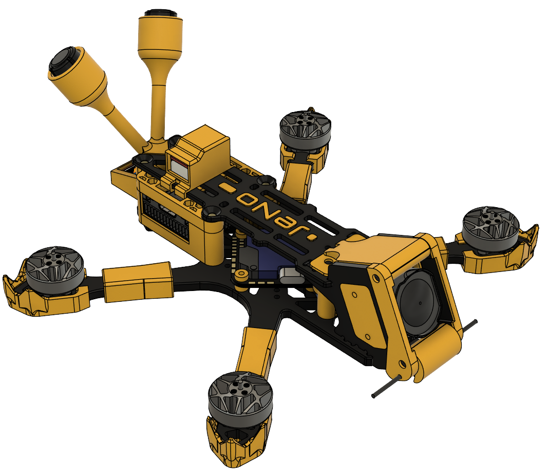

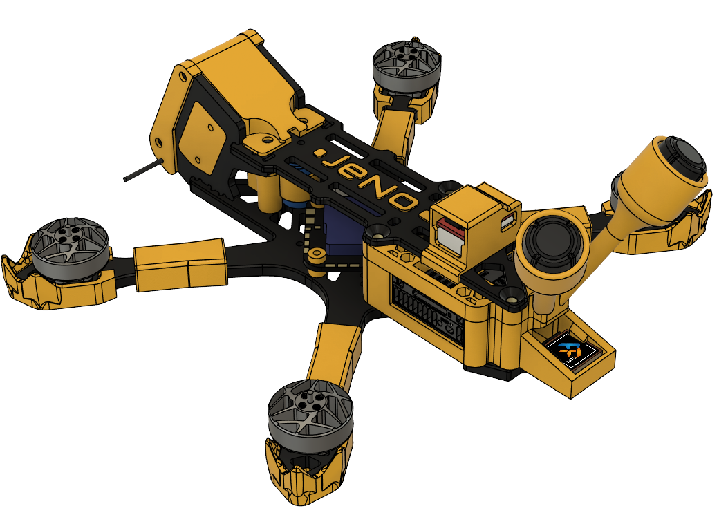

Après mes mésaventures (perte de mon JeNo 3"), je me relance dans un nouveau build.
J'ai jeté mon dévolu sur la dernière création de @Jerome : Un JeNo 3.5" Modifié par ses soins.

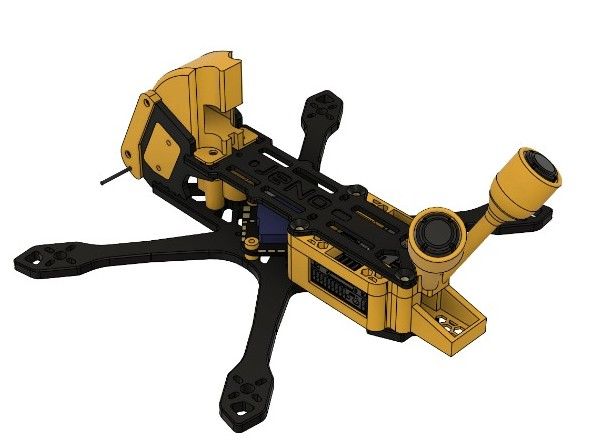

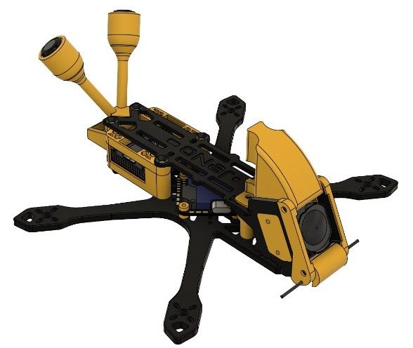

En attendant d'avoir reçu tous le matériel, j'ai modélisé tout le drone afin de me faire des TPU customs (je partagerai si ça marche bien)
Je vous laisse apprécier (ou pas) les premiers rendus 3D
Encore merci à @Jerome ainsi qu'à toute l'équipe.
J'éditerai ce post au fur et à mesure des avancées.

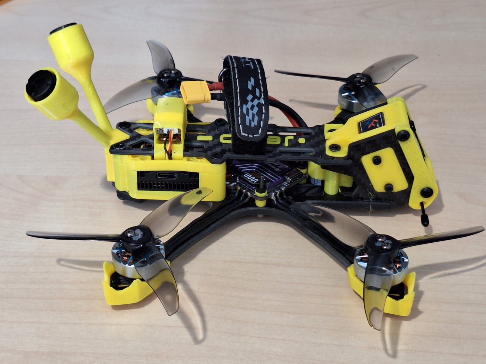

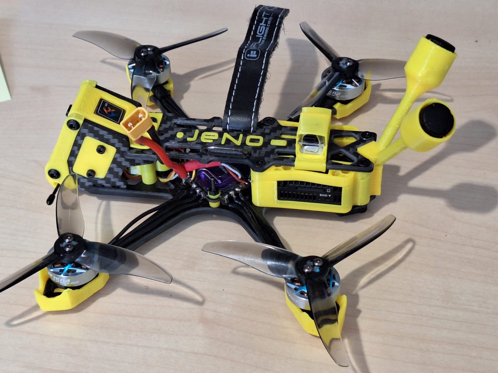

Édit du 11-06-2025

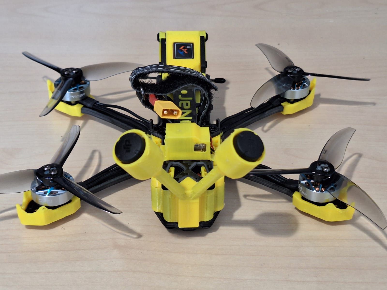

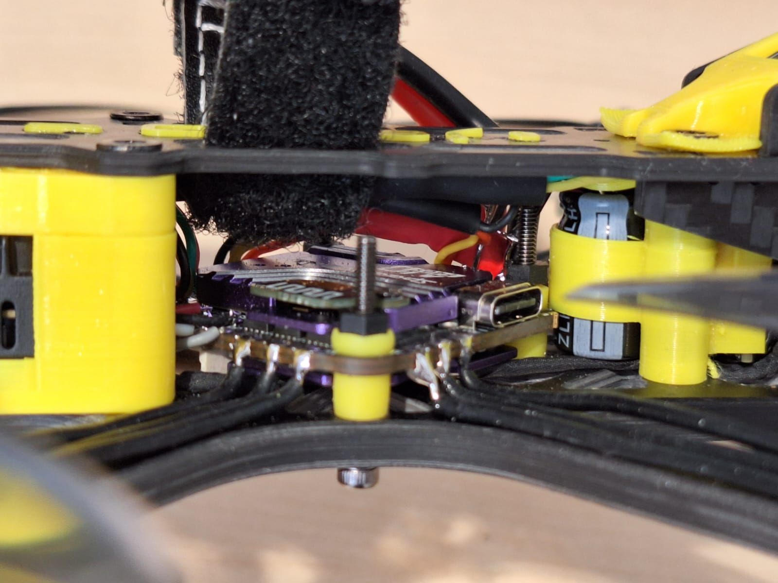

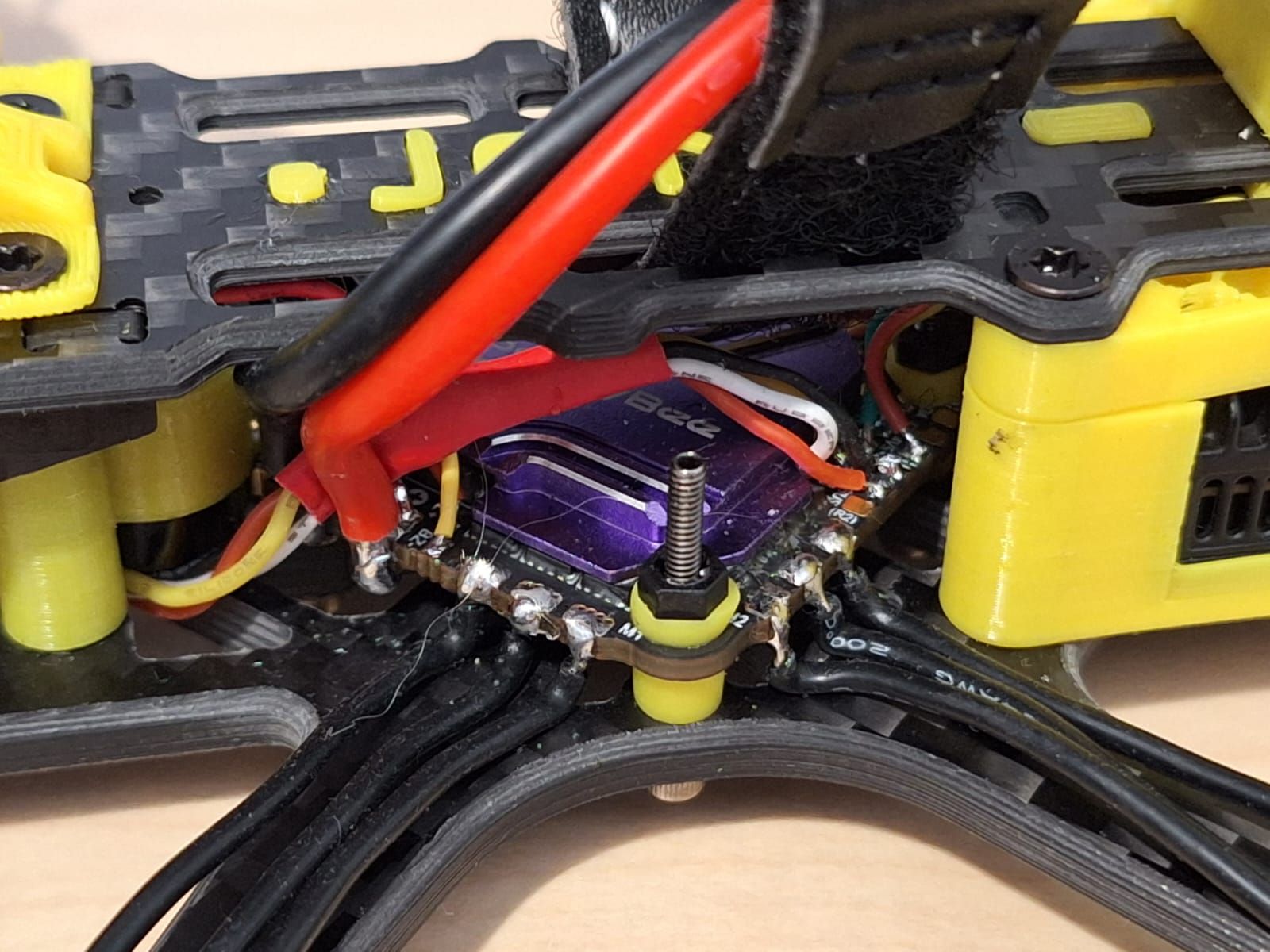

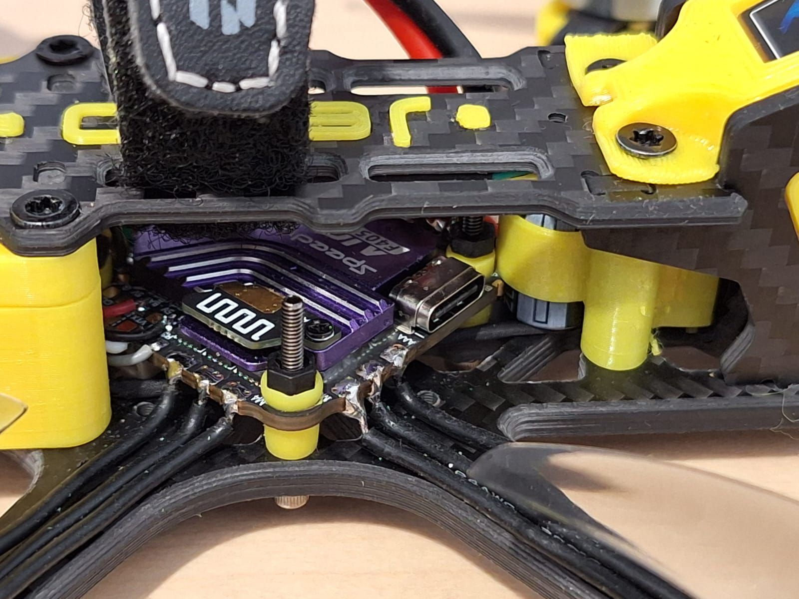

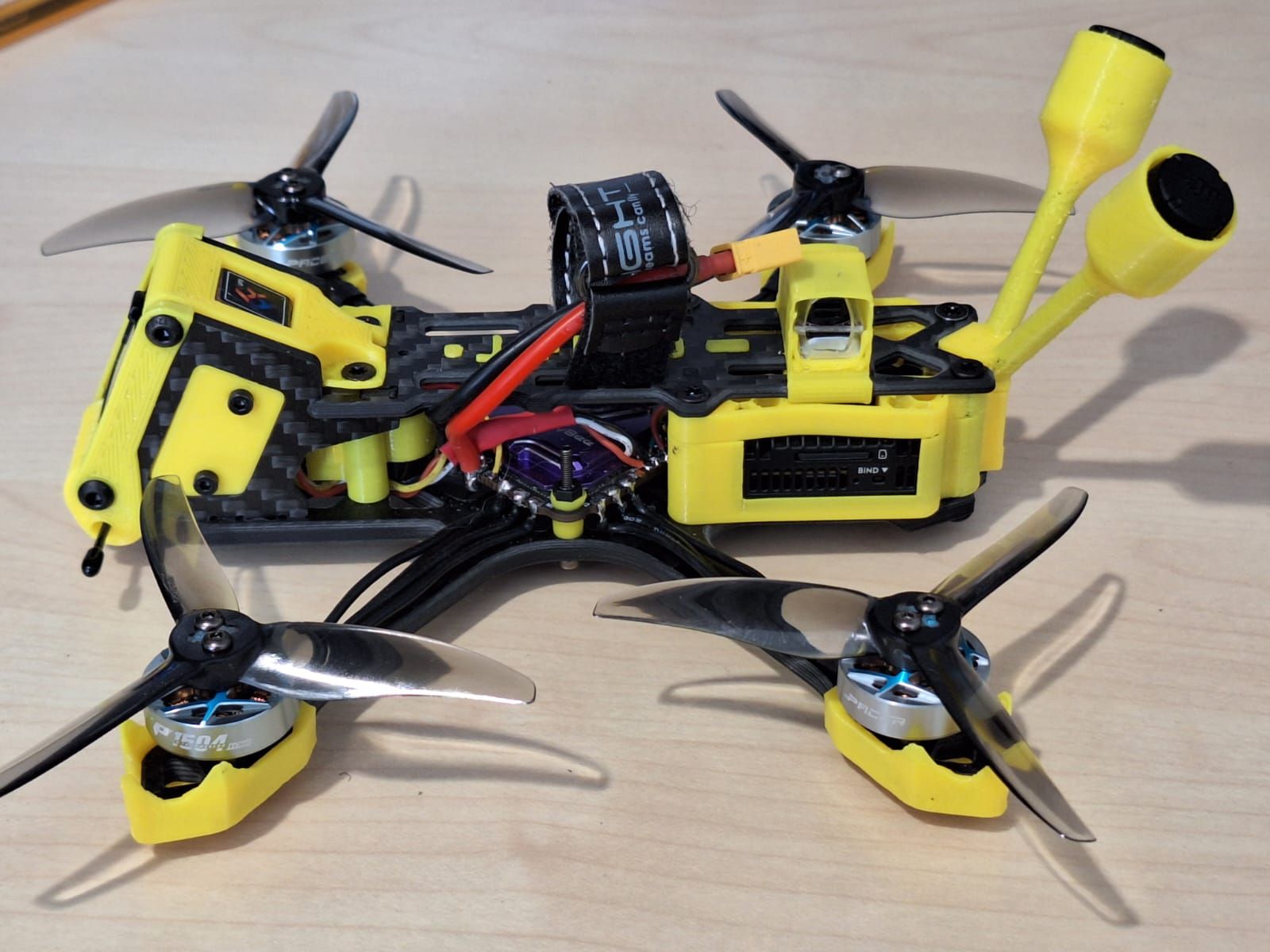

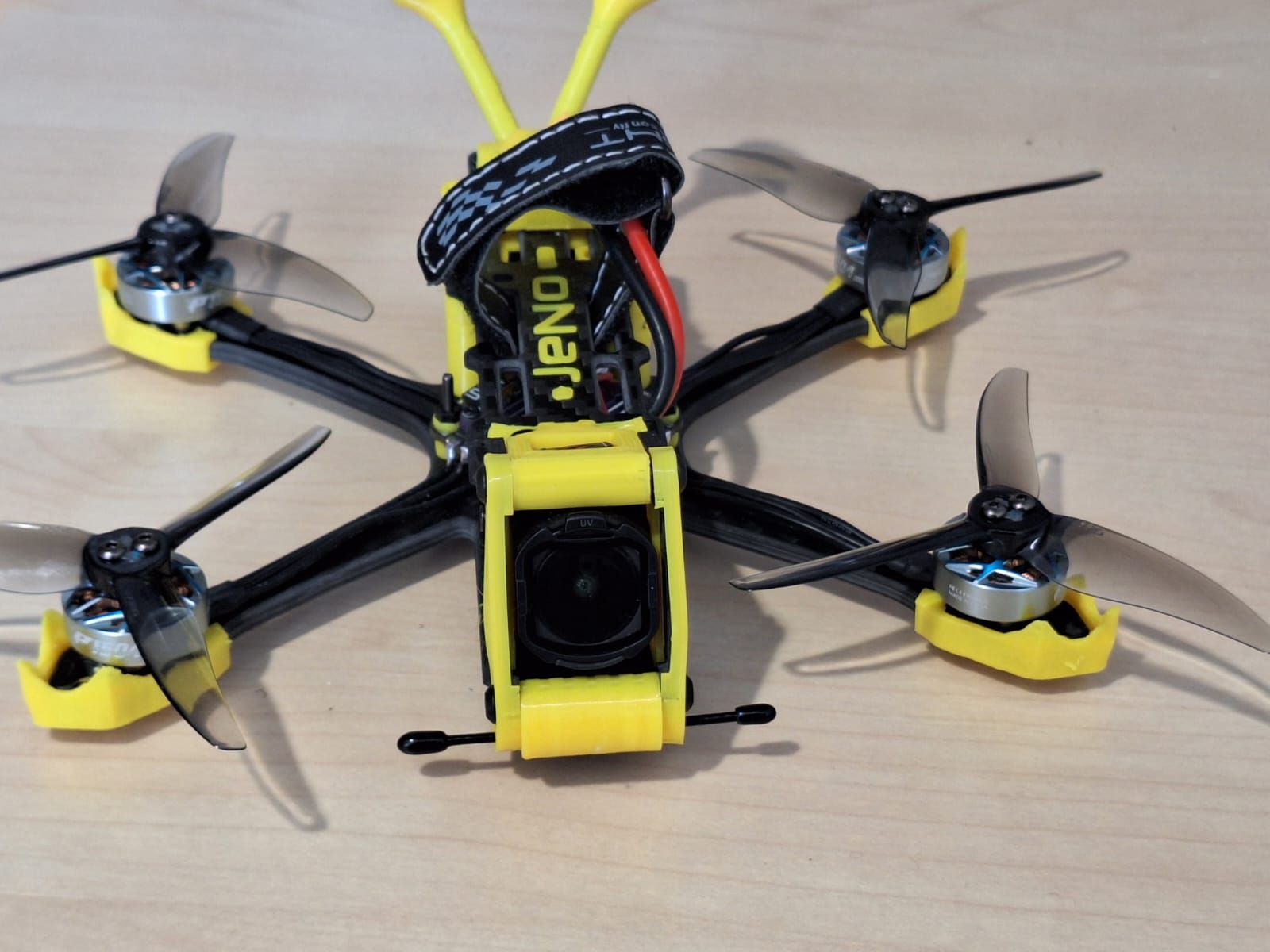

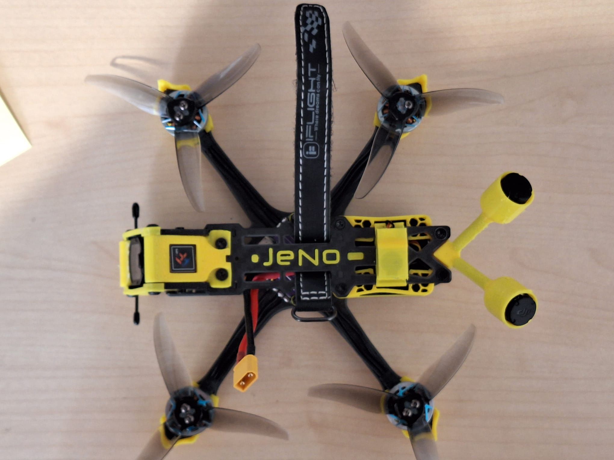

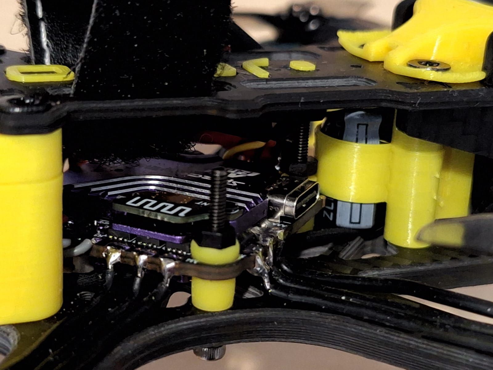

Montage Terminé

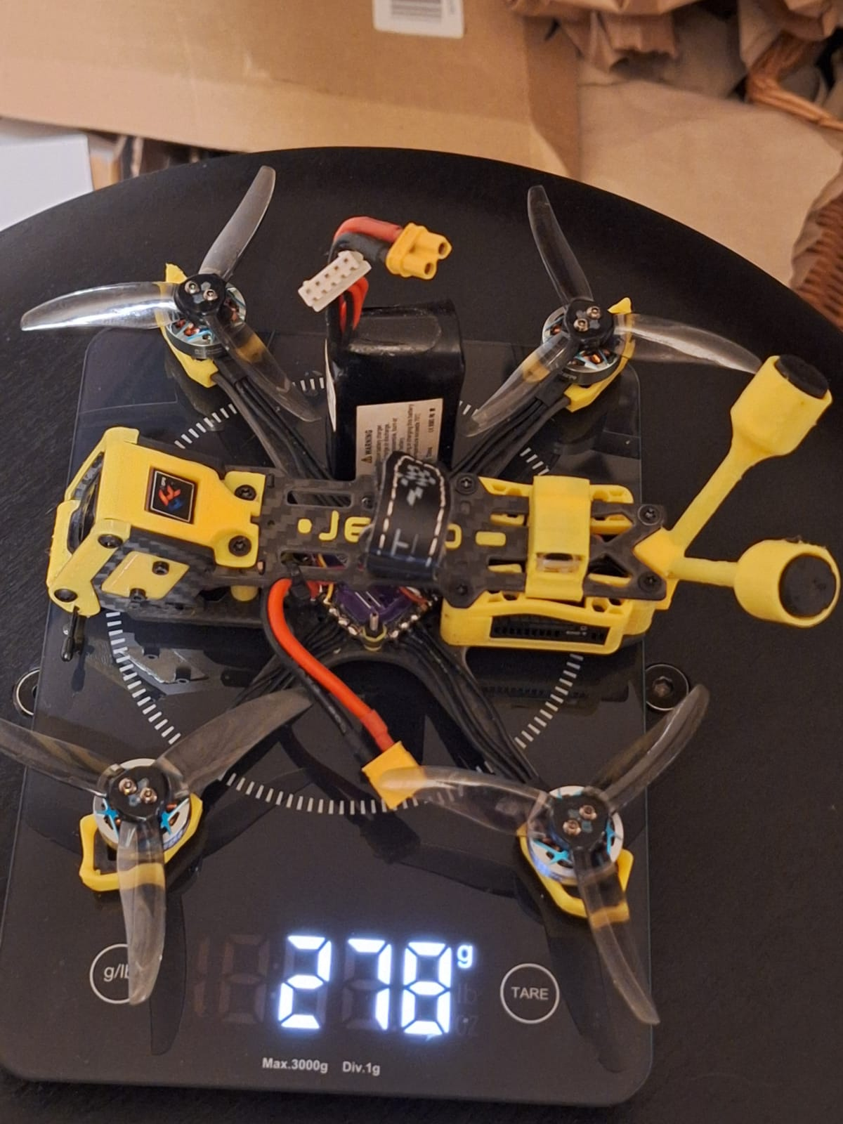

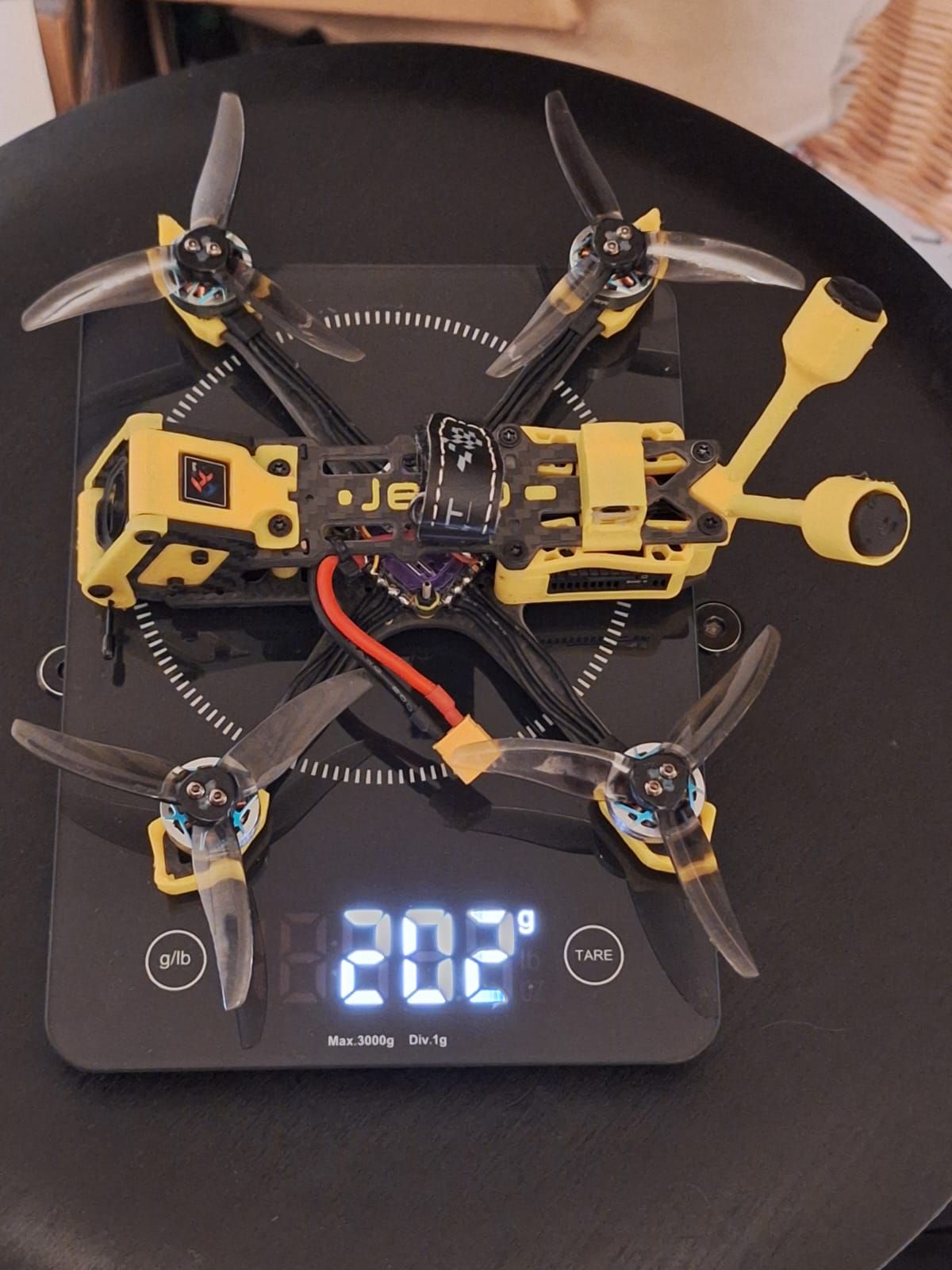

Poids à vide : 202g (on est entre mon estimation et celle de @nochamo)
Poids au décollage : 278g avec une LiPo 650mAh

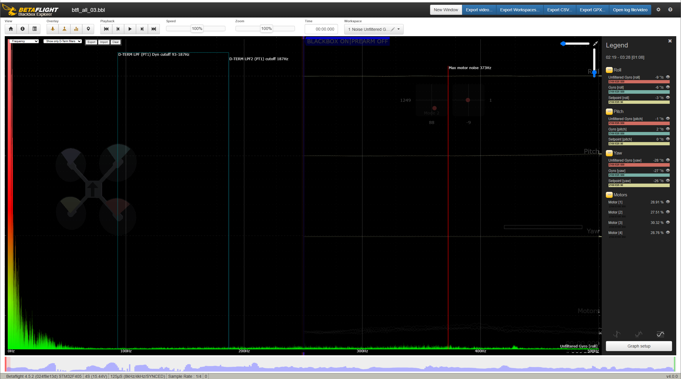

et premier tune OK... Je sais pas si c'est a cause de la fréquence de la BB (1Khz au lieu de 2kHz) @Jerome? Mais le signal gyro est hyper clean
Je laisse une BB pour les plus curieux
btfl_all.bbl
Et pour finir, 3 petites vidéos "Maiden Flight".
La première est "brute de décoffrage", la deuxième est passé par Gyroflow. La troisième est filmée en D-log et post-traitée (LUT + Gyroflow)
POIDS : 202 grammes

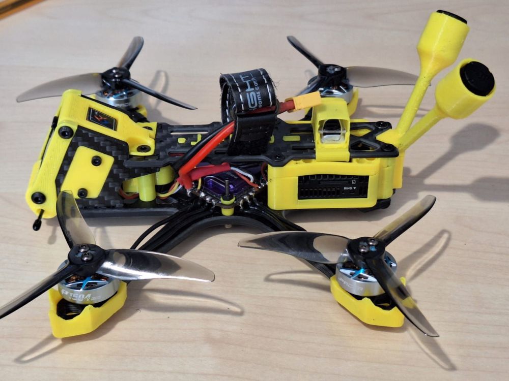

joli taf...... bien joué..💪. curieux de voir ce que donne les 1604 sur ce jouet 👍.......
juste le gps, je trouves domage de le coller derriere, alors que t’as du tpu sur la camcage....
un peu peur que tu tappes les 210gr sans lipos quand meme....
donc j’attend de voir le poids du jouet avec impatience.....
Il y a 3 heures, nochamo a dit :
Merci @nochamo
L'histoire du GPS à l'arrière vient d'une première idée avec un "aileron de requin" contenant le buzzer... donc pas de place pour le GPS...
Pour le poids, je sais pas ce que ça va donner... on verra
Pour les moteur, j'avais des Axis C145 4500KV sur mon 3", je voulait essayer des moteurs un peu plus adaptés (d'après T-Motor) au 3.5"...

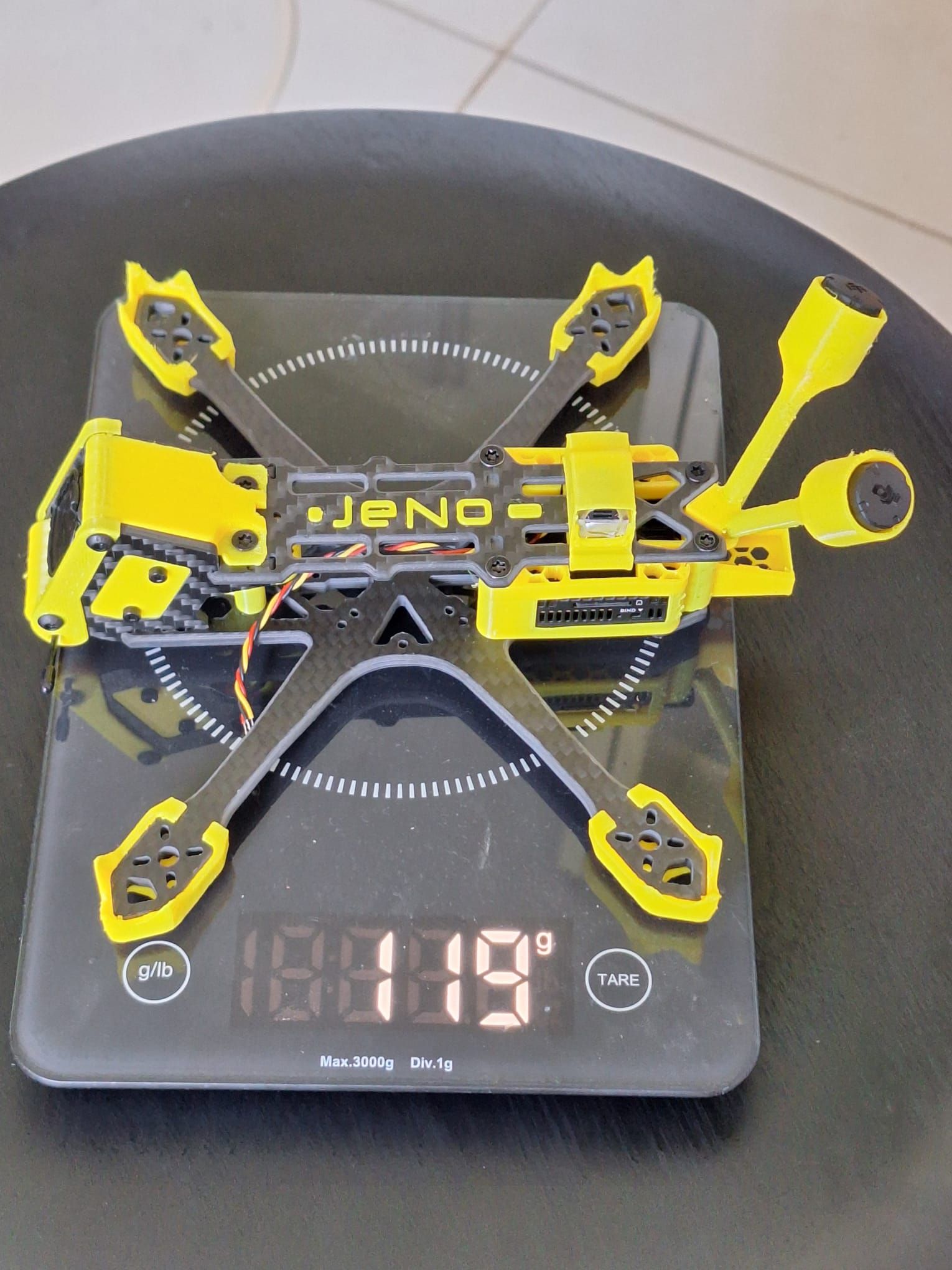

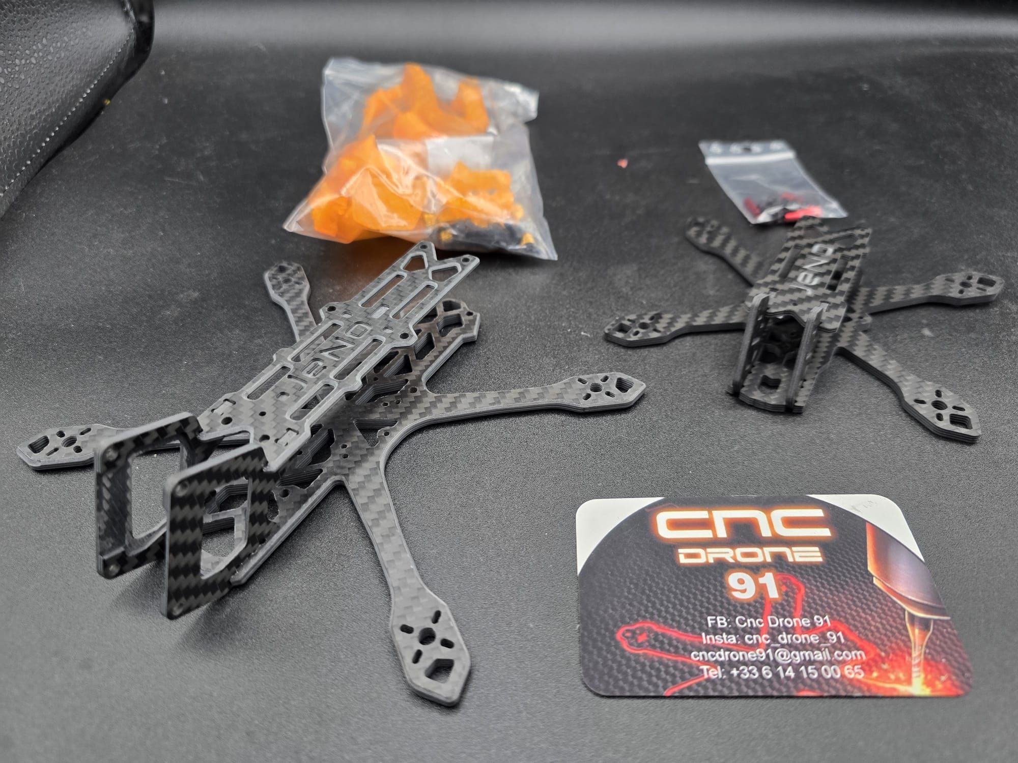

Édit : Frame reçue merci @Cncdrone91.
Sans les moteur, la FC et le GPS, je suis à un poids de 119 g. Si on ajoute 4 x 11.6g pour les Moteurs (CF TMotor), 13.6g pour l'AIO et 2.4 g pour le GPS, on arrive à un poids sans LiPo de 181.4g...
on est pas à 210g @nochamo
